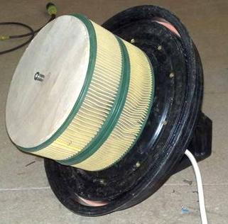

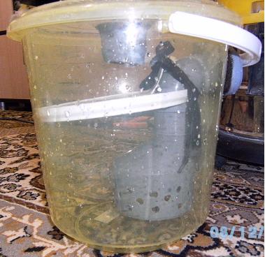

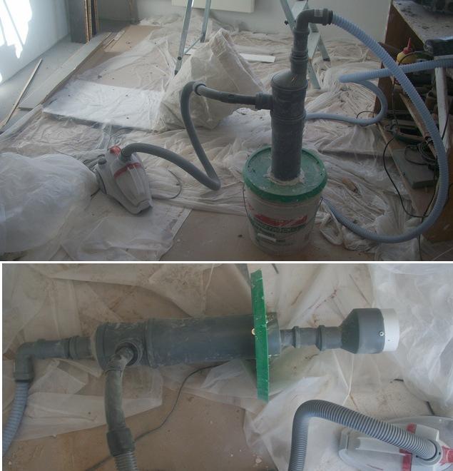

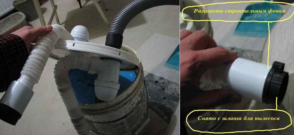

Другой вариант - сделайте бульбулятор: ведро, два шланга - вход и выход.В выходной шланг - мочалку из капрона - пеногаситель. Налить в ведро водички - и к любому пылесосу хоть за 50 баксов.Называется промежуточный пылеуловитель для пылесоса. Знал бы, новый бы сам сделал. Старый на даче валяется.
Может схематично изобразите для правильного понимания? :)

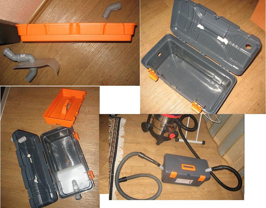

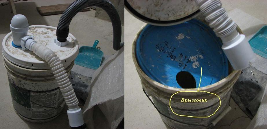

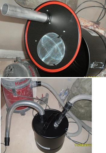

Да запросто! Хоть и оффтоп для ветки,думаю модераторы поймут и простят:).
Фото не мои, собирал по крупицам. Всё сделано людьми из "страны с непредсказуемым прошлым":D. Спасибо им за идеи!!!
