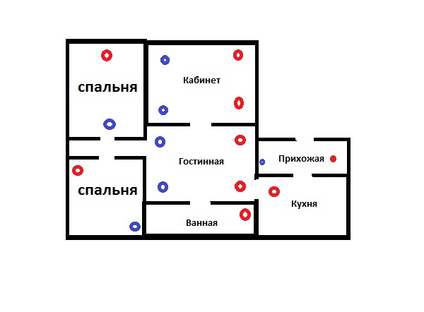

Вот план, пульт управления кондером будет в кабинете, провод уже заложили.
Одним канальником хотите обслужить жилую квартиру? Сразу же, забегая вперед, отвечу - не хотите.
Сева, забыл восклицательный знак поставить...
Это частный дом, а в чём проблема одним канальником если он рассчитан на 70-80 квадратов ?

Вот план подачи анемостатов, все имеют диаметр 150 мм делали из оцинковки 0.4 мм (в перекрытии утеплили пенофолом.)В кухне и прихожей 125 мм.
Красные подачи.
синие забор.
Внутренний блок будет на чердаке.
Высота потолком 2.7м, утепление перекрытия 100мм вата, стены 1.5 кирпича с водушной подушкой+ утепление 100мм пенопласт ПСБ-С
Как то так. Окна 5 камерные, стеклопакет 40мм энергосберегающий.
Окон на весь дом 6. шт, средняя площадь окна .1.6 кв.м

Не тратьте время и силы. Вы не сможете для начала получить при прямом подборе (теплопотери/возможность оборудования) необходимое давление, чтобы справиться с поставленной задачей. Во-вторых, будет адским трудом настроить дросселями один канальник так, чтобы во всех помещениях было комфортно. А если уж начистоту - то это нереальная задача. Два помещения - куда ни шло. А Ваш случай - только специалистам посмеяться.
Я понимаю еще, когда речь идет об офисе под сдачу, или магазине. А у Вас дом постоянного проживания! Давайте, сэкономьте на своем комфорте - потом мало того, что ремонт переделывать, так еще искать, куда выкинуть этот канальник. И намекну - проблемы начнутся летом, в разгар сезона. Вы просто не представляете, с чем можете столкнутся. И деньги, затраченные и те, которые необходимо будет еще потратить, чтобы сделать все по уму - это будет далеко не самой большой проблемой. В таких случаях единица измерения называется "нервы".

Какой вариант сделать в таком случае ? Взять наружный 24-й блок и хотя бы 2 внутренних на 12 ?
Если хотите правильное решение, которое позволит получить комфортные условия - ставьте в каждую комнату по внутрянке.
Можно, конечно же, попробовать охладить четыре помещения двумя внутренними блоками. Но тогда в комнатах, обслуживаемых одним блоком, может быть разная температура; до +/- 2...3*С. А так же нарушаются санитарные нормы (намекаю - есть такое понятие, как изоляция больного).
И в первом, и во втором случае необходимо присутствие специалиста на объекте, для сбора первичной информации, составления ТЗ и дальнейших расчетов, для правильного подбора оборудования и его обвязки.
