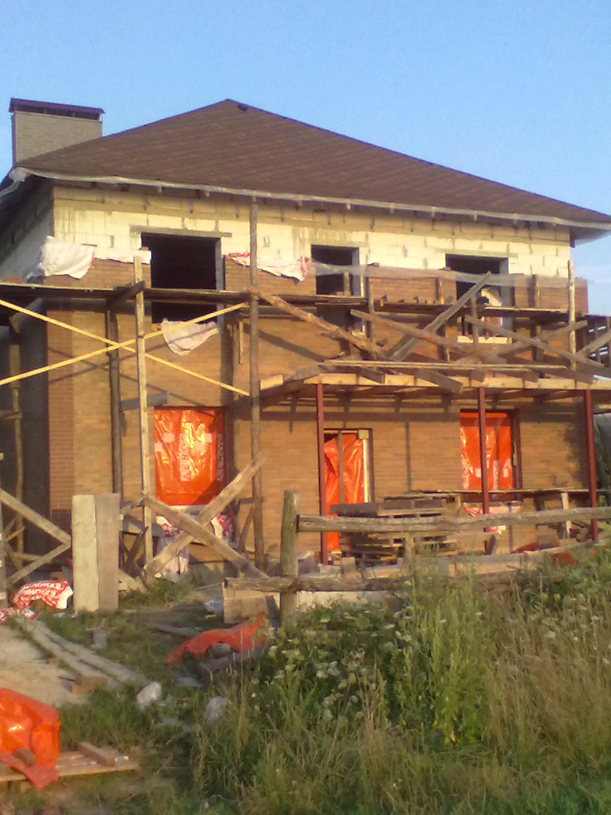

Ну вот, уже дошли почти дошли до крыши. Уже жду-не дождусь, когда снимут леса и можно будет полностью оценить внешний вид дома.
Покупку материалов на подшивку дома откладывать уже совсем некуда. А мы пока не определились с материалом. Может кто-то что-то посоветует.
Еще интересно, кто-то может сталкивался с затиркой для швов для кирпича. Мы на углы дома брали коричневый кирпич, но он реально оказался светлее, чем мы ожидали. Возникла идея затереть швы именно на углах темной затиркой. Но прораб мою идею назвал бредовой и сказал, что так никто не делает. Прав ли он?
Практически доложили. Осталось несколько рядов. И теперь вознила проблема - не факт, что хватит кирпича. Не понимаю, как так получилось. Вроде брали с запасом. Если все таки не хватит, придется заказывать, ждать пока привезут, а так уже хочется побыстрее увидеть что же у нас получилось.

У кого покупали кирпич? У меня тоже постоянно не хватало кирпича. когда делали дымоходы вообще до смешного дошло - с десяток не хватило, волевым решением один дымоход сделали ниже на пару рядов. хотя поставщик готов был и десяток продать. Я покупала кирпич в Новой крепости у них на складе всегда есть Керамейя, либо доставят оперативно, главное своевременно предупредить. Кстати они продают и затирку для швов. хотя лучше было применять цветной раствор. На одном доме видела затирку двух цветов: светлый кирпич - темная затирка. а темный кирпич - светлый раствор, в принципе - не плохо. Я лично буду покупать заполнитель швов QUICK MIX. А какой материал для подшивы присмотрери - пластик, дерево?
:(Когда покупали свой кирпич, думали " остатки не пропадут, пойдут на столбики для забора". Наивные :rolleyes: . Нам на фронтоны не хватает. Буду добирать 2 поддона. Правда вовремя мне об этом сообщили. В первую очередь будет выкладываться лицевой фасад, а на задний пойдет другая партия.
Наверное это бич всех прорабов - прикидывать "на глазок".
Мы сами просчитывали и прораб просчитывал. Несколько дней не могли понять - в чем проблема, почему кладки получилось на 4 ряда больше. Вчера нашли в чем проблема - высота кирпича не соответствует норме. Кирпич в высоту меньше на 3 мм. На высоте нашего дома набежало 4 ряда. Запас, который брали частично перекрыл недостачу, но сегодня нам торжественно сообщили, что нужно еще 400 шт.:( Обидно, при такой цене на кирпич это минимум 2000 тыс.грн. на сэкономленных заводом мм.
