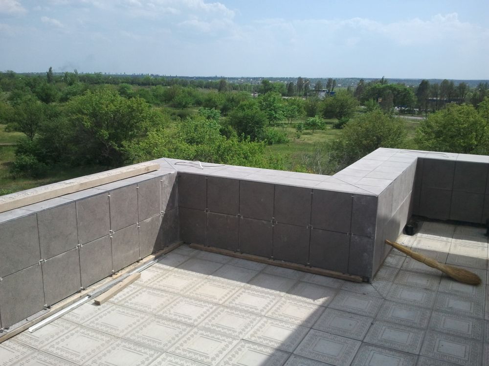

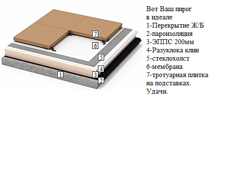

Киев-1966 Опубліковано: 13 травня 2012 Поділитись Опубліковано: 13 травня 2012 (змінено) Забор с двух сторон фасадный ,крышу эксплуатировать не собираемся вообще. Это плохо что забор с двух сторон.Я имею в виду для крыши плохо,можно было бы чуть по другому сделать слив ,а для Вас хорошо. Я бы сделал только баластовую кровлю с утепленным 200мм ЭППС и мембраной ,там где жилая часть и 50мм ЭППС ,где не жилая. Начать кровлю нужно с очистки бетонного основания.Затем на парапеты прикручиваем уголки из ПВХ металла . Устанавливаем их с зазором 5 мм по технологии. Затем неармированной мембраной завариваем зазоры. Все крыша пдготовленна к монтажу. Монтаж. Никаких праймеров не нужно.Первое-На сухой чистый бетонный пол раскатываем пароизоляцию (пароизоляционная пленка технониколь) с выпуском на парапета на высоту утеплителя,так,как к газобетону пленка скочем не приклеивается клеим пленку к парапету кровельным герметиком.Нахлесты пленки проклеиваем скотчем.Затем 4 ряда по 50мм или два ряда по 100мм укладываем вразбежку ЭППС обязательно с четвертью.Затем укладываем разуклонку технониколь клин.Здесь обратите внимание,что бы четверти в разуклонке не было(есть с четвертью,а есть без).Все эти работы должны производиться в кедах,который обязан иметь кровельщик по плоским крышам.Обратите на это внимание.Если кровельщик пришел на эти виды работ без кед,то это дилетант и к кровельным работам с плоской крышей этот человек не имеет никакого отношения.После растила разуклонки раскатываем разделительный слой из стеклохолста.Затем раскатываем и свариваем мембрану LOGICROO 1,5мм.Затем раскатываем иглопробивной геотекстиль технониколь 300 г/м2 , затем баласт(мытый гравий,а если есть деньги лучше гальку) и ставим дорожную плитку на пластиковых подставках там где ходить будете .Все.Вы получаете самый правильный пирог плоской безпроблемной крыши,которая очень легко подается ремонту.Ваш же пирог не правильный в принципе.Выбирая дом с плоской крышей человек должен отдавать себе отчет,что дешевая плоская крыша не бывает.Если бы у Вас фасад был бы с одной стороны,можно было бы сделать по другому,но это уже другое.Удачи Вам в выборе и в завершении строительсва.....Если Вы сделаете по другому-Вы сделаете не правильно. Змінено 13 травня 2012 користувачем Киев-1966 1 Посилання на коментар Поділитися на інших сайтах More sharing options...
bora-b Опубліковано: 13 травня 2012 Поділитись Опубліковано: 13 травня 2012 .Если Вы сделаете по другому-Вы сделаете не правильно. Из этого описания наш друг не поймет, как примкнуть мембраной к парапету. Без чертежа этого узла никак не обойтись. Почему именно Logicroof? Чем эта мембрана такая исключительная? А в целом, согласен. Никаким битумом и праймером надежно н получится. Посилання на коментар Поділитися на інших сайтах More sharing options...
Киев-1966 Опубліковано: 13 травня 2012 Поділитись Опубліковано: 13 травня 2012 Из этого описания наш друг не поймет, как примкнуть мембраной к парапету. Без чертежа этого узла никак не обойтись. Почему именно Logicroof? Чем эта мембрана такая исключительная? А в целом, согласен. Никаким битумом и праймером надежно н получится. Никаких чертежей не нужно.Мембрана к парапету примыкается планкой. Там есть еще пару ньансов,только смысл объяснять,все равно этот застройщик будет делать неправильно наверное,как и задумал.Одумается,я напишу,а так........Logicroof очень хорошая и проверенная мембранна.Можно и другую,только вся беда в том,что эта выпущена известной фирмой Технониколем на импортном оборудывании,а другие под флагами америки,германии,голандии.....Где гарантия,что они не в китае изготовленны? А это все таки крыша.Полагаться на заверения продавцов думаю не стоит.Поэтому у меня лично они все вызывают сомнения,хотя может быть они и хорошие. Посилання на коментар Поділитися на інших сайтах More sharing options...

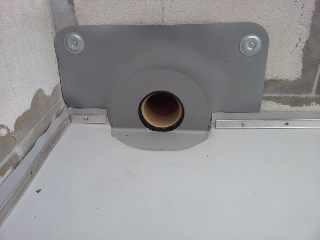

bora-b Опубліковано: 13 травня 2012 Поділитись Опубліковано: 13 травня 2012 Никаких чертежей не нужно.Мембрана к парапету примыкается планкой. Там есть еще пару ньансов,только смысл объяснять,все равно этот застройщик будет делать неправильно наверное,как и задумал. Он подумает и сделает правильно. Я так думаю. На фото Вашем, планка низковато установлена, не? 2 Посилання на коментар Поділитися на інших сайтах More sharing options...
Киев-1966 Опубліковано: 13 травня 2012 Поділитись Опубліковано: 13 травня 2012 Он подумает и сделает правильно. Я так думаю. На фото Вашем, планка низковато установлена, не? Вы знаете здесь всем все равно-Правильно он сделает или нет,поверьте мне.Планка прибита правильно.Потом нужно вырезать треугольник из вырезанных полосок ЭППС 100ммх100мм и сделать угол из которых один конец приклеить СТ-85 к газоблоку.Затем выше него дать на планку еще одну полоску мембранны и лишь затем саму мембрану обволакивающий парапет.Прямой угол оставлять нельзя.Есть свои ньюансы еще и с подставками для тротуарной плитки,где нужно применять только станчики и еще,еще,еще ...Правильно сделать плоскую крышу-это удовольствие не дешевое,если не хотите мучаться с ней всю жизнь. Просто здесь не знают как правильно сделать плоскую крышу,а это уже к местным конструкторам вопросы.Если Вы знаете,как напишите.Мне будет любопытно.Это же форум. Посилання на коментар Поділитися на інших сайтах More sharing options...
bora-b Опубліковано: 13 травня 2012 Поділитись Опубліковано: 13 травня 2012 Вы знаете здесь всем все равно-Правильно он сделает или нет,поверьте мне...Правильно сделать плоскую крышу-это удовольствие не дешевое,если не хотите мучаться с ней всю жизнь. Просто здесь не знают как правильно сделать плоскую крышу,а это уже к местным конструкторам вопросы.Если Вы знаете,как напишите.Мне будет любопытно.Это же форум. Если бы было все-равно, то не было бы столько комментариев. Я смотрел за этой стройкой, было интересно. Думал, что и к крыше отношение будет очень ответственное, поэтому очень удивил ответ автора ветки на Ваш вопрос: праймер, битум, каучук... То, что плоская крыша "не нашару", известный факт. Зато визуальный эффект зачетный. По узлам мембраны на плоской кровле, у меня целый "букварик" от Сика. Только он сейчас у Госпела. Он недавно делал такую кровлю с Сика-план. А вообще, я бы рекомендовал автору ветки, отдать этот этап строительства профессионалам. Вы еще не сказали, что ему фен покупать за 500$, который потом ему возможно и не понадобится. Посилання на коментар Поділитися на інших сайтах More sharing options...

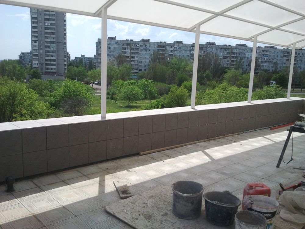

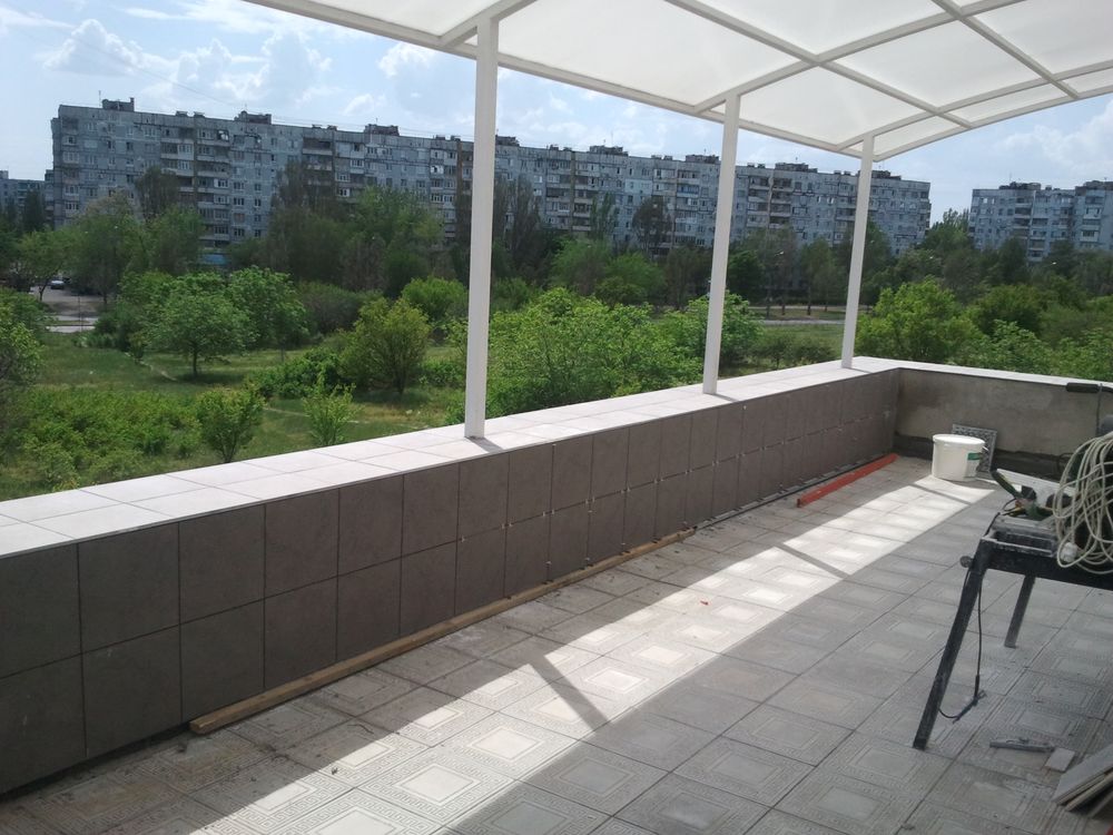

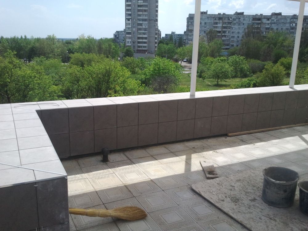

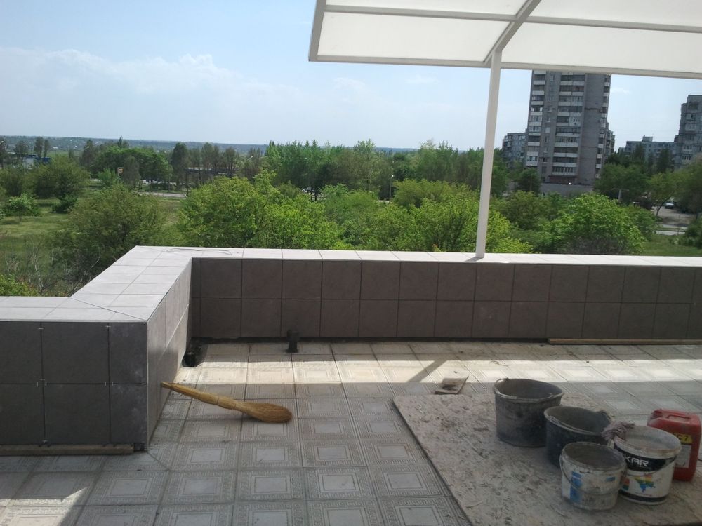

buffalolion Опубліковано: 13 травня 2012 Автор Поділитись Опубліковано: 13 травня 2012 Не знаю как точно у меня сделано и что там за хим процессы, не вникал, есть гарантия, от человека, который строит дом под ключ, ему и переделывать. Вот так у меня сейчас выглядит крыша, почти закончена у вас шикарная крыша. и просто классный вид с нее ;) желаем вам скорейшего новоселья Добавлено через 3 минуты Насколько я знаю, Гипердесмо наносится на бетон, стяжку, камень, кирпич, но никак не на битум. А зачем Гипердесмо на битум? ну можно сказать для большей подстраховки, просто на нашу крышу надо грубо 2 ведра праймера на 600 грн, что очень подкупает. просто сейчас хочу найти информацию про реакцию дешевого праймера ореол-1 с полиуретановой мастикой гипердесмо 1 Посилання на коментар Поділитися на інших сайтах More sharing options...
