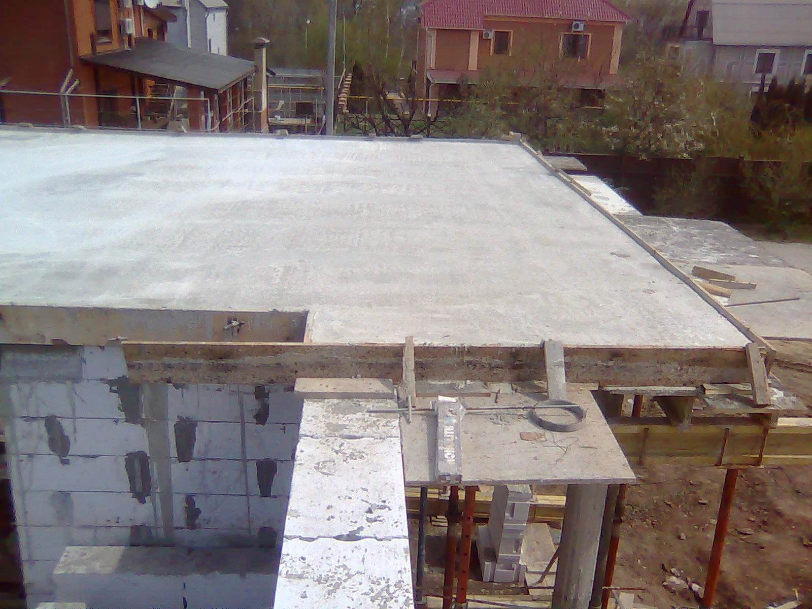

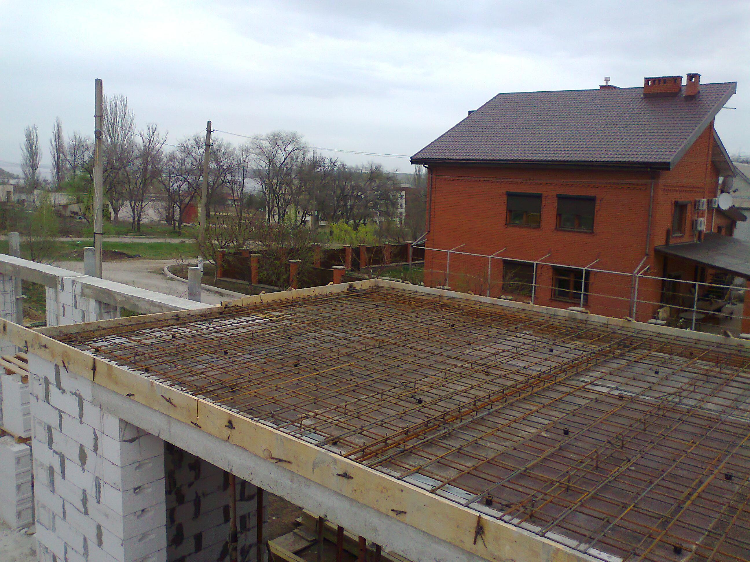

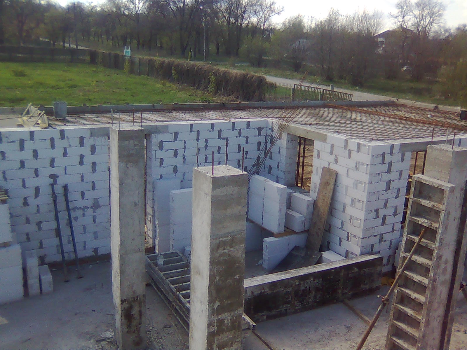

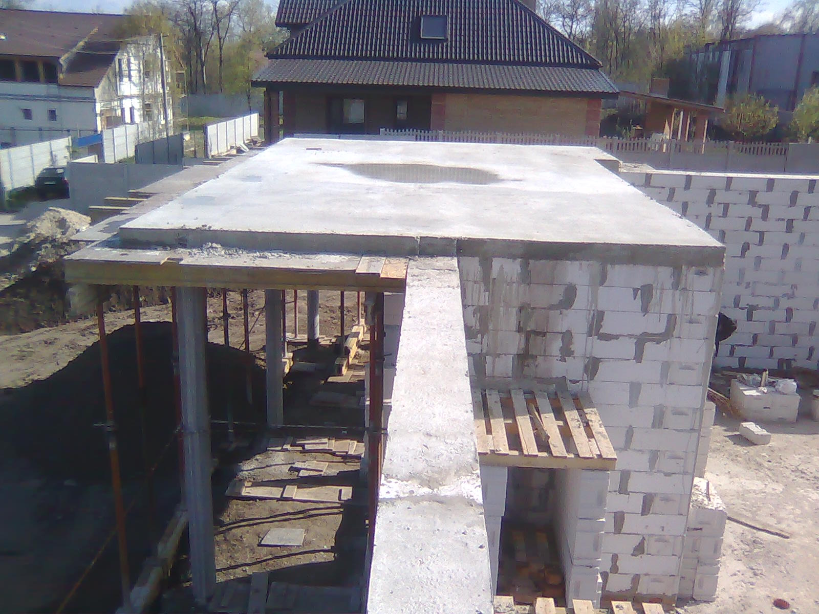

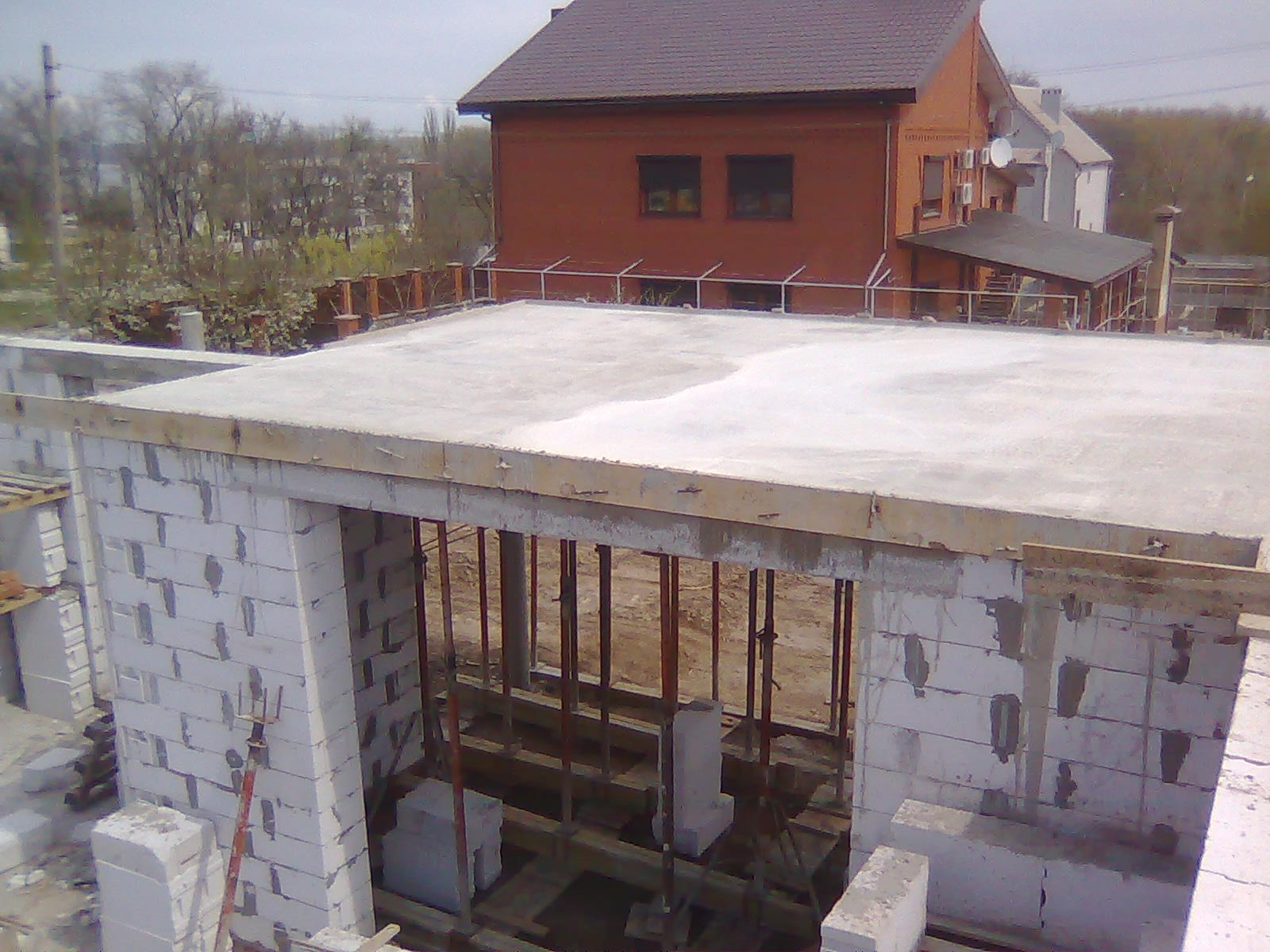

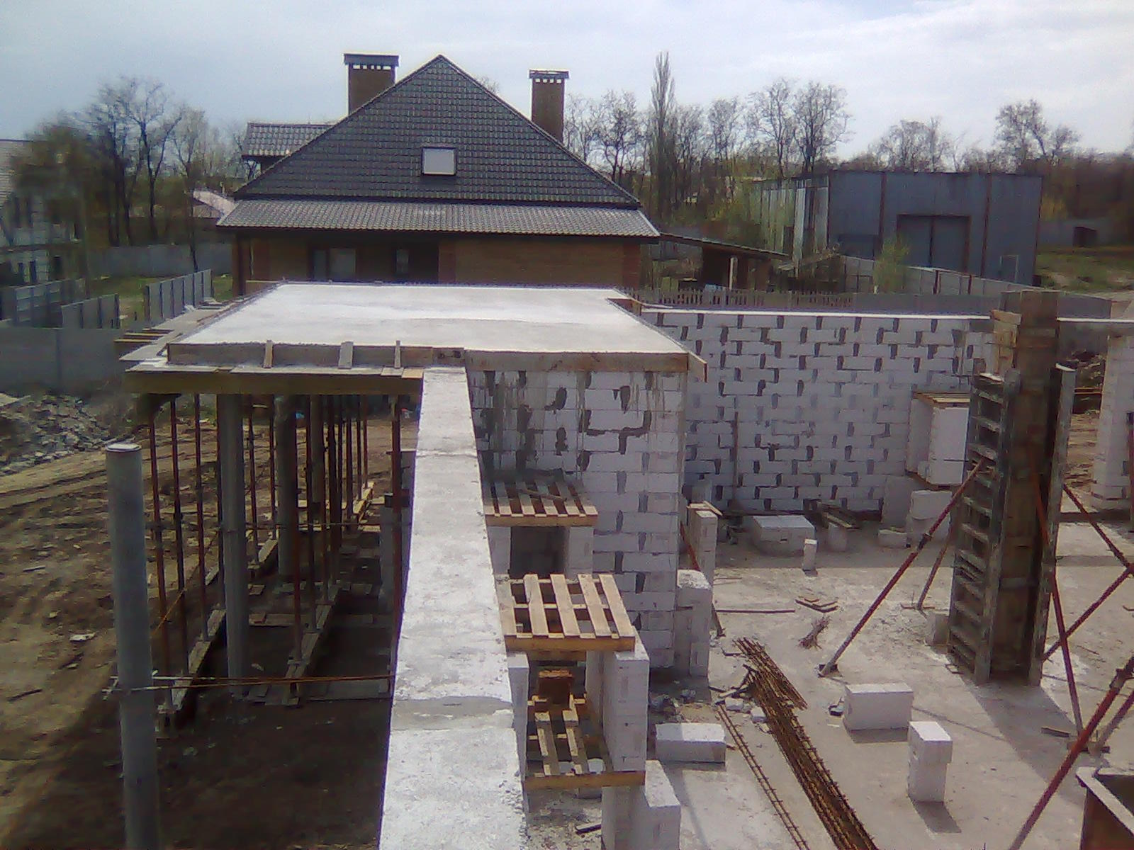

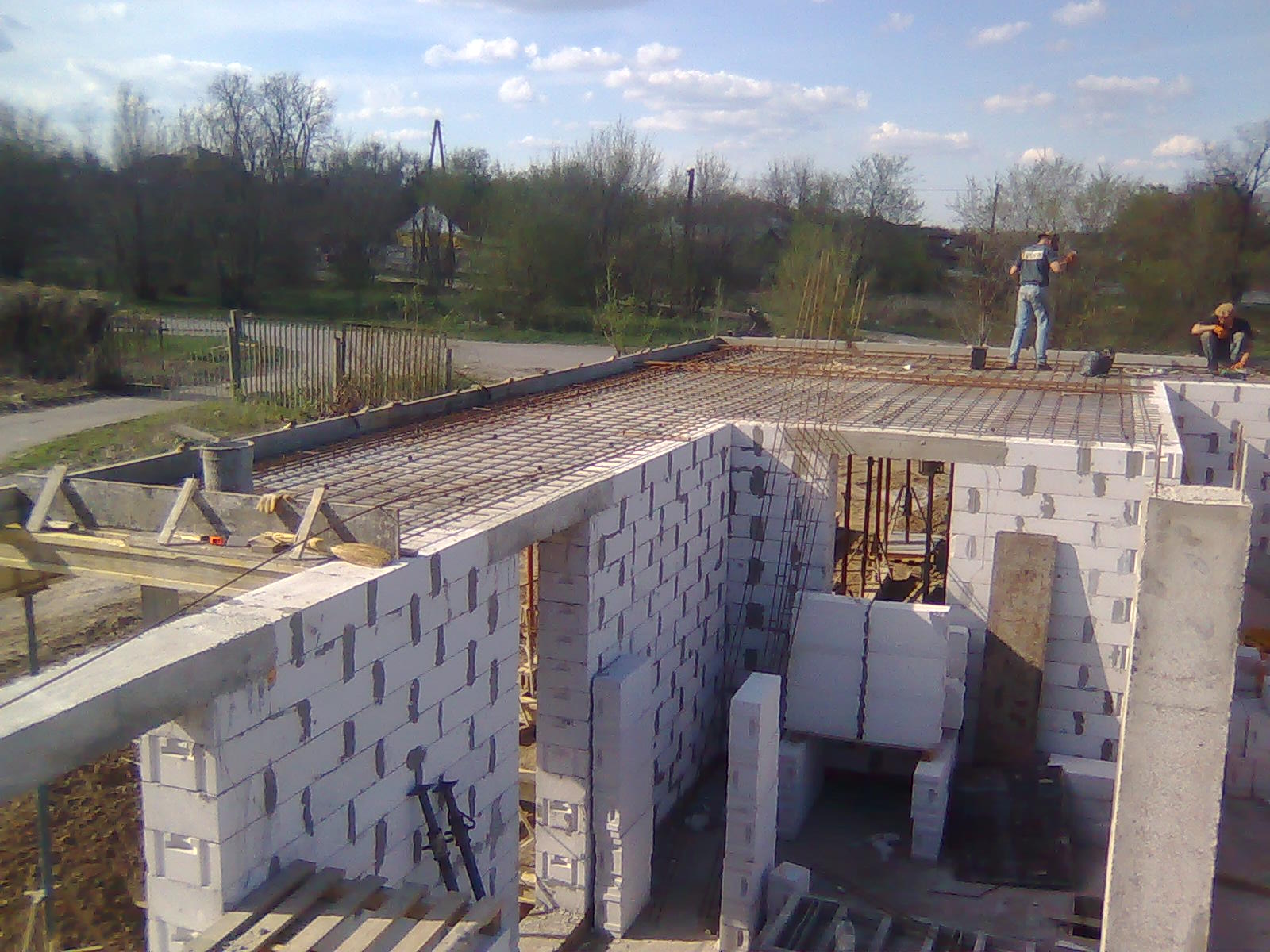

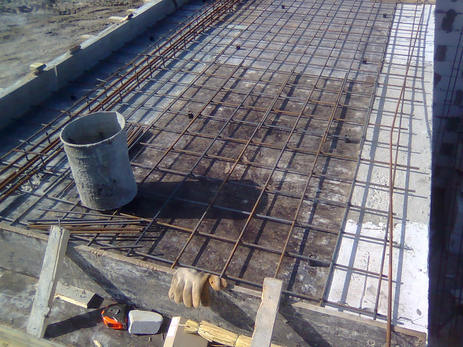

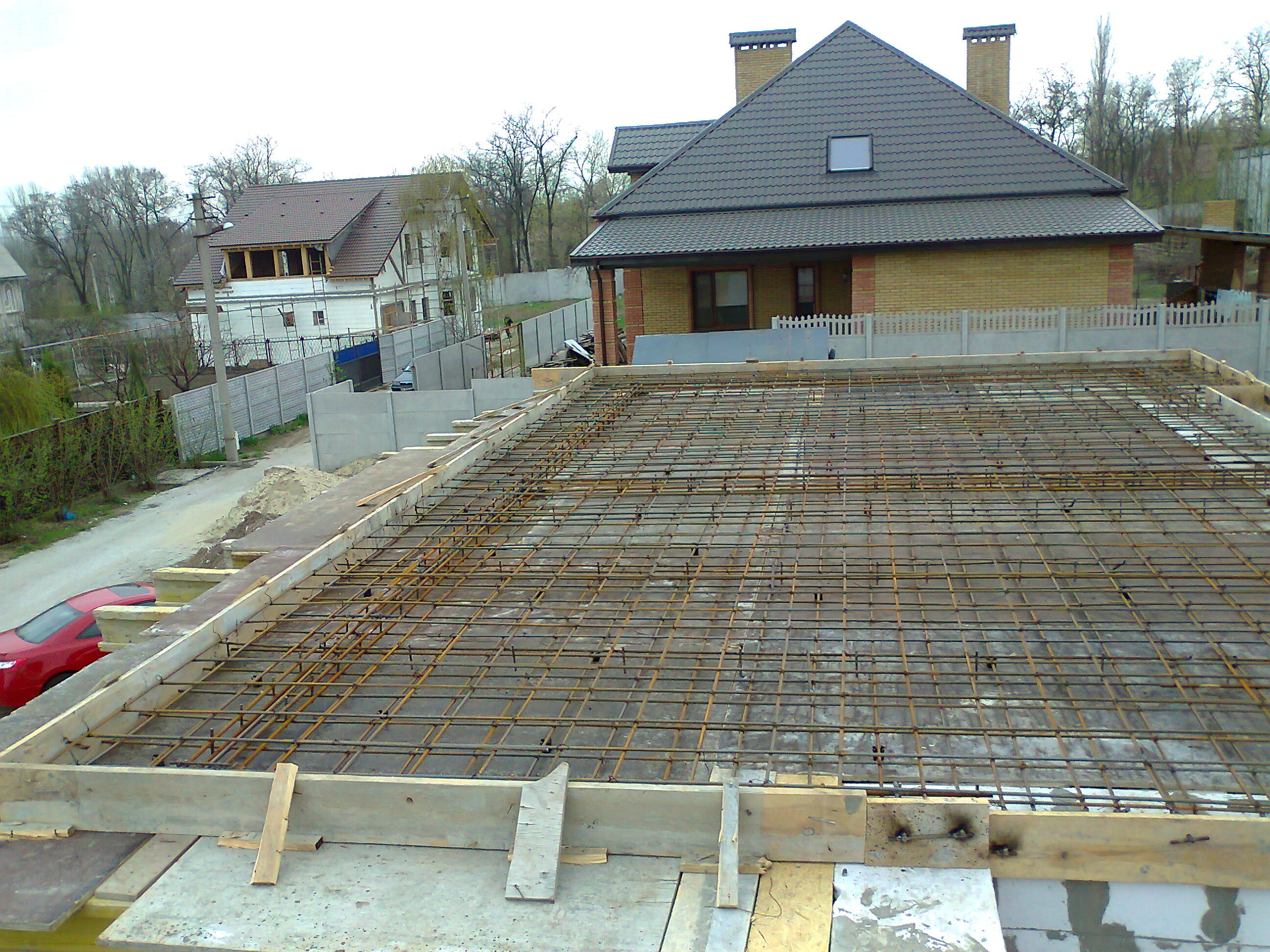

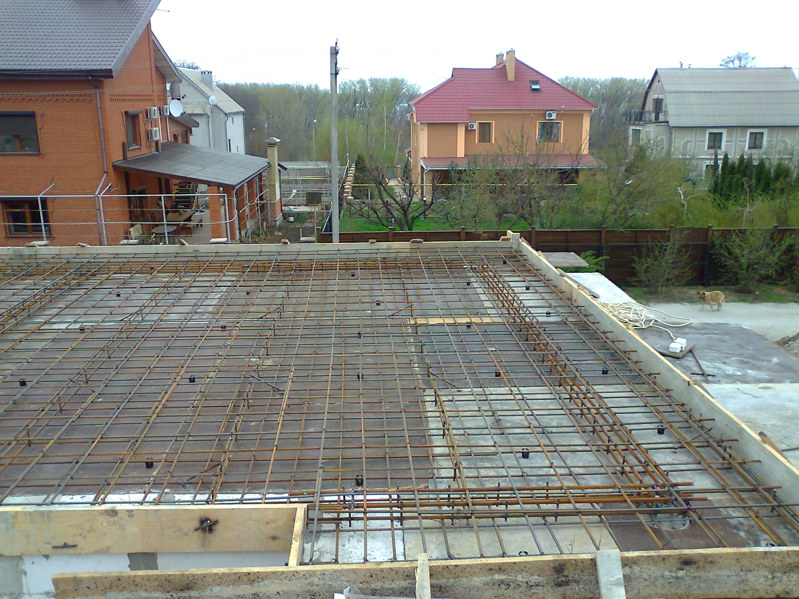

buffalolion Опубліковано: 19 квітня 2012 Автор Поділитись Опубліковано: 19 квітня 2012 навес вид сверху сегодня заливаем монолит веранды !! 3 Посилання на коментар Поділитися на інших сайтах More sharing options...

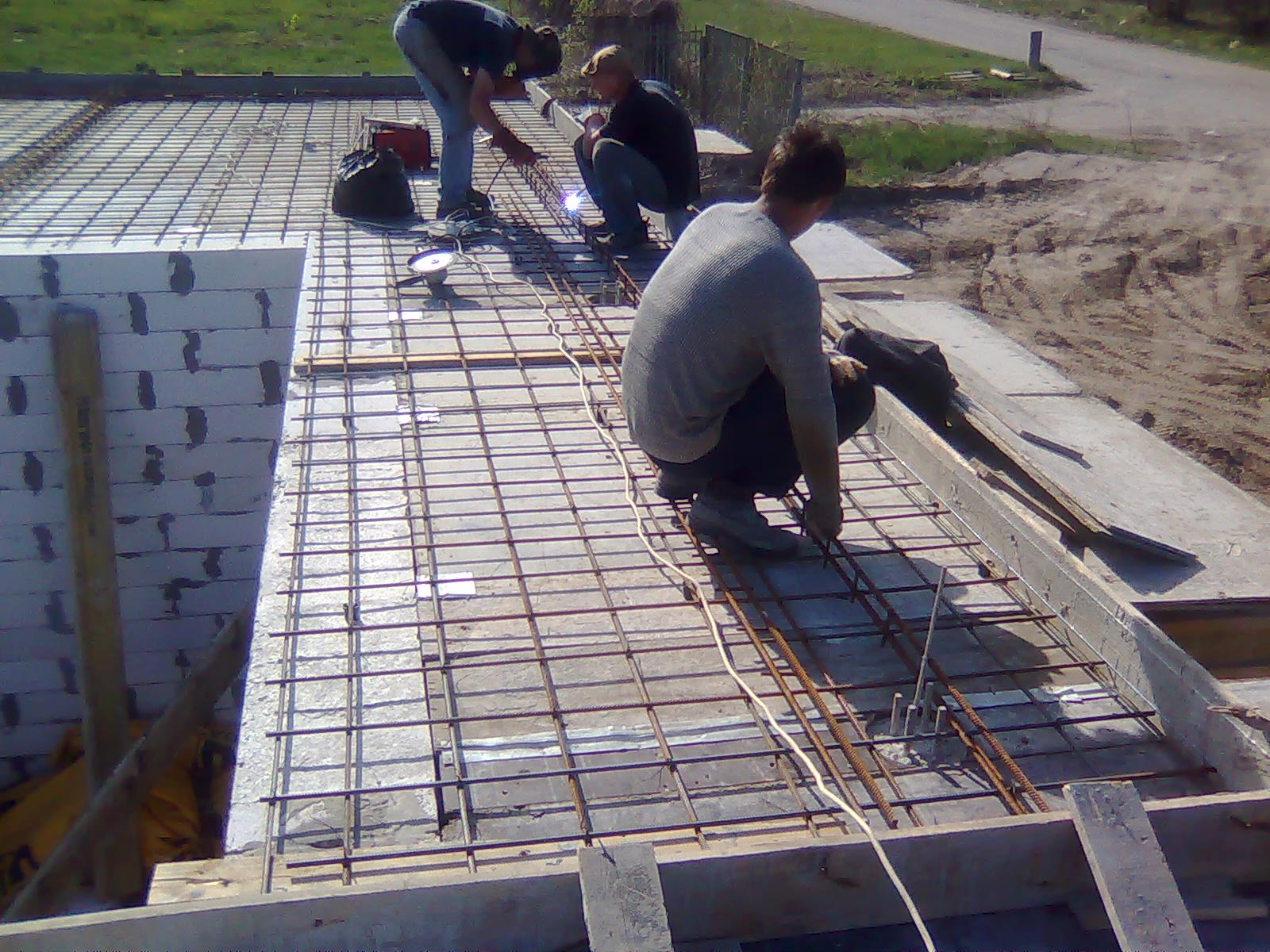

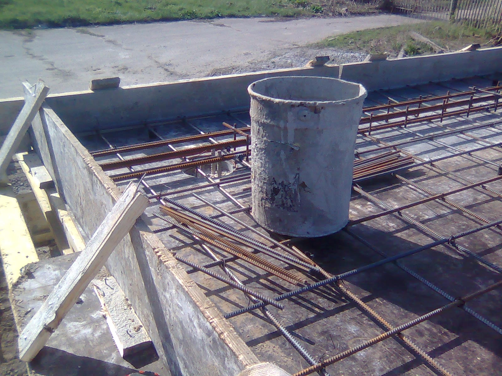

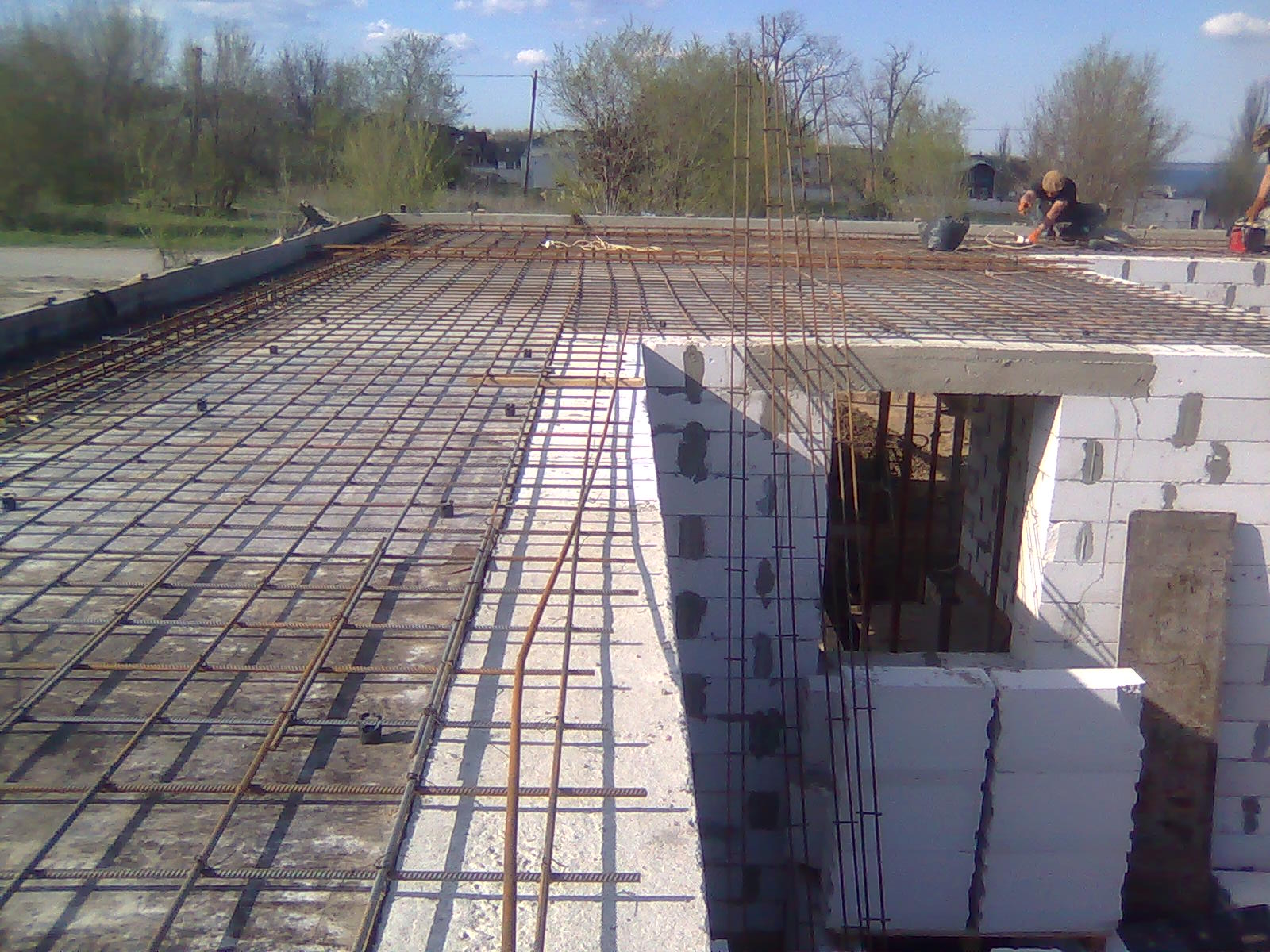

Игореха Опубліковано: 19 квітня 2012 Поділитись Опубліковано: 19 квітня 2012 навес вид сверху сегодня заливаем монолит веранды !! Интересная схема армирования Узлы не совпадают. Так получилось, или было задумано? Посилання на коментар Поділитися на інших сайтах More sharing options...
buffalolion Опубліковано: 19 квітня 2012 Автор Поділитись Опубліковано: 19 квітня 2012 О, на этот дом я обращаю внимание когда проезжаю по этой улице Изначально запомнил его как первый, который я увидел с плоской крышей. Что не нравится в тех проектах - это уж очень большие площади как по мне. и не говорите, сами удивлялись огромным площадям. но раз строили значит это кому-то было надо. для нас и 300 метров много, не то что... Интересная схема армирования Узлы не совпадают. Так получилось, или было задумано? не увидел несовпадений по узлам. на каком фото? Посилання на коментар Поділитися на інших сайтах More sharing options...

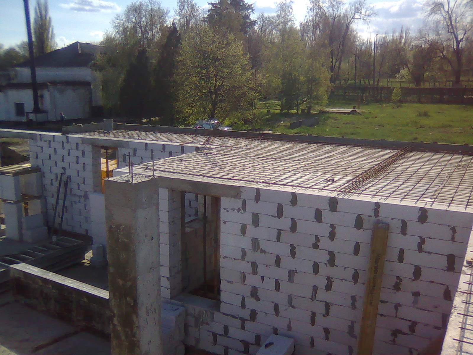

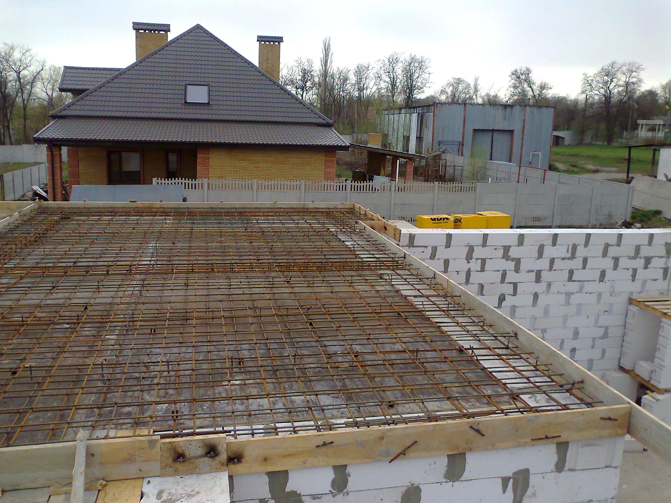

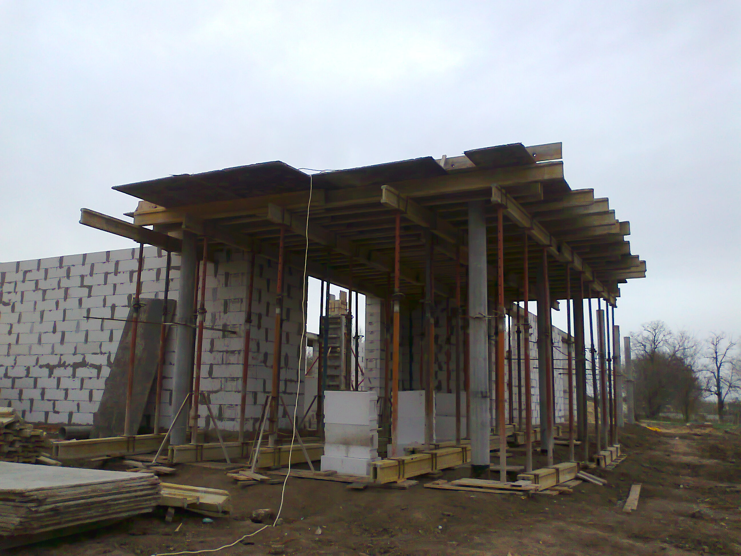

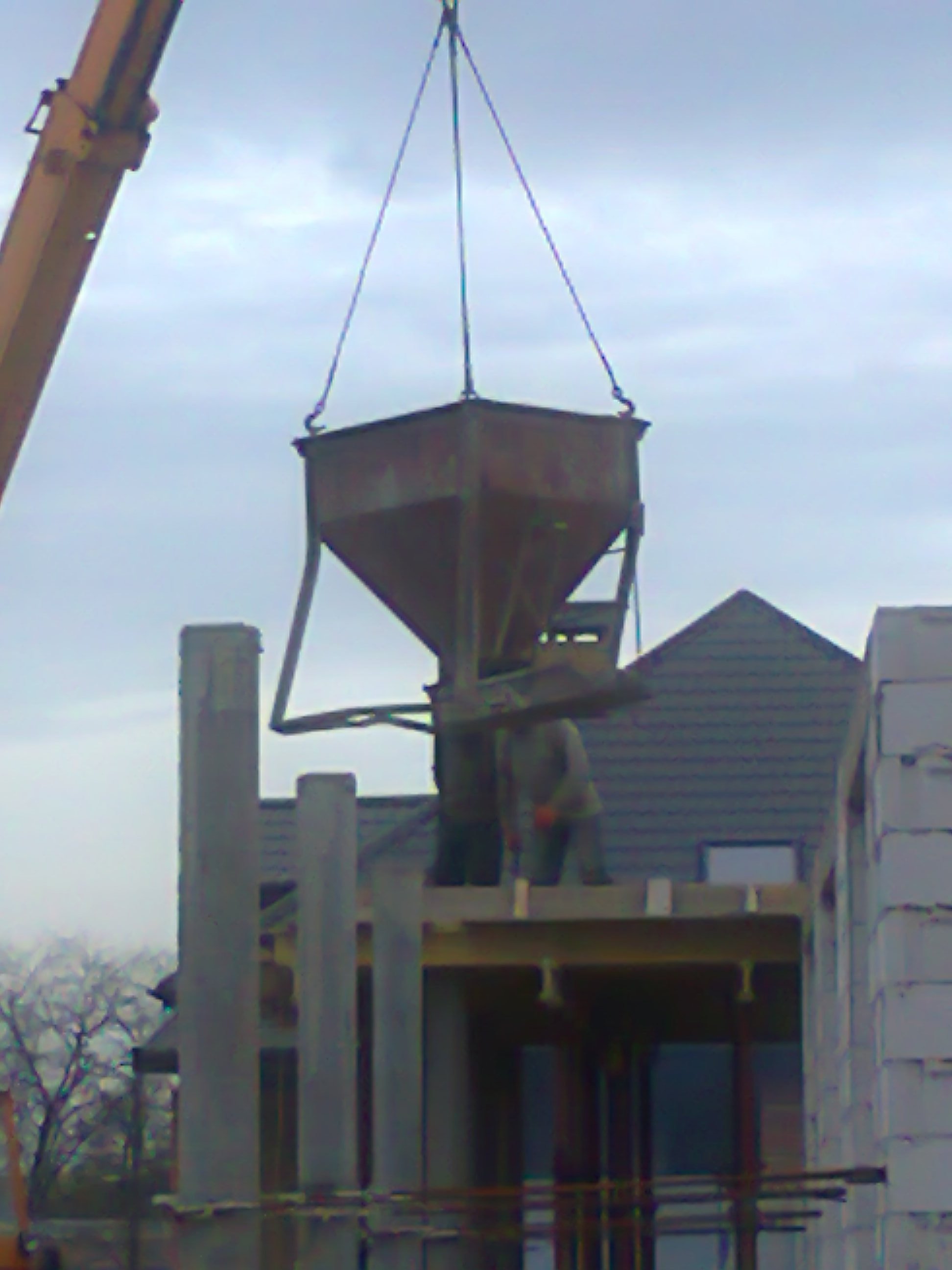

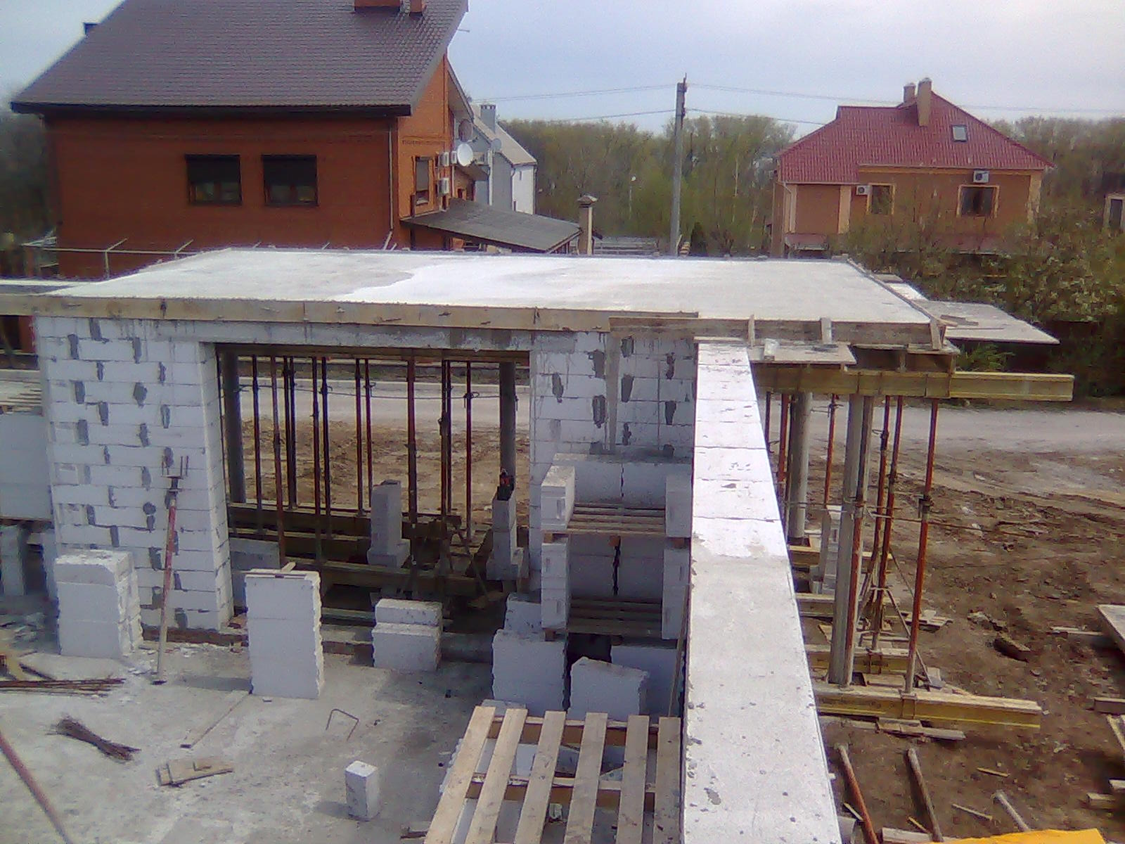

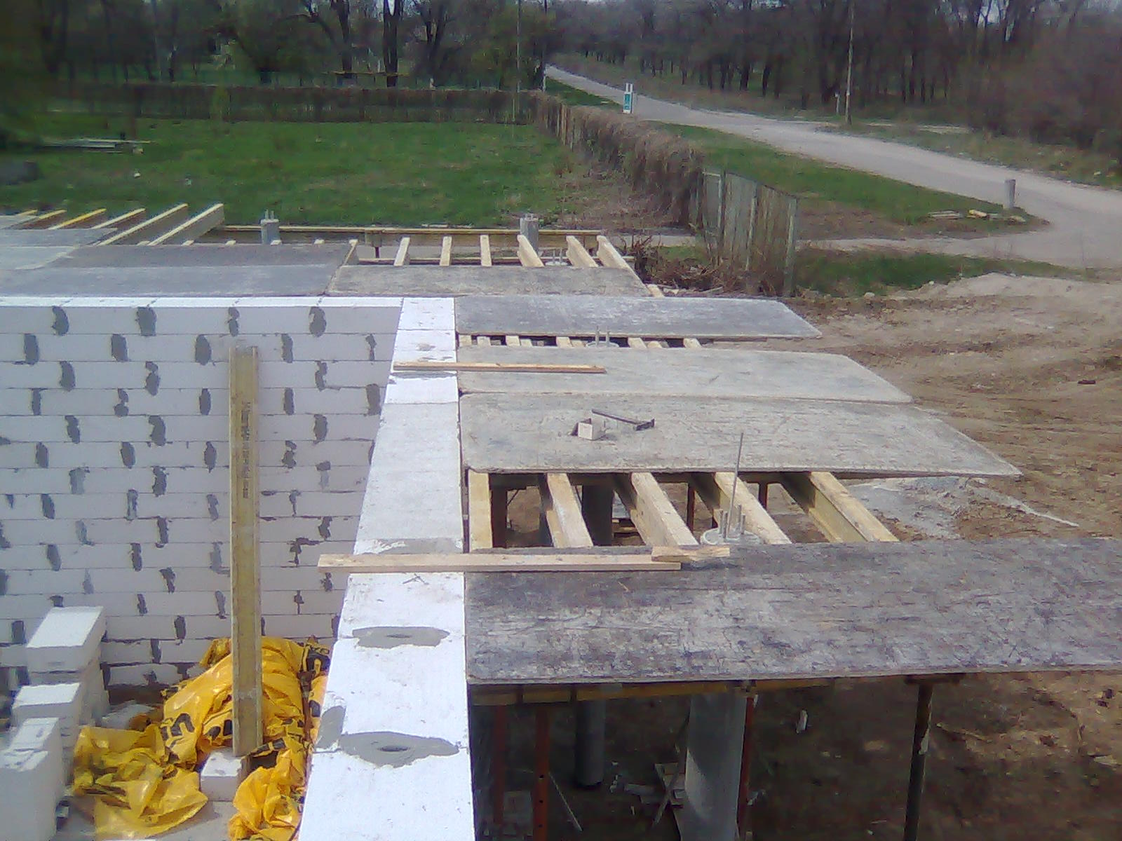

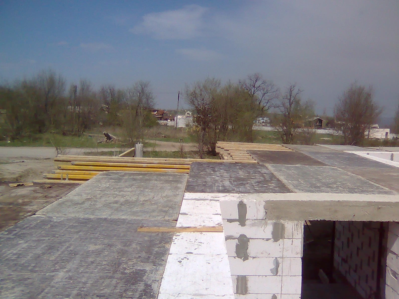

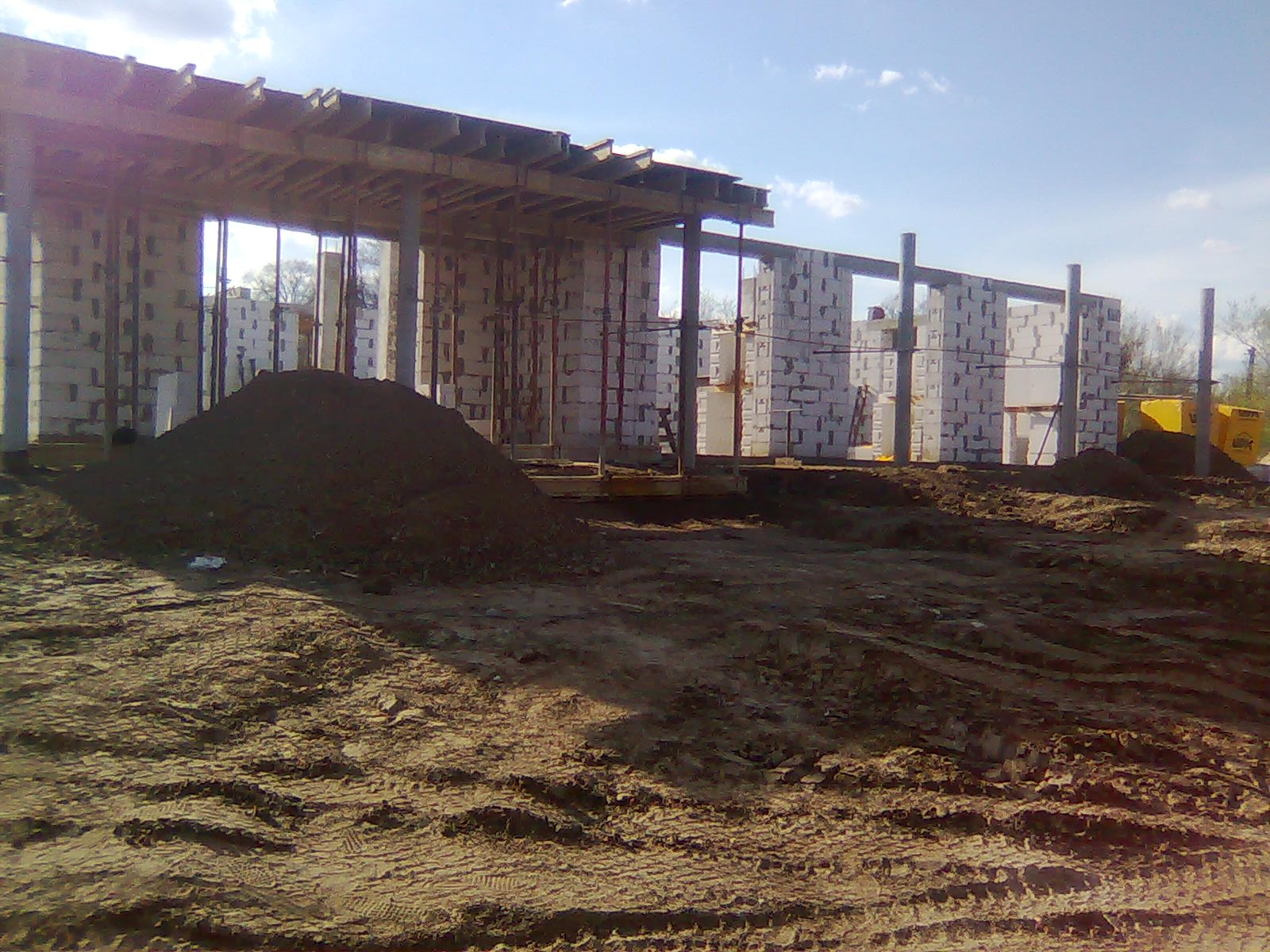

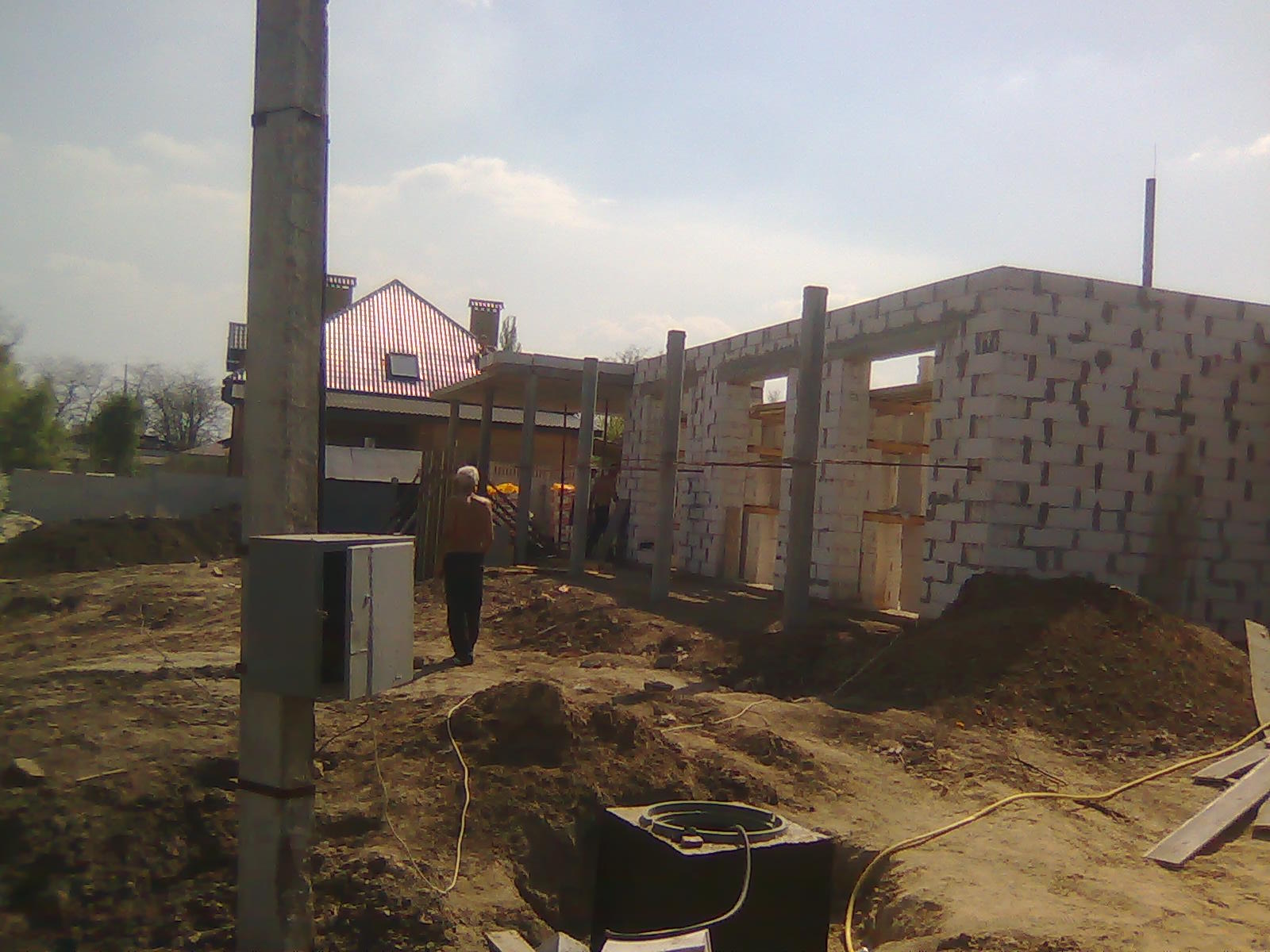

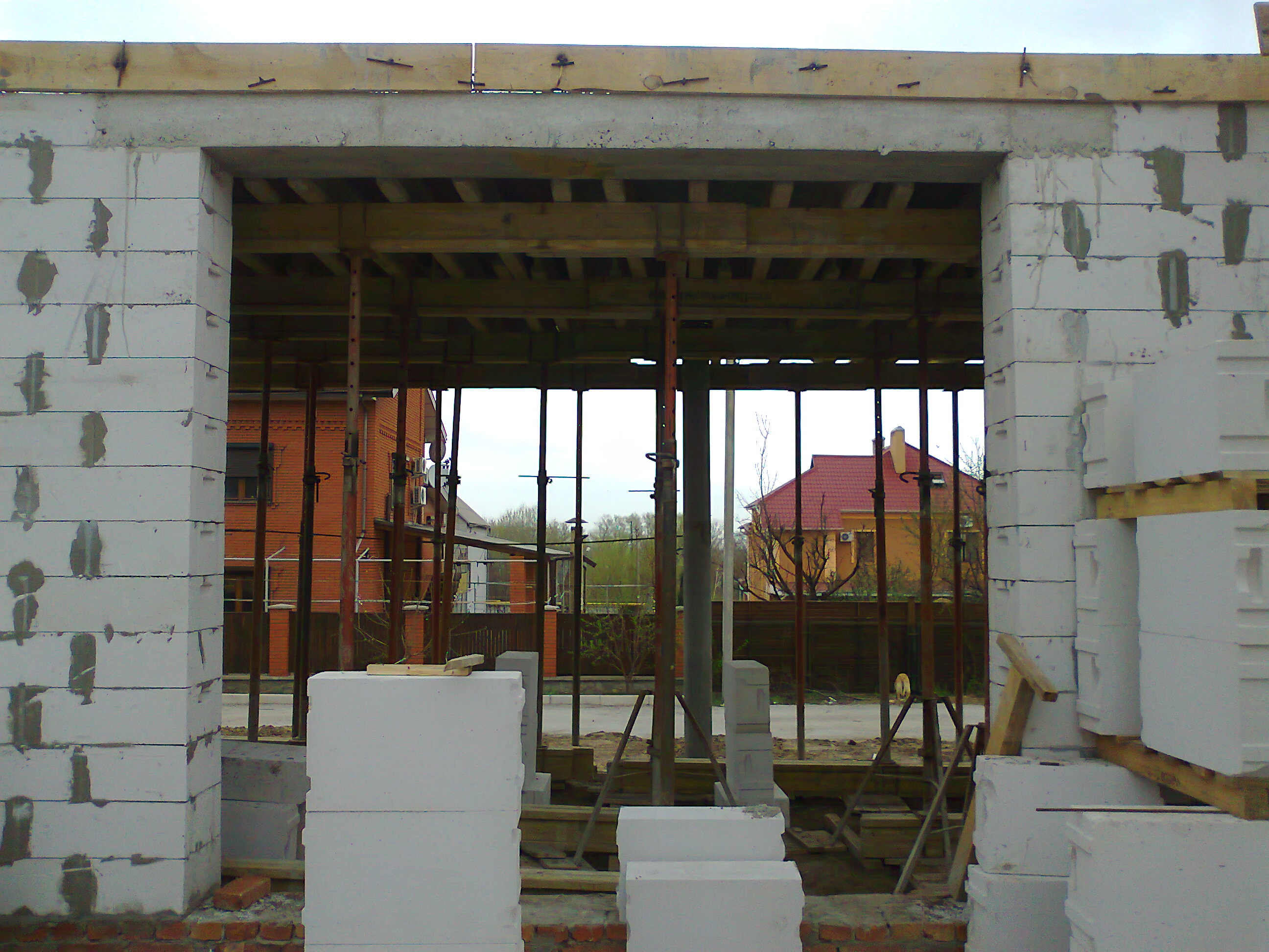

buffalolion Опубліковано: 22 квітня 2012 Автор Поділитись Опубліковано: 22 квітня 2012 несколько фото после первого террасного навеса монолитного .:Yahoo!: 5 Посилання на коментар Поділитися на інших сайтах More sharing options...
Игореха Опубліковано: 22 квітня 2012 Поділитись Опубліковано: 22 квітня 2012 не увидел несовпадений по узлам. на каком фото? В плите, верхние узлы находятся не над нижними, а между ними. Посилання на коментар Поділитися на інших сайтах More sharing options...

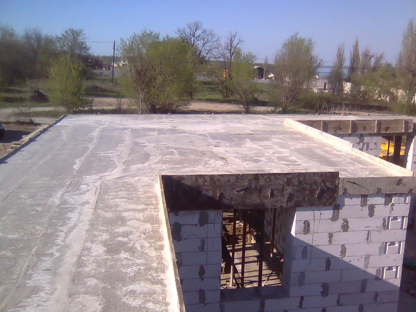

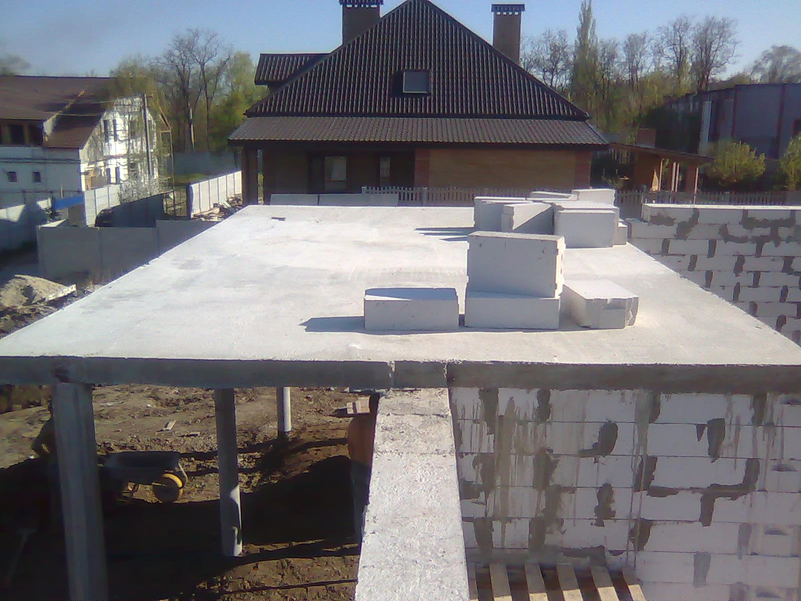

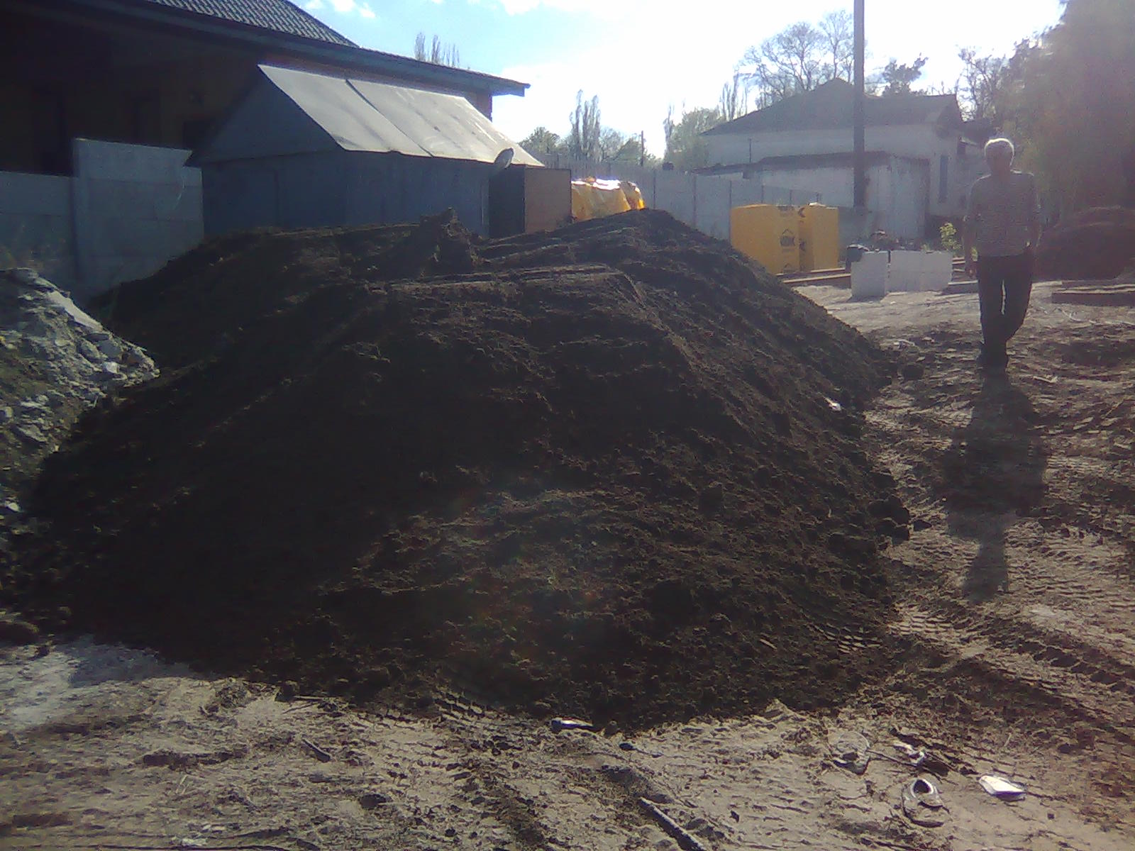

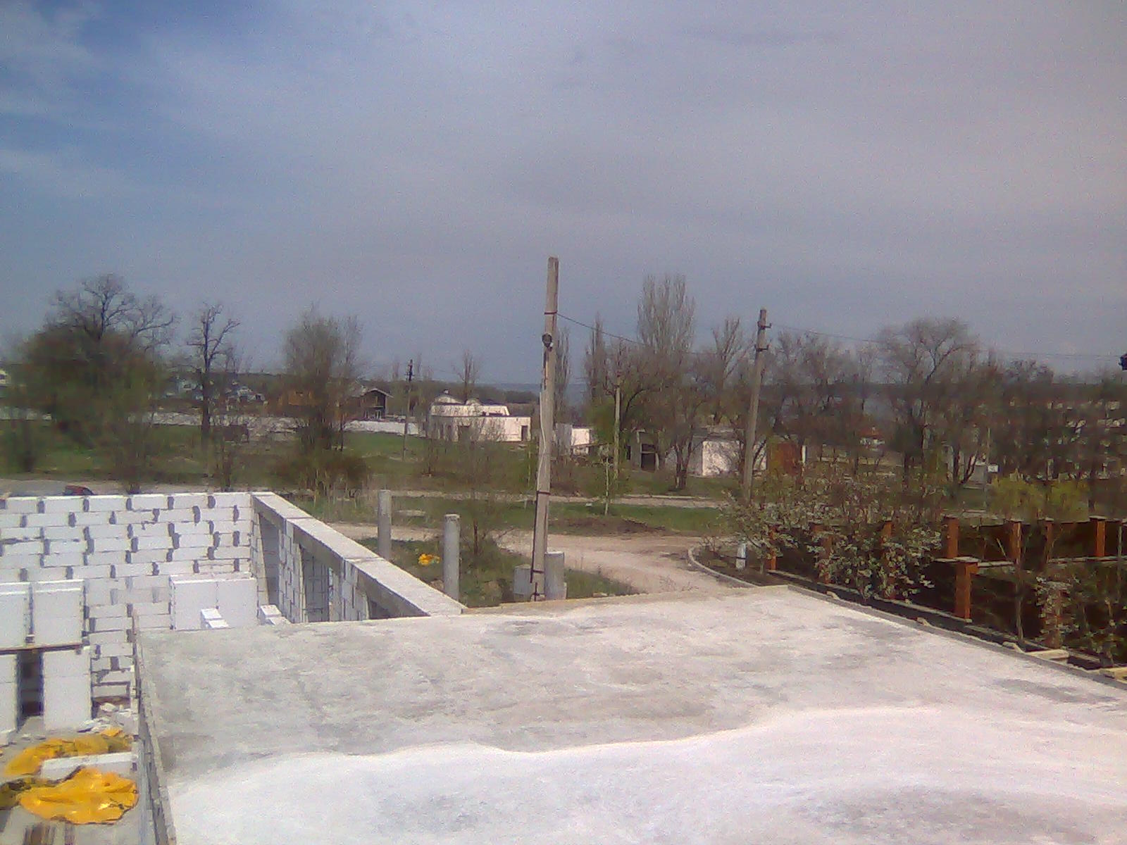

buffalolion Опубліковано: 24 квітня 2012 Автор Поділитись Опубліковано: 24 квітня 2012 монолит веранды поливаем водой в день по три раза ,сейчас еще не очень жарко,но водичка испаряется на глазах.Завтра заливаем монолит под стоянку автомобиля ,сегодня ведем армирование монолита.Завезли 10 машин чернозема почти даром, как говорится один выкопал его и не знал куда деть а здесь мы случайно его забрали,три камаза щебня с песком под веранду завтра будем его трамбовать.Грунт немного утрамбовывается, каждый день поливаем его водичкой и трамбуем в ручную,по этой причине не торопимся, все по плану.На майские закончим с основным монолитом.Вчера завезли утеплитель Технониколь 145 плотность ,100мм толщиной для дополнительного утепления домика.На дом было куплено 165 кв метров утеплителя по 80 гривен за метр,нашли тоже по объявлению в газете,так вообще цена начинается от 110 гривен за метр утеплителя,немного и здесь сэкономили. 3 Посилання на коментар Поділитися на інших сайтах More sharing options...
buffalolion Опубліковано: 24 квітня 2012 Автор Поділитись Опубліковано: 24 квітня 2012 Не очень будет красиво смотреться. ????? что именно??? Посилання на коментар Поділитися на інших сайтах More sharing options...
Zak Опубліковано: 24 квітня 2012 Поділитись Опубліковано: 24 квітня 2012 монолит веранды поливаем водой в день по три раза ,сейчас еще не очень жарко,но водичка испаряется на глазах. Через сколько после заливки Вы начали бетон поливать? Я поливать приехал через сутки, а на бетоне уже были усадочные трещины (хотя может они возникли и по другой причине). Посилання на коментар Поділитися на інших сайтах More sharing options...
buffalolion Опубліковано: 24 квітня 2012 Автор Поділитись Опубліковано: 24 квітня 2012 Через сколько после заливки Вы начали бетон поливать? Я поливать приехал через сутки, а на бетоне уже были усадочные трещины (хотя может они возникли и по другой причине). заливаем монолит вечером перед заходом солнца ,утром уже в 8 00 поливаем, и так в течении дня три пять раз по нескольку ведер водички,пока еще бетон дышит,днем особенно сегодня (плюс 22 было )в течении 5 минут испарялась влага.Вы знаете -враг бетона -это солнце!несколько дней уже поливаем. 1 Посилання на коментар Поділитися на інших сайтах More sharing options...

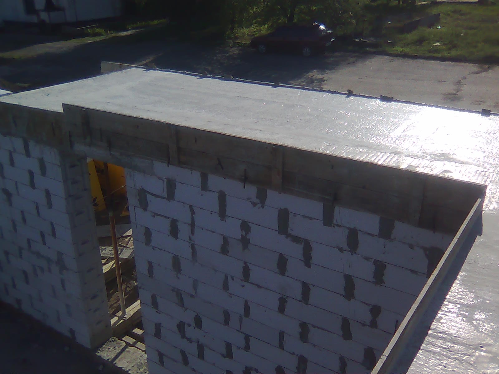

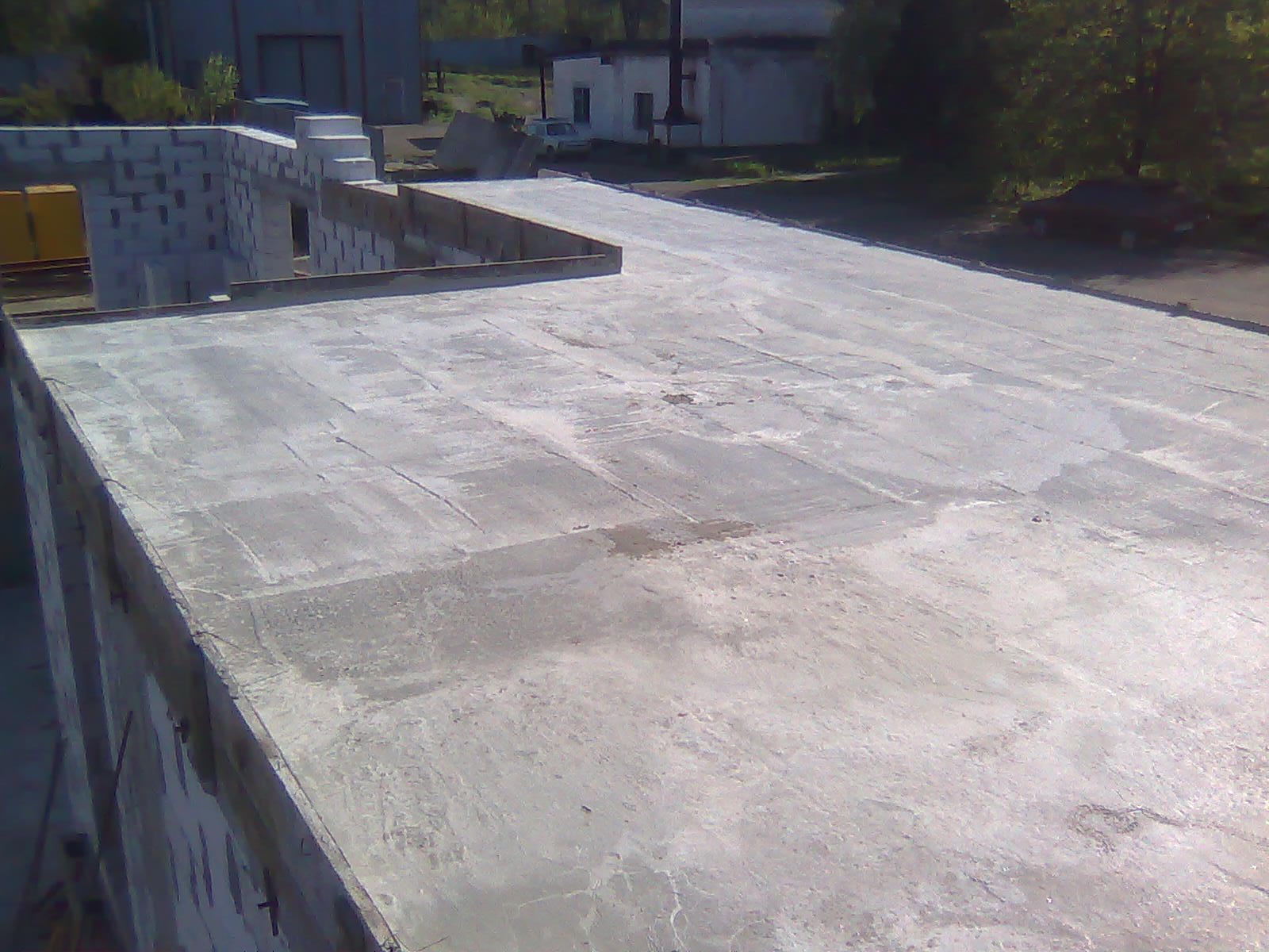

buffalolion Опубліковано: 26 квітня 2012 Автор Поділитись Опубліковано: 26 квітня 2012 жара плюс 29 сегодня оочень жарко!! бетон трещит водичка испаряется, плохо немножко,но надеюсь на лучше. 3 Посилання на коментар Поділитися на інших сайтах More sharing options...
1phantom Опубліковано: 26 квітня 2012 Поділитись Опубліковано: 26 квітня 2012 жара плюс 29 сегодня оочень жарко!! бетон трещит водичка испаряется, плохо немножко,но надеюсь на лучше. Я конечно сильно извиняюсь но шото Вы сильно паритесь с этими поливаниями завезите стружки деревянной полейте один раз и забудьте на несколько много времени. Держит влагу по полной. Потом веничком сметаете когда считаете нужным бетон аж синий. Я вчера за складом бойцов своих заставил стружку вычистить не поверите см. 5 сгребли а дальше лед. 30 градусов вчера было. 2 Посилання на коментар Поділитися на інших сайтах More sharing options...
buffalolion Опубліковано: 26 квітня 2012 Автор Поділитись Опубліковано: 26 квітня 2012 Я конечно сильно извиняюсь но шото Вы сильно паритесь с этими поливаниями завезите стружки деревянной полейте один раз и забудьте на несколько много времени. Держит влагу по полной. Потом веничком сметаете когда считаете нужным бетон аж синий. Я вчера за складом бойцов своих заставил стружку вычистить не поверите см. 5 сгребли а дальше лед. 30 градусов вчера было. не было такой мысли .огромное спасибо за совет. 1 Посилання на коментар Поділитися на інших сайтах More sharing options...
skisils Опубліковано: 26 квітня 2012 Поділитись Опубліковано: 26 квітня 2012 Интересный проэкт. А вот с поливанием бетона это вы сильно усложняете себе жизнь (при слабом результате). Делается это проще: через несколько часов после заливки, бетон устилается упаковочной ПЭ плёнкой применяемой для защиты вещей при малярных и др. работах. Очень тонкая, цена 12-18грн. за 20-25 м2. Предварительно бетон намочить, она тогда хорошо прилепает. Результат: при прогреве солнцем вода не испаряется, получается эфект отпарочной камеры как на бетонных заводах, прочность на много повышается. Никаких поливаний (а значит и вымываний с поверхн.цем. и добавок), а через неделю сама отстанет. Можно прижать песком, досками или др. 1 Посилання на коментар Поділитися на інших сайтах More sharing options...

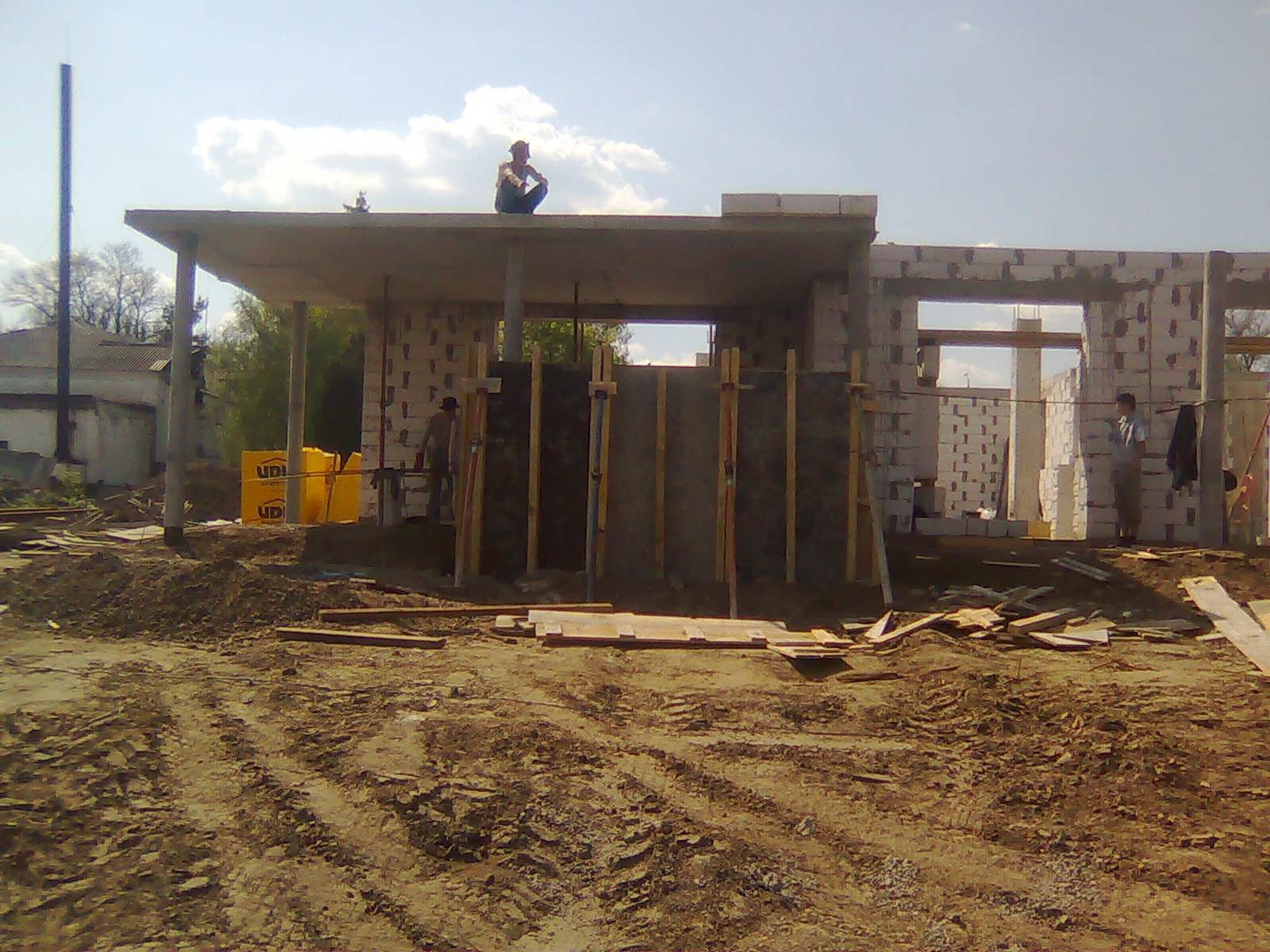

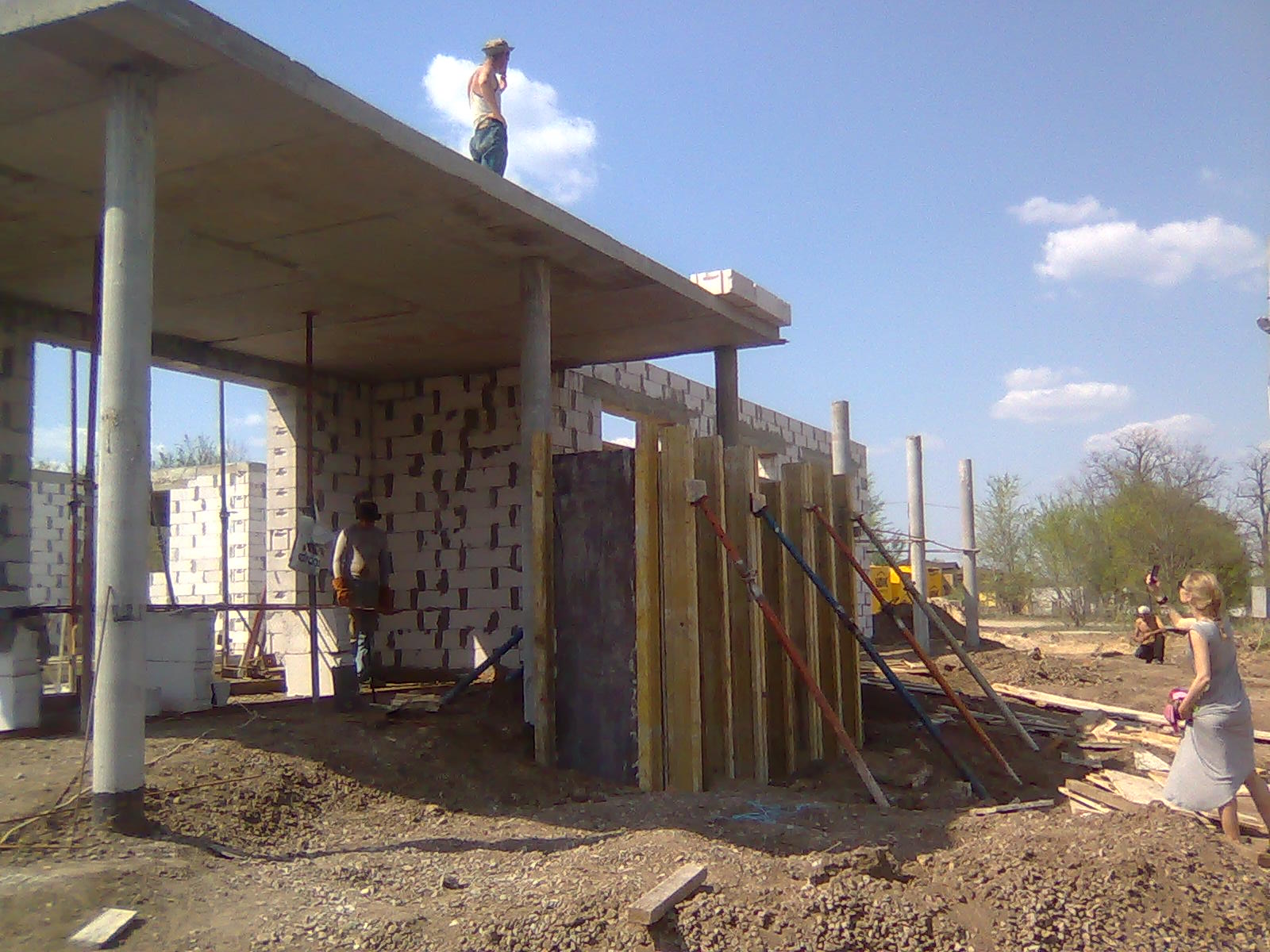

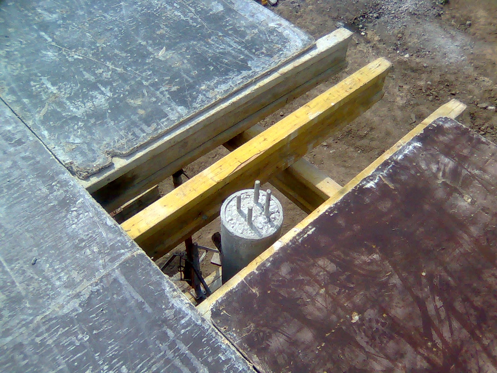

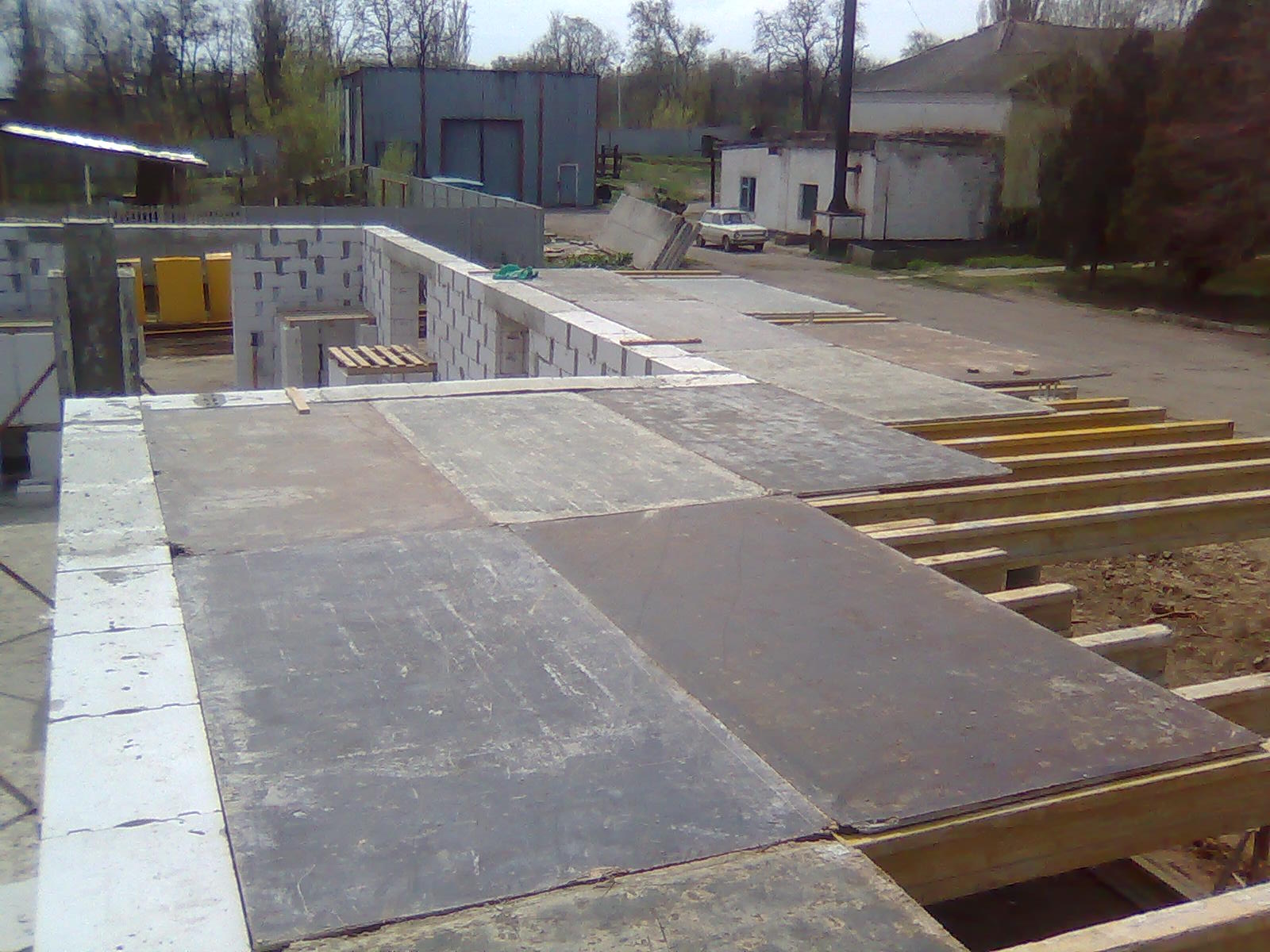

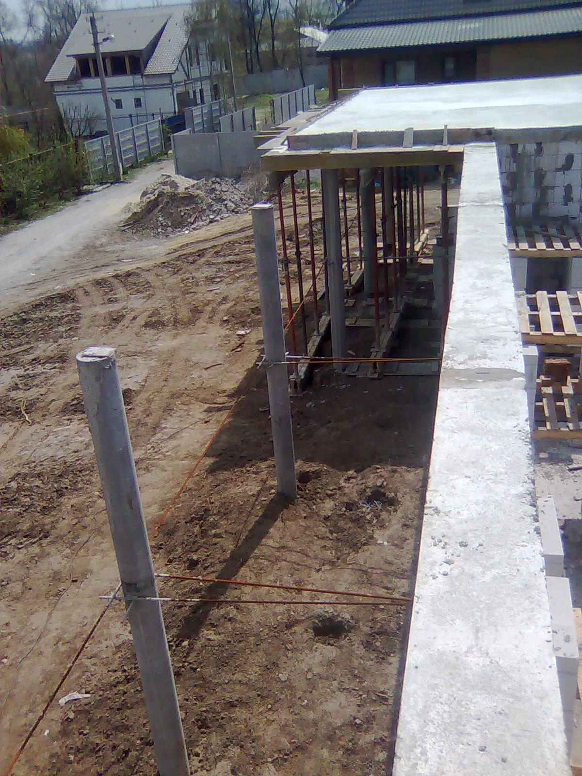

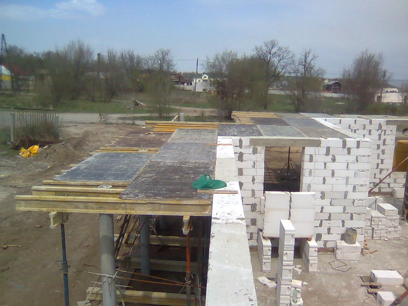

shuravi Опубліковано: 27 квітня 2012 Поділитись Опубліковано: 27 квітня 2012 Добрый день! Слежу за вашей веткой и хочу спросить, так-как сам копаю фундамент под похожий дом проект z500.com.ua/ru/project/zx53 Смотрю на фото навесов вокруг дома и хочу спросить, как потом будет привязываться крыша, так как опалубка стоит заподлицо с внутренним периметром дома и при заливке крышы будет так называемая щель (когда льют бетон с интервалами по времени как точно это назвать не знаю) между двумя плоскостями, может надо было опалубку, (та что во внутрь), ставить по средине блока , потом и привязываться легче было бы и зазор отсутствовал. Я не строитель может ошибаюсь;). "Давайте ломать стереотипы, по поводу плоских крыш.":beer: Посилання на коментар Поділитися на інших сайтах More sharing options...

buffalolion Опубліковано: 27 квітня 2012 Автор Поділитись Опубліковано: 27 квітня 2012 (змінено) Добрый день! Слежу за вашей веткой и хочу спросить, так-как сам копаю фундамент под похожий дом проект z500.com.ua/ru/project/zx53 Смотрю на фото навесов вокруг дома и хочу спросить, как потом будет привязываться крыша, так как опалубка стоит заподлицо с внутренним периметром дома и при заливке крышы будет так называемая щель (когда льют бетон с интервалами по времени как точно это назвать не знаю) между двумя плоскостями, может надо было опалубку, (та что во внутрь), ставить по средине блока , потом и привязываться легче было бы и зазор отсутствовал. Я не строитель может ошибаюсь;). "Давайте ломать стереотипы, по поводу плоских крыш.":beer: никакой щели не будет поверьте! С самого начала будет 10 см монолитного пояса по периметру газоблока, а потом будет и сам монолит 20 см ,одновременно наливаться т.е. монолит навесов как бы будет заходить на стены (будет частью стены), а не просто примыкать к стене дома. попытался объяснить вроде ) кстати, нам этот проект тоже нравился. если будете вести на форуме свою стройку, киньте нам ссылочку. будем вашими постоянными читателями а это фотографии сегодняшних работ на стройке, выбирали парапет на навесе Змінено 27 квітня 2012 користувачем buffalolion 1 Посилання на коментар Поділитися на інших сайтах More sharing options...
