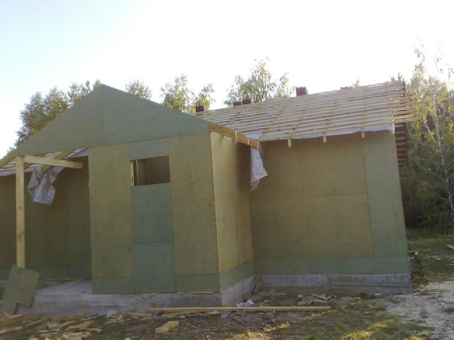

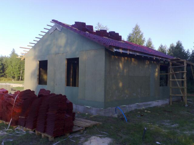

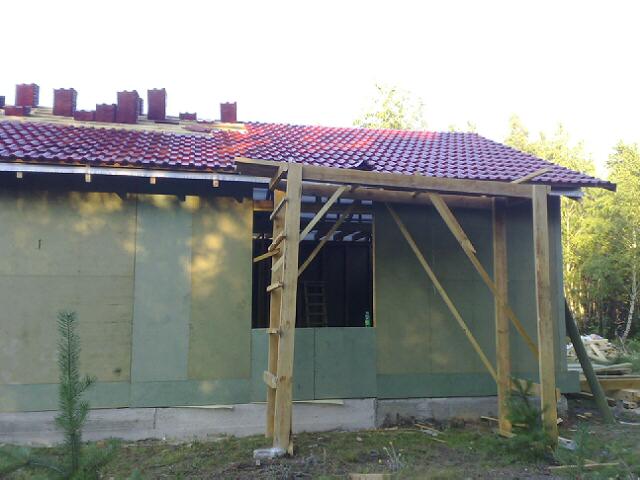

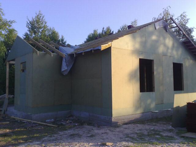

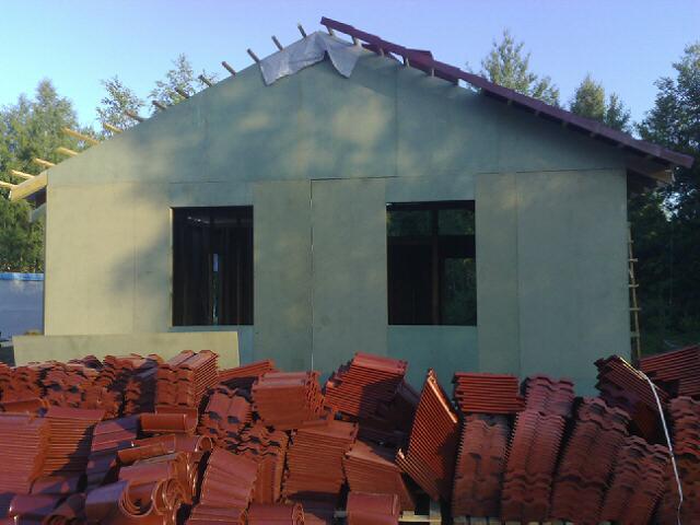

Ребята-строители почти окончили класть крышу :rolleyes:, начали набивать рейки для внешнего монтажа имитации. Имитация тоже приехала в Жукин, лежит, ждет понедельника.
i317/1107/24/5775fb8eb68c.jpg[/img][/url]
Тетяно, а даху то і не видно на фотографіях... :rolleyes:
а я опять пробегала по участками и фото в последний момент делала :D, сегодня нормально пофоткаю
