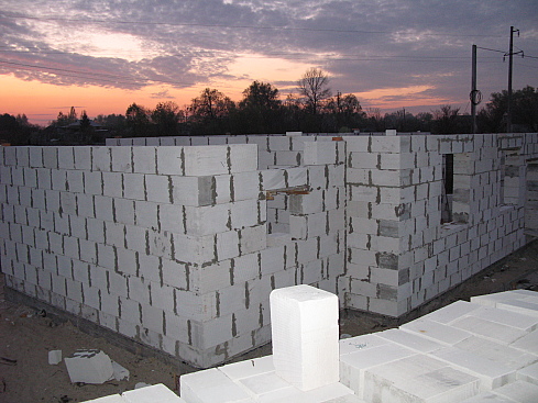

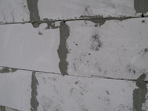

Качество геометрии Обуховского автоклавного газобетона ужасное! Они сами ему присваивают 3-ю категорию, т.е. толщина шва будет не менее 10мм! А следовательно ложить этот газобетон надо не на клей, а на кладочный раствор.
Ну, у кого руки из другого места вылезли, то тогда да, может быть. А так нет. Прекрасно он кладется на клей. Можете в моей теме фотки глянуть.
Если толщина шва получается более 5 мм, то на клей положить можно, но технологически не совсем верно. Смысл этого клея в добавках, которые удерживают влагу, которая необходима для твердения, но только при толщине 1-4мм. Если больше, то сами ребята с Аэрока "Обухов" говорят о том, что правильнее использовать кладочный раствор. "Аэтор" планирует открытие завода по производству "нормального" автоклавного газобетона только в конце 2008г. Но в это верится струдом. Думаю не ранее середины 2009-го. Для этой продукции они рекомендуют клей.
Сейчас на территории Украины такой газобетон не производится, только импортируется. Тот же Аэрок из Прибалтики, Х+Х, Итонг.
Увлёкся немного в сторону, извините.
Все дело в бригаде -- это кому как повезет. Но таких бригад, как у Вас, Ярик, мало. Я все время повторяю, что дело не в газобетоне,а в строителях.
Соглашусь, что это лучше, чем я видел. Но всё же не сравнить с нормальным газобетоном. Без хорошего слоя штукатурки не обойтись.
Обуховский, на клей. Строительный сезон 2007 года.
а почём они брали за куб кладки?
Ну зачем охаивать то, чего в глаза не видели? Стена выравнивалась по внешней стороне (по внутренней все равно штукатурилось по 6 мм. маячкам). Штукатурка тонкослойная, СТ-29 с сеткой. Брали за работу по 26 у.е. /куб.
"Нормальный" газобетон и стоил гораздо "нормальнее".
Опять общался с Аэроком. Они опять убеждали, что их Обуховский можно класть только на раствор. Я показал им Ваши фото. На это они ответили, что по фото трудно сказать о качестве, зазорах. В общем для них это нонсонс. Они ни как не могут согласиться, что их геометрия позволит ложить на клей. В общем - это не моё мнение и суждение :)) а производителя! Так что пусть это будет на их совести. Они в принципе не рассматривают их 3-ю категорию как перспективную. Выпуск её будут сокращать при начале производства на оборудовании Хесс.
