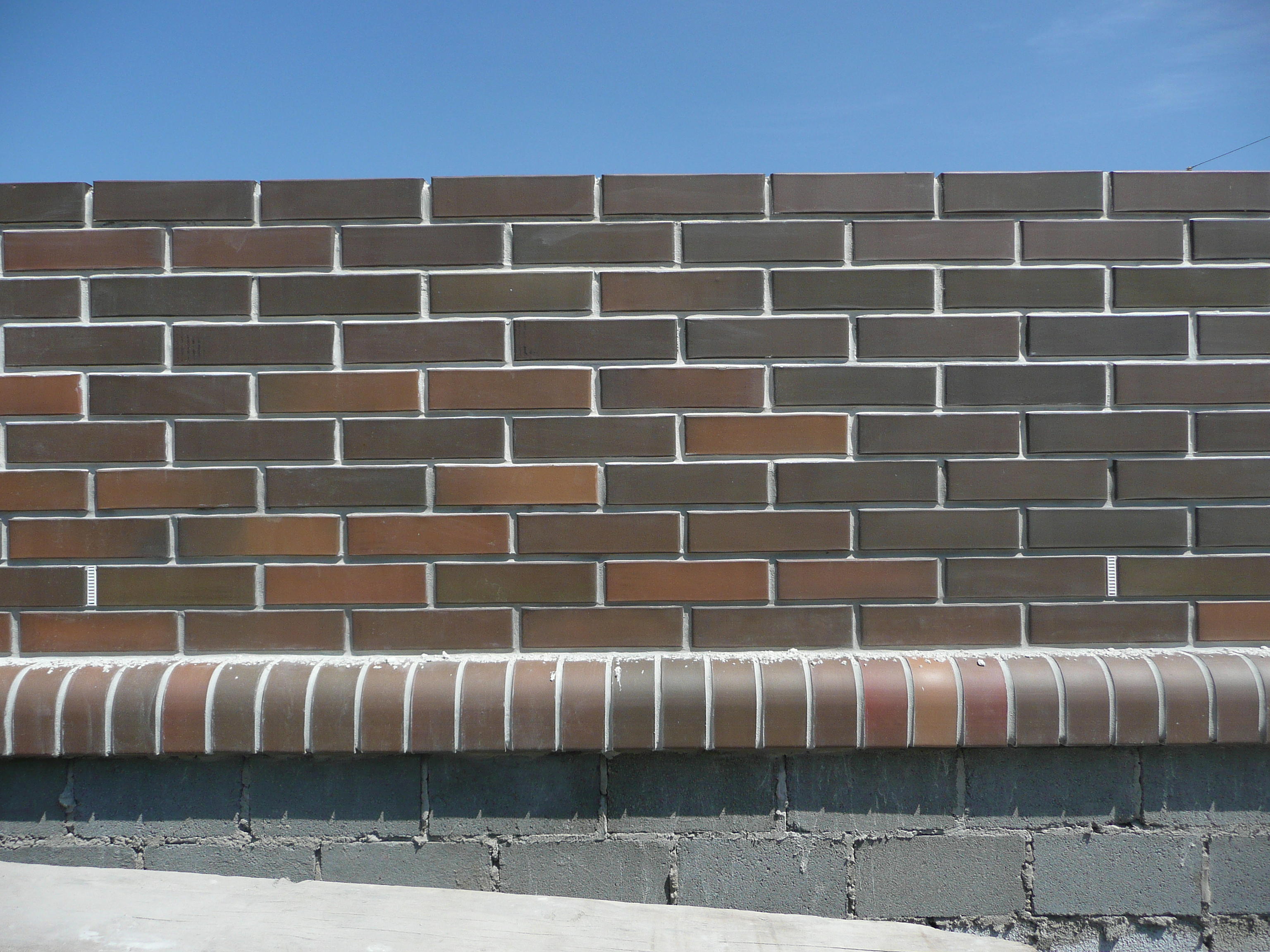

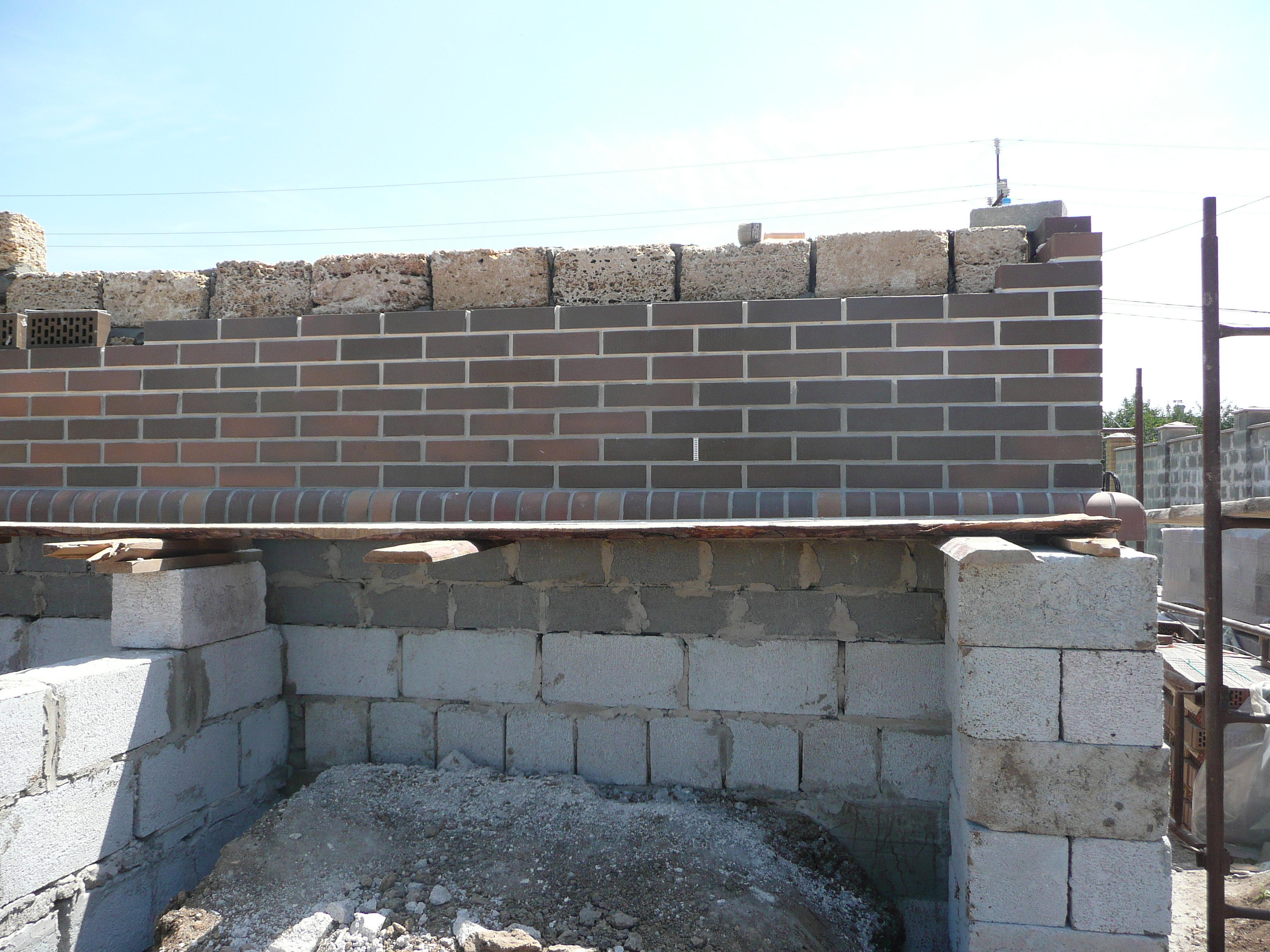

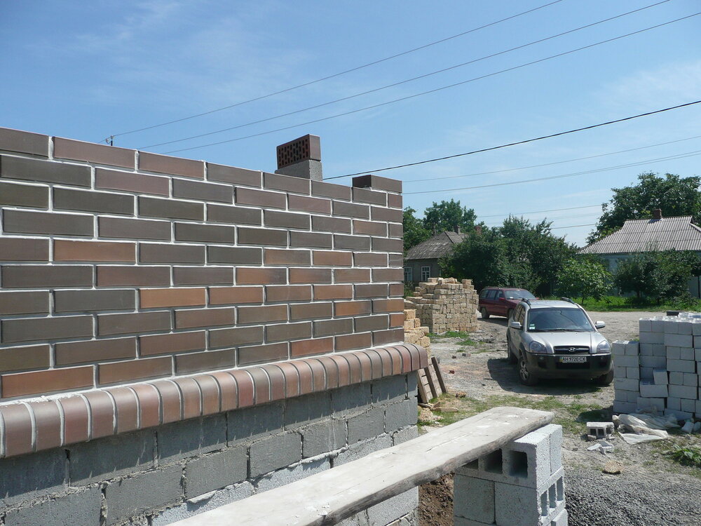

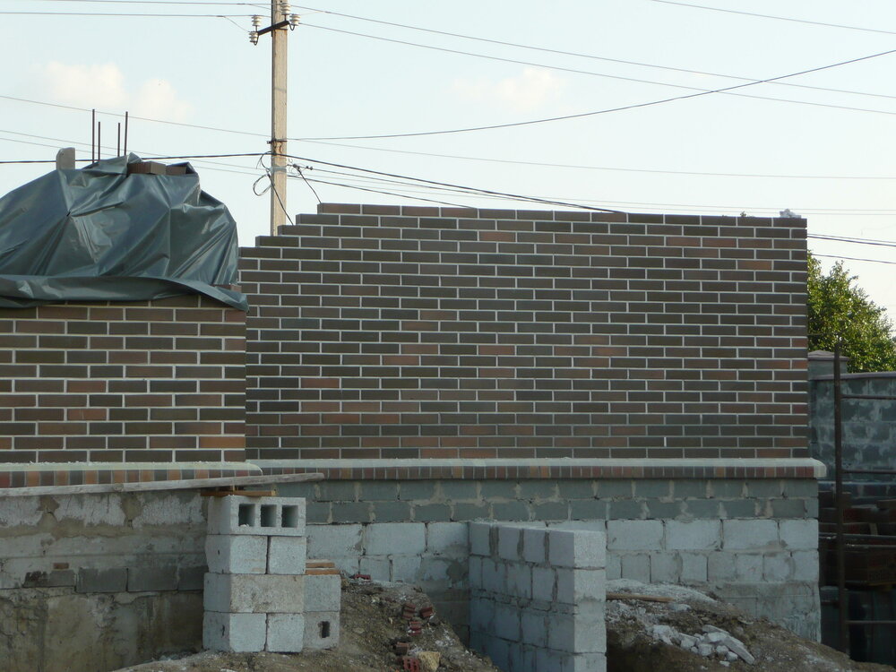

Начали кладку. Швы решили сделать белыми, купили краску. Но чудес на свете не бывает.:shock:
Цвет получился серый, и расход большой.
Прикинув цену серого цемента+краска, пришли к белому турецкому цементу.

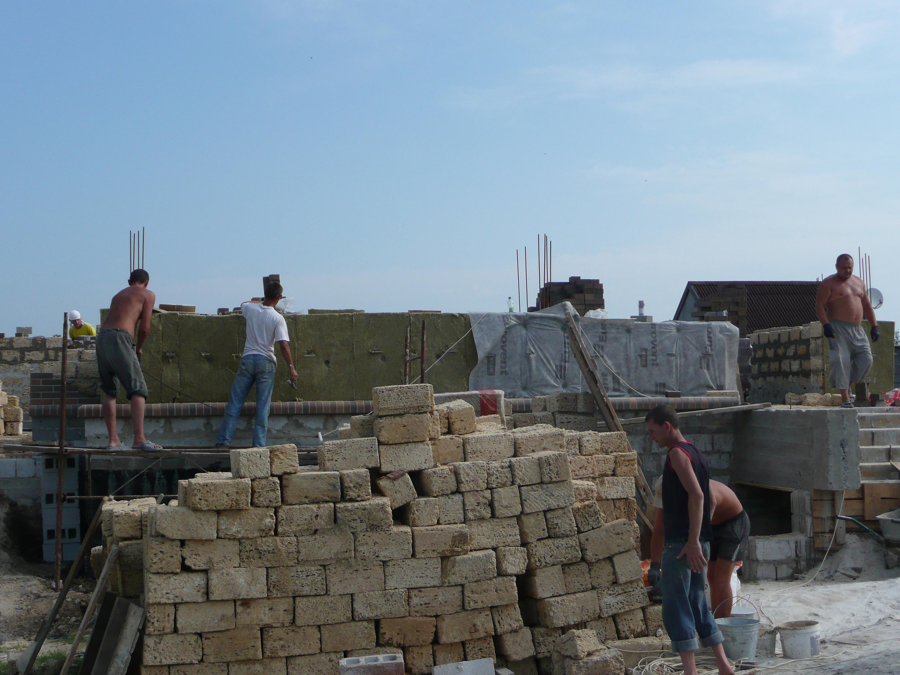

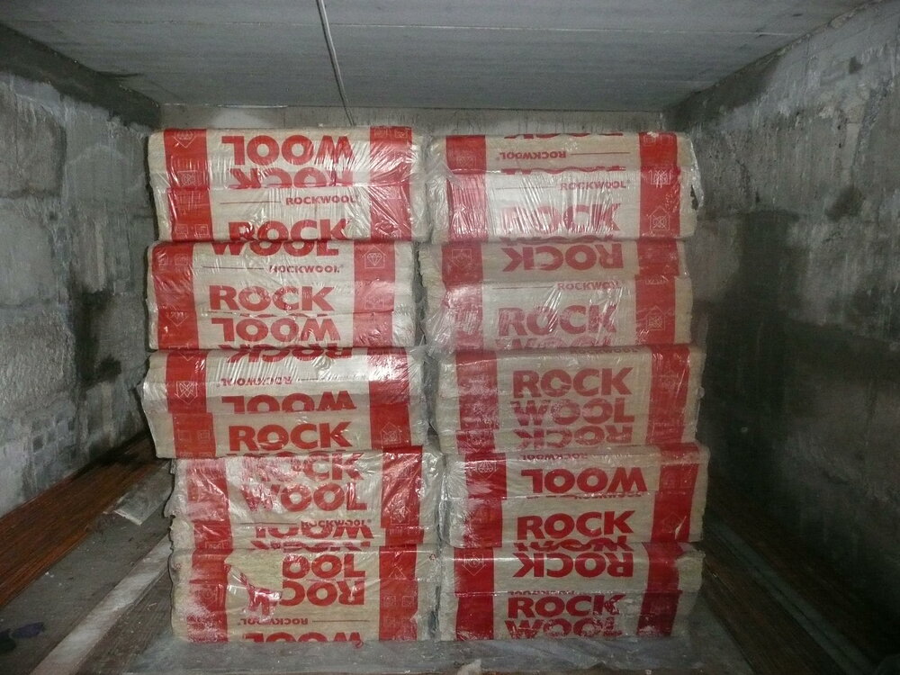

Купили утеплитель ROCKWOOL PANELROCK-50.

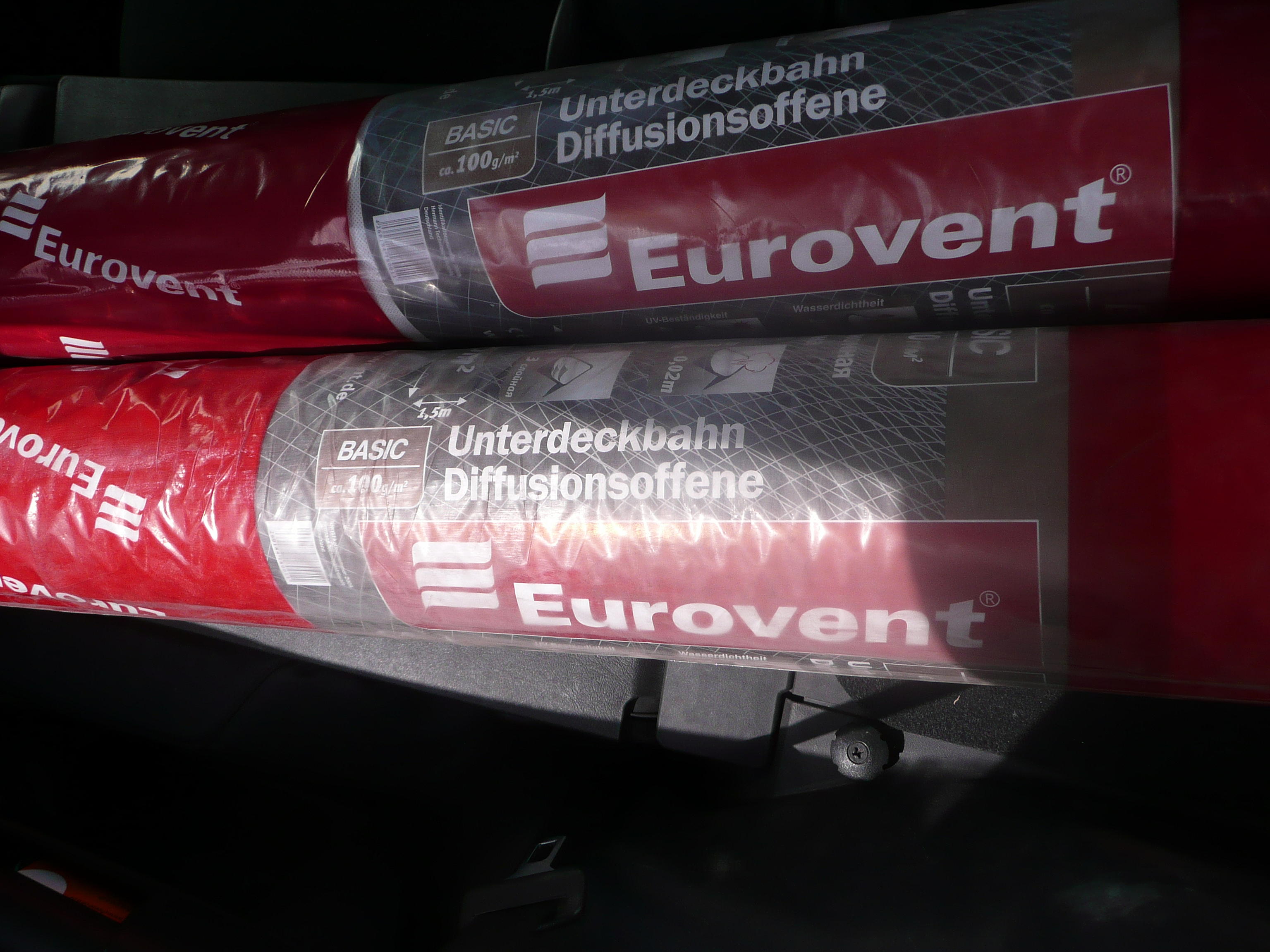

Диффузионную мембрану Eurovent BASIC.
На связи катанку из нержавейки 5мм.
Вот такие получаются стены: ракушка-380 мм
каменная вата-50 мм
ветрозащита
вентзазор-50 мм
клинкер-120 мм

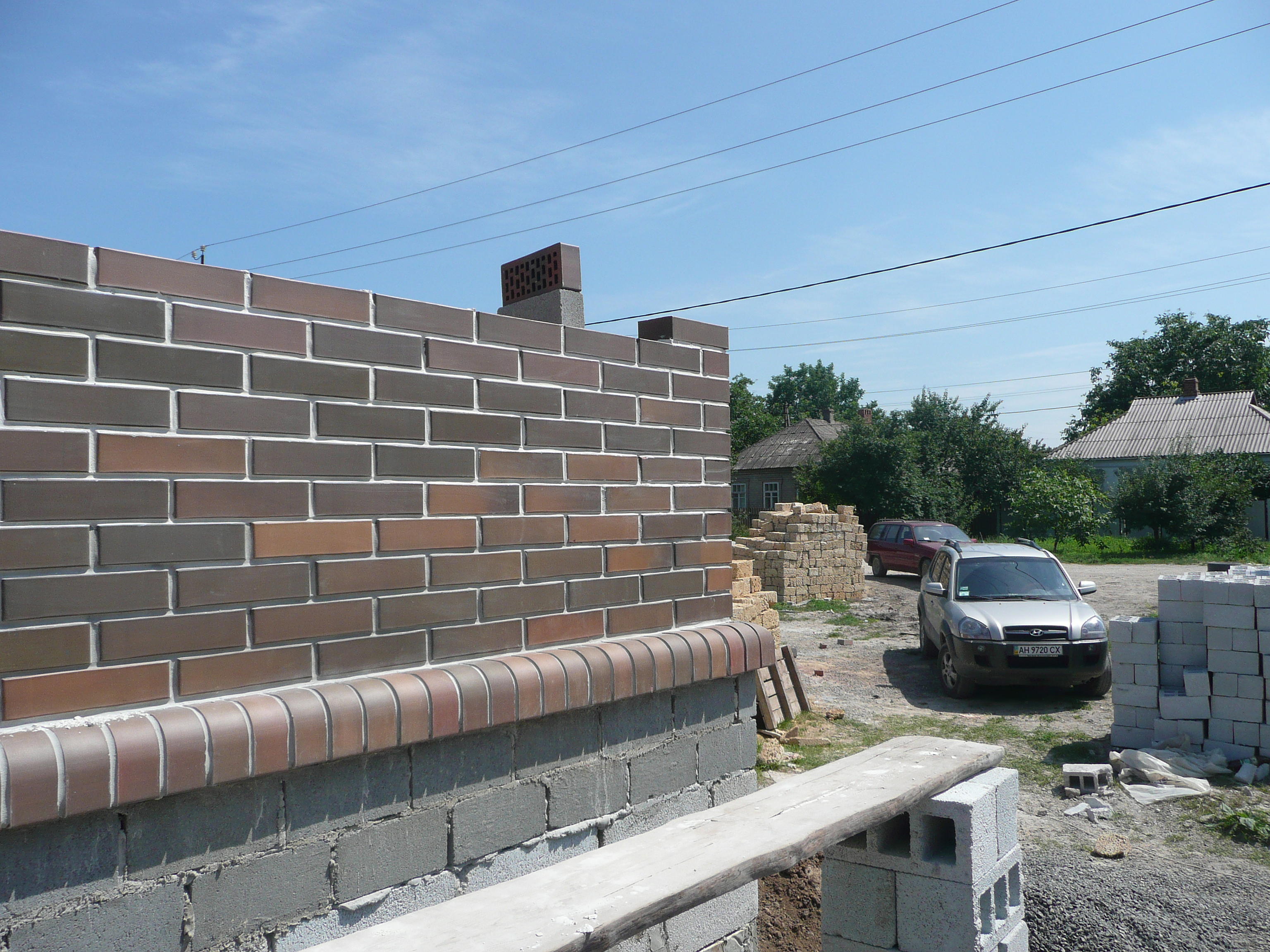

Наш дом мало-помалу растет :Bravo:

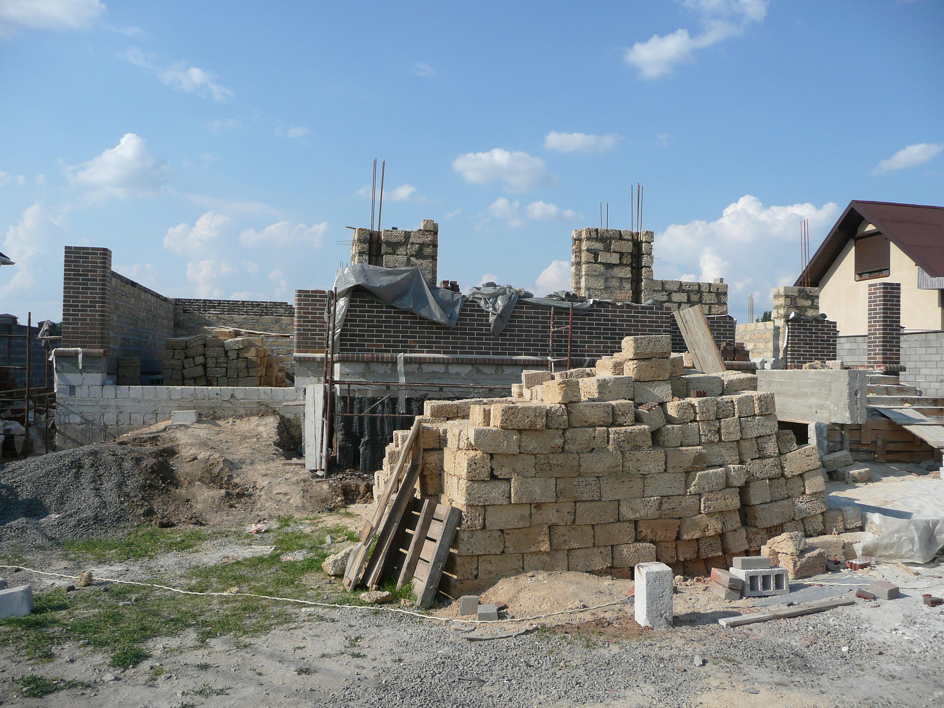

Завезли рядовой кирпич, начнем сооружать перегородки.
Основная проблема-место под разгрузку материалов.
Хорошо что есть подъезд на задний двор через поле.
Забор пока не ставили, верим в порядочность соседей:rolleyes:
Конечно - надо было сразу начинать с него - белого турецкого цемента. Сразу красивый светло-серый шов получается
Начитались всякого про вентфасады :oops:
Вата там выдувается и т.д.
Сами не строители, ремеслу не обучены :(
Ааа, нее, это дурня все - не надо там никакого ветробарьера - у вас же стена клинкером защищена!
Более того, есть высокая вероятность того, что дополнительная пленка повлияет на движение пара (воздухообмен и конденсат) внутри стены.
Бросьте это дело. Просто вата +воздушная прослойка + клинкер.
Так все делают.
Мы крепим диффузионную мембрану.
А в швы вставляем вент. коробочки, как показано в первоисточнике от Керамеи.:unknown:
С коробочками согласен - не вопрос. Это вентиляционные решетки. Кстати не дешевые (я брал "ноунэйм" за 10 грн шт)
А вот для чего там диффузионная мембрана нужна? Что она будет "диффузировать" вы сами понимаете?)
С корбочками Вам повезло, мы брали по 14
Для конкретизации названий паропроницаемых изоляционных материалов часто используют определения, обозначающие одни и те же свойства:
диффузионные, дышащие, паропроницаемые, паропроводящие, паровыводящие, пародиффузионные, парорегулирующие, ветроизоляционные, ветро- гидроизоляционные, (так как для ветроизоляции строений могут использоваться только паропроницаемые материалы), высокопаропроницаемые, супердиффузионные.
Диффузионные мембраны – это второй уровень защиты фасадных и кровельных строительных утепленных конструкций от проникновения влаги и ветра. Наивно считать, что ограждающие конструкции, покрытые фасадными плитами, штукатуркой, сайдингом, доской, кирпичом, кровельными элементами – непроницаемы для воды. Вода проникает через них под действием ветрового давления, сил тяжести и капиллярного всасывания. Проблемными являются стыки окон, дверей, соединения облицовки и дефекты монтажа. Известно, что утеплители на основе минеральных волокон (минплита и стекловата) обеспечивают максимальные заявленные теплоизоляционные параметры только при условии защиты от увлажнения и продувания.
Пароизоляция защищает от проникновения и конденсации влажного воздуха из помещения, а внешняя ветро-гидроизоляционная мембрана - от продувания холодным воздухом и попадания влаги извне. Способность мембраны проводить водяной пар обеспечивает постоянное удаление влаги из толщи теплоизоляции и всей строительной конструкции. Применение в вентилируемых фасадах отдельно выполненного ветро-гидроизоляционного экрана, обеспечивает сохранение теплоизолирущих свойств системы на весь срок его эксплуатации.
если на пленке будет образовываться влага - то как ее отводить, кроме проветривания. Иначе низ мембраны постоянно будет в не просыхающей "каше".
