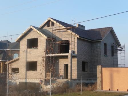

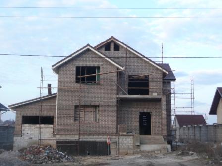

Дааа...разницу в цвете шва видно невооруженным взглядом...Когда сделаете замес нового раствора на уже нормальном песке заставьте рабочих перерасшить эти желтые швы нормальным цветом
Это да. Только тогда сразу вопрос - чем? Этим же раствором, на который кладем, затиркой для швов типа церезит или затиркой для клинкера?
Поскольку тут не стоит вопрос в функциональных разностях (качестве) "желтого" и нормального растворов и желтый раствор еще по теории достаточно свеж, то я бы просто предложил им на сантиметр очистить желтый шов и нормальным раствором его потом заполнить.
После высыхания стена должна опять получить общий однородный цвет шва.
  • 3 місяці потому...

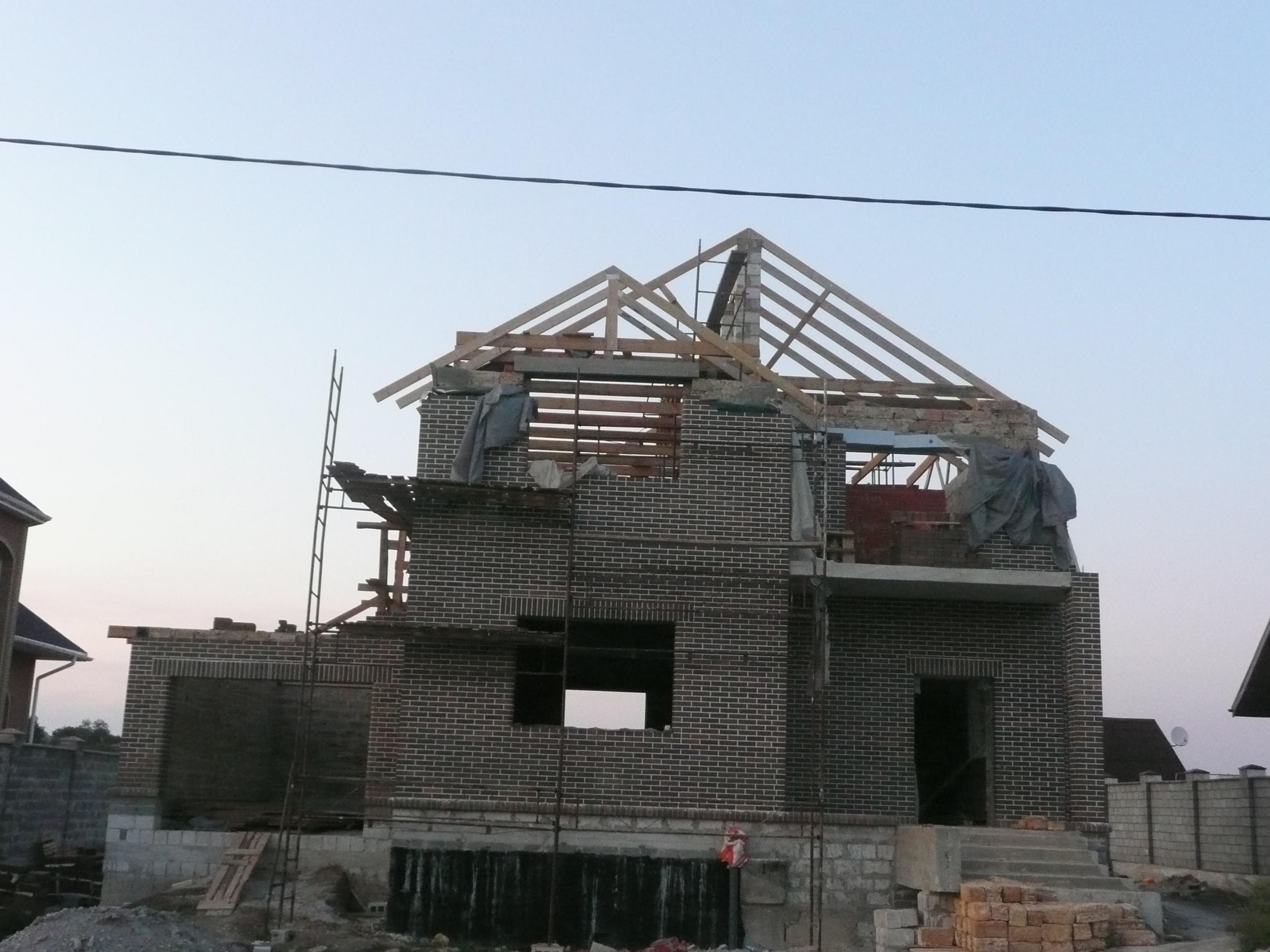

Была остановка почти на месяц из-за того, что не хватило кирпича. А завод этот оттенок не запускал в производство. Так во всяком случае нам объясняли задержку.
Но, кирпич приехал, кладку закончили до морозов. Все хорошо.
  • 3 тижні потому...
Уходите на зимовку?

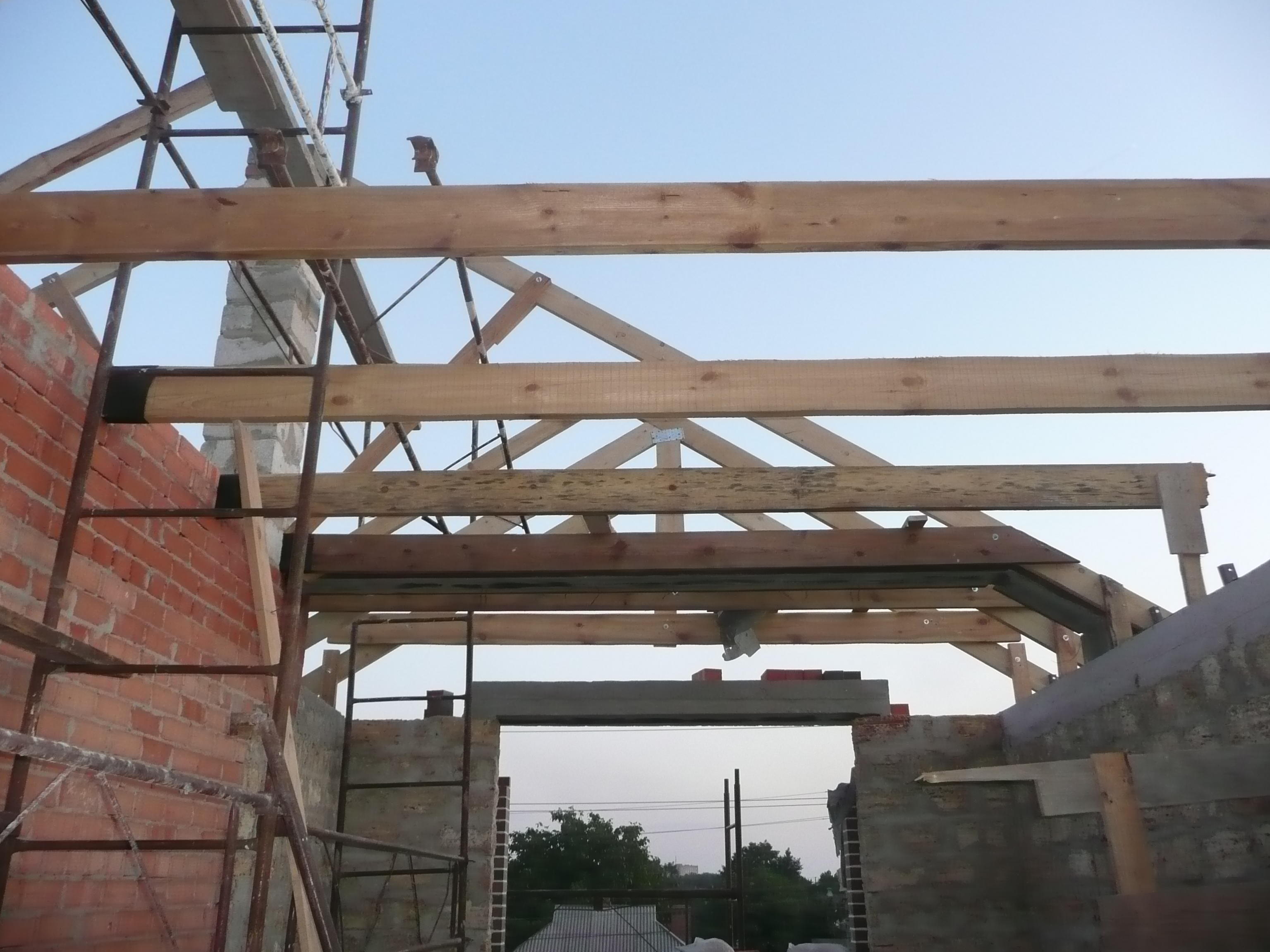

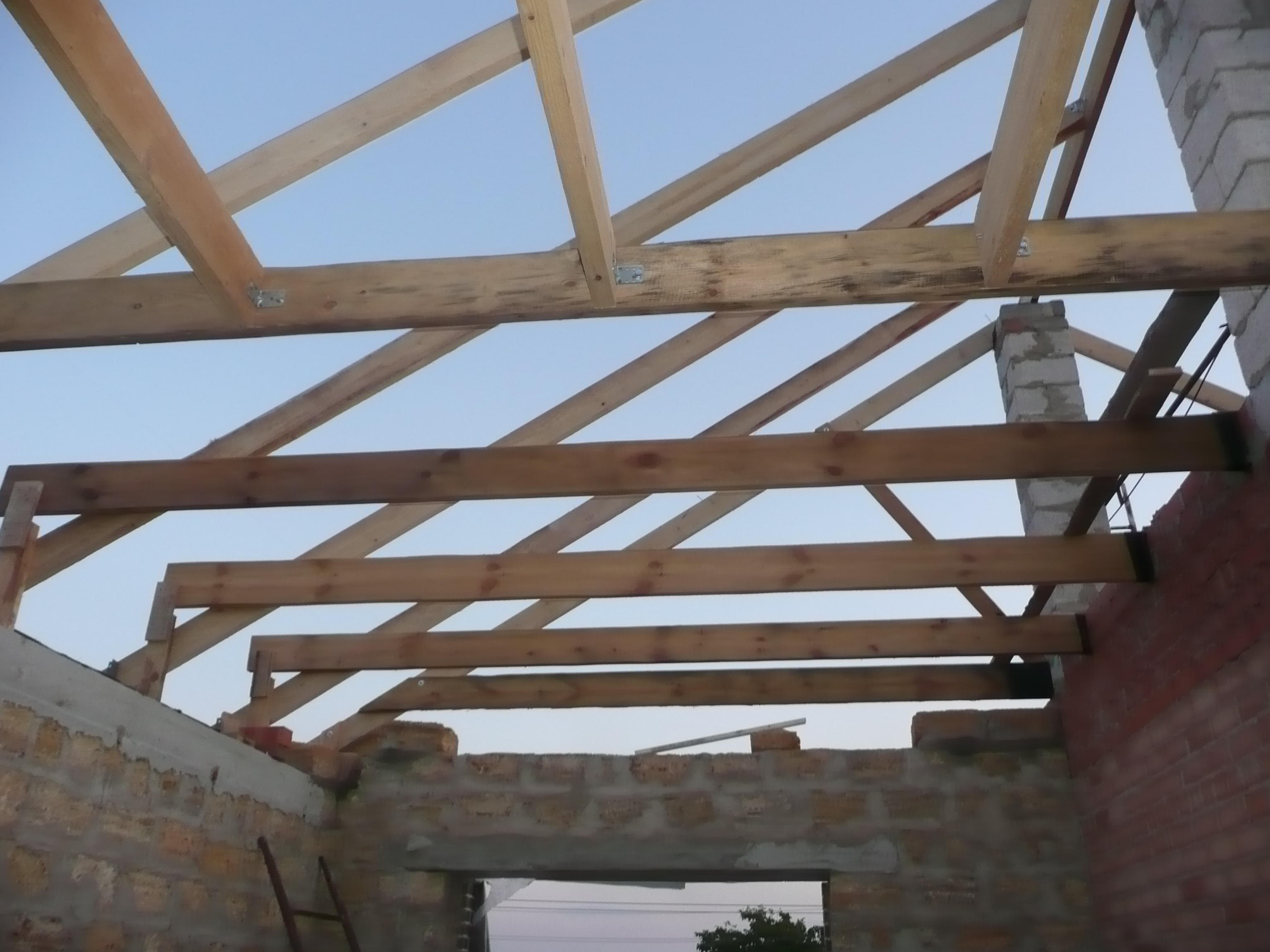

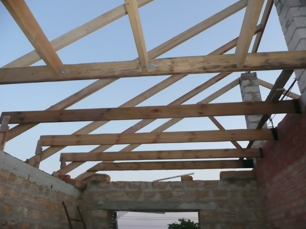

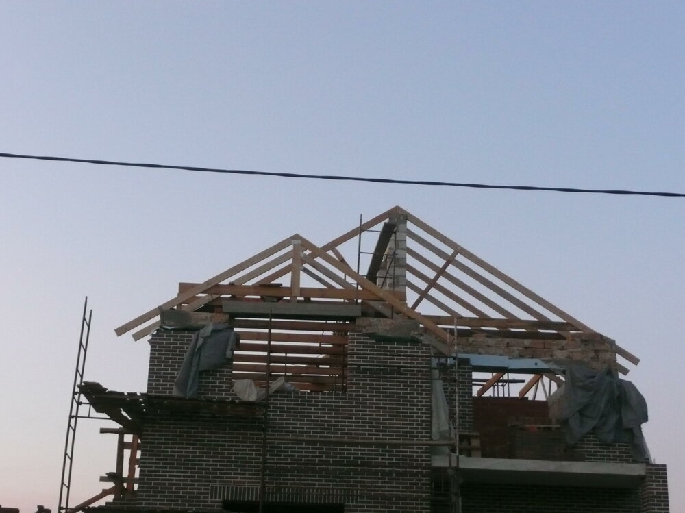

Из-за задержки кирпича, не окончив облицовку, перешли к стропильной системе...
Уходите на зимовку?
Да, в этом сезоне сделали все, что собирались.
Окна, двери и ворота уже весной.

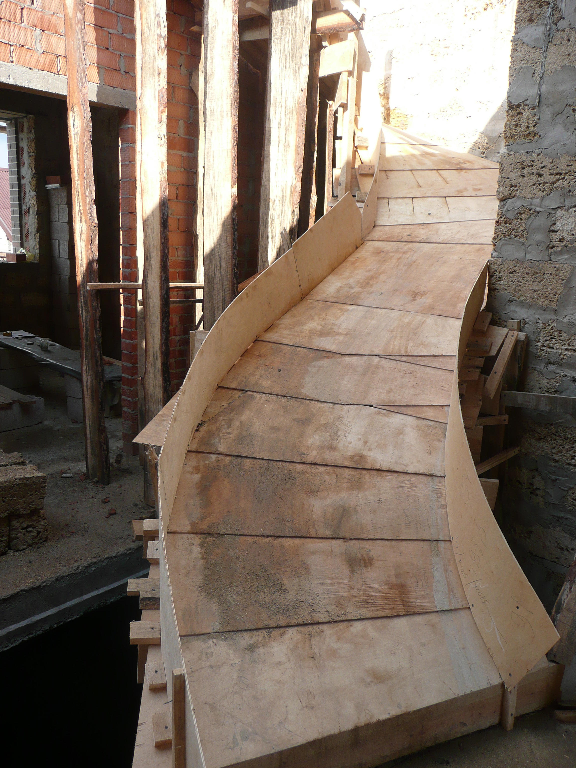

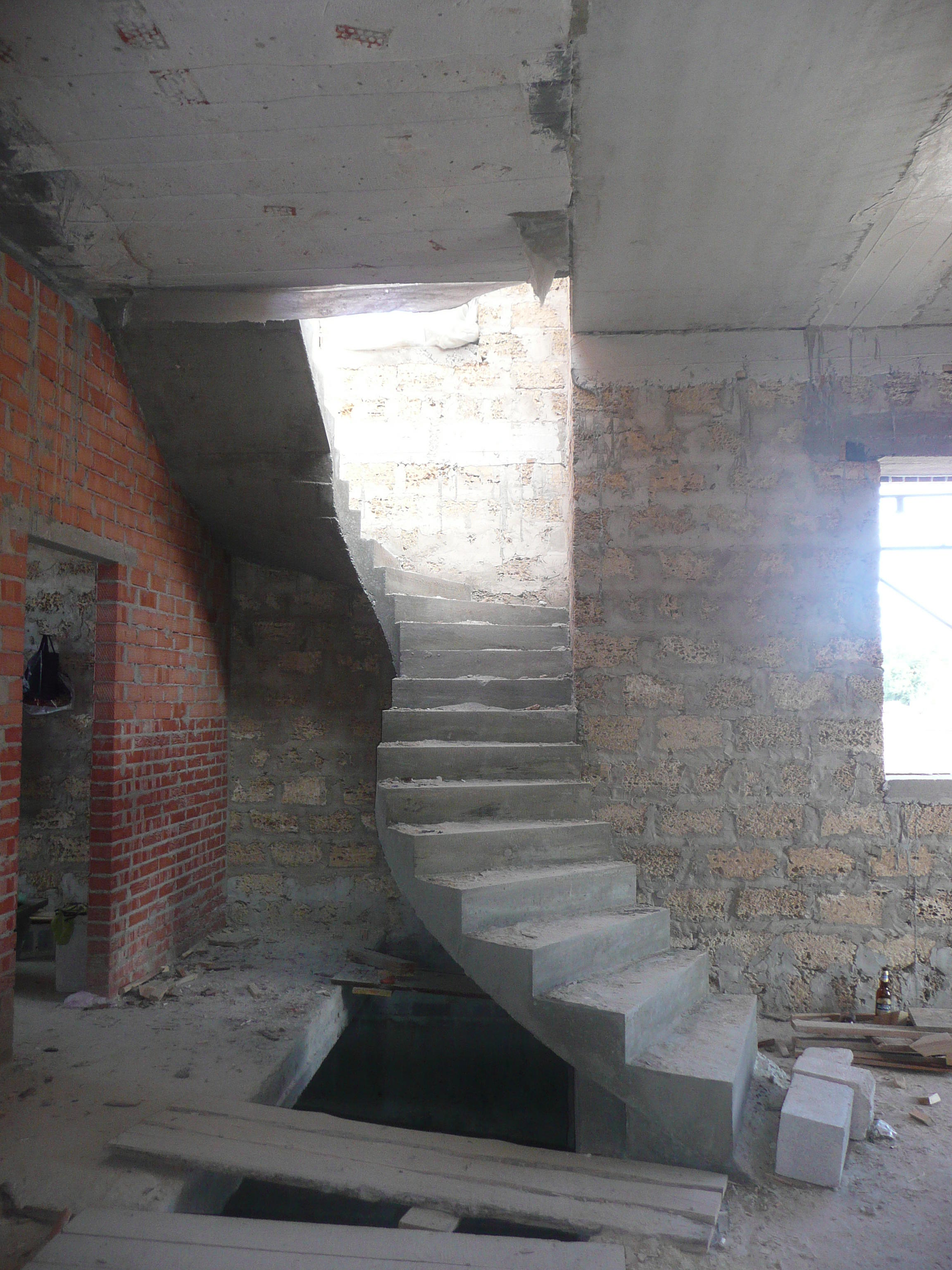

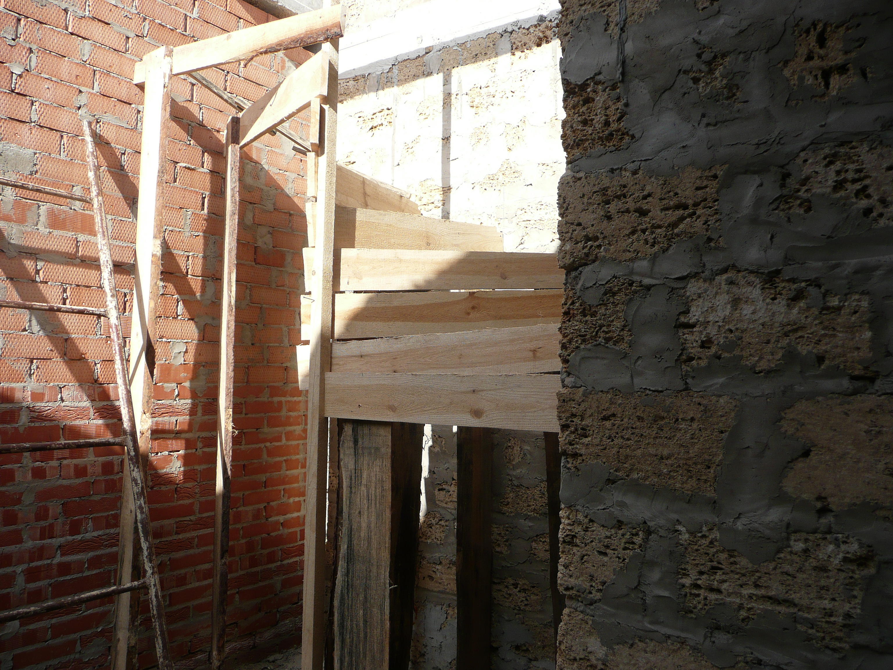

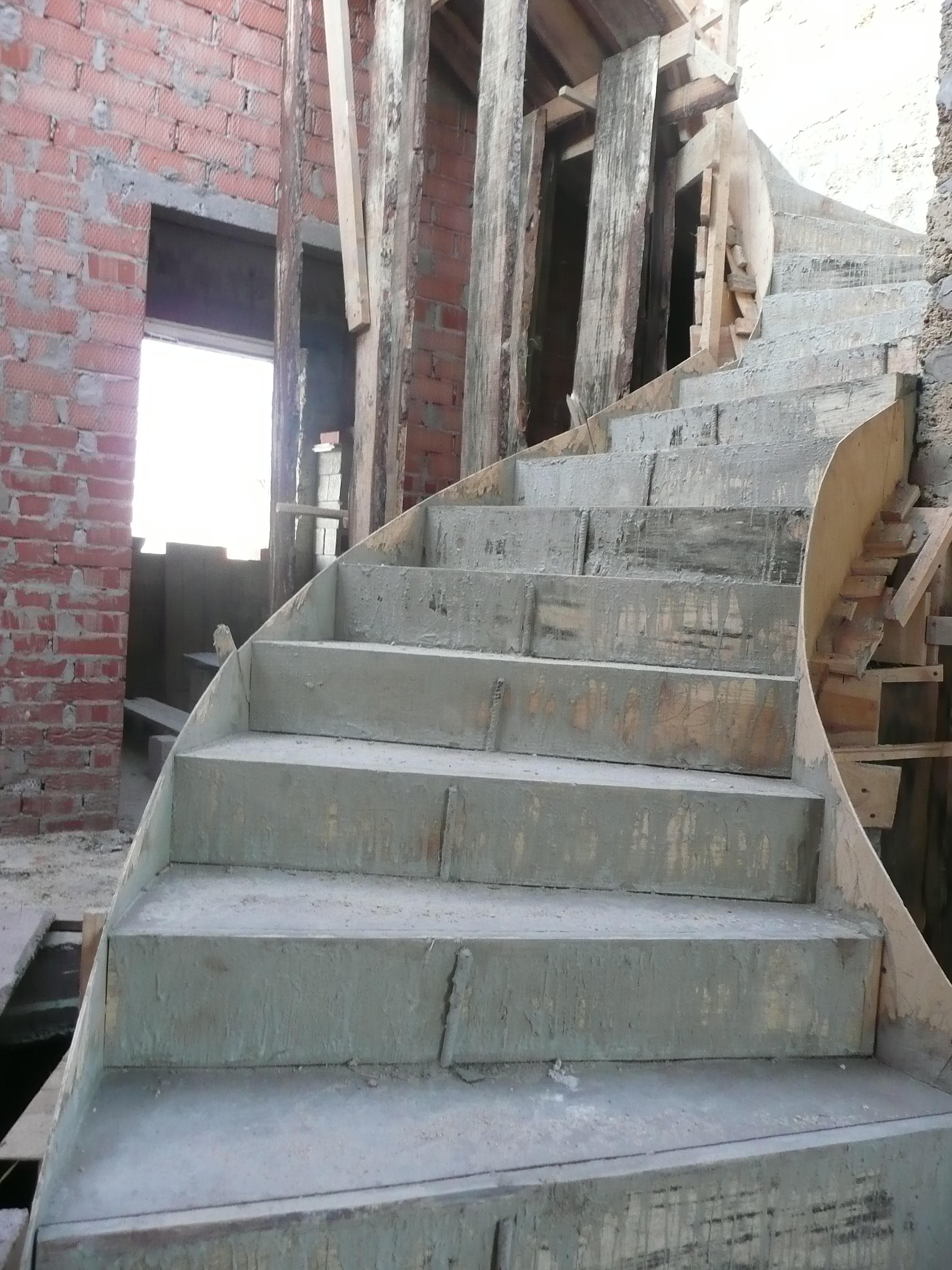

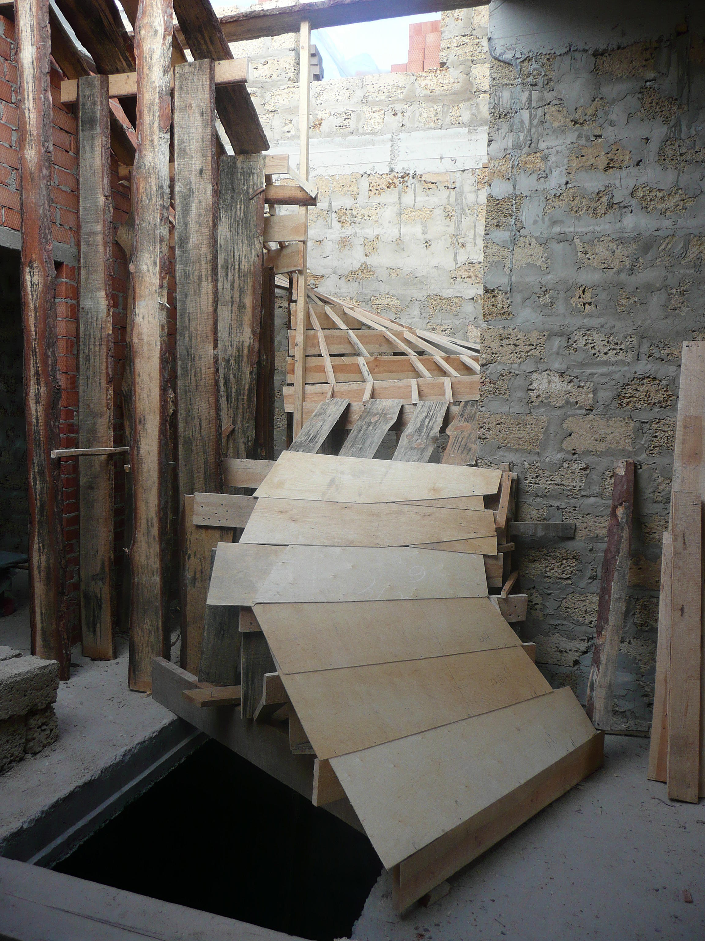

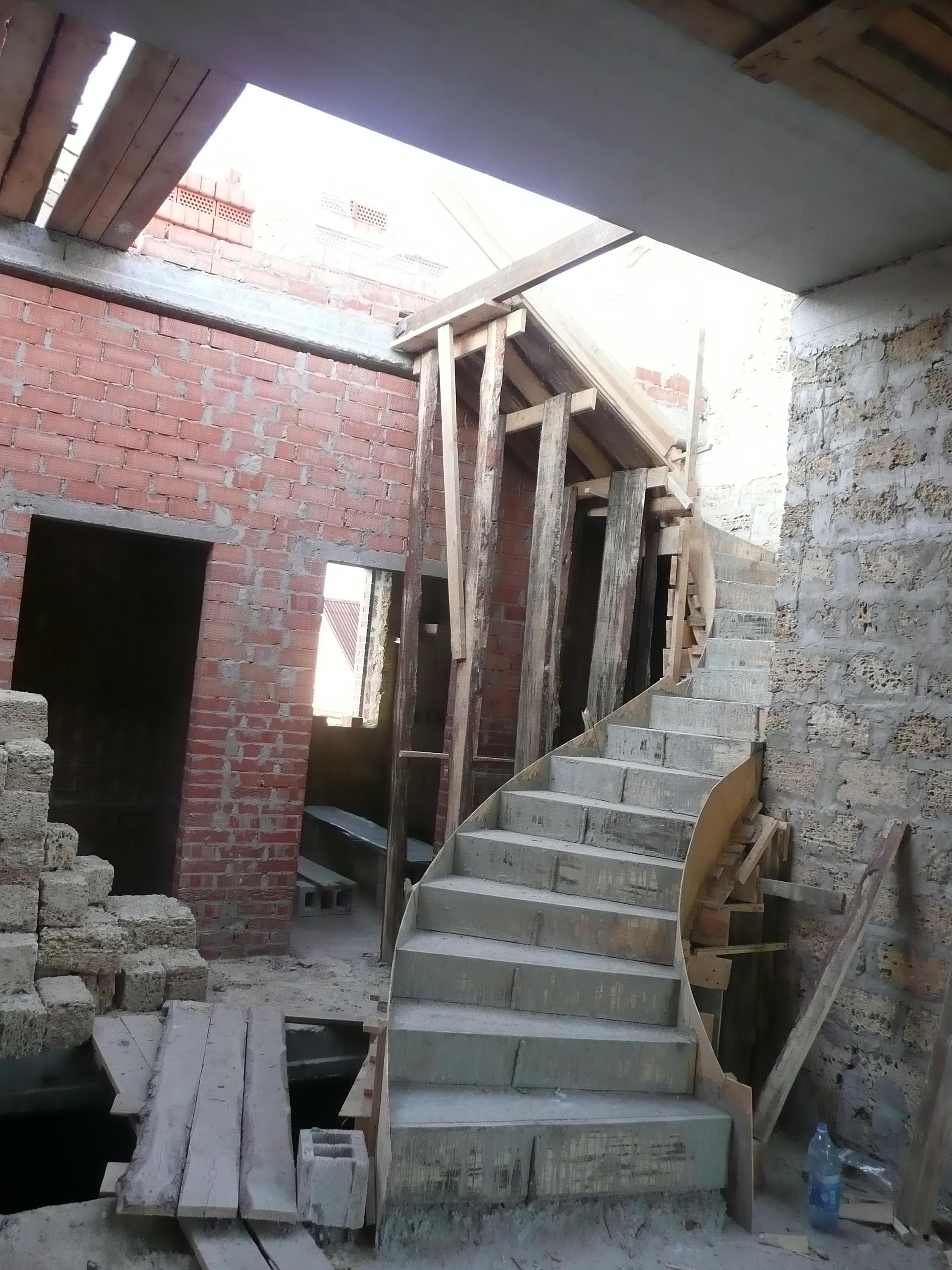

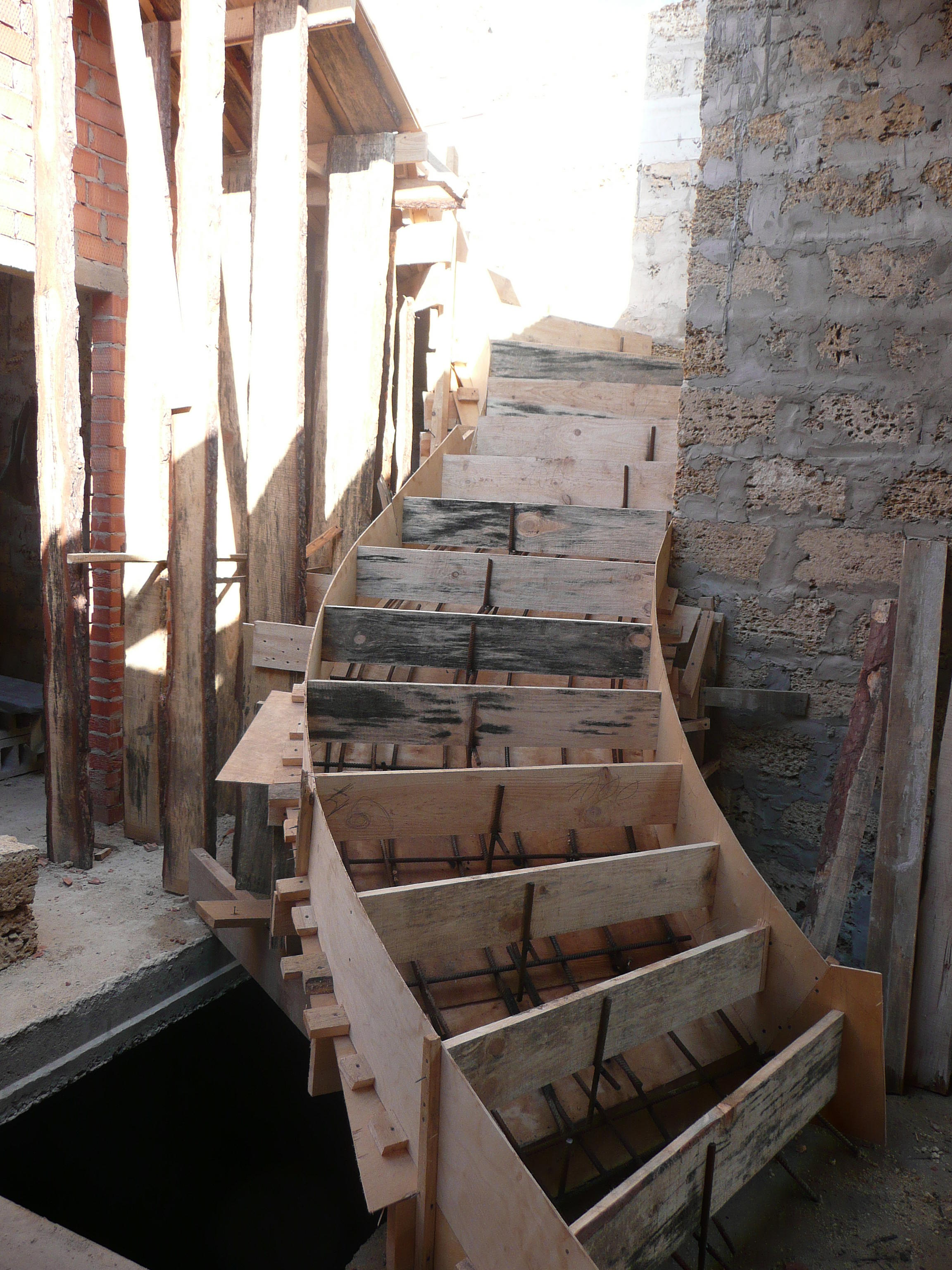

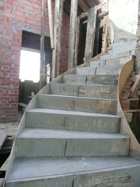

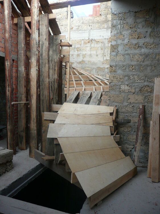

Озаботился я самостоятельно отлить небольшую лестницу которая одной стороной будет примыкать к стене дома, но никак не могу сообразить :fool::) что делать с опалубкой с той стороны? В ваших постах №104 и 105 это та часть нижнего пролета лестницы, которая примыкает к стене из ракушечника - боковая часть опалубки из фанеры так и осталась между стеной и залитой лестницей?
Игорь_OD,
Посмотрите пост #105, фото №3. Лестница примыкает к ракушечнику в углу дома. Там не было опалубки боковой, арматура забивалась в стену.

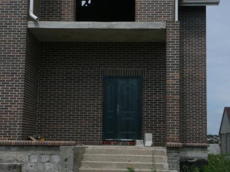

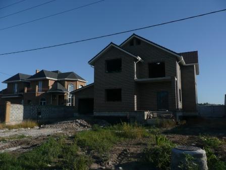

Давно не заходила в свою тему. В этом году мало что сделали. По плану были двери , окна, задний забор и лицевой забор.
Мастер, у которого планировали заказывать двери, отсоветовал ставить их на этом этапе. Мотивировал тем, что "убьем" их пока окончим грязные работы. Так что по его совету временно были установлены шедевры китайского производства.
На фото -фасадная дверь, заднюю не фотографировала.

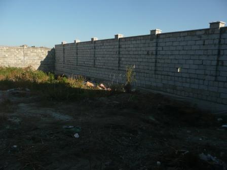

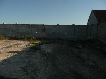

Задний забор уже готов. Обошелся раза в 2 дороже, чем планировали. На участке перепад высоты около 1,5 метров. Только наземная часть фундамента была больше метра высотой. Сложена в целый шлакоблок, т.к. планируется засыпка грунтом.
Окна заказаны. В течение двух недель должны установить.
Долго и мучительно выбирали профиль. Остановились на REHAU Brilliant. Пока ждали коммерческие предложения от разных фирм, увидели в одной из них окно из профиля Schuco Corona 82, практически влюбились в него.
Дороже чем REHAU, конечно, но есть возможность поставить 48-й стеклопакет. Окна большие, решили не экономить на энергосбережении.
Надеюсь что это последнее фото дома без окон :smile:
Подойдя вплотную к фасадному забору, появилась проблема : если сделать сейчас забор, то глину потом на участок завозить только тачками :no:
Теперь забор отодвинули на сентябрь, заказали глину. 20 КАМАЗов. Обещают по 10 кубов в каждом, типа нарощенные борта, полная загрузка. Одолевают огромные сомнения, посмотрим что приедет. Хотя я ,честно говоря, не очень представляю разницу между нарощенными бортами и нет.:unknown: Но одно уже выяснила - обязательно должен быть задний борт :o
