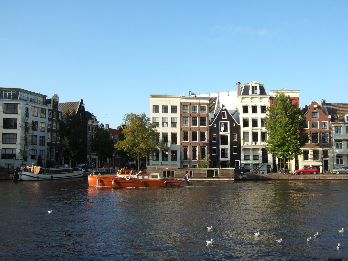

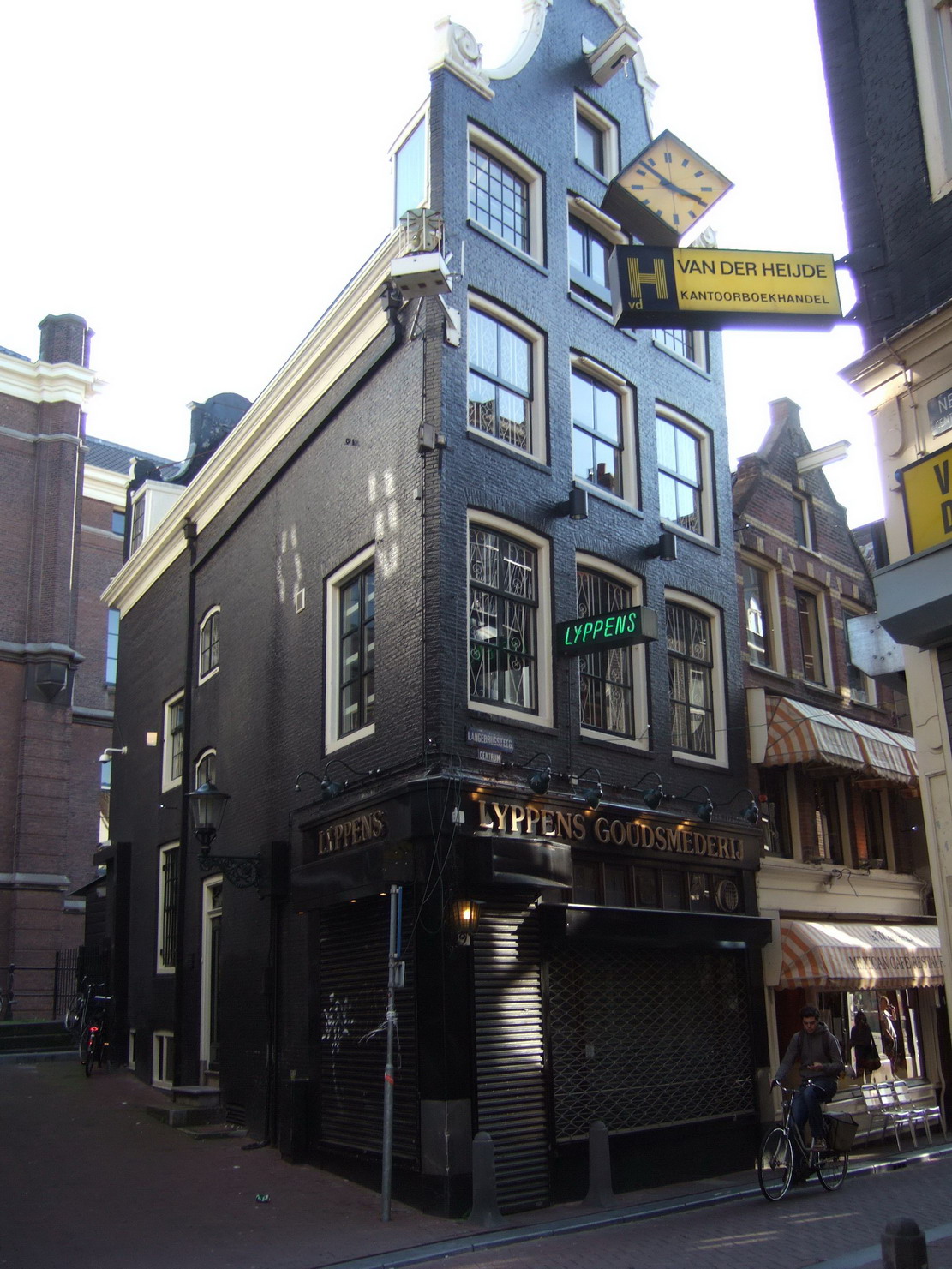

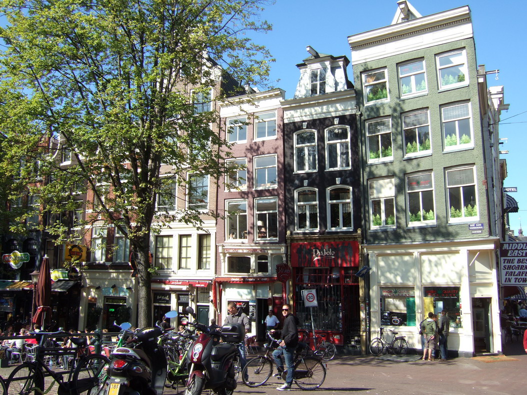

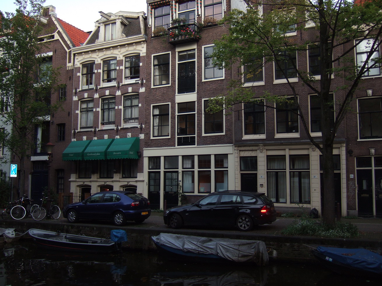

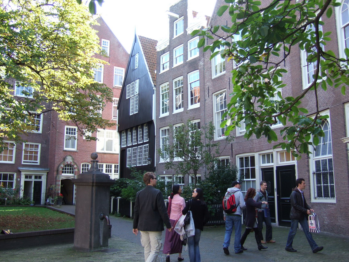

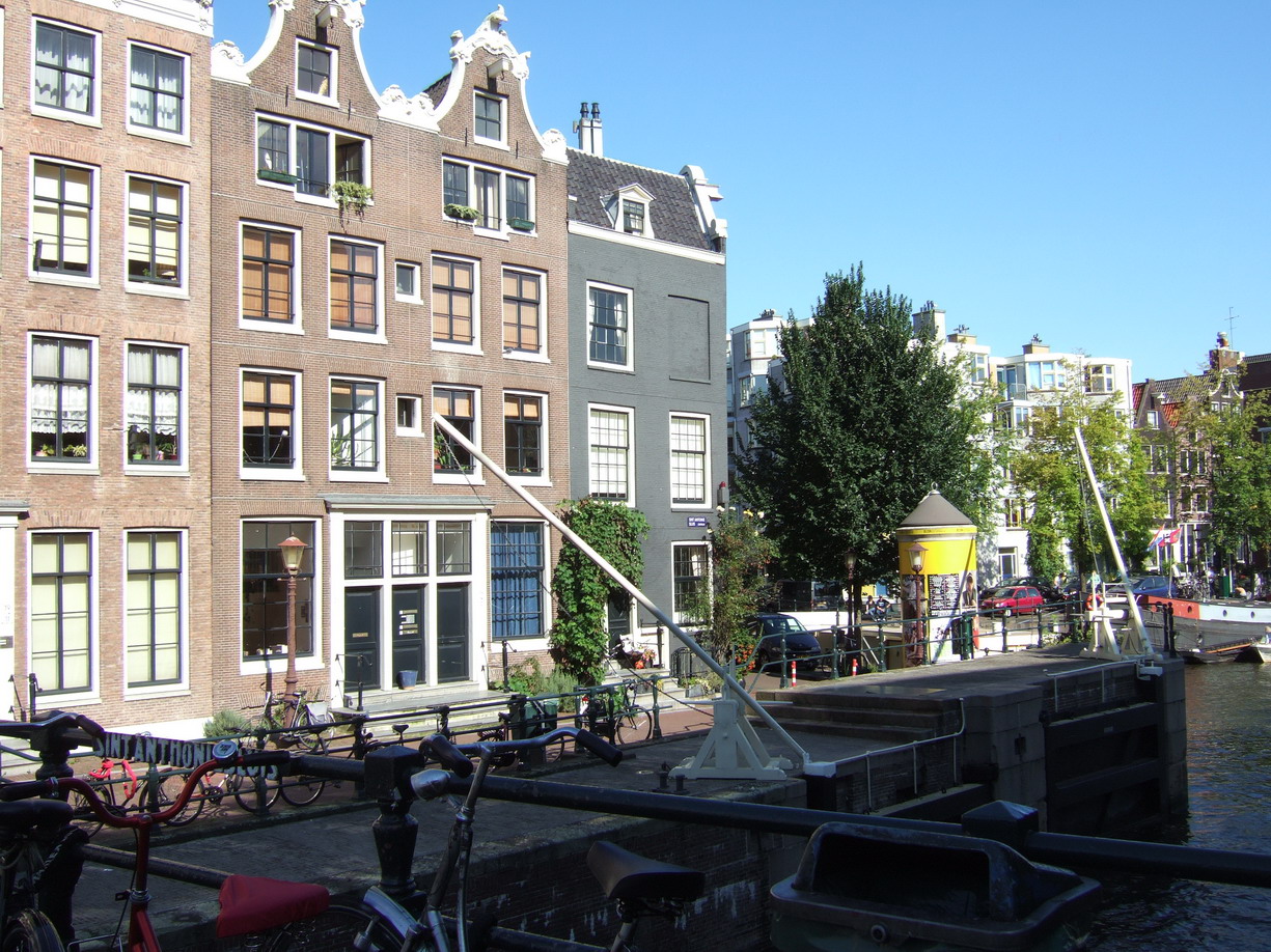

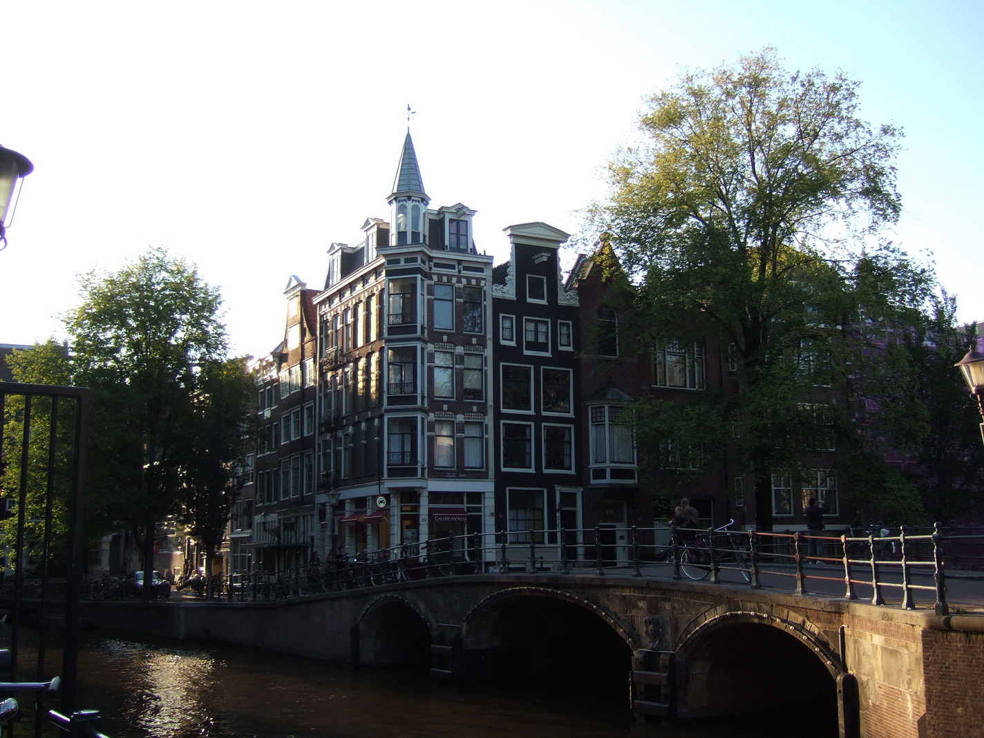

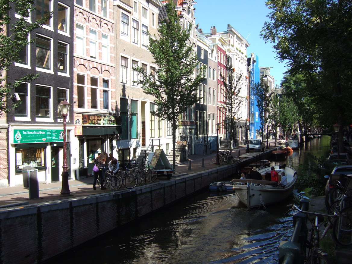

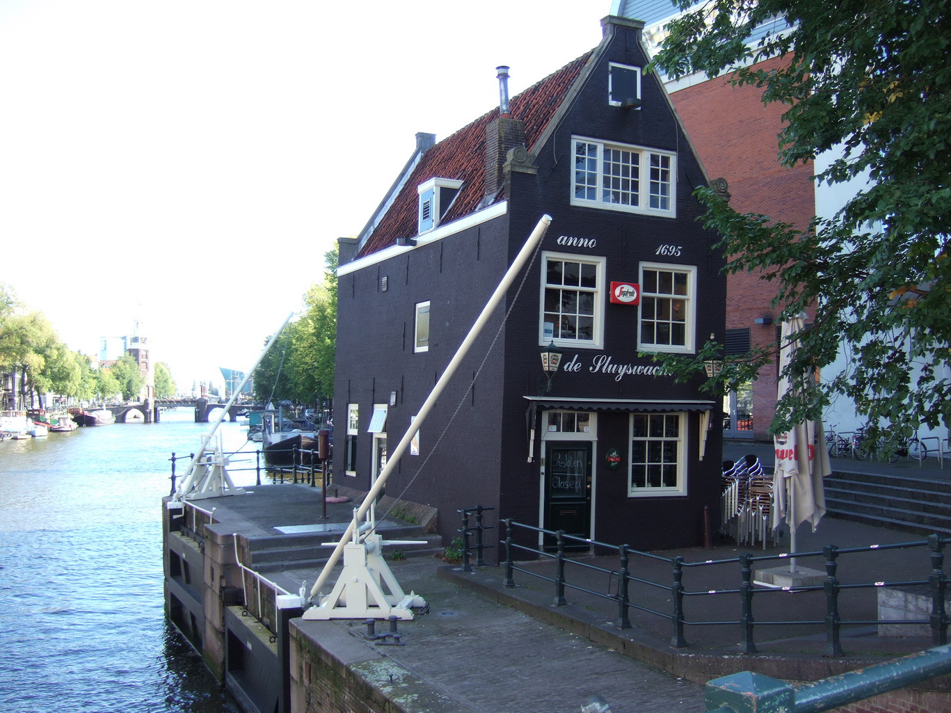

Дело в том, что в отличие от нас, украинцев, - скромные европейцы :)не заказывают дорогостоящие металлопластиковые ламинированные оконные рамы, а просто красят старые деревянные (и двери деревянные, а не металлические с ламинированием как у нас). Но мне, как и Вам, больше нравятся белые оконные рамы - на темной стене они выглядят эффектнее, а дверь - черная (ярко-красная, -синяя) в белой коробке.
Спасибо за идею!!!:good: И правда, можно попробовать вариант с белой коробкой.
Даа, у меня тоже такие белые рамы вокруг окон) Их рабочые выкладывают из простого силикатного кирпича - перемычку отливают из турецкого цемента. Потом эта рама штукатурится фасадной штукатуркой и красится белой фасадной краской. Получается чистая "голландия" на фоне клинкерного кирпича)

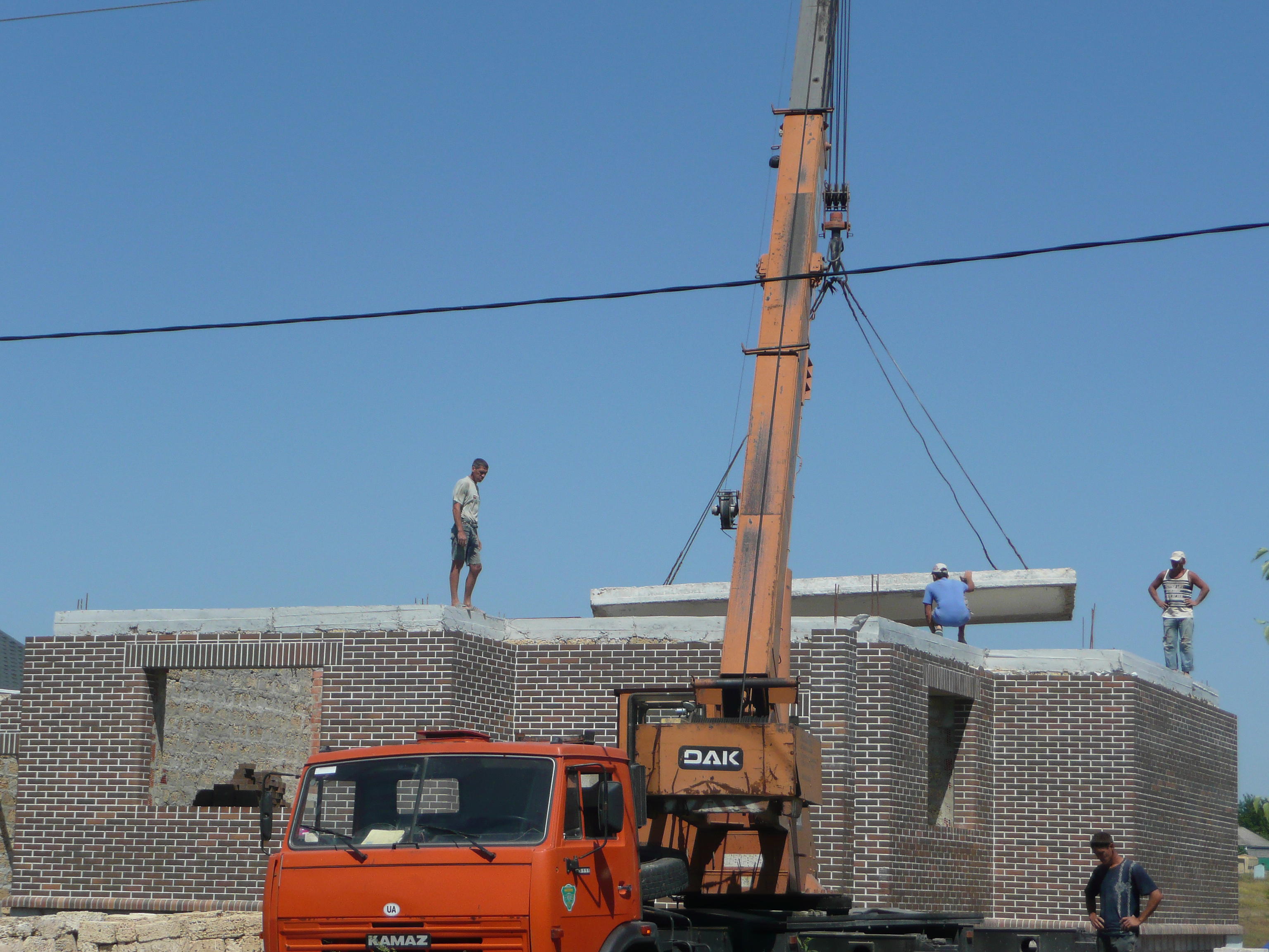

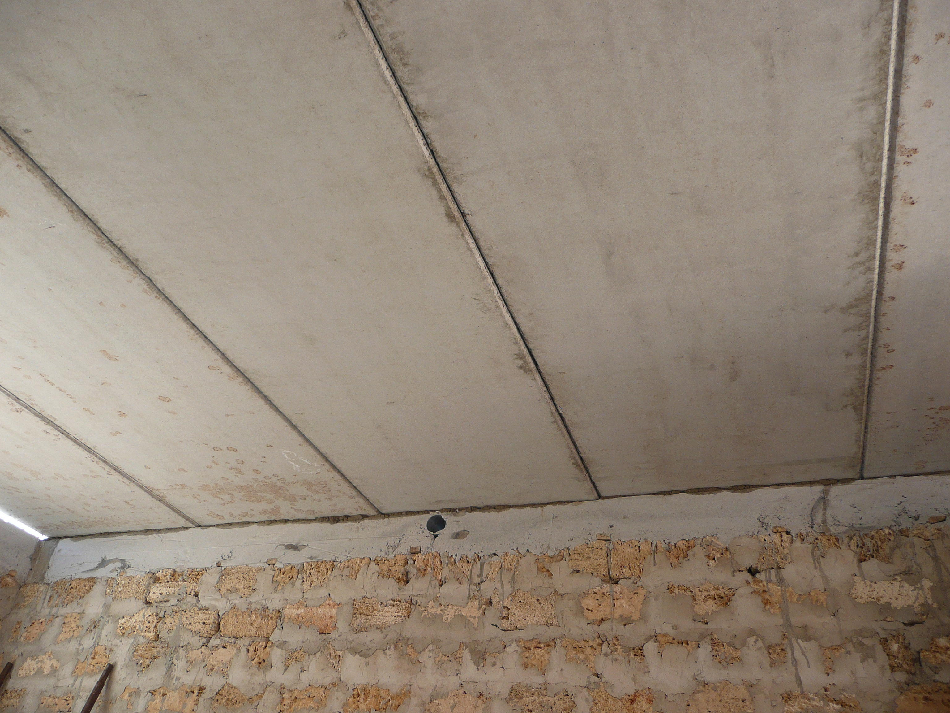

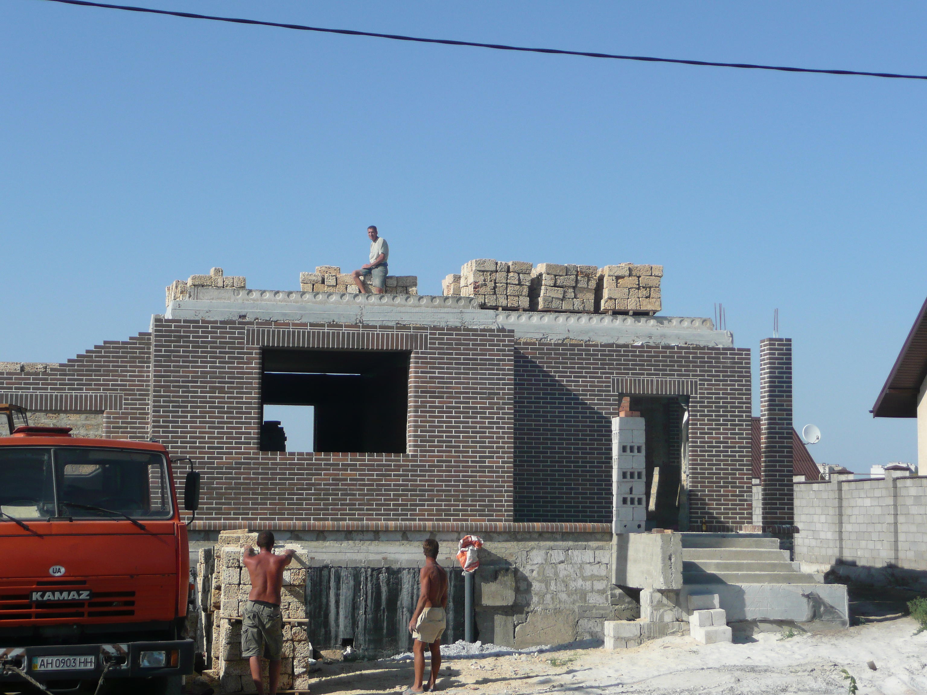

Сегодня мы наконец-то накрылись!!!
Кран работал 6 часов :o, кроме укладки плит еще подняли наверх ракушняк и кирпич. Начало работы и результат :

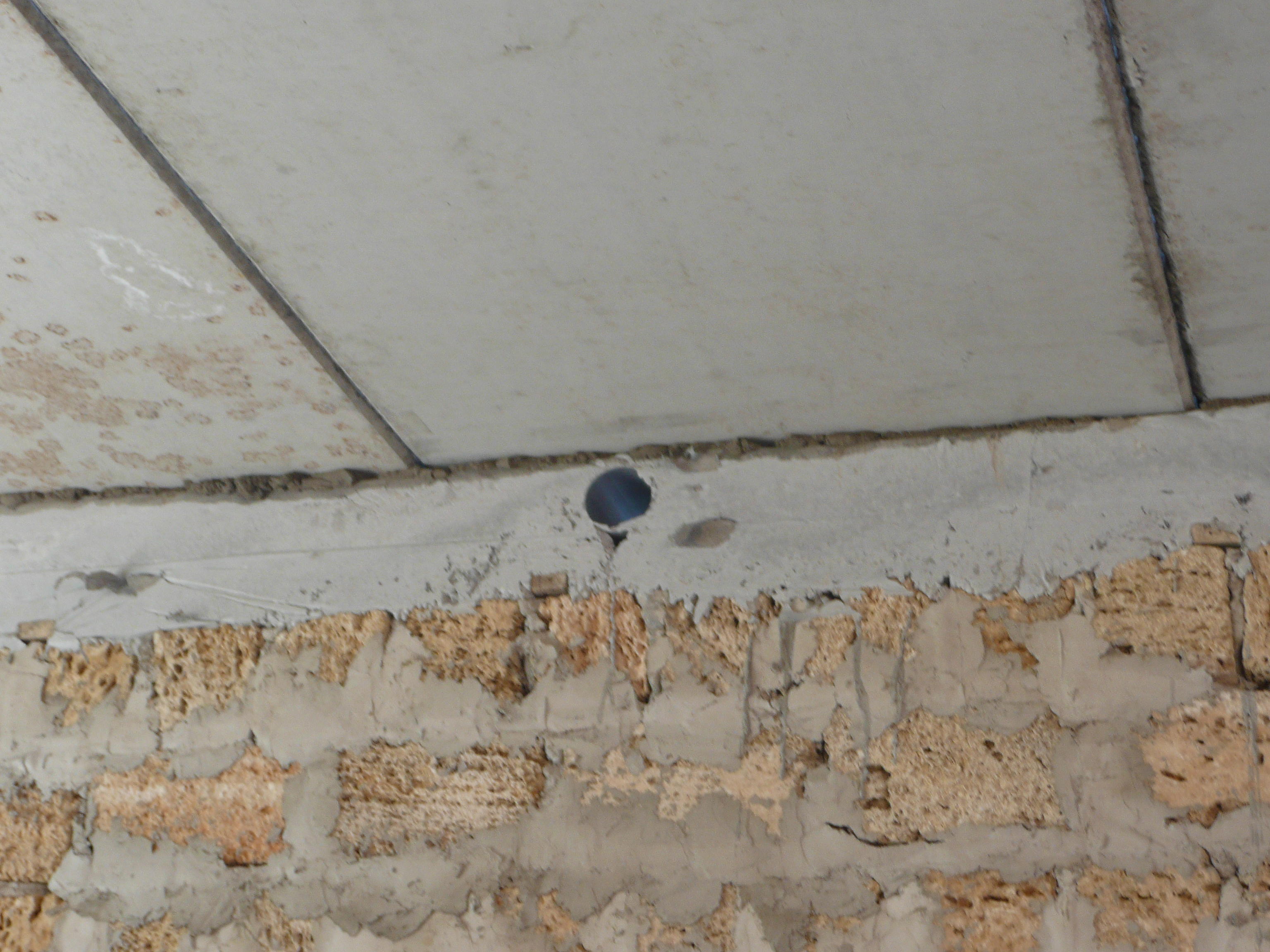

Это гильза для кабелей электропроводки. Не знаю правильно или нет, но... как сделали :unknown:

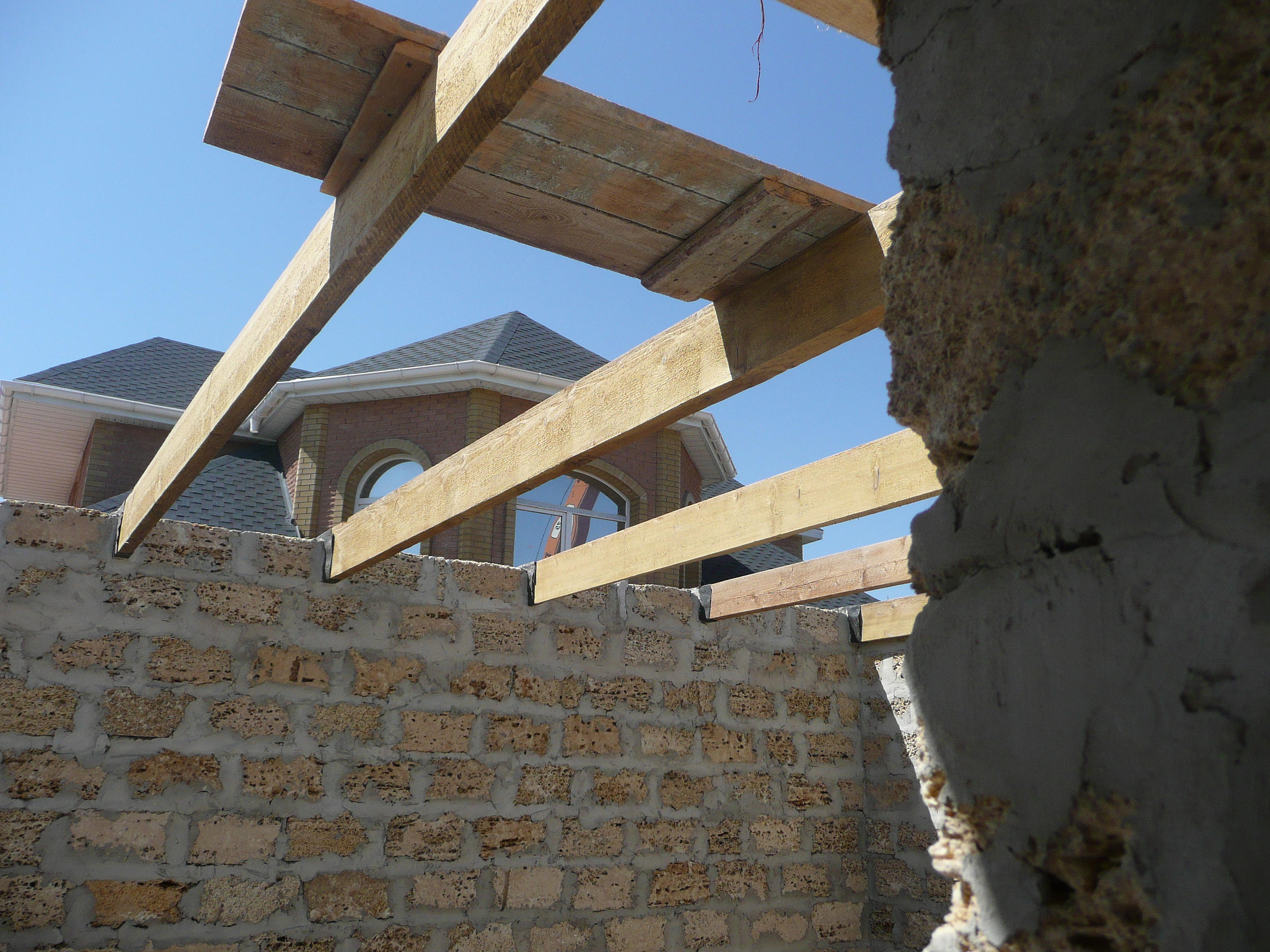

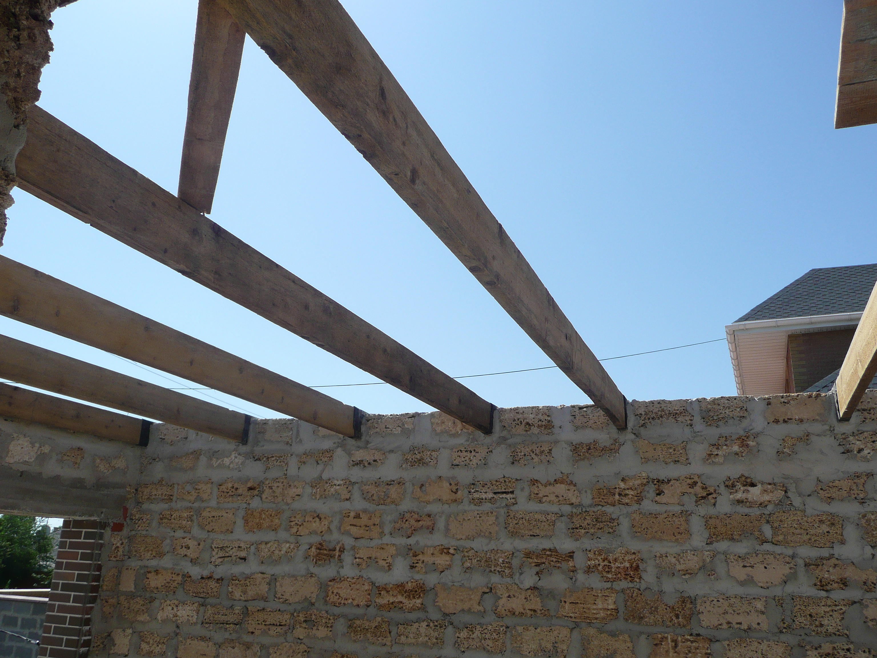

Над гаражом второго этажа нет. Уложили балки. Обрабатывали огнебиозащитой “Пиродоктор”. Отзывов на форуме о ней не нашла, но и ничего другого в наших магазинах тоже не нашла. :( На фотографиях дерево обычного цвета, на самом деле слегка зеленым цветом отливает. Но только слегка. Либо толку нет от этого "пиродоктора", либо мало слоев сделали.

Вы уложили деревянные балки прямо на ракушечник, без ж/б армопояса? А на чем будет лежать крыша гаража?

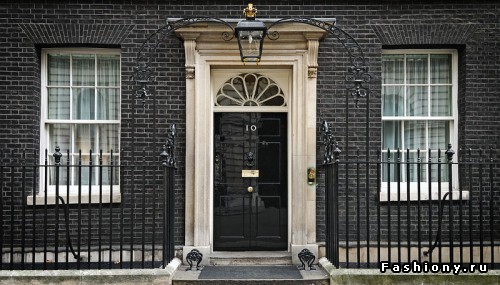

Мужу нравятся дома в английском стиле. Я сопротивлялась сколько могла:-x
А теперь... уже и самой нравятся.
На окна белые уже согласилась. Чувствую, добьется таки своего - и гаражные ворота, и входные двери будут белые.:)
Дом премьер-министра на Даунинг-стрит,10:

Это пока еще не крыша. Это потолок гаража. Но спасибо за замечание. Спрошу завтра. Может они этот пояс зальют, когда будут заливать армопояс на втором этаже...

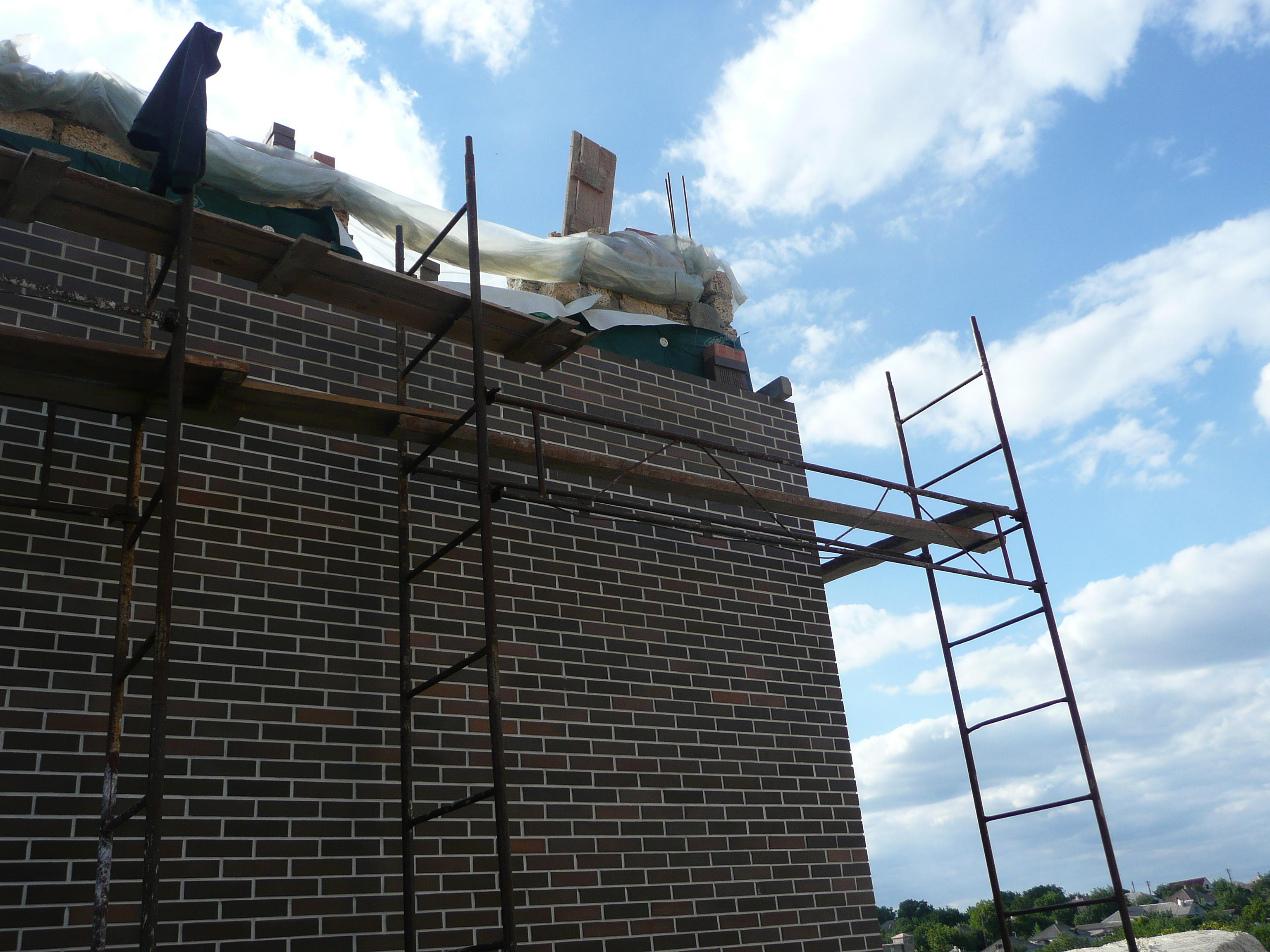

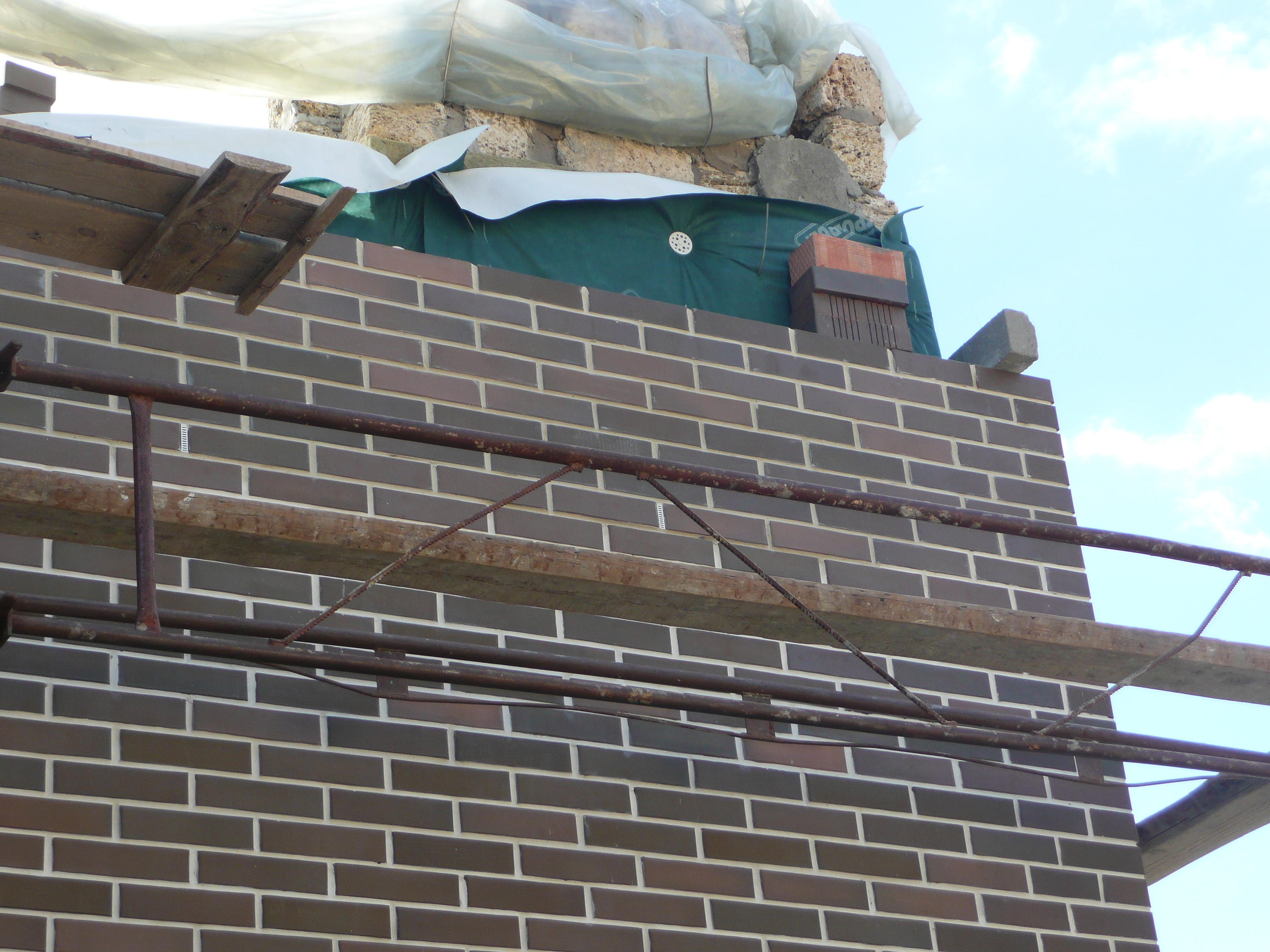

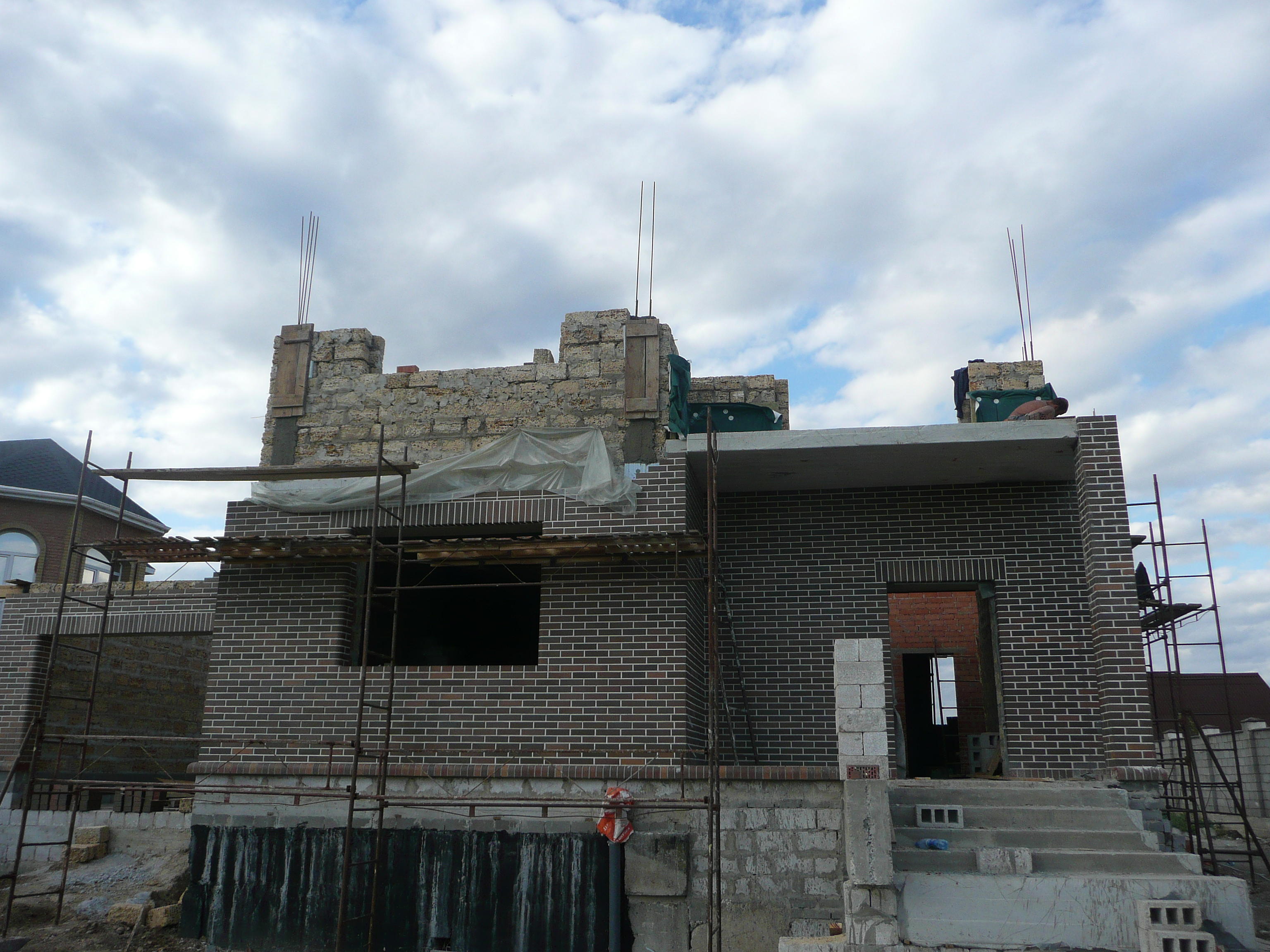

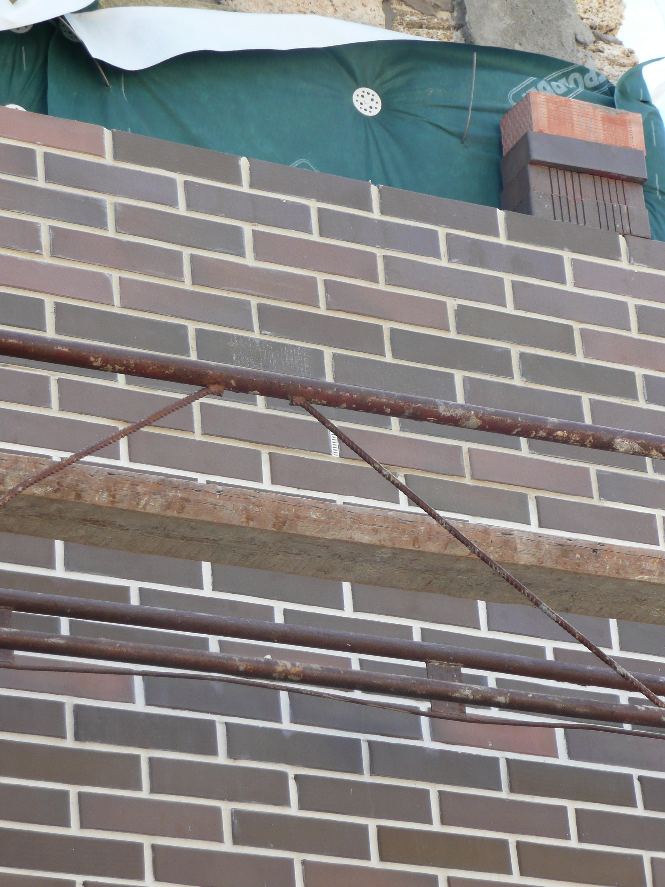

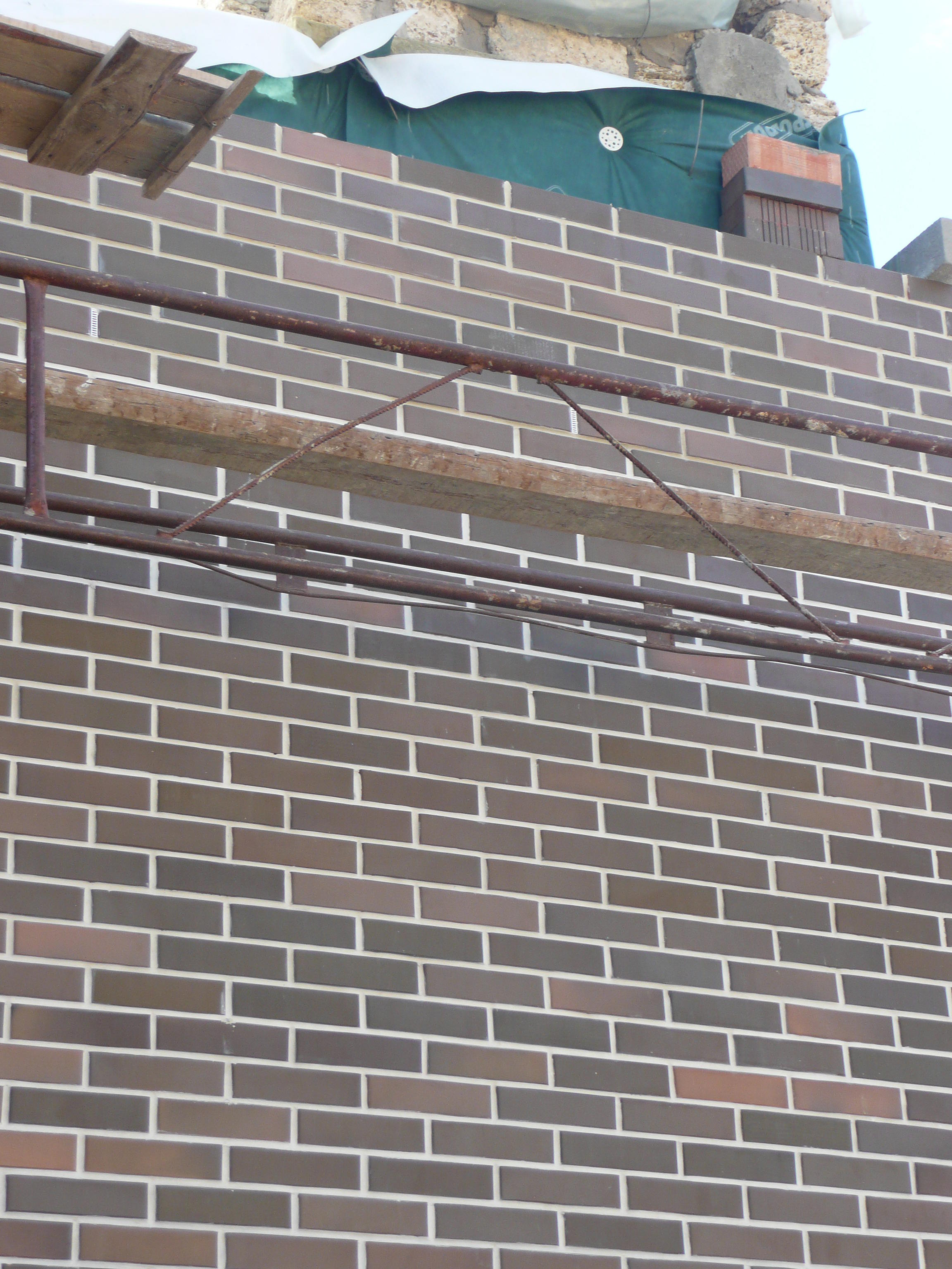

Закончились дожди, продолжаем кладку. Сразу появилась проблема . Заказали песок в том же карьере, но видимо пошел другой пласт : песок оказался не белым, как был до этого, а желтоватый. :(
И теперь швы не светло-серые, а бежевые. Попытались исправить, добавив белую краску для бетона (спасибо не вернули после предыдущих экспериментов). Швы получились светло-бежевые, правда шов еще пока сырой, может высохнет не будет такой разницы. Результат на фото. Не знаю правда на сколько фотоаппарат передаст цвет.
Чем "отбелить" раствор не знаю. :unknown:
Может просто белого цемента больше положить?

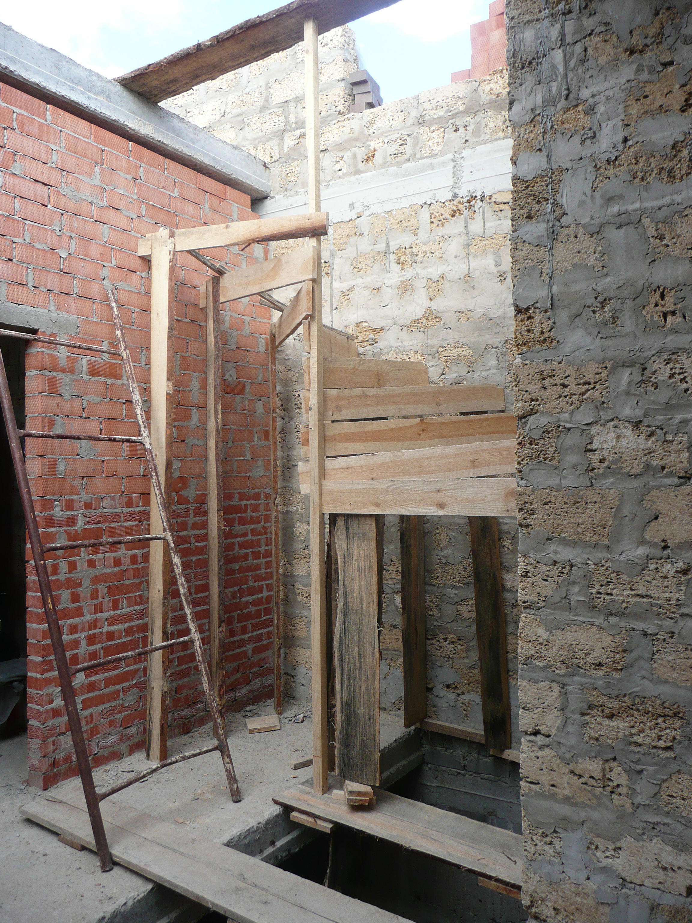

Из хорошего - определились с лестницей. Будет бетонная с последующей обшивкой деревом. Начали монтаж опалубки. Пока только та часть, где забежные ступени. Ну и кладка ракушки движется довольно быстро.
И теперь швы не светло-серые, а бежевые... :unknown:
На фото разницы не видно. Может, и вблизи непосвященный в детали зритель тоже ничего не заметит? ;) А время все исправит: через годик (или намного раньше?) все станет одинаково серым. :)
:lol:На это вся надежда! Пылью припадет и еще вспоминать будем где тут желтый шов, а где белый.;-)
я разницу увидел - над лесами - жултоватый новый, ниже старый белый - ИМХО если это выше 3-4 м. - то не страшно - снизу не рассмотришь - фоткали вы с зумом, а глаза не различат снизу
Сегодня посмотрела, даже высохший шов мне не нравится. :( Теряется выразительность кладки, она вся какая-то смазанная что ли...
В нашей области самый лучший песок Краснолиманский. И ,как мне объяснили, в карьере пошел пласт желтого песка. Блин, объездила весь город, на всех базах песок желтый как у меня. Но кто ищет... Нашла остатки белого, взяла 8 кубов, чтоб уже точно хватило.
