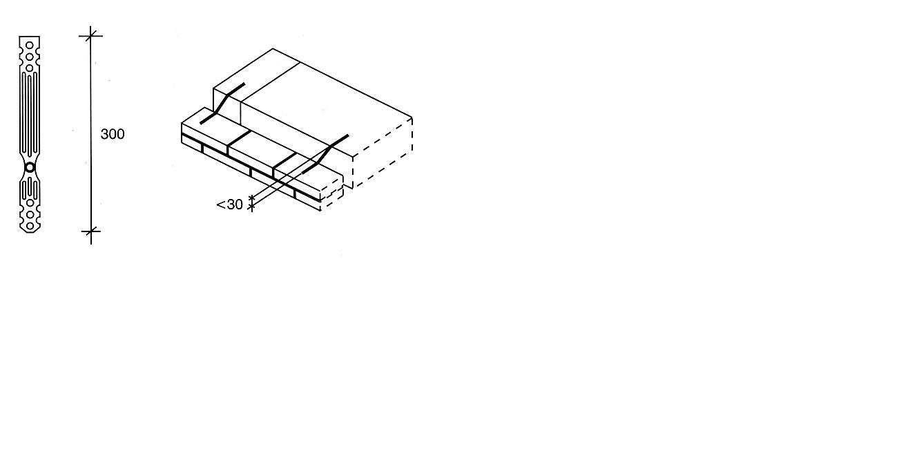

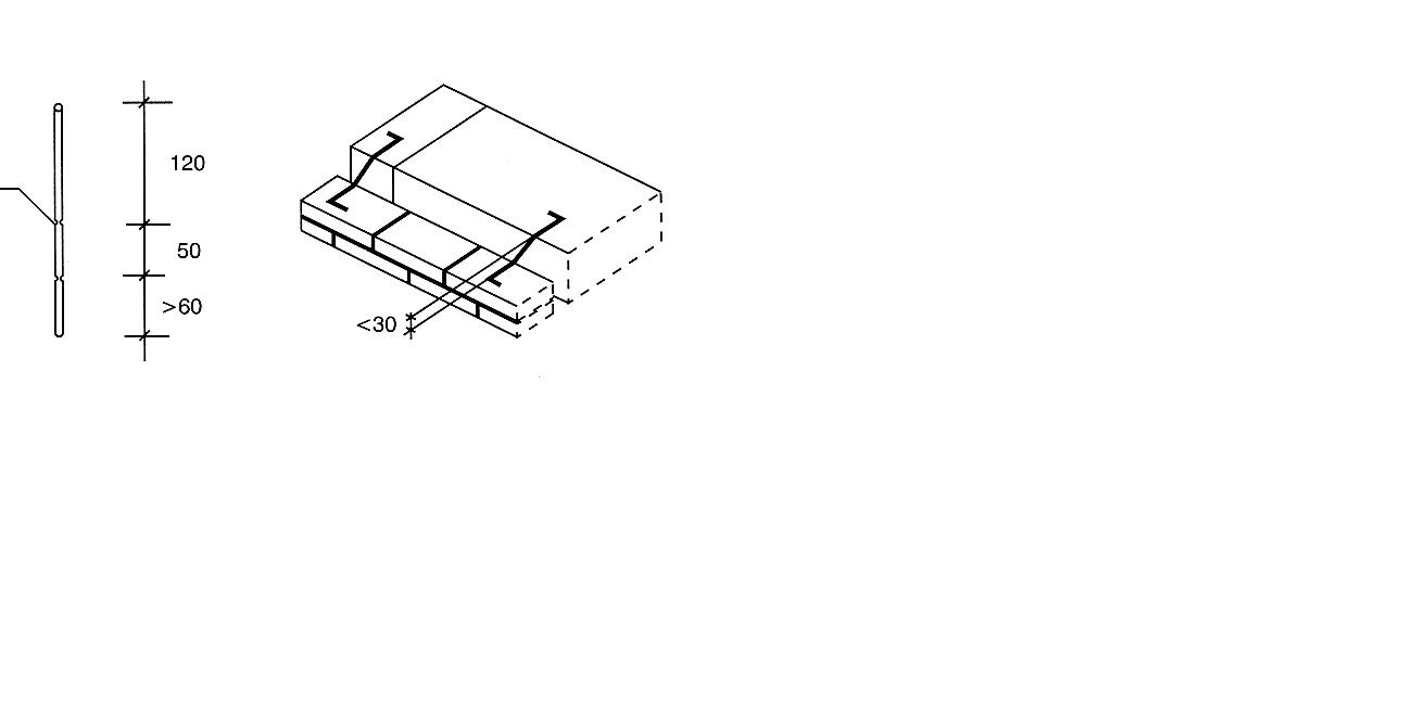

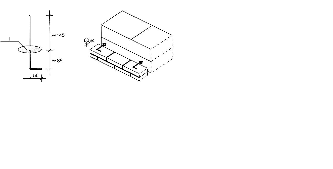

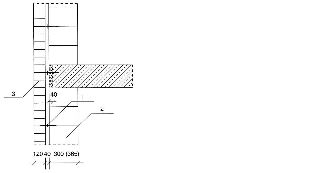

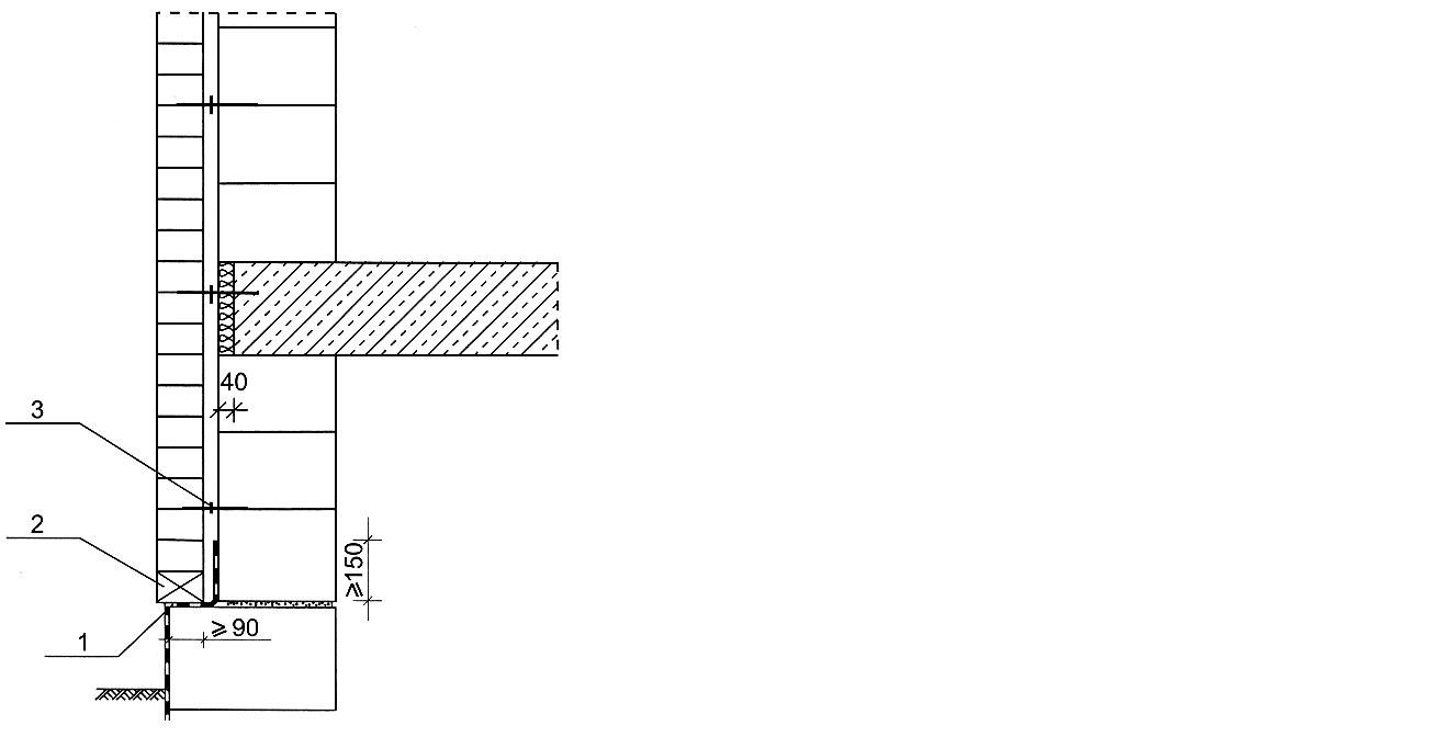

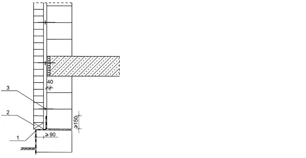

CepJ Опубліковано: 17 червня 2008 Автор Поділитись Опубліковано: 17 червня 2008 Пока строительство не началось возникла мысль изменить пирог стены. Хочется уже обложить дом Литосом или подобным облицовочным кирпичем. Вопрос в чем: разметку фундамента по проекту уже сделали - толщина фундамента 400 мм. По тому же (весьма халтурному) проекту пирог стены таков: "блок пенобетонный + утеплитель пенополистирол + кирпич облицовочный". Без размеров и марок материалов Для себя пока ориентируюсь на тот же Итонг (300мм) без утеплителя и Литос (60мм). Так вот, начитал на этом форуме, что между стеной из газобетона и облицовочным кирпичем должна быть воздушная прослойка. Допустимой ли будет такая прослойка в оставшиеся 40 мм пирога? Или, если такое возможно, Итонг 365мм + Литос тонкий 22мм прямо на газоблок, как облицовку.. И еще в догонку вопрос. Можно ли облицовочный кирпич ложить в след. сезон или его надо ложить сразу с основной стеной? Например мой нынешний дом - газобетон обложенный кирпичем. Спец паробарьера нет. Но внутри обклеен виниловыми обоями. Проблем намокания (хотя это его первая "жилая" зима) слава богу нет. можете подетальней стену описать? Посилання на коментар Поділитися на інших сайтах More sharing options...
Greyglass Опубліковано: 17 червня 2008 Поділитись Опубліковано: 17 червня 2008 можете подетальней стену описать? Винил, штукатурка, газобетон 30 см, одинарный силикатный кирпич. Посилання на коментар Поділитися на інших сайтах More sharing options...
CepJ Опубліковано: 17 червня 2008 Автор Поділитись Опубліковано: 17 червня 2008 Винил, штукатурка, газобетон 30 см, одинарный силикатный кирпич. Большое спасибо! А вязали кирпич к газобетону? И делали ли зазор? Посилання на коментар Поділитися на інших сайтах More sharing options...
Greyglass Опубліковано: 17 червня 2008 Поділитись Опубліковано: 17 червня 2008 Строил не я. Я бы так не строил. Судя по толщине стены - зазора нет. Посилання на коментар Поділитися на інших сайтах More sharing options...
Очерк Опубліковано: 17 червня 2008 Поділитись Опубліковано: 17 червня 2008 Пока строительство не началось возникла мысль изменить пирог стены. Хочется уже обложить дом Литосом или подобным облицовочным кирпичем. Вопрос в чем: разметку фундамента по проекту уже сделали - толщина фундамента 400 мм. По тому же (весьма халтурному) проекту пирог стены таков: "блок пенобетонный + утеплитель пенополистирол + кирпич облицовочный". Без размеров и марок материалов Для себя пока ориентируюсь на тот же Итонг (300мм) без утеплителя и Литос (60мм). Так вот, начитал на этом форуме, что между стеной из газобетона и облицовочным кирпичем должна быть воздушная прослойка. Допустимой ли будет такая прослойка в оставшиеся 40 мм пирога? Или, если такое возможно, Итонг 365мм + Литос тонкий 22мм прямо на газоблок, как облицовку.. И еще в догонку вопрос. Можно ли облицовочный кирпич ложить в след. сезон или его надо ложить сразу с основной стеной? можете подетальней стену описать? 6. МНОГОСЛОЙНЫЕ СТЕНЫ (ЩЕЛЕВЫЕ) Внутренним слоем многослойной стены является стена из блоков YTONG, выполненная как стена из одного материала. Наружный слой выполняется , как правило, из клинкерного кирпича. Толщина щели между обоими слоями составляет обычно 40 мм (рис. 6.1). Анкеры, соединяющие внутренний несущий слой из блоков YTONG с наружным слоем выполнены из нержавеющей стали, обычно из стержней  3 мм. Они могут быть прямыми – в плоскости перпендикулярной к стене, или в форме буквы Z (рис. 6.2). Рис. 6.1. Щелевая стена: 1 – соединительный анкер, 2 – блоки YTONG, 3 – стена из клинкерного кирпича. Анкеры в форме буквы Z помещаются в стену из блоков YTONG во время ее возведения и затем, при выполнении наружного слоя, пригибаются соответственно уровню опорного шва в этом слое. Чтобы анкер выполнял свою задачу надлежащим образом, его отрезок, проходящий через щель, должен быть прямым. С этой целью анкеры из круглых стержней должны иметь зарубки по длине, позволяющие соответственно согнуть его при кладке наружного слоя без деформации отрезка, проходящего сквозь щель. С учетом возможности появления влаги между слоями стен и необходимостью ее отвода, анкер должен быть закреплен в несущей стене выше, чем в стене наружной (как на рисунке 6.2). Это требование можно опустить, если используются прямые анкеры с капельником. Рис. 6.2. Соединение слоев двухслойной стены с помощью анкеров в форме буквы Z Рис. 6.3. Соединение слоев двухслойной стены с помощью анкеров из полос. Рис. 6.4. Соединение слоев двухслойной стены с помощью анкеров при помощи прямых анкеров: 1 – кружок - капельник. Рис. 6.5. Опора наружного слоя щелевой стены на стене подвала: 1 – фартук из битумного рубероида (толи), 2 – отверстие в наружной стене, 3 – кружки – капельники. Рядом с круглыми стержнями могут применяться также анкеры из полос (рис. 6.3). Такие анкеры особо подходят для их сгибания в форме буквы Z. Прямые анкеры помещаются в стене из блоков YTONG на раствор, в отверстиях, просверленных на нужной высоте, в соответствии с уровнем опорного шва в наружном слое стены (рис. 6.4.). На анкеры накладываются кружки-капельники. Количество анкеров на один квадратный метр стены должно быть не менее 5. При ребрах стен, оконных и дверных проемах анкеры нужно укладывать гуще, помещая по 3 штуки на 1 погонный метр стены на расстоянии, 150 мм от ее края. Внизу наружного слоя, в месте его опоры на подвальную стену, необходимо предусмотреть возможность отвода воды, которая – может быть – проникла через наружный слой стены. В этом случае внизу наружного слоя выполняется фартук из битумного рубероида хорошего сорта на подкладке из цементного раствора, а в наружном слое оставляются отверстия, закрытые решеткой, через которые вода может стекать с фартука наружу. (рис. 6.5). Аналогичные отверстия нужно оставлять также у верхнего края стены. Посилання на коментар Поділитися на інших сайтах More sharing options...
CepJ Опубліковано: 18 червня 2008 Автор Поділитись Опубліковано: 18 червня 2008 Очерк, спасибо за подробное пособие. Остается лишь сомнение по поводу толщины стены. Будет ли достаточно 300 мм Итонга? Только с такой толщиной я впритык вписываюсь в 400 мм фундамента (300+40+60 - Итонг + воздушная прослойка + облицовочный кирпич). К тому же смущает подобное использование тонкого облицовочного кирпича в 60 мм. Достаточно тонкая стена получается, может просто погуще анкеров наставить? Все-таки прийдется облицовывать в следующем сезоне. Интересно будет смотреться такой "ежик" из анкеров... Посилання на коментар Поділитися на інших сайтах More sharing options...
Очерк Опубліковано: 18 червня 2008 Поділитись Опубліковано: 18 червня 2008 Очерк, спасибо за подробное пособие. Остается лишь сомнение по поводу толщины стены. Будет ли достаточно 300 мм Итонга? Только с такой толщиной я впритык вписываюсь в 400 мм фундамента (300+40+60 - Итонг + воздушная прослойка + облицовочный кирпич). К тому же смущает подобное использование тонкого облицовочного кирпича в 60 мм. Достаточно тонкая стена получается, может просто погуще анкеров наставить? Все-таки прийдется облицовывать в следующем сезоне. Интересно будет смотреться такой "ежик" из анкеров... Достаточно. Облицовка у Вас самонесущая. Анкера удерживают только по вертикали. Так конструкторы просчитали. Если будет зимовать, надо пленкой закрывать. Посилання на коментар Поділитися на інших сайтах More sharing options...
CepJ Опубліковано: 18 червня 2008 Автор Поділитись Опубліковано: 18 червня 2008 Все таки нет полной уверенности, что такая стена без утеплителя будет теплой. На форуме много раз упоминались какие-то программы по вычислению теплопотерь. Может кто-то толково объяснить по материалу? Вот техническая информация по газобетону от производителя. Как я понимаю, чем меньше его плотность, тем он теплее и менее прочный. Т.е. мне нужно определиться с маркой газобетона, которая бы подходила для возведения несущих стен в 30 см. двухэтажного дома без дополнительного утепления. Вот таблица по прочности марок Итонга: При толщине стены в 30 см, меня интересуют цифры третьего с конца столбика в этой таблице: Кто что может сказать сказать о выборе марки? Посилання на коментар Поділитися на інших сайтах More sharing options...
