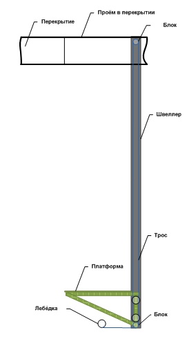

А не встречали ли конструкцию, при которой двигатель лебедка будет находиться внизу(в подвале) ?
Задача состоит в том чтобы площадка подъемника(лифта) выходила в уровень с полом гаража, а двигатель находился внизу ( в подвале).

Есть у меня такой. На работе.
Ничего принципиально нового там нет. Немного иначе сделана каретка, трос крепится внизу каретки, что позволяет её как бы "выталкивать" из проёма в перекрытии. Ну и концевики правильно выставить, чтоб платформа чётко по уровню пола останавливалась.
Проём обрамлён рамой из уголка и закрывается лядой из листового металла. Хоть танцуй. :)
Да, спасибо! Это то о чем я спрашиваю. У кого из форумчан установлен лифт именно с такой системой, отзовитесь и поделитесь инфой.....

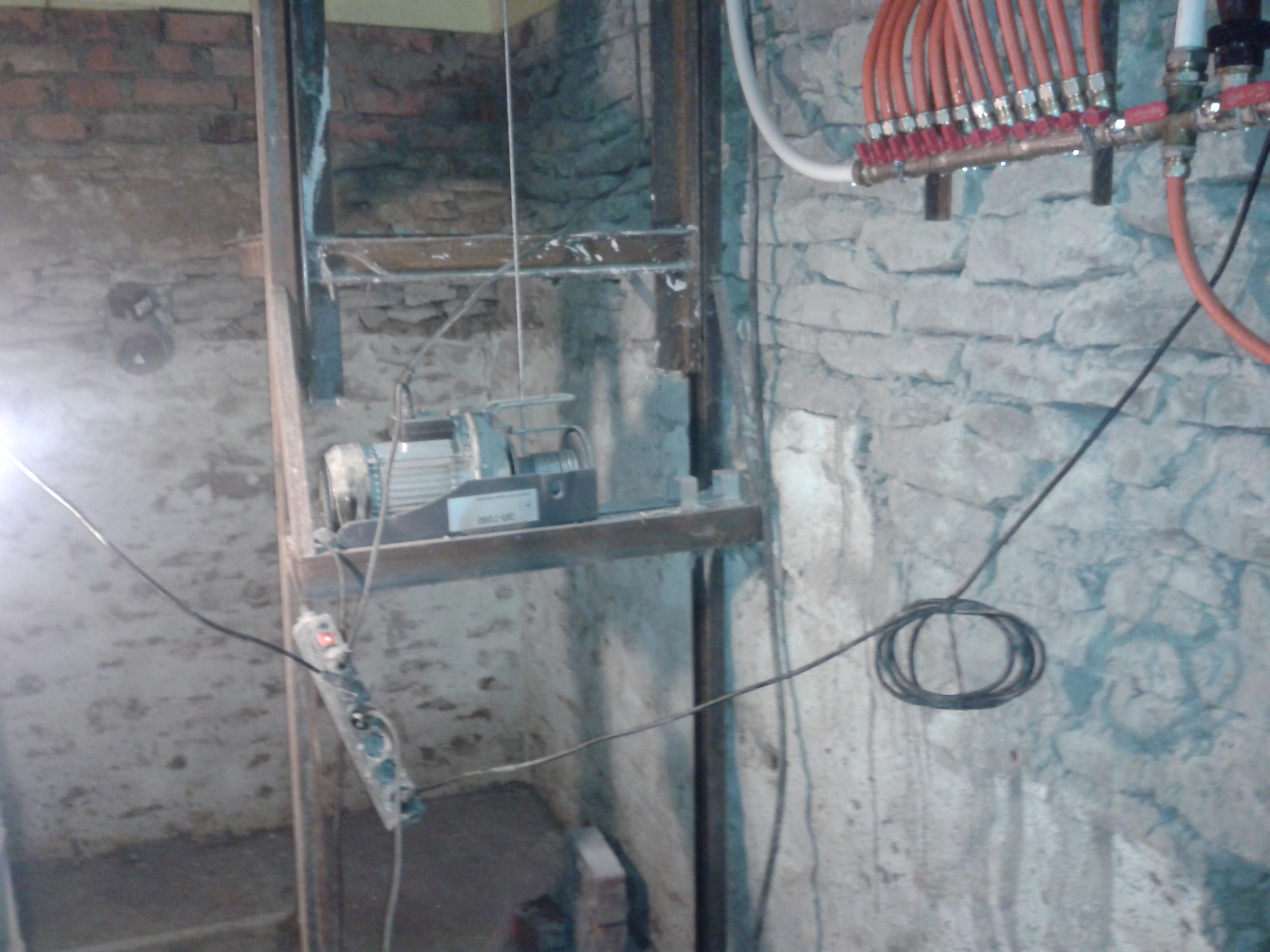

у меня двигатель подъёмника в подвале,внизу. Ползуюсь около года.Вверху шума меньше.Сейчас пока только такая фотка.
Не совсем правда понятно почему двигатель на высоте 1-1,5м от пола находится, а не на самом полу ?
