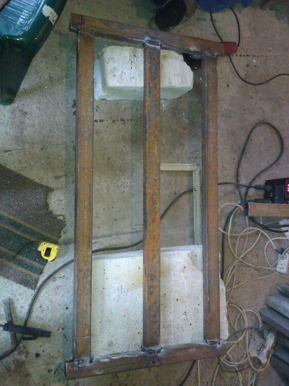

Кстати, продвигаются дела с лифтом в доме. Вчера начали варить крепления к направляющему швеллеру - полосы 7мм толщиной, через каждые 60см, которыми он будет крепиться к стене.
Тележка наполовину готова, ролики-колеса (4 шт ф75мм и 4 шт ф100мм) установлены, осталось все сварить в общую конструкцию.

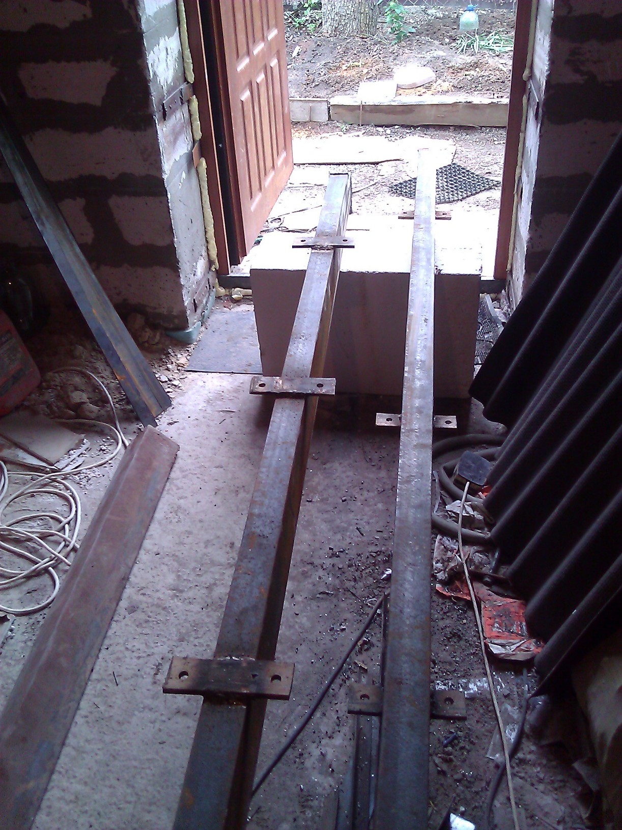

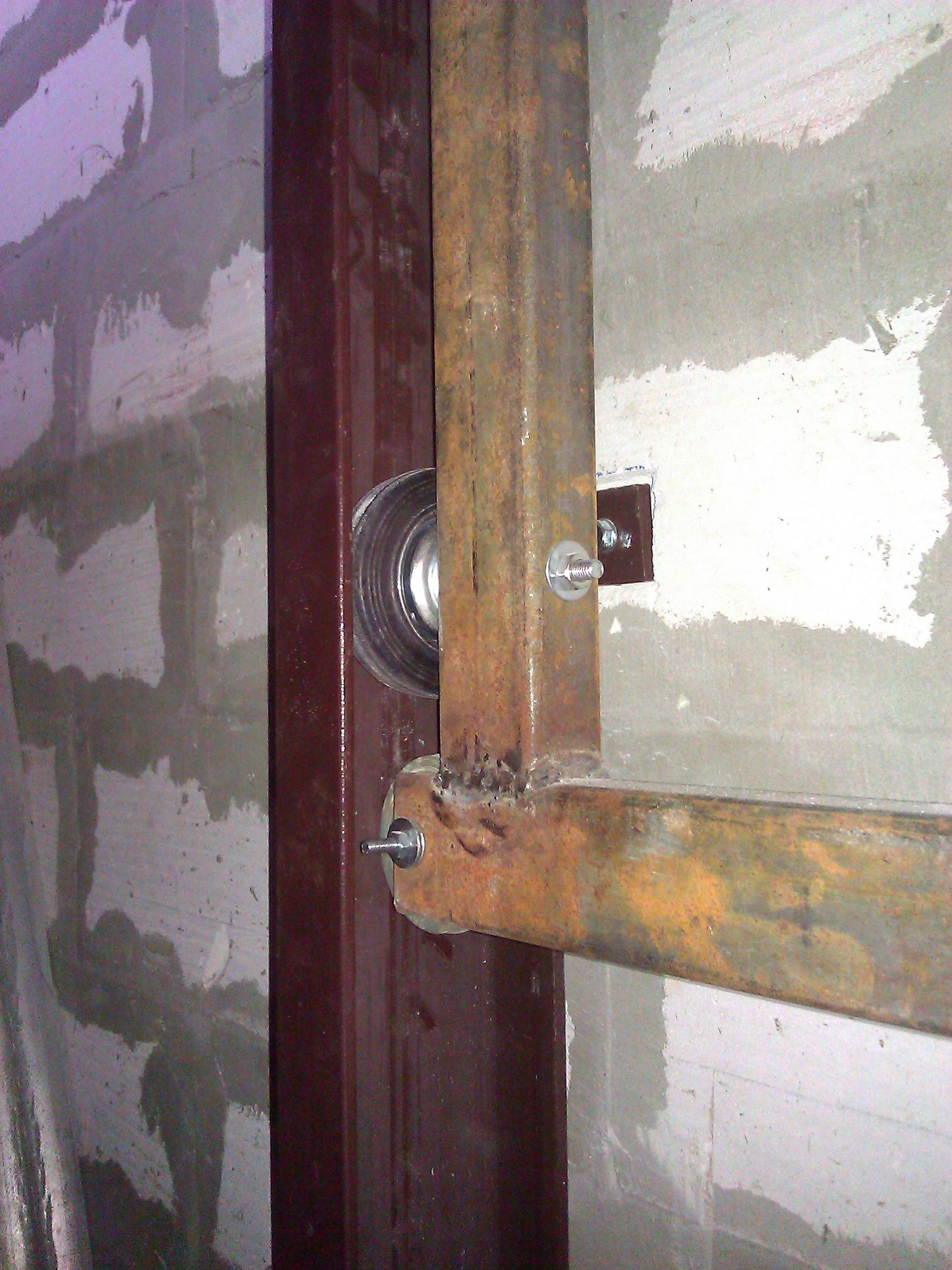

- собственно подвижная рама лифта, ее вертикальная часть, на ней крепятся все восемь колес, по четыре в разной плоскости, сверху блок от тельфера сразу же болтом крепится к раме, утоплен к ней. К раме будет приварена горизонтальная платформа (видимо в двух уровнях, т.к. она опускается на первые две ступеньки лестницы). Ну и ручка, за которую держаться рукой, когда едешь, а на ней кнопки движения будут стоять. Думаю сделать три кнопки прямо на ручкке "1эт", "2эт", "чердак", но двигаться лифт будет до соответствующего этажа только пока кнопка нажата - если бросил, то останавливается.
- два направляющих швеллера, крепления на стену приварены и просверлены. Осталось зачистить и покрасить - и буду ставить. Швеллера по 7.5 метров, перекрывают два этажа и чердак.

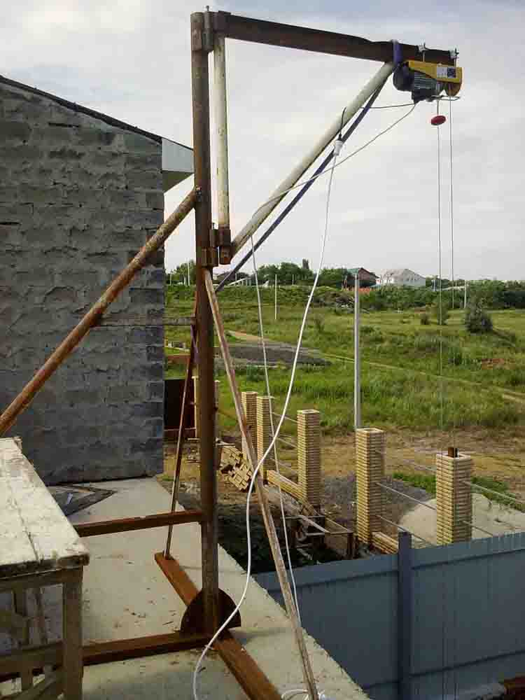

Добрый день!
Сделал себе подъёмник, верней типа крана с поворотной стрелой. Но вылезла одна беда. Стоит тельфер Энкор 250/500 китайский близнец, так вот, в нём укладывается трос очень безобразно, рукой его или чем то ещё направлять не возможности, т.к. у стрелы вылет 1.5м да и толком не видно на таком расстоянии как в нём укладка происходит. Поэтому его закусывает и происходят постоянные рывки (пробовал один раз т.к. вчера только сделал подъёмник).
Вопрос к вам господа, т.к. у вас уже богатый опыт эксплуатации китайских братьев, такая эксплуатация трос быстро выведет из эксплуатации? Или его смазать чем? Или что то ещё сделать?

Добрый день!
Смазывать трос обильно Литолом. Не позволять наматываться абы как. А для этого размотать трос полностью, один раз направить рукой так как надо - дальше он укладывается сам. Слой намотался - намазать сверху литолом, еще слой намотался - еще раз. И потом не допускать провиса троса. Т.е. площадка должна всегда его натягивать.
Иначе тросу очень быстро придет кирдык.

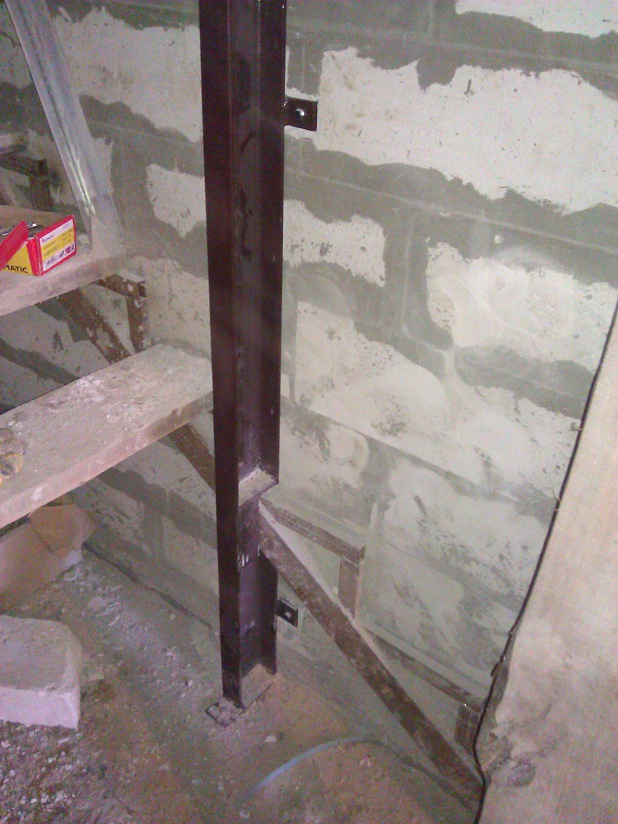

Швеллеры зачищены и покрашены, под крепления проштроблены пазы в стене, чтобы ничего не торчало лишнего. Завтра буду крепить.
Попутно выяснилась неприятная вещь - потолок у меня низковат в том месте, получается что швеллер торчит на 130 см на чердаке от пола, высота рамы подъемной площадки 120 см. Т.е. чтобы ее просто вынуть сверху из пазов нужно 270 см до крыши, а у меня там от силы 240, т.к. лифт не точно под коньком.
Получается, чтобы была на будущее возможность вынуть площадку из зацепления со швеллерами, надо предусмотреть в них прорези, через которые колеса вынимать.

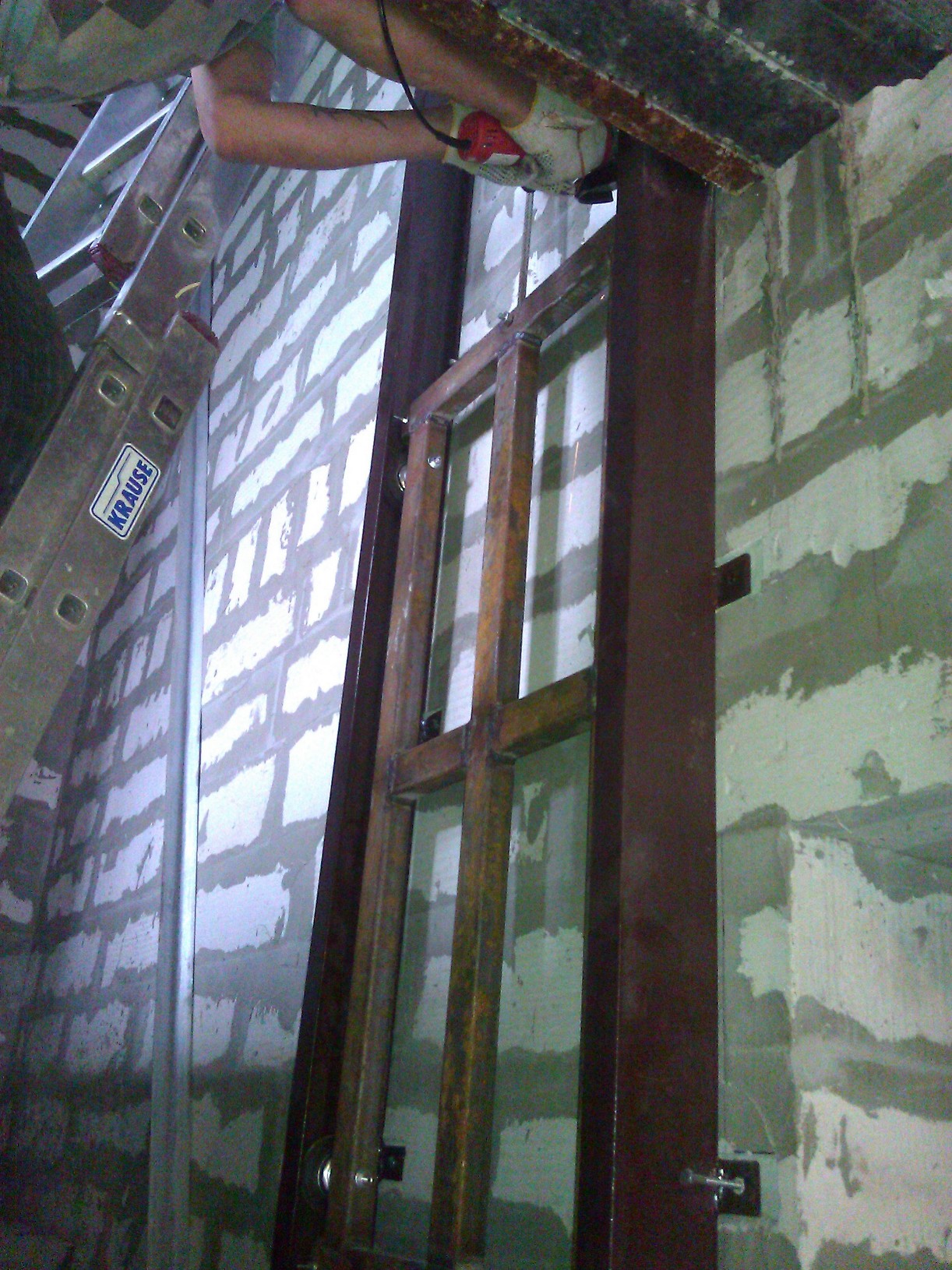

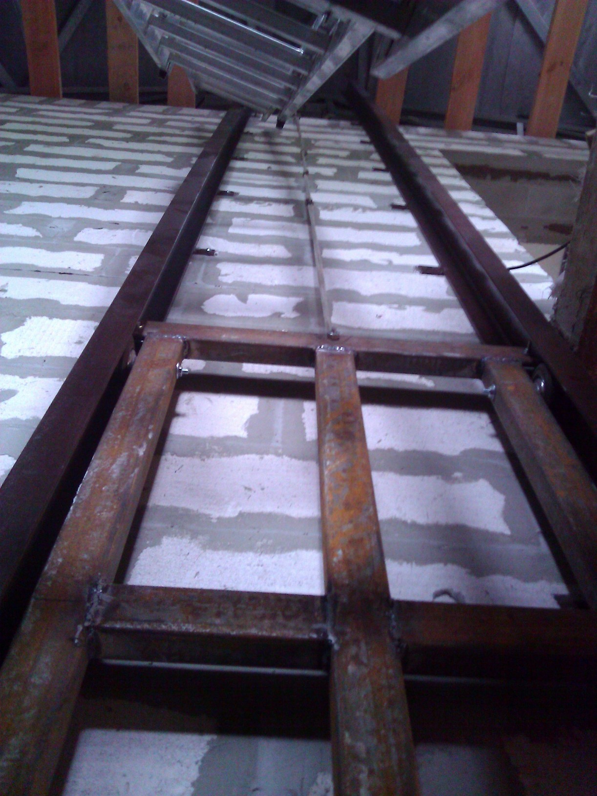

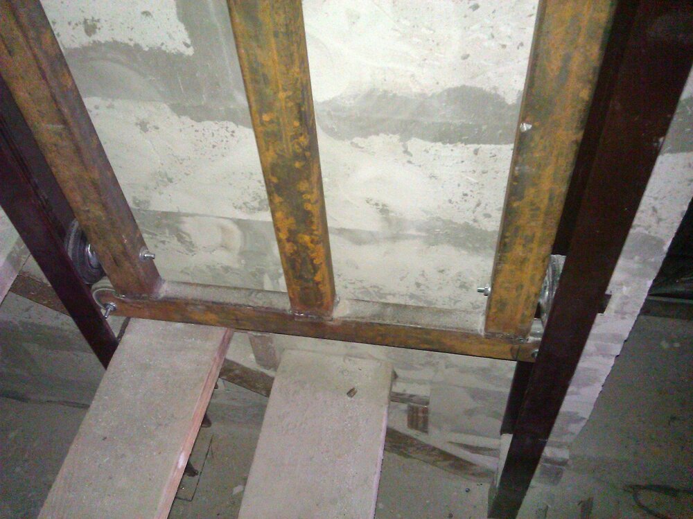

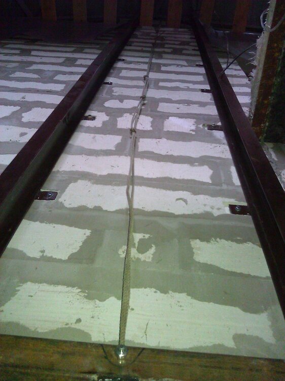

Сегодня закончили монтаж вертикальных направляющих лифта. В принципе, все получилось так, как и ожидал. Левую направляющую закрепили по уровню вертикально. Как оказалось, даже 12й швеллер на длине 7500 представляет собой жутко подвижную змею :) Изгибается, сволочь :)
Ну, не зря ж крепления к стене придуманы через каждые 600.
Провел вертикальную линию на стене, по ней выставили швеллер и прикрепили анкерами намертво. В армпояс 1го и 2го этажей ушли анкеры 200х16 по бетону, в остальной газобетон - пластиковые газобетонные 10х120.
Потом поставили подъемную раму лифта между швеллерами и поднимая ее на веревке выставили правый швеллер и закрепили так же.
Из-за того, что лифт находится прямо в лестничном проеме, пол площадки также будет повторять собой форму лестницы, состоять как бы из двух ступеней. Это чтобы когда он опускается на лестницу, удобно было через него проходить и заходить как сверху с лестницы, так и снизу, из коридора.
Теперь осталось доварить и покрасить саму площадку лифта, смазать колеса и установить подъемный механизм - и можно испытывать механику. Когда все отлажу - займусь концевиками и автоматикой.
На фото:
- вид снизу, левый швеллер уже укреплен, правый просто стоит;
- крепим правый, двигая площадку;
- вот так пришлось обходить лестничные направляющие;
- крупно узел с взаимно перпендикулярными колесами (они закреплены не окончательно, просто наживлены);
- все закреплено, вид снизу;
- площадка села на ступеньки. Теперь видно, как сделать, чтобы форма пола площадки повторяла форму двух ступеней (деревянные ступени на фото - естественно временные, просто доски лежат).
ИМХО пластиковые дюбеля для такого швелера- вообще не крепление. Может шпилькой насквозь, если внешняя отделка еще не сделана?
И по безопасности подумать хорошо нужно. Ограждение, концевики с дублированием и т.д.
На случай обрыва троса посещала мысль потратиться еще на один трос и храповик типа от ремней безопасности. Их на любой разборке легко насобирать можно. Пара храповиков и барабан между ними. Сборка узла сложностей вызвать не должна.
Да и пара пружин б/у жигулевских внизу не помешала бы. Можно прикрыть легким фальшполом.
Альтернативы пластиковым дюбелям (специальным) в газобетон практически нет. Там шуруп 120 мм и ф7мм, держит мертво. Химические анкеры есть, но ими неудобно затягивать, когда много и последовательно надо крутить - время на схватывание надо ждать. А тут получается, что едем рамой и затягиваем последовательно снизу вверх.
Шпилька насквозь - это никогда не поздно :) Но не хотелось бы.
На самом деле швеллер стоит мертво даже на тех четырех анкерах в армпояса. Остальные крепления - чтобы убрать небольшой изгиб швеллера.
При работе лифта основная нагрузка все равно вертикально вниз направлена, в пол.

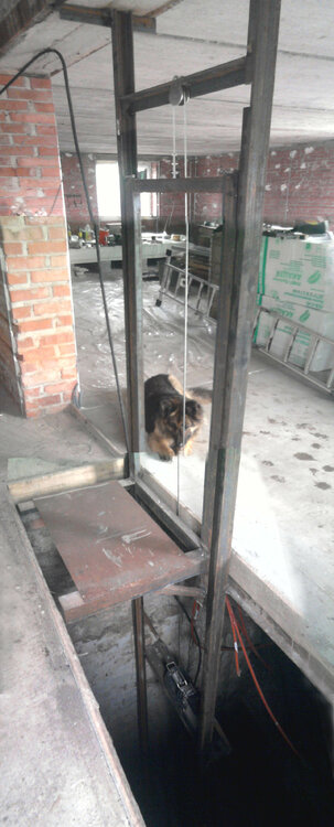

Чтобы меньше шумело,тельфер поставил внизу (в тех.помещение).Сами направляющие будут потом зашиты в гипсокартонную перегородку.
Сверху площадка будет открытая.Внизу ограждение,чтоб при подъёме головой о потолок не стукнуться.
Спасибо! Выставил тельфер по уровню и смазал трос литолом, стало получше.

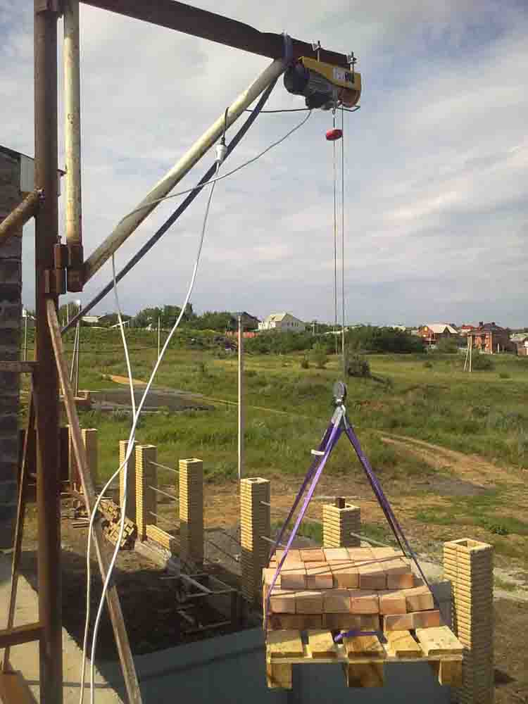

Фото моего подъёмника:)
Стропы из СОЛДИ? Какая длина и на какой вес?
Стропы текстильные, по сертификату на 1 тонну (у меня тельфер через блок больше 500кг не поднимет), длина одной стропы 3 метра, продают парой. В Ростове-на-Дону брал 240р. за пару.
