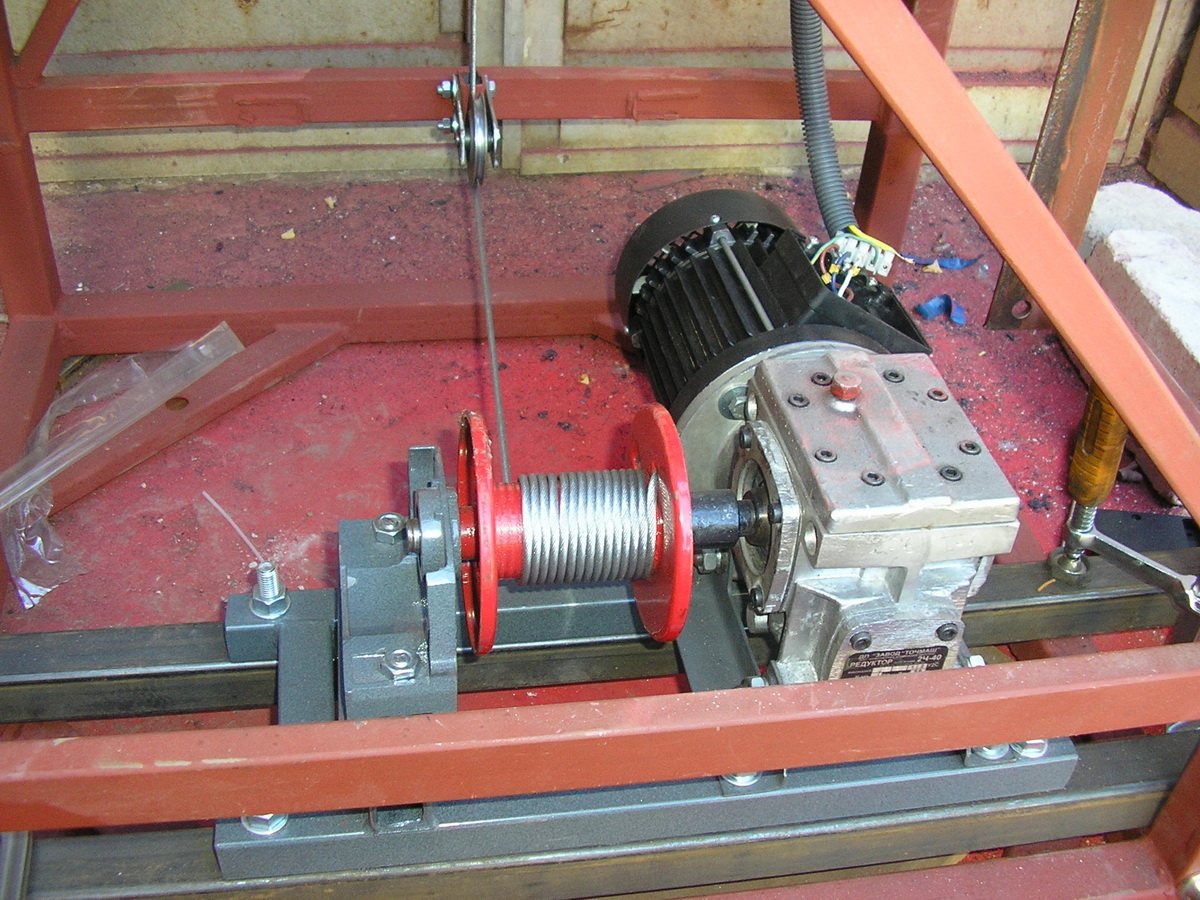

До многого из этого я уже дошел своим ходом :)
Китайские кнопки и пускатели уже все выкинул - поплавились :)
Да, канат ложиться на барабан в 3 слоя, переход с 1го на второй слой не очень удачен - получается рывок, для неподготовленного человека страшновато :) Когда привык - пофигу уже :)
Канат в этом месте только и изнашивается.
К сожалению, для противовеса нет места совсем - подъемник будет открытый, по стене, шахты нет в принципе.
Поэтому пока ограничусь минимальной реализацией, а там видно будет.
А вот схема ловителя в голове крутится - на пружине, распирающей две тяги с башмаками тормозов в стороны, а сжимается пружина в месте подвеса на тросе.
Но до реальной реализации еще далековато.

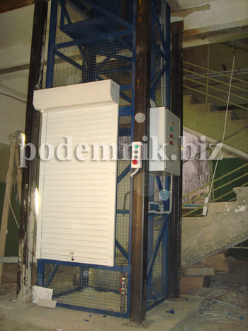

Кстати на Донецк-сити ставил недавно 3 подъемника.(на второй очереди).Сейчас делаю на гостинницу Киев(новострой в Донецке)
Вообще ловитель конечно вещь хорошая но ненадежная.
В ресторанах посуда все равно билась при срабатывании.Поэтому применение нескольких канатов и СПК(цепь безопастности при обрыве одного из канатов) гораздо лучше.

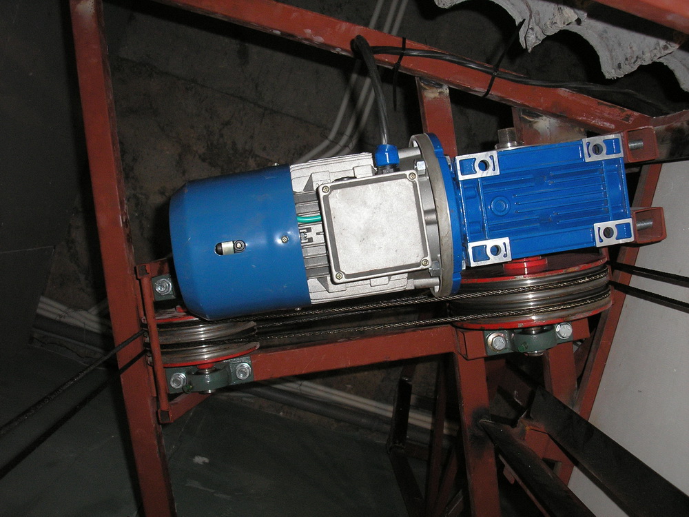

Касаемо лебедки.Сейчас я применяю итальянскую лебедку

Лебедок для подъемников в сборе в стране нет.Надо брать мотор-редуктор(с червяком) с двигателем имеющий электромагнитный тормоз.Ставить на станину,точить барабан с направляющими под канат или шкива.Делать вал.Подшипниковые опоры(если нужны.Можно и купить).И лебедка готова.
Делал раньше на базе нашего червячного редуктора.

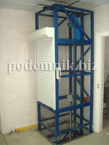

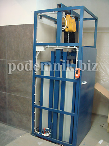

После фото я понял, что неправильно поставил задачу.
Есть маленькие китайские мини тали, или тельферы...
Так вот, хочется точно такие, только настоящих производителей.
Или таких не бывает ?
Что-то типа такого... Максимум на 250 кг, пойдет и 125 кг.
И еще, есть сомнения:
Китайские весят ну совсем смешно -20 -30 кг.
Вопрос, может ли хороший механизм, с г/п 100-200кг так мало весить.
Потому что болгарские и российские весят в 10 раз больше.
Может европейские производители что-то подобное делают.
Спасибо.
таль 2.doc
Российские и болгарские тельферы весят много.Однако это не в 10 раз больше.Проблема китайской лебедки в редукторе.Двигатель с эл. тормозом у них неплохой.На фото ,которую я выложил выше, лебедка сделанная из китайского двигателя от ихней лебедки и нашего червячного редуктора.Однако сложность в изготовлении такой лебедки в том что нужно совмещать спец фланец китайского движка и стандартый фланец червяка.Потому от идеи отказался.Сейчас применяю итальяский двигатель с редуктором.

Такое можно купить по всей Украине.У фирмы,которая занимается лестницами,лесами и строительными подъемниками.
Такую штуку они Вам привезут под заказ за пару недель.Стоимость 5-6 тыщ евро
:good:
а где такое можно купить на Украине ?
Гарантии конечно есть.И куча примочек там естественно есть.Но эксплуатировать без головы все равно нельзя.
Хорошо, а как насчет гарантий безопасности такого варианта?

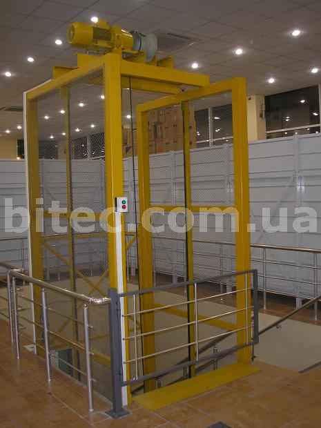

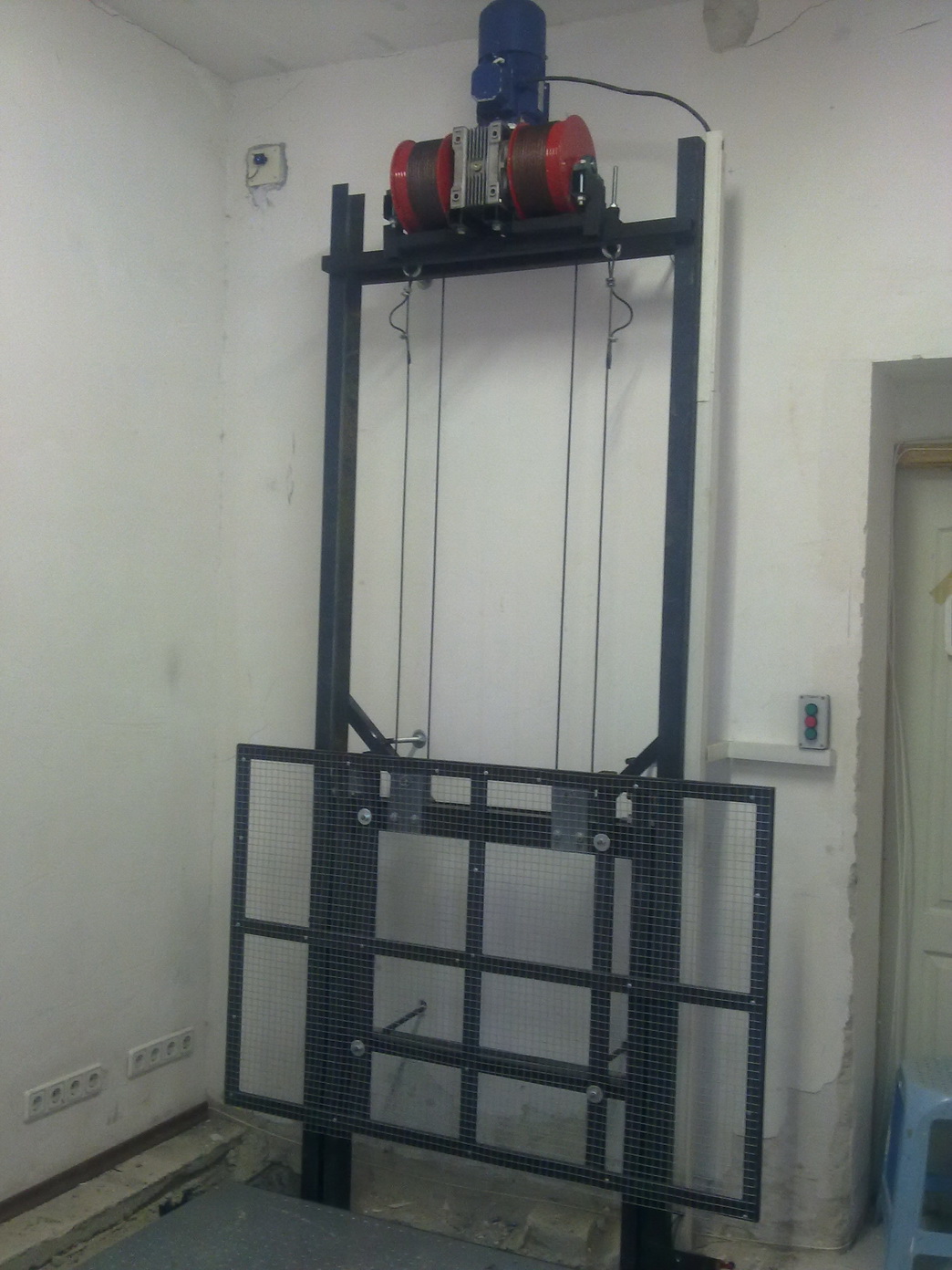

Доброго времени суток! Подскажите пожалуста, может кто уже имеет практические навыки в сооружении малого Доброго Доброго времени суток! Очень много информации касательно лифтов. Лично мне нужен грузовой подьемник для транспортировки готовой продукции (пищи), ящиков с пивом, водкой с первого этажа кафе на второй. Казалось бы все просто, шахта из метолакаркаса, кабина, лебедка... Но как правильно все это организовать. Смущает меня незнание того как можно сделать чтобы при нажатии на кнопку с первого этажа, груз автоматически остонавливался на заданой высоте от пола на втором этаже и наоборот. Также управление с каждого етажа. Какую именно лебедку применить... Помогите пожалуста прктическим советом. Ниже приведены фотографии как я вижу свой подьемный механизм в будующем.
7-podyomniki-gruzovyie-liftyi-pod-klyuch.thumb.jpg.0d8139a60586cea5931a528a5280fcaa.jpg
Здравствуйте. Вы немного не корректно сформулировали тех задание. Какая грузоподьемность? Габариты, размеры? Есть ли возможность поместить его в шахту? Какими средствами располагаете? А по поводу автоматики, вызовов с этажей, автоматических остановок - это не проблема. Несколько реле, концевиков (желательно не очень китайских). Вы выложили фото грузовых подьемников с ролетами. Скорее всего это отечественное изделие, стоимость должна быть не "европейская". Смущают ролеты, на долго ли их хватит. Пользоваться ведь будете по несколько раз на день, а то и десятков раз. А подьемник должен работать не один год. Вместо ролет проще и дешевле дверь, ежели габариты играют роль - здвижная вверх. А по поводу изготовления, ежели у вас нет возможности занятся самому, пригласите кого то с руками и головой, покажите эти страницы. дайте немного денег - справится, Ничего "военного" в этом нет. Тем более, что грузовой, а ежели еще и в шахте, риск и требования минимальные. Только вот с лебедкой, вернее с шумом придется повозиться.Все таки кафе. Китайские шумят. Некитайские дороже. Ну это тоже решаемо.
