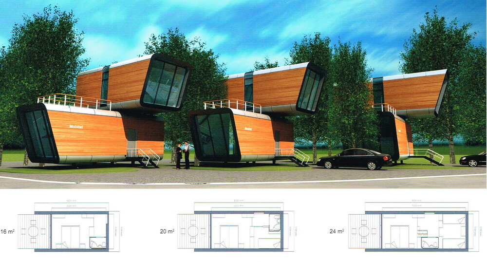

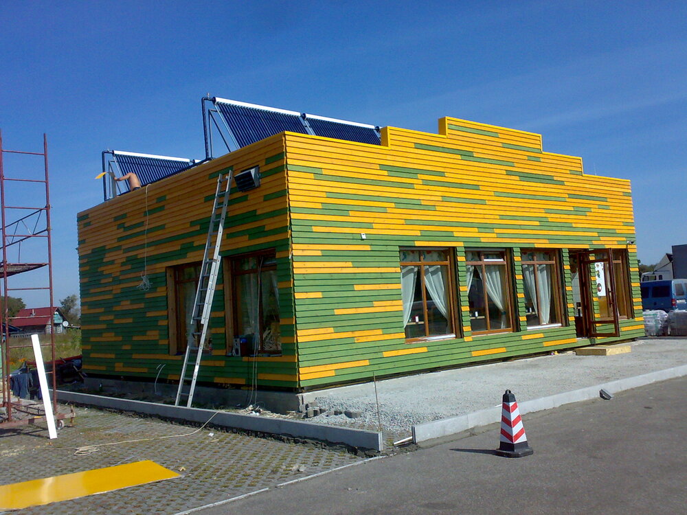

apxitektop.s Опубліковано: 12 лютого 2012 Поділитись Опубліковано: 12 лютого 2012 C марта или апреля буду сотрудничать с финской фирмой, будем заниматься помимо стандартных финских каркасников и модульными конструкциями как пример на фото, это конечно не контейнер, но все же ))) общего много, вкратеце о этих модульных конструкциях : мобильные дома - многофункциональные модули с широкой сферой применения. проектируем каждый модуль и интерьер под индивидуальные потребности заказчика. Главное преимущество - мобильность, которая дает возможность быстро изменить локализацию объекта. Можем делать многомодульные объекты различной этажности... Посилання на коментар Поділитися на інших сайтах More sharing options...
ionico Опубліковано: 12 лютого 2012 Поділитись Опубліковано: 12 лютого 2012 C марта или апреля буду сотрудничать с финской фирмой, будем заниматься помимо стандартных финских каркасников и модульными конструкциями как пример на фото, это конечно не контейнер, но все же ))) общего много, вкратеце о этих модульных конструкциях : мобильные дома - многофункциональные модули с широкой сферой применения. проектируем каждый модуль и интерьер под индивидуальные потребности заказчика. Главное преимущество - мобильность, которая дает возможность быстро изменить локализацию объекта. Можем делать многомодульные объекты различной этажности... Ух ты интересно. Можете сделать тему в этом разделе, когда будет идти работа (если будет возможность). Можно вопросы? Интересно, какой смысл менять локализацию дома? Что по этому поводу говорят финские застройщики? С привлечением каких средств связано изменение положения? Надо использовать кран и КАМАЗ или с переездом справится седан? И ещё вопрос: инженерные сети. Автономная канализация? А что с водоснабжением? Посилання на коментар Поділитися на інших сайтах More sharing options...

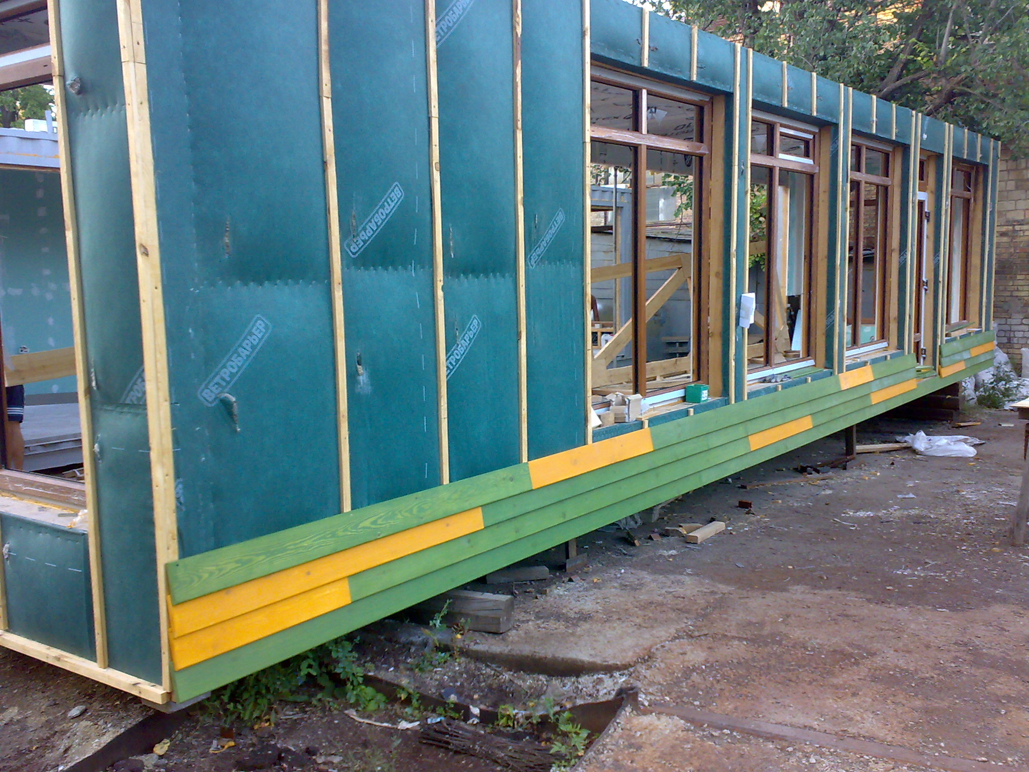

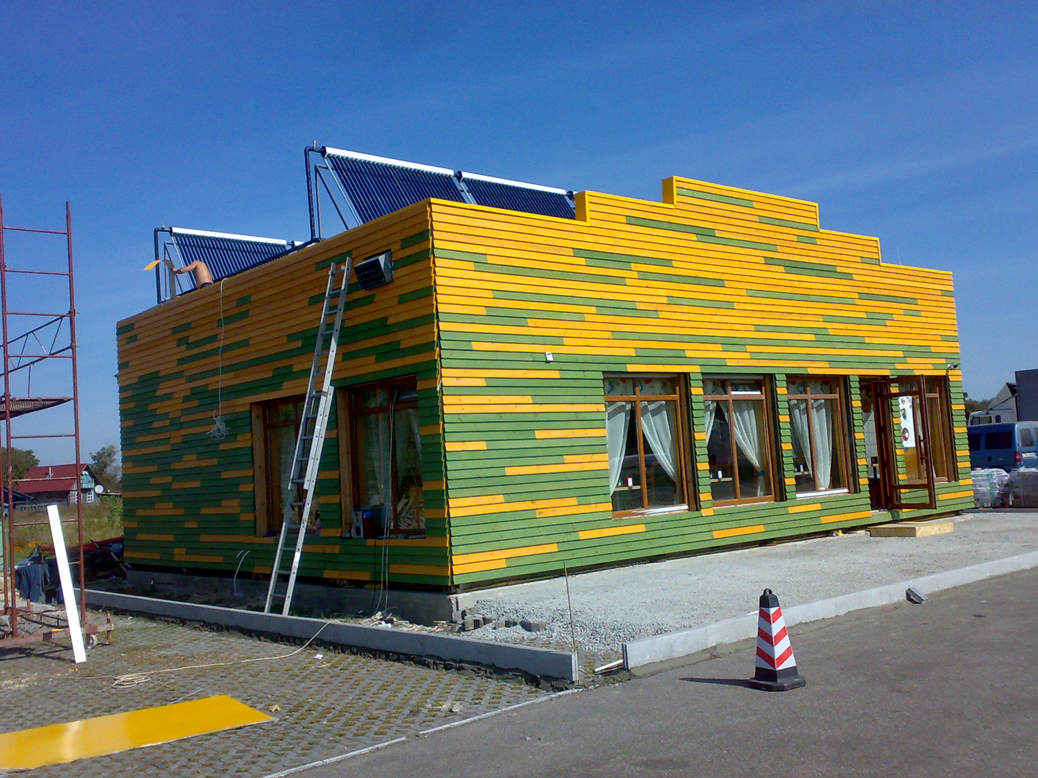

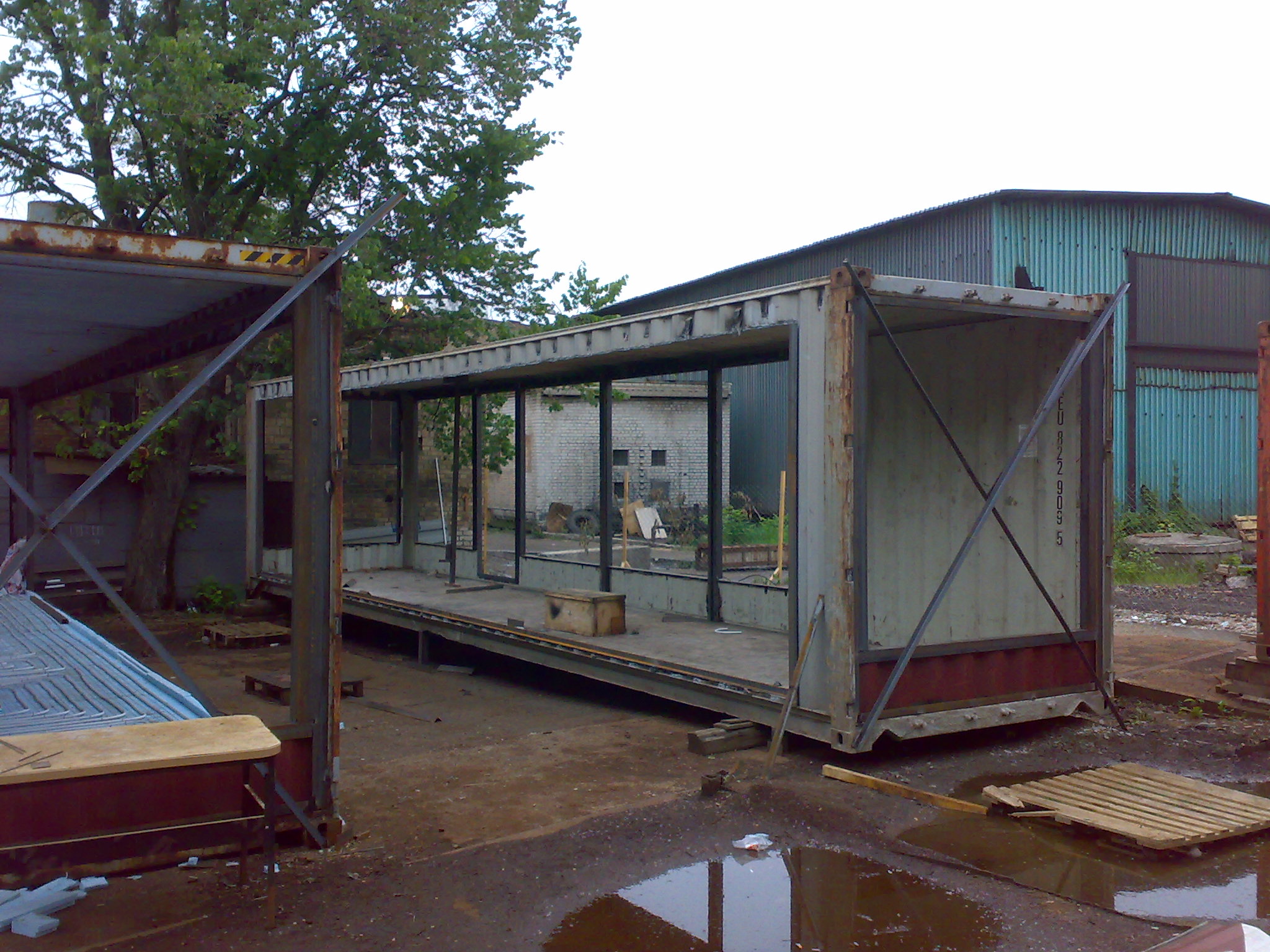

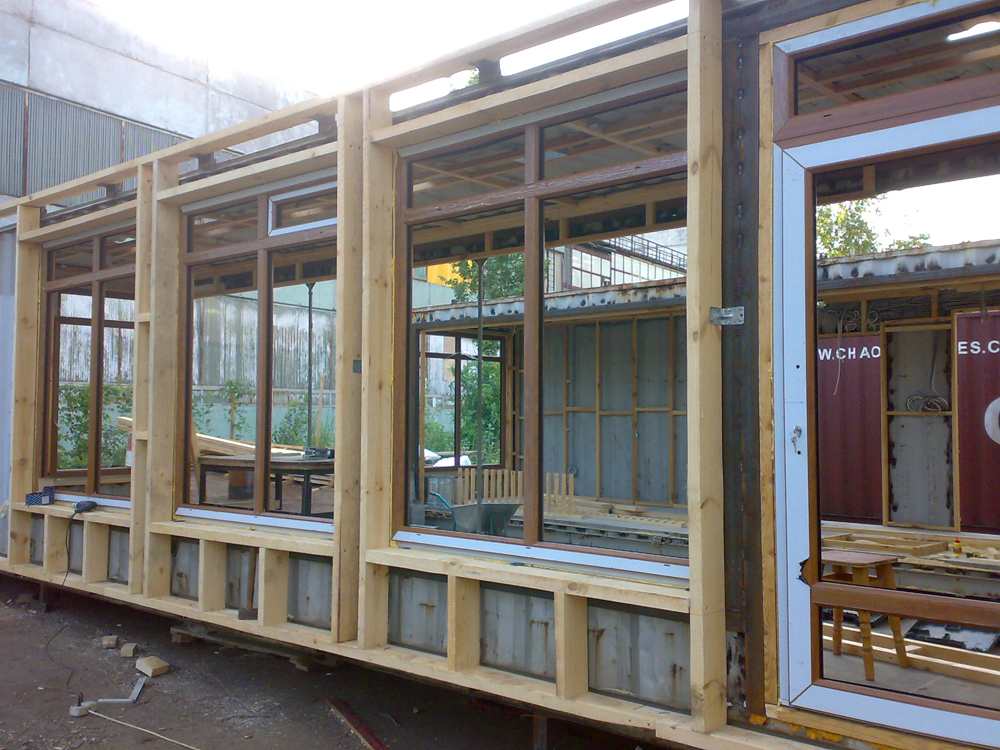

Zelong Опубліковано: 3 березня 2012 Поділитись Опубліковано: 3 березня 2012 Доброго времени суток! Вот ссылки ещё на один интересный проект дома(от начала строительства и до конца): Работа проделана большая, и как видно из видео в контейнерах вырезалась полностью боковая карта, сделан точечный фундамент, .... В общем смотрите, комментируйте. P.S. Глаза боятся, а руки делают. Добавлено через 25 минут Ещё два ролика того же проекта Общая площадь дома 240м2. Для тех кто боится что ослабленный каркас контейнера поведёт(сложится) обратите внимание на стопку гипсокартона на втором этаже. 2 Посилання на коментар Поділитися на інших сайтах More sharing options...

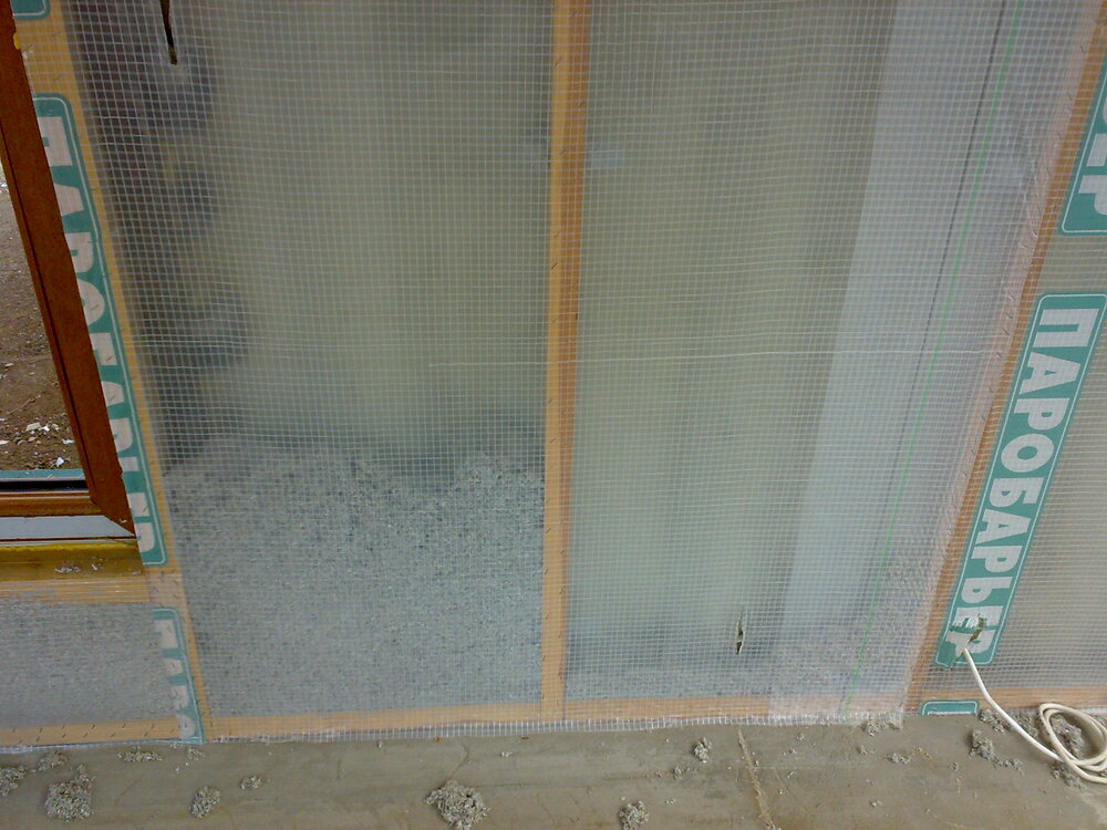

домус Опубліковано: 30 квітня 2013 Поділитись Опубліковано: 30 квітня 2013 Я вот тоже заболел идеей построить именно жилой дом из контейнеров , самое для меня важное подобрать достойную теплоизоляцию ,мин вата по моему не годится все эти шурупы ,рейки ,стыки +вата если напитается влагой то хана всему утеплению(еще кто то советовал насверлить дырок в стенах чтобы мин вата быстрей намокала) , привлекает пенопласт -но внутри не стоит формальдегиды есть напыляемый пенополеуретан применялся еще в СССР наполнителем в сендвич панелях кто что думает на этот счет . Посилання на коментар Поділитися на інших сайтах More sharing options...
Privet Опубліковано: 1 травня 2013 Поділитись Опубліковано: 1 травня 2013 (змінено) В контейнерах утепление - не столь проблематичное и трудоёмкое - при правильном подходе. Главное, - не жалеть на толщине утеплителя, - чтобы роса не выпадала на металле (если утепление наружное) и не было мостиков холода. Куда важнее - система вентиляции.А как её грамотно сделать - далеко не каждый знает. И с учётом низких потолков - не всё так просто. Семья, состоящая из трех человек, испаряет и выдыхает приблизительно 300 г/ч влаги. Змінено 1 травня 2013 користувачем Privet Посилання на коментар Поділитися на інших сайтах More sharing options...

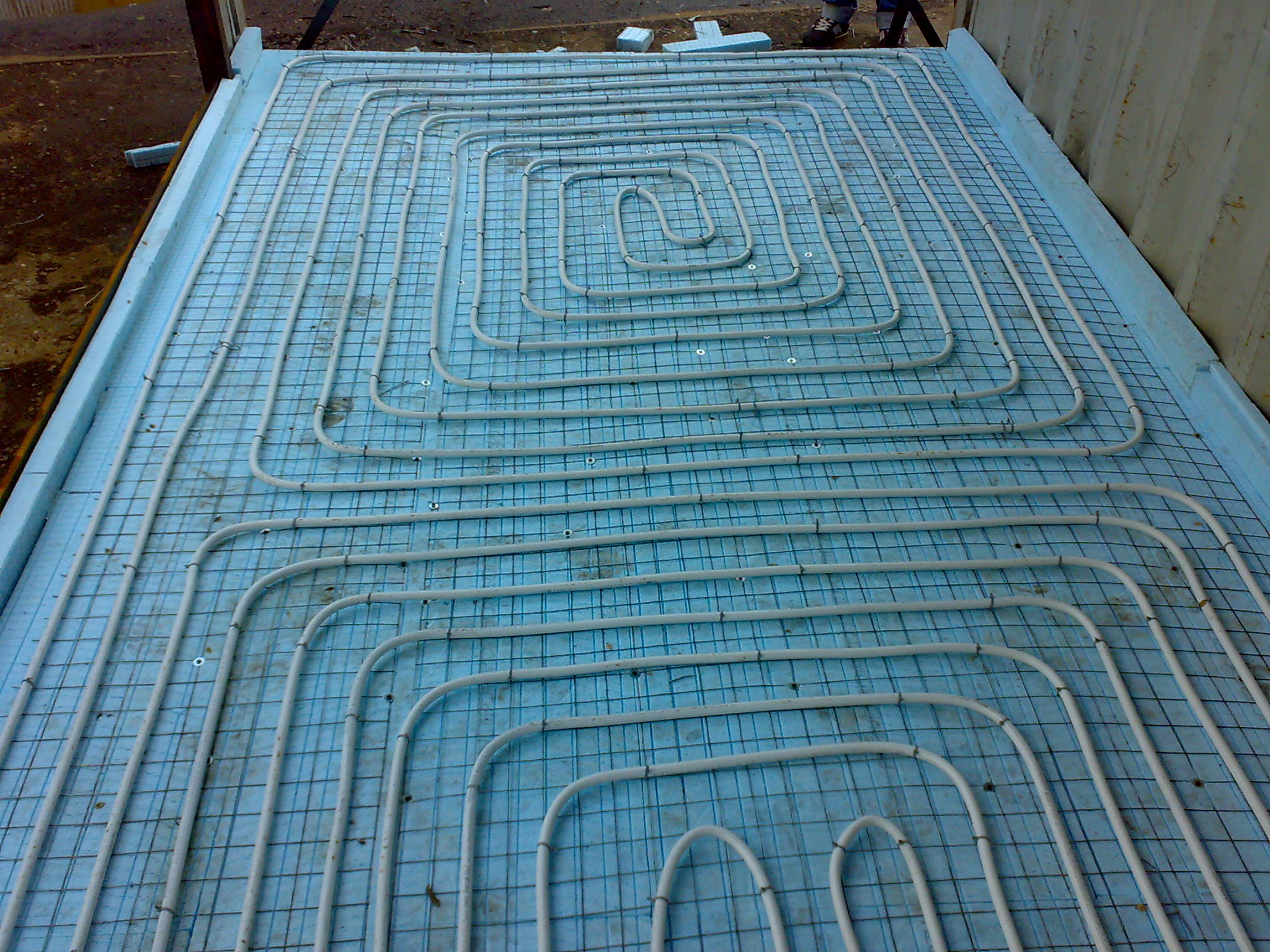

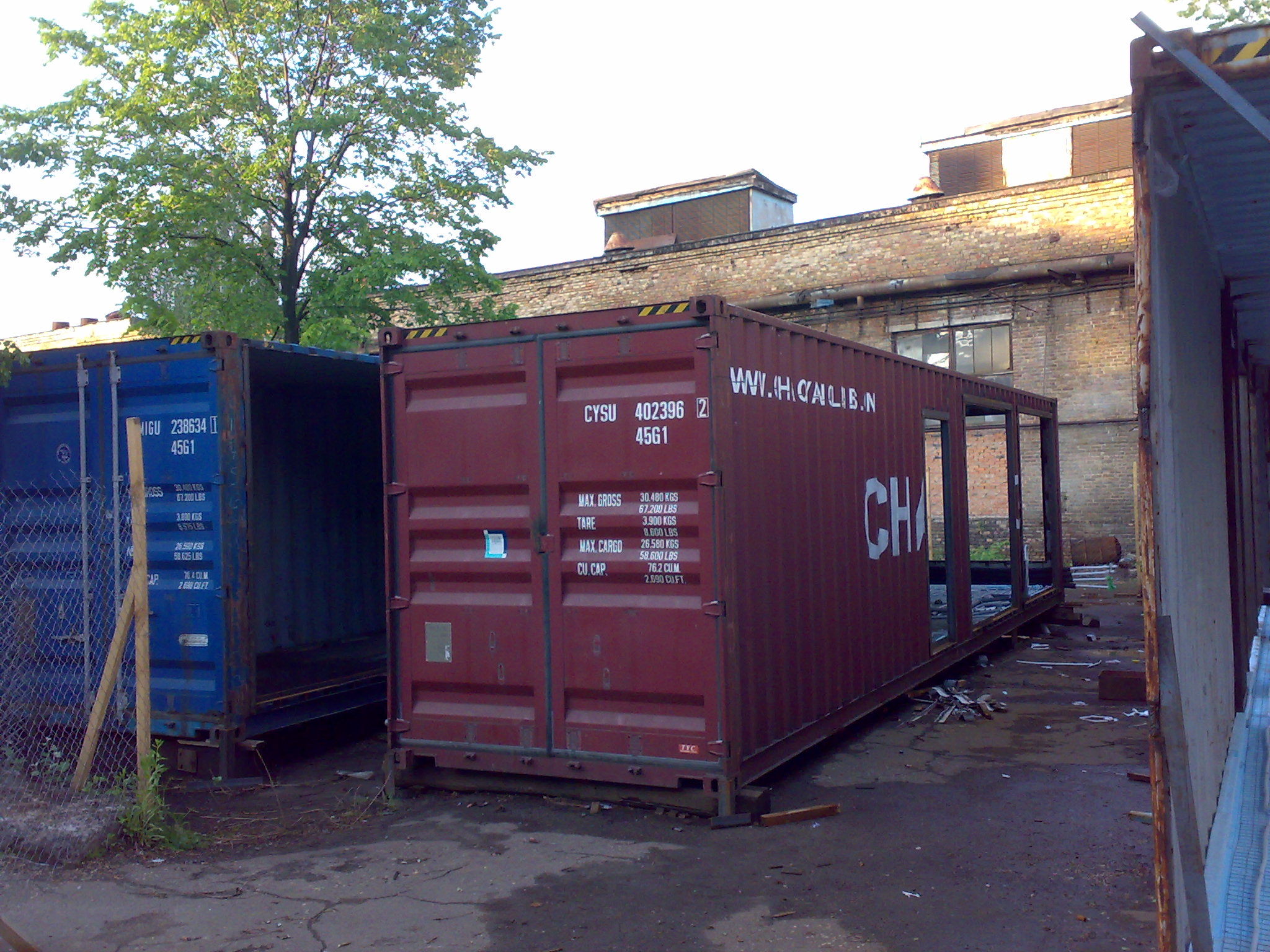

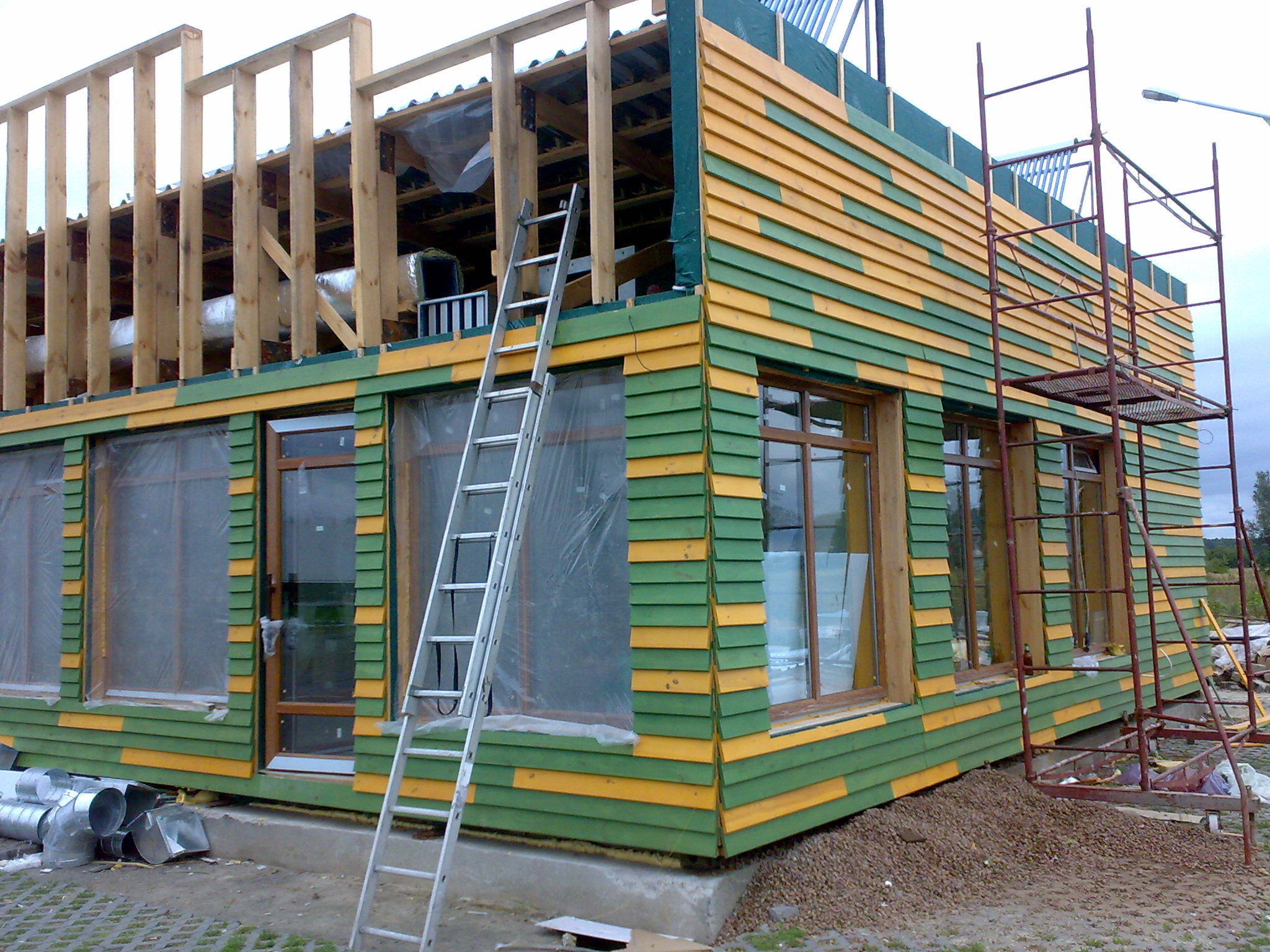

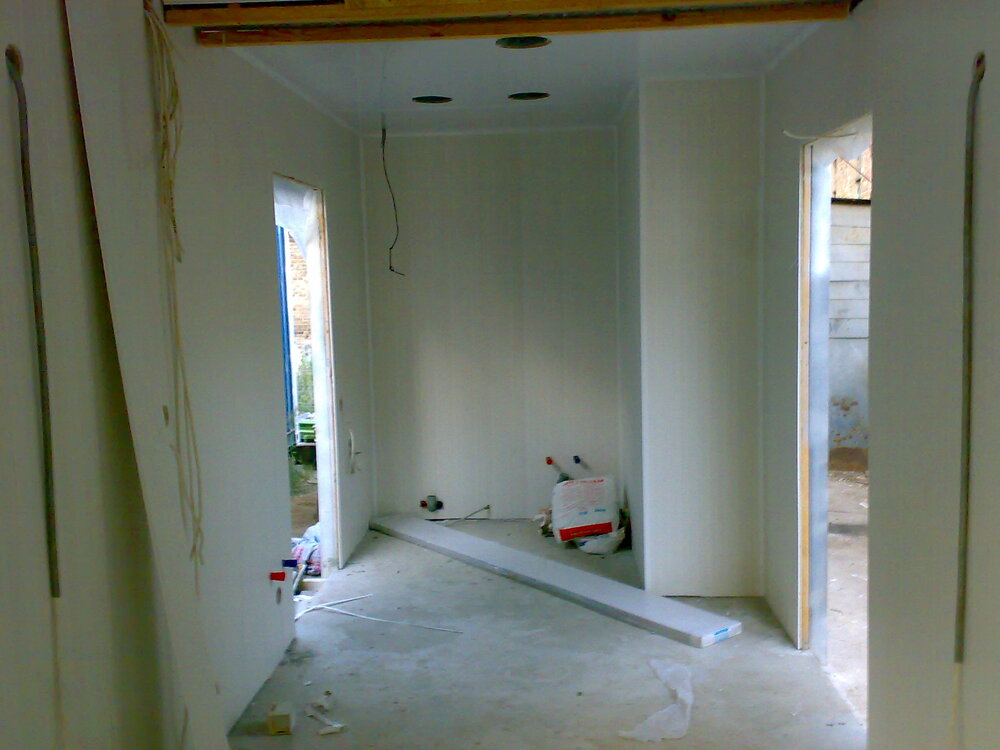

finn199 Опубліковано: 1 травня 2013 Поділитись Опубліковано: 1 травня 2013 (ссылка на изображение устарела) (ссылка на изображение устарела) Посилання на коментар Поділитися на інших сайтах More sharing options...
ionico Опубліковано: 1 травня 2013 Поділитись Опубліковано: 1 травня 2013 вата если напитается влагой то хана всему утеплению Вы абсолютно не правы. Минеральная вата не впитывает влагу. Смотрите 8:26 Посилання на коментар Поділитися на інших сайтах More sharing options...
домус Опубліковано: 1 травня 2013 Поділитись Опубліковано: 1 травня 2013 (змінено) ну если это утепление плюс обрешотка металлом + сдавленная вата на ролике рекламируя минвату на впитывание воды должны были вату взвесить перед погружением в воду и после того как вынули из воды у меня знакомый утеплил железные ворота минватой без гидроизоляции так вот зимой вата напиталась влагой и в итоге промерзла и стала куском льда а став куском льда о теплоизоляции пришлось забыть ,а оттаять она не могла на улице мороз вот утепление а вот вообще супер Змінено 1 травня 2013 користувачем домус Посилання на коментар Поділитися на інших сайтах More sharing options...
Всеволодович Опубліковано: 1 травня 2013 Поділитись Опубліковано: 1 травня 2013 Вы абсолютно не правы. Минеральная вата не впитывает влагу. Смотрите 8:26 Ваш пост полностью перечеркивает опыт мансардного строительства и утепления, и ставит под вопрос целесообразность применения паробарьера. Посилання на коментар Поділитися на інших сайтах More sharing options...
