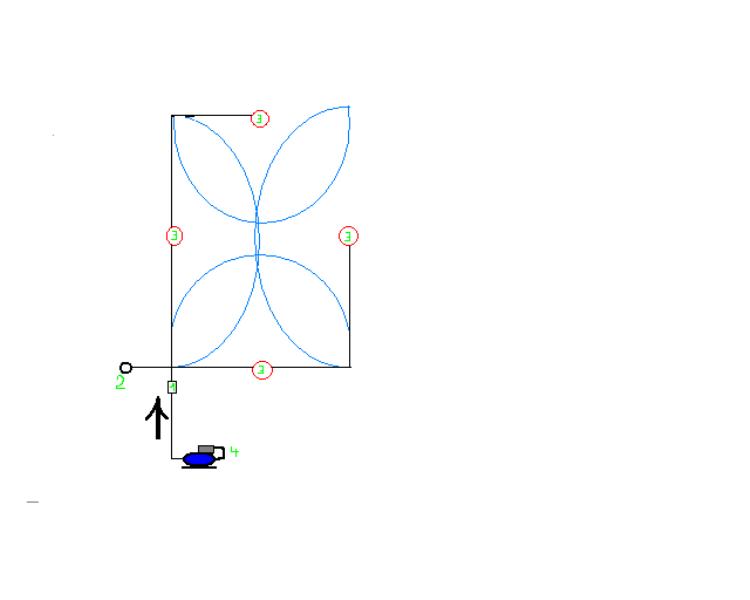

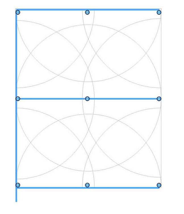

Сейчас занялся обустройством системы полива небольшого участка газона - ровный прямоугольник 16.8 на 20.5 метра. Прикинул, что должно хватить 4шт регулируемых - PGP, установленных по середине каждой из сторон, с веером в 180 градусов.
Возник вопрос по сливу воды из системы на зимний период:
думал поиграть с уклоном всей системы так, чтоб оставшаяся в системе вода самотеком уходила в одну точку и оттуда - в дренажный колодец. Но после того, как работяги вырыли траншеи - понял, что идеально выверенных уклонов всей магистрали не добиться :( и в любом случае кое-где в перепадах уровней будет оставаться вода.
Подскажите, как профессионалы решают вопрос слива воды (слышал о продувке систем сжатым воздухом, но как это делают на практике нигде не описано (у меня вся магистраль и подводы к дождевателям из ПЭ трубы 25-го диаметра, выйдет ли при продувке вся вода?).
Буду признателен за любую полезную инфу.
На схеме:
1. автономный контроллер с запорным клапаном
2. дренажный колодец
3. дождеватели HUNTER PGP-ADJ.
4. автоматическая насосная станция
Спасибо за возможность поспрашивать. А порекомендуйте для начала производителя всей этой техники.
Я использую Hunter.

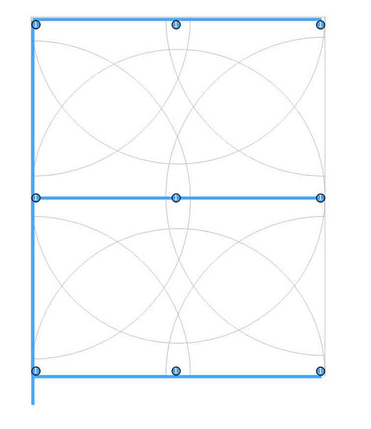

На участке что ничего не будет расти?
Ваш вариант 4 PGP-ADJ = 1301грн. (приминим только с синими форсунками, с красными нельзя, расход 2,32 куб., давл 3,5 на выходе).
Лучше сделать вот так
Цена на материалы с комплектующими
9шт МР3000 с SRS = 1809 (ротатор с спреем, расход 3,4куб, давл 3 на выходе)
9шт MP3000 c PROS = 1833 (ротатор с спреем, расход 3,4куб, давл 3 на выходе)
9шт PGP-ADJ = 2534 (с красными, расход 3,34куб, давл 3,5 на выходе)
[ATTACH]7233[/ATTACH]
Почему нельзя PGP с красными форсунками?
Тоже интересно, почему нельзя с красными форсунками. А в случае с синими - их нужно докупать отдельно или же они есть в стандартной комплектации?

1. Синие под себя льют, красные нет. Тоесть возле роторов из практики цвет газона будет другой и с неровномерным ростом. 4 ротора Вам не обеспечат равномерного полива, на участке будут расти, наверное, растения разной высоты, хвойные, цветы... И Вы захотите красивый и ровный газон.
2. Выбор поставщика был сделан еще 2 года назад. Критерии выбору это: качество материалов, подход к покупателю, ассортимент, консультации, а потом и цена.
3. Gardena, Сlaber.... по цене одинаковы, но качество и ассортимент был под вопросом. В данный момент я переделывая объект который сделан частично (всего 24 зоны. 12 зон, клапанов Gardena) на Gardena. 5 -6 лет. Впечатление жалкое.
Сlaber из их продукции я пользуюсь: шланги, конекторы, разбрызгиватели-пистолеты, тачки для шланга-металические, колонки для подключения шлангов. В роботе 3 года нареканий нет. Но чтобы что купить нужно заказывать, ассортимента последние 2 года ужасный.
О Gardena такого не скажу (ломается очень часто, конекторы) и цена слишком большая.
Посмотрите я писал о ротаторах, они на даный момент лучшие для полива маленьких и средних участков

Есть три варианта
1. Создать уклон со спускным краном, что на практике невозможно.
2. По всей системе поставить дренажные клапана. То есть на каждой ветке поставить по клапану и сделать уклоны к каждому клапану, что осуществить без проблем. Клапан начинает работать когда в системе давление падает ниже 2 атм. Имет несколько недостатков. Вода в электроклапанах и роторах (спреях) остается. И самый главный недостаток это если в дренажный клапан попадет грязь - он может не закрыться. Производитель рекомендует выкрутить клапан и его продуть, попробуй его найди и разрушается газон. У меня с этим был печальный опыт, и от этого варианта отказался.
3. Использовать компресор. Это вариант самый надежный и практичный. После него в системе никакой воды не останется
Читайте и вибирайте сами свой путь. Мое субъективное мнение выше.

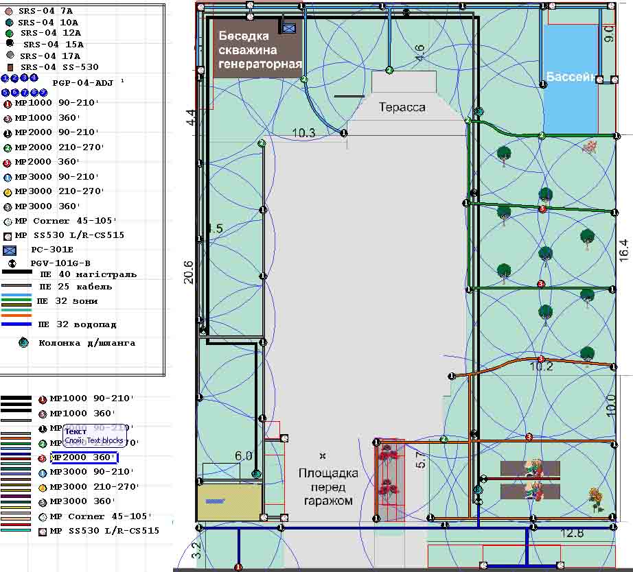

Схема полива
58 ротаторов MP2000 и прямоугольники
контролер ХС 601-Е
электроклапан 5 шт. + 1 для грядок
зоны по 2 м.куб.
колонки для шланга 3 шт
магистраль ПЕ 40
зоны ПЕ 32
Змінено користувачем megapolis

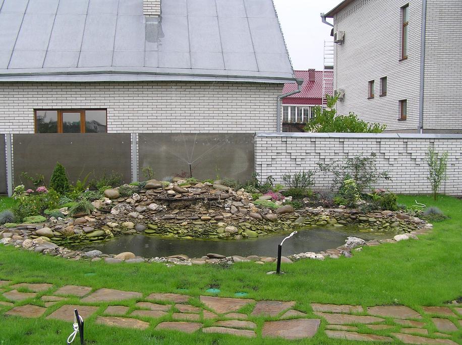

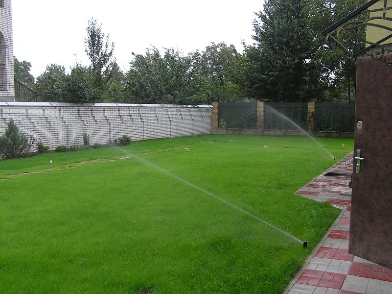

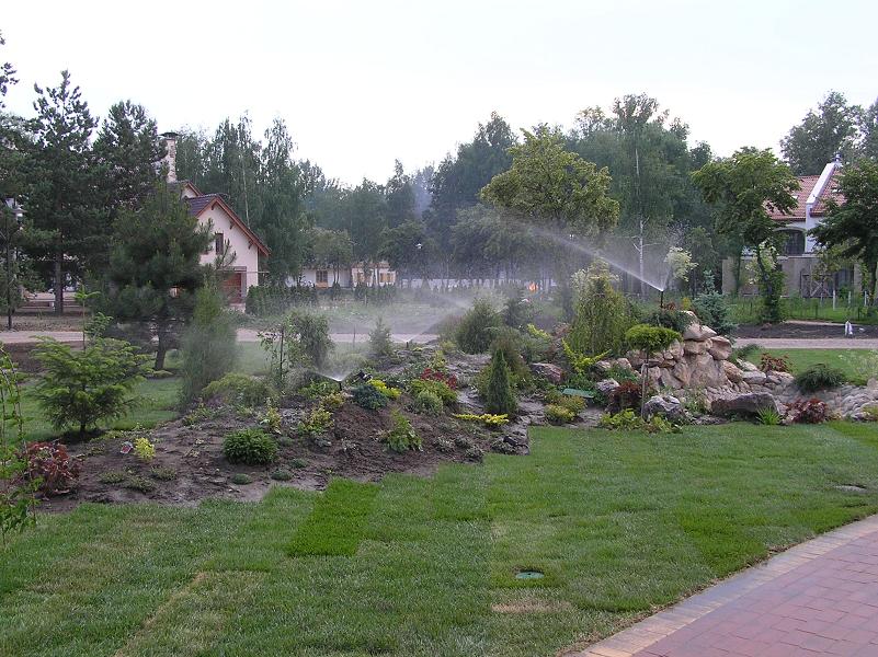

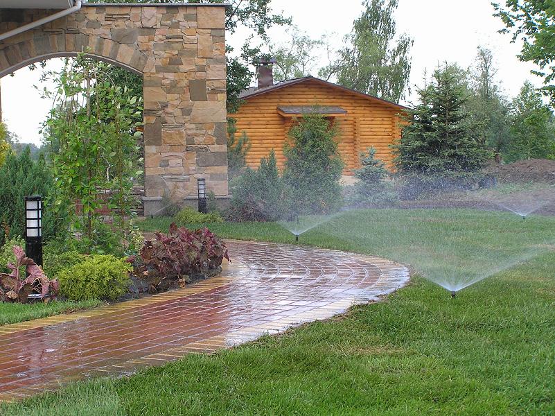

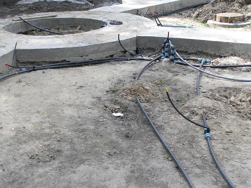

так выглядит полив в земле P8050445.JPG.c0260dd6ec732de12f4a8fa941f54ad9.JPG так поливает ротор PGP P9090347.JPG.65cb2ea287ab48fae91b00836667d23a.JPG ротатор МР P9090358.JPG.c0e5095c7565efabc396e1d67f237d24.JPG
спрей SRS, PROSS... P6150259.JPG.f76e514a24ff6212f1619b6d549a4449.JPG горки желательно поливать отдельно P6150266.JPG.c86aeabf94df4820f12730c28bdddfc7.JPG
Начинать надо с проекта ландшафтного.
Для проекта вам понадобиться точный план участка, со всеми существующими и будущими постройками, деревьями. План с перепадом высот, если перепад на 10 метрах составляет до 1-1,5 не обращайте внимания.
А также данные по водообеспечению - водопровод (центральный, собственная скважина, колодец, водоем или искуственный водоем), дебет, насос: мощность м3/ч, давление на выходе. При повышении давления вода в куб. уменьшается это не забиваем учитывать. Ротаторы (выходное давление на насосе 3-3,2), роторы PGP (4-4,2), спреи (2,5-3) при прохождении по магистрале и клапанам давление падает , для каждого случая свои параметры.
Не забываем на дом оставить немного водички.
На основание данных параметров делается проект. Сначала расставляются дождеватели, радиусы дождевателя должен перекрывать соседние (справа, слева, спереди и позади), я рекомендую серию MP производителя Hunter, новая разработка, требуют относительно небольшого давления в системе, относительно небольшой расход воды, средняя стоимость. Если радиус дождевателя больше 9 метром есть смысл испрользовать роторы PGP. Маленькие радиусы полива до 2,5-3м. спреи.
Дождеватели объединяются в группы (зоны), т.к. одновременно все дождеватели работать не могут - попросту говоря не хватит воды и давления в системе. Следует заметить, что зоны должны иметь примерно одинаковый расход воды, чтобы насос работал в более-менее стабильном режиме. В зоны нужно объединять только одинаковие дождеватели. Зоны также объединяют по принципу полива растений. Склоны, горки и ровные участки в одной зоне объединять нельзя.
Если у вас есть "грядки", то для них можно сделать отдельную зону.
Далее "раскидываем" трубы. Делается магистральная труба - диаметр только минимум 40 (до 4-4,5 куб. воды - зона, больше воды - больше диам. магистрали). К магистральной трубе через электромеханические клапаны подсоединяются зональный трубы, 32 диаметра. Каждый клапан подсоединяется с помощью электрического кабеля к управляющему контролеру (до 30м. можна сечение 1,0, 30-100м. сечение 1,5.....). Контролер может быть наружный или установленный внутри помещения. Наружные чуть дороже.
Датчик дождя.
Далее контролер программируется для управления зонами - когда включить, время работы и т.д.
Это очень вкратце.

Добрый день, megapolis.
Спасибо за подробное объяснение. Несколько вопросов к Вам.
У нас в скважине стоит 32 труба. Как я понимаю, 40 на магистрали нам ставить нет смысла? Насос 6 куб, давление 4,5
Клапана лучше ставить в одном месте или разносить по участку? Участок 17 соток (в длину 70 метров), 2 дома. Фактически получается 3 зоны: парадная зона - перед домом, между домами газон + какие-то небольшие насаждения, за вторым домом сад
Обычно дорожки исключают из полива или для простоты их тоже поливают (ширина дорожки 1м)?
Деревья с голым стволом снизу (например фруктовые) мешают поливу? У нас получается сад+газон.
Как обычно решают вопрос с кустарниками? Если ставить форсунки с двух сторон от кустарника, что-то много форсунок получается. Можете что-то порекомендовать в этой ситуации?
Насос 6 куб, давление 4,5.
Уточните параметры по дебету скважины. Модель насоса.
Через 32 трубу насос подает 6 куб воды при давлении 4,5атм.?! Или читать 32 труба от насоса, с параметрами макс 6 куб или мак. давление 4,5.
От клапана до концевых форсунок (32 труба) максимум 40-50м. Зона полива по 32 до 4 куб воды.
На 17 сотках в три зоны не уложитесь, без ущерба равномерного полива.
Исключая дорожки цену увеличиваете...
Не мешает, если до ствола дерева 1,5-2м.
Как размещать форсунки я на рисовал на проекте nikona.
Кустарники бывают разные? Нужно больше информации.
Порекомендую сделать проект.
