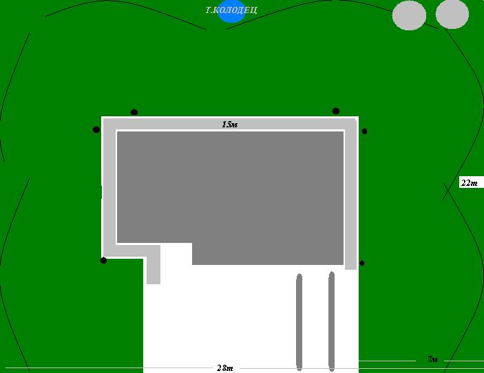

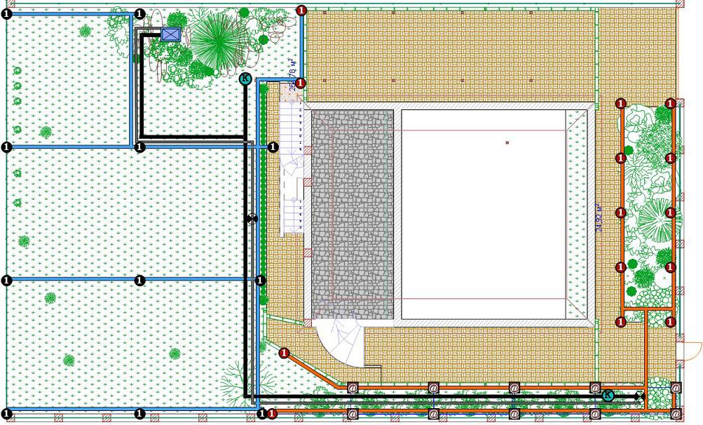

интересует полив на участке, сделан план в Визио
можете помочь по данному вопросу?

Хочу сам осилить простенькую и бюджетную систему полива
(думаю многих может заинтересовать)
- без автоматики (ручной режим - шоб включать самому когда нужно напр. вечером или только на ночь)
- технический колодец (до зеркала 5-6м, дэбет - ну скажем до 3м3 в час или макс 10м3)
- Площадь полива газона - 4сотки (глина (влагу держит отлично) - основной грунт + верхний дренажный слой 5-10см планирую завезти песок )
- Дождеватели средние, напр. Hunter до 9м 180гр
Помогите пжлста расщитать количество нужного материала "+", "-"
- трубы (магистраль / зоны...)
- насос Насос pedrollo напр. - какой нужно мощности
Это расшифруйте: 3куб. или 10 куб.
"технический колодец (до зеркала 5-6м, дэбет - ну скажем до 3м3 в час или макс 10м3)"

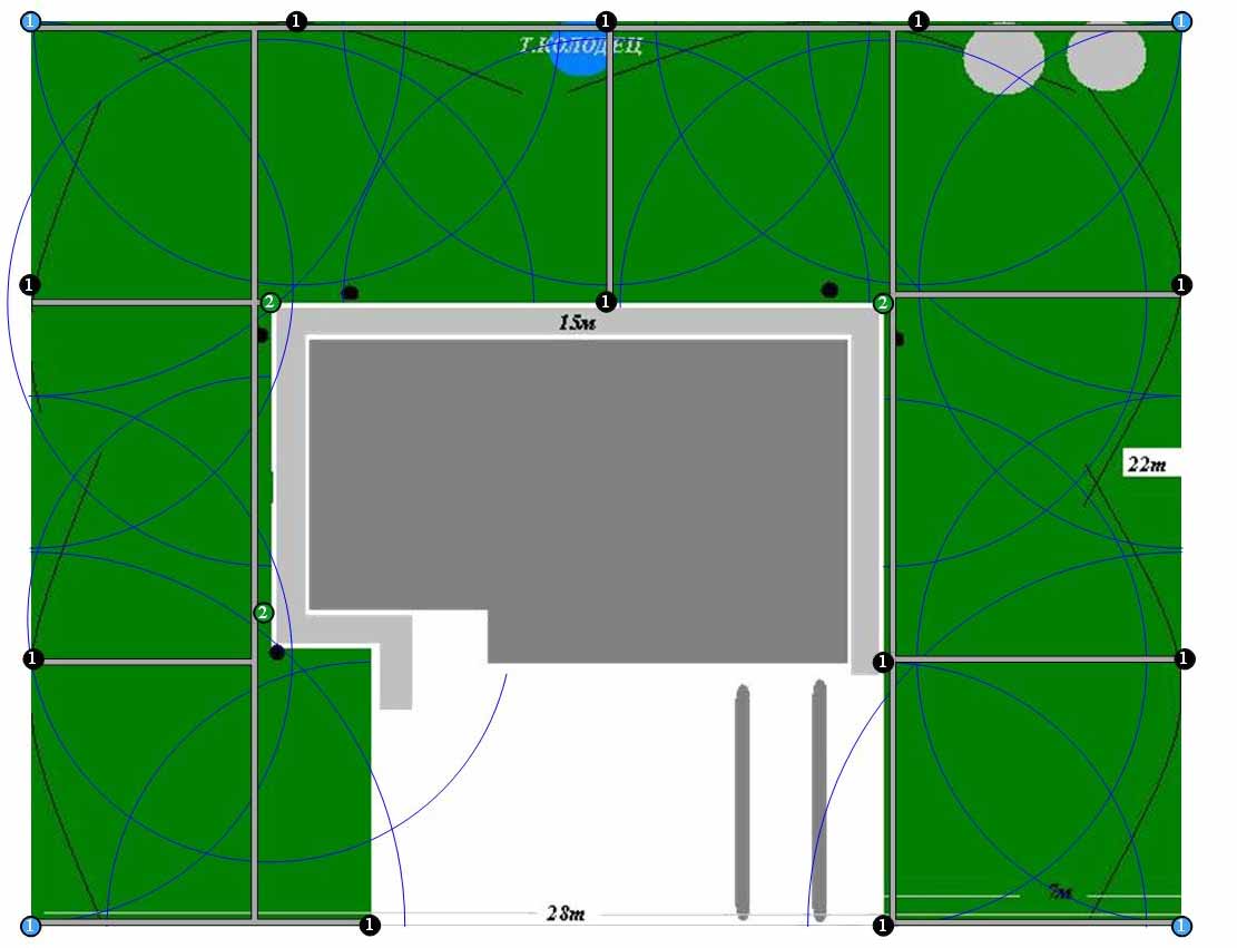

Пример 6 соток как у Вас
+/- Hunter=10911,43грн.
трубы, фитинги, кабеля = 3709,52грн.
насос pedrollo - не пользуюсь = насос + автоматика + бак + вентеля = 3-5 тыс. грн.
Это с автоматикой.

Дэбет колодца тяжело выяснить... весной, осенью может быть 4-6 кругов с водой, а бывало летом всего 1,5-2 метровых круга воды... Можно предположить что 3м3 в час
Материал - 20т грн
А работа сколько может стоять (на вскидку)? (траншеи есть кому копать)
Мне нужно бюджетное решение вопроса...
Если мы с Вами уложимся в 20000гр с материалами и работой на моих 4-х сотках - можно будет начинать разговор...
