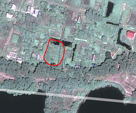

В мене ситуація з грунтом зовсім плачевна. 4м. торфу далі пісок водонасичений. При бурінні його на глибині 7м. не пройшли, далі не бурили. Планую палі забити С6-30-6 штук так з 25 бід будинок 7,5х9м. 1пов з мансардою. Зверху подушку з піска та щебня і ростверкна висоті 30-40см. над землею. Знаю що цей пісок водонасичений має здатність сповзати але йому нема куда повзти, поряд нічого не копають. Як вам такий варіант? Ніби не дуже дорого виходить. Може хто підкаже який крок палі робити, будинок легкий, газобетонні блоки з деревяним перекриттям.

Вот и я боюсь, что до несущего слоя можно и не добраться. На фото красным обведен участок. Вверху-озерко, внизу-дренажный канал вдоль Днепра, за каналом 80-100 метров-и Днепр, левый, пологий берег Кременчугского водохранилища. Воды кругом много. У соседа, а у него участок хоть и рядом, но не на торфе, делали септик.Опустили два кольца, и застряли-копать дальше нельзя, песок все время течет.
Вариант 1 тоже очень недешевый ! У меня 6,4 на 11,4 гараж с мастерской около 300 тыс рублей съел легко ! ,как раз пытаюсь второй вариант рассмотреть под дом для удешевления . Проливку и трамбовку под осень можно заменить естественными процессами - дождями слеживанием щебня и и песка за осень и зиму !
Я тоже думаю рассмотреть второй вариант. И не дунаю, что он окажется дороже свай. Траншею копать 80см шириной, чернозем-30см, разбрасывается по участку, песок-35см, -укладывается внутри периметра, торф-70 см,-да, тут надо будет попахать, но соседи уже сейчас заказывают, торф отличнный. Песок засыпается обратно . Надо будет еще завезти мытого песка.
Вариант трудоемкий, но по деньгам, думаю, не очень затратный.
