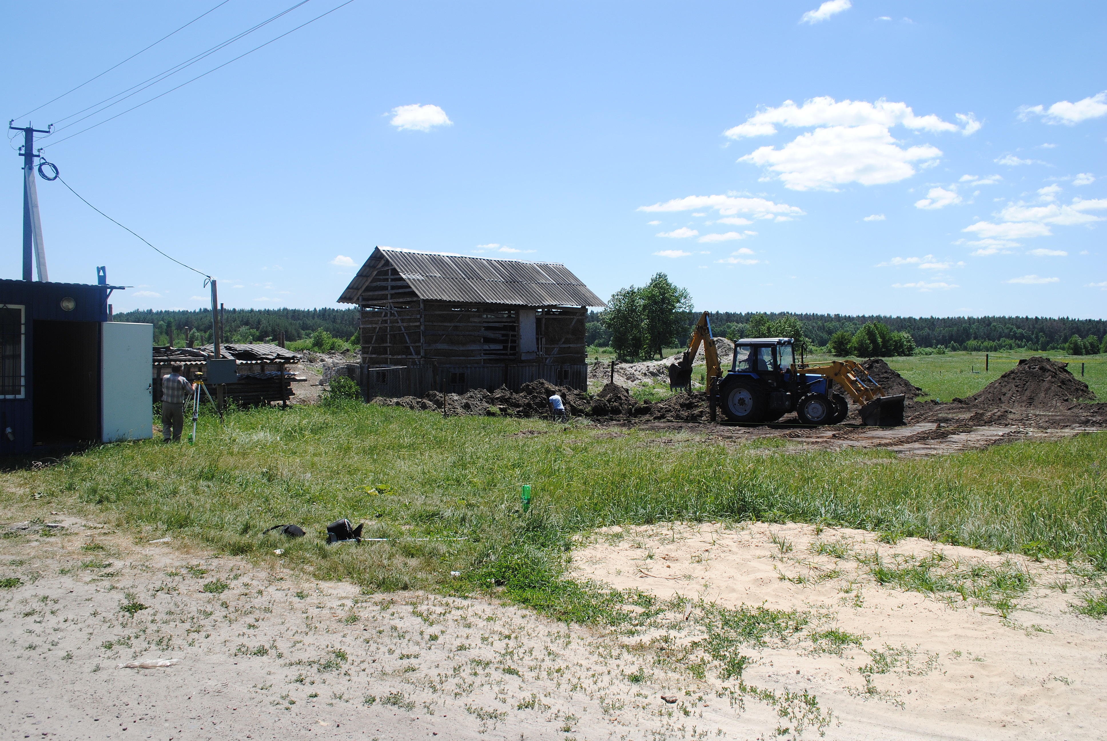

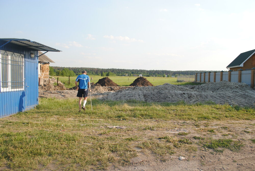

Итак шаг первый разметка участка.
Вернемся назад, когда делаем геодезию обязательно проверяем границы участка. Часто бывает, что "сопредельные государства уже впились своими ручонками в неокрепшее тело молодой республики". У меня, к счастью, все оказалось нормально.
Два самые главных момента вынос осей в натуру и отбивка уровня - вот тут семь раз отмерь один отрежь. Набокопоришь здесь - весь эшелон может пойти под откос, даже при отсутствии в ближайших лесах партизан.
По высоте я привязался к сельской дороге. Учел, что когда нибудь может появится асфальт (мэчтатэл понымаеш) + какой то запас. Короче уже не помню но вышло кажись +30см.
Делать это лучше с нивелиром!!! (Первый раз увидел как с ним работать)
Чудо машина оказалось! Прораб расчесывал как зимой молодые подсобники ( строили 9 этажку) подходят и говорят: дай нам мы пойдем потренируемся отметки поодбивать. Тот дал, а когда пришел забирать оказалось (дом строился у реки) они подсекали за женщинами моржами которые переодевались после купания. Вот так век живи век учись!
По горизонтальной плоскости привязываемся к столбикам которые забил геодезист. (ему желательно об этом напомнить, может и не сделать сам)

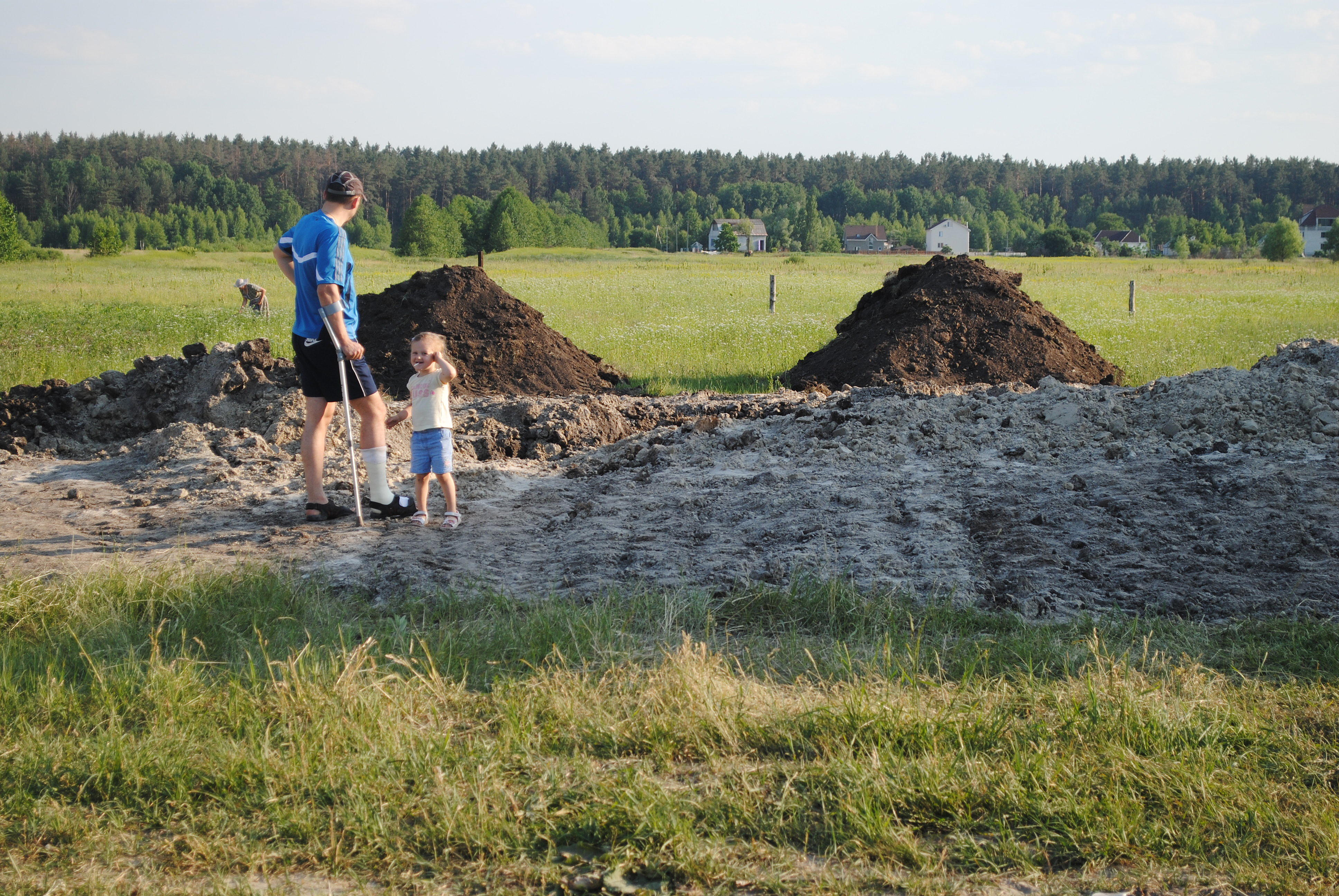

Запасаемся прутками и выстаиваем оси, затем дублируем их чуть в стороне от пятна копки, натягиваем тросики и запускаем экскаватор.

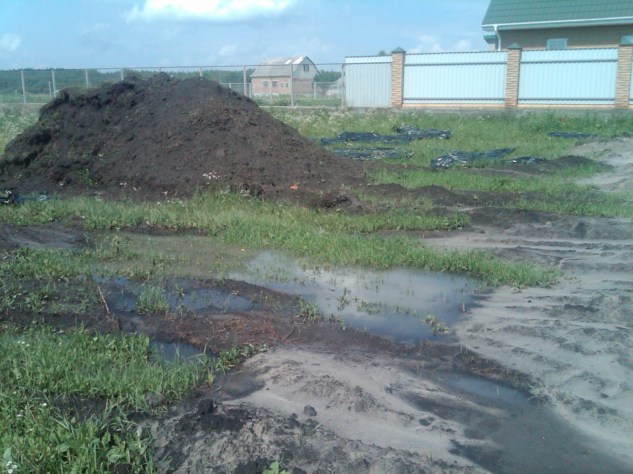

Предварительно экскаватор должен сгрести на кучу грунто рослинный шар (чернозем), который мы потом используем на какие-то клумбы или палисадники.

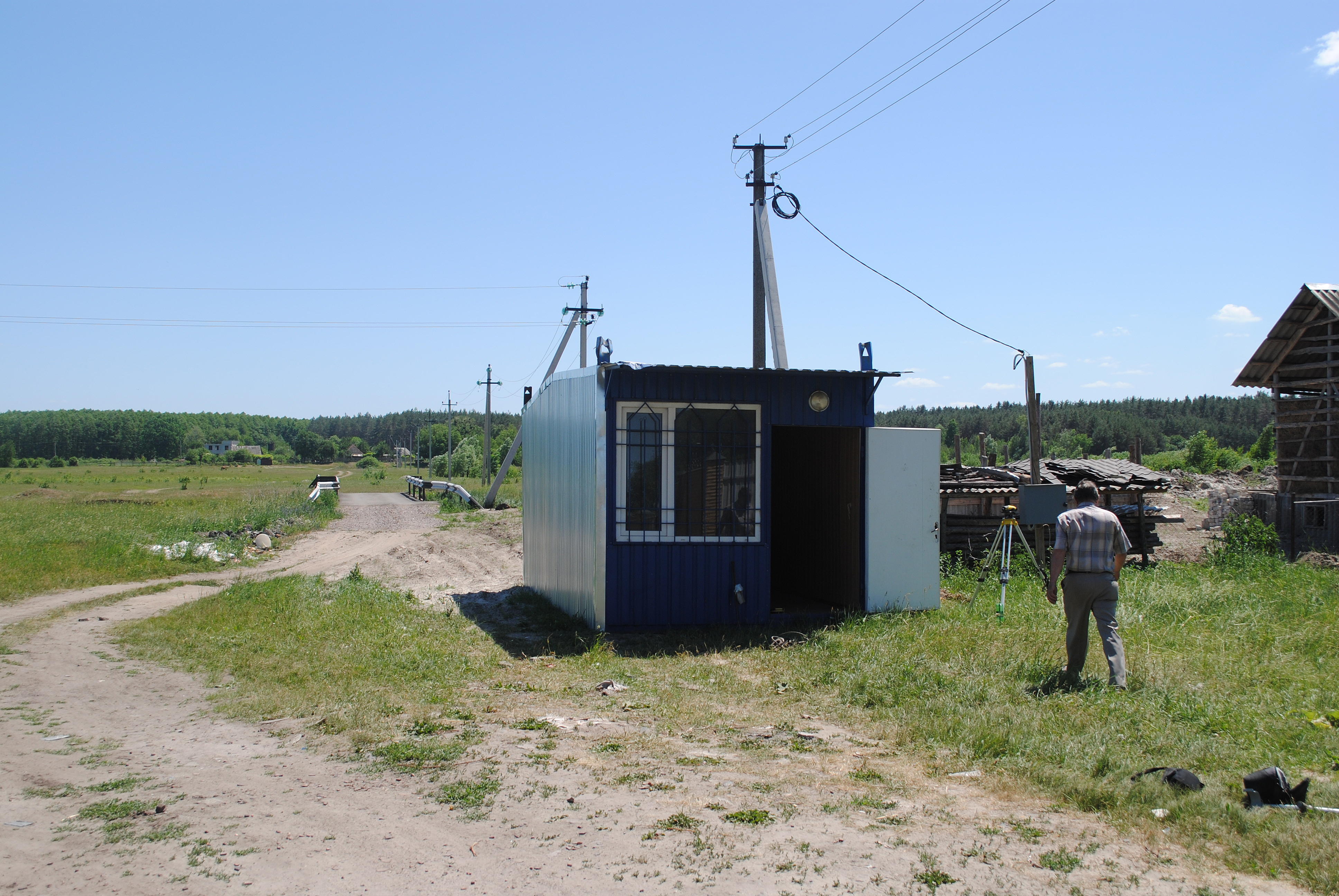

Понадобиться еще бытовка! или если есть уже какое то строение на участке.
- склад материалов
- гостиница охранника на ночь (когда этапы в процессе и на участке аппликация из материалов)
- раздевалка и столовая для трудового коллектива

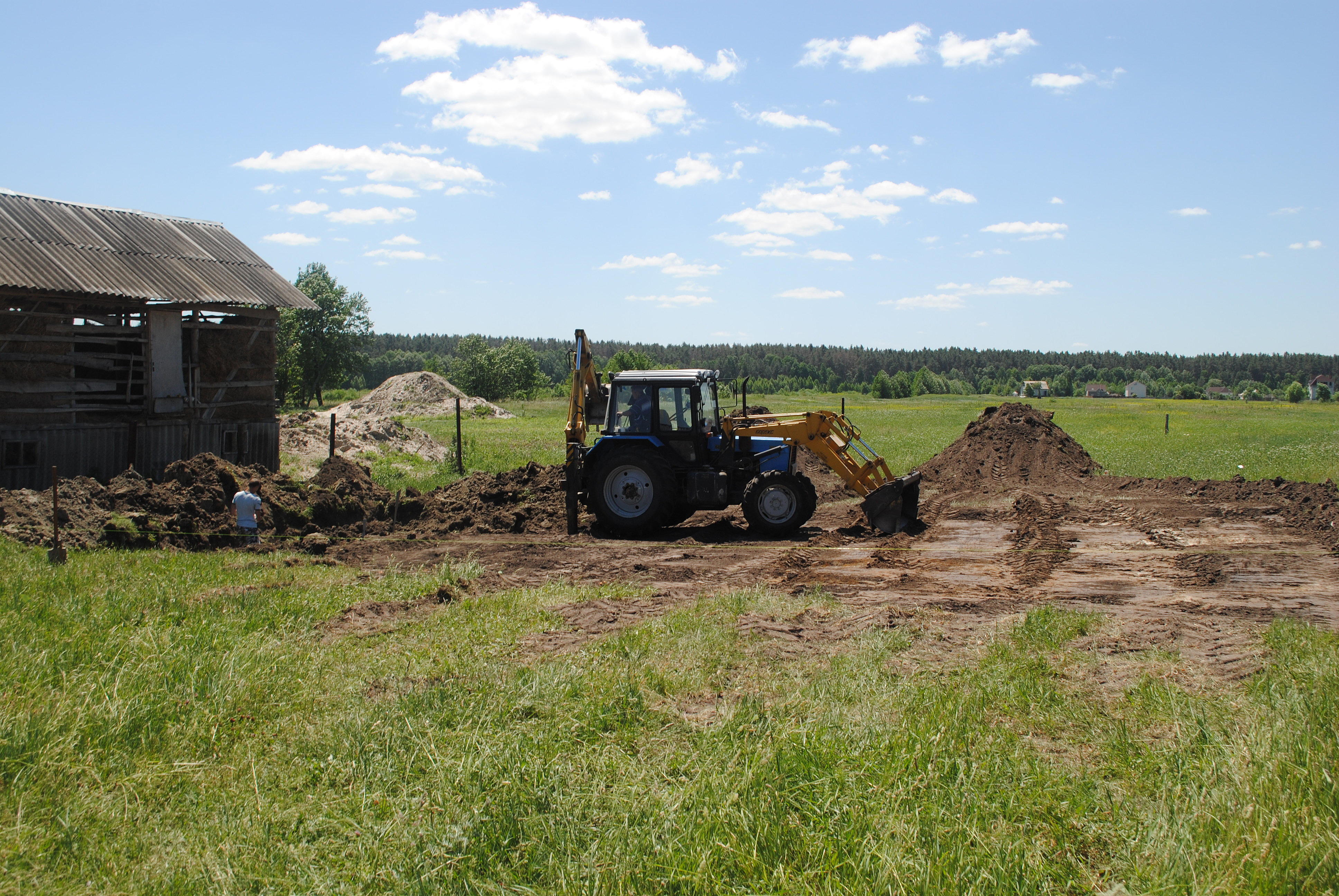

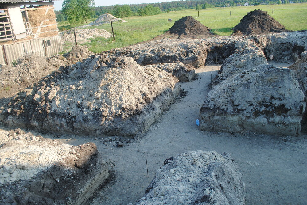

ну а дальше как в рекламе памперсов: только у нас копаем - измеряем, снова копаем и снова измеряем, количество итерации зависит от наметанности глаза "оператора" нивелира.
...предварительно делаем выездные проверки с одновременным проведением полит занятий с трудовым коллективом. (закрепляем пройденный материал, осваиваем новые темы и т.д.)
не стесняемся спрашивать у строителей все ли они правильно поняли, иногда делайте вид что страдаете склерозом, лишним это не будет.
Если серьезно - то у меня строители приступали к работе только тогда когда в результате беседы я был убежден что они четко поняли поставленную задачу и фронт работ. (хотя у них есть свой прораб). Пришлось это делать -так первое армирование показало что "казали балакали, сіли й заплакали".

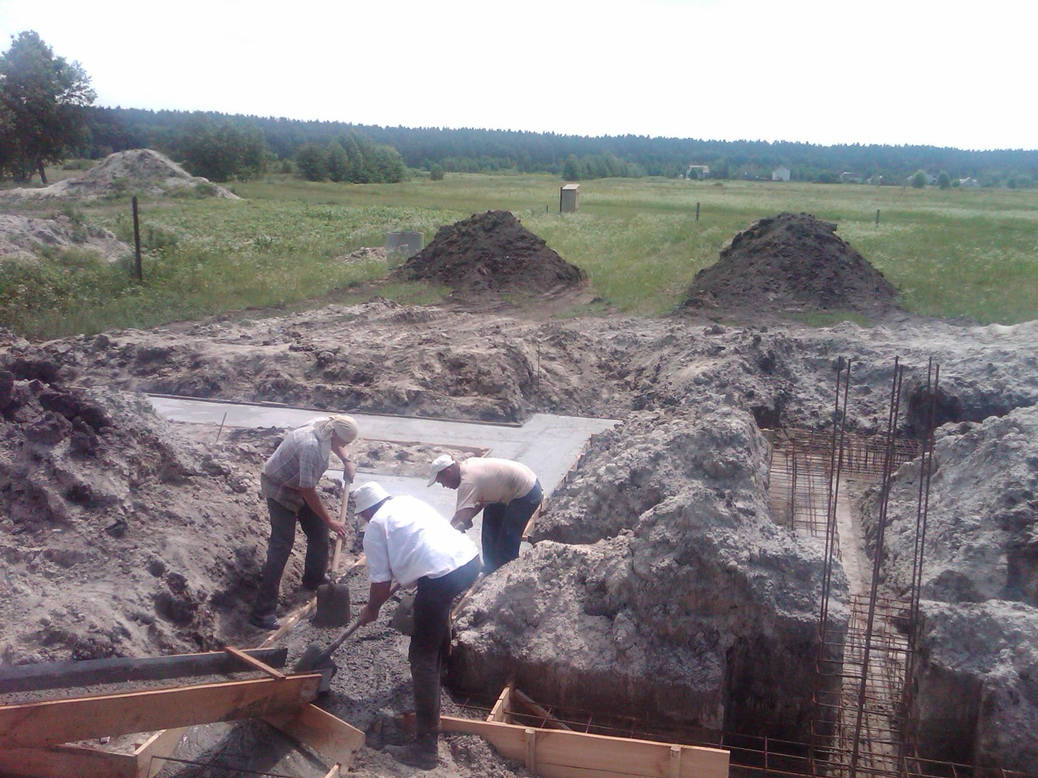

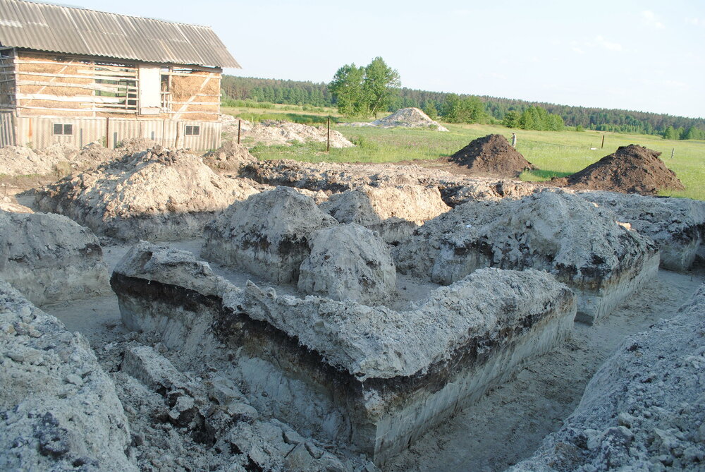

и вот яма выкопана. В смете не забываем про ручную зачистку (т.е. рабочие подправляют лопатами стенки) - на практике это см 10 высоты по всему периметру. Управились за два дня. Тракторист оказался просто композитор.
А какие размеры (т.е. глубина и ширина ленты) фундамента у Вас?

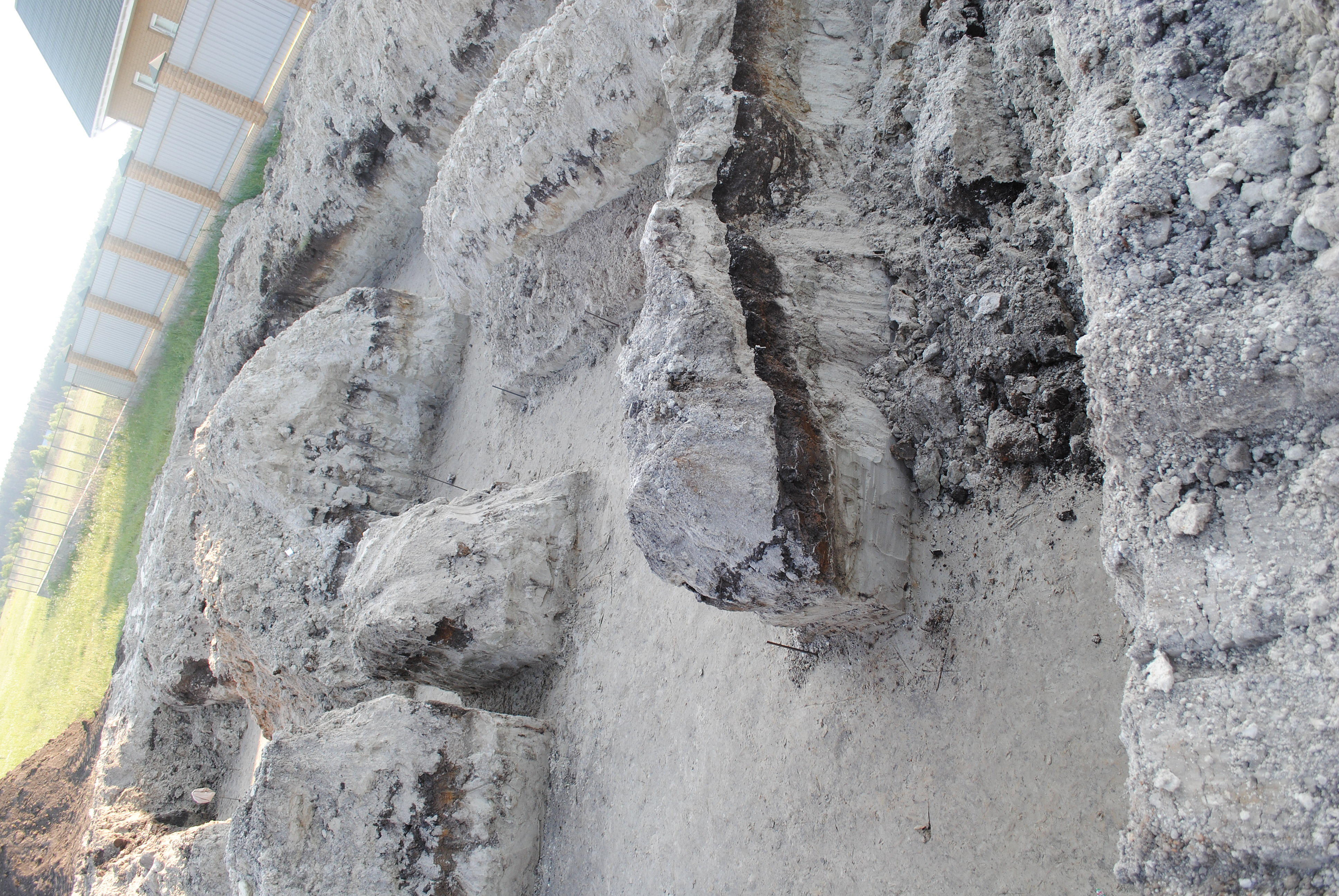

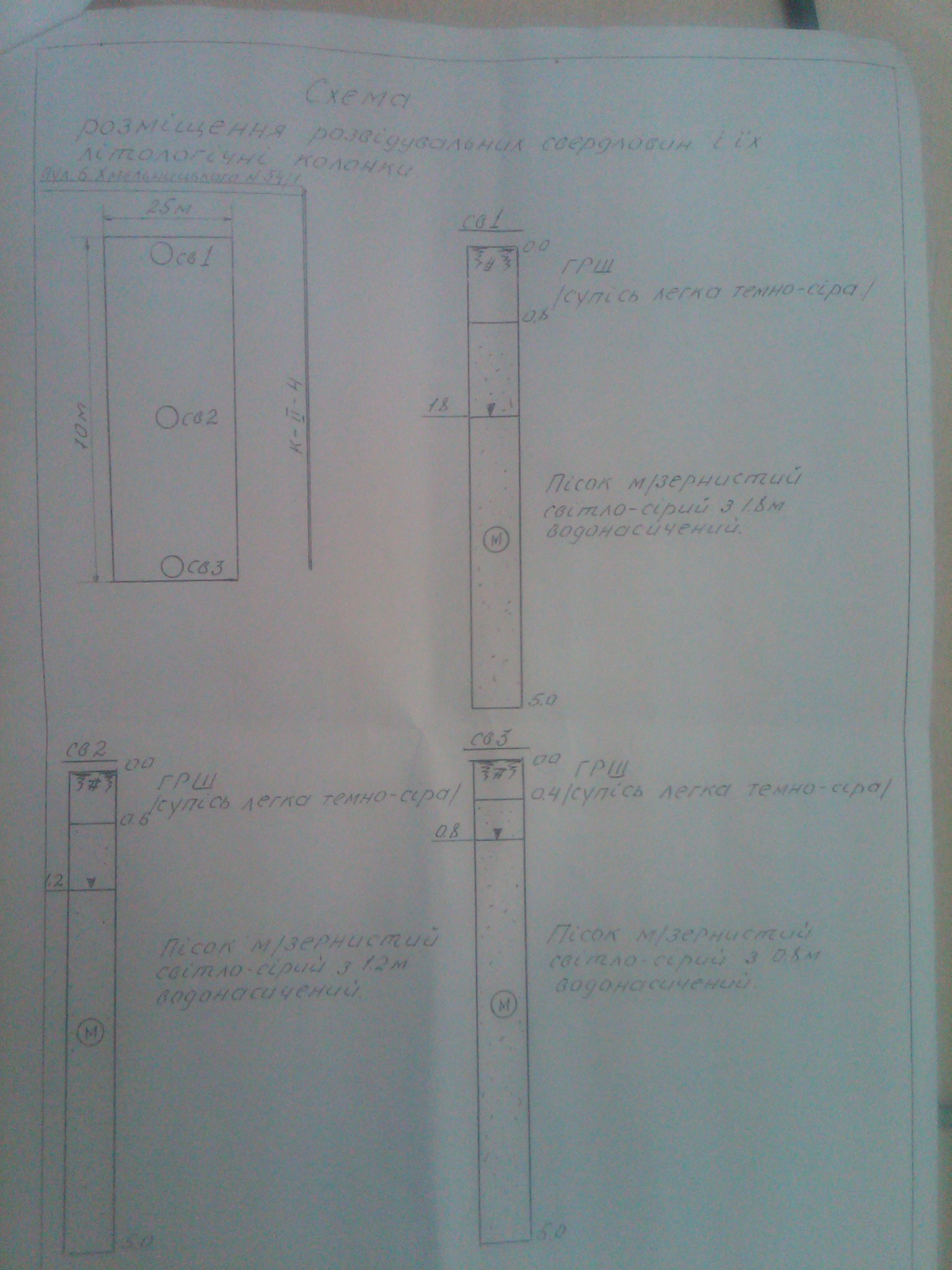

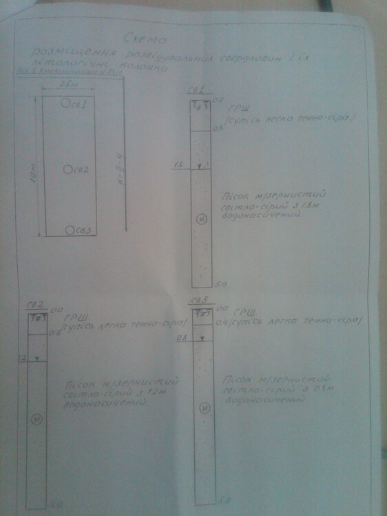

Все опять начинается с геологии. От нее идут расчеты
и индивидуальный проект фундамента (или привязка) - который гарантирует надежность, долговечность и рациональное вложение денежных ресурсов.
Геология (правда горбатая) мне досталась от прошлого владельца земли. Проект решил переделать сам. Итог: головняк, бессонные ночи, сомнения, раздумья и т.д. Не идите этим путем!!! (ну если вы конечно не специалист)
по нормальному, сделайте геологию именно в пятне предполагаемого дома и закажите у проектантов проект фундамента.
Бурение скважины дало доп инфу что песок до 15м.

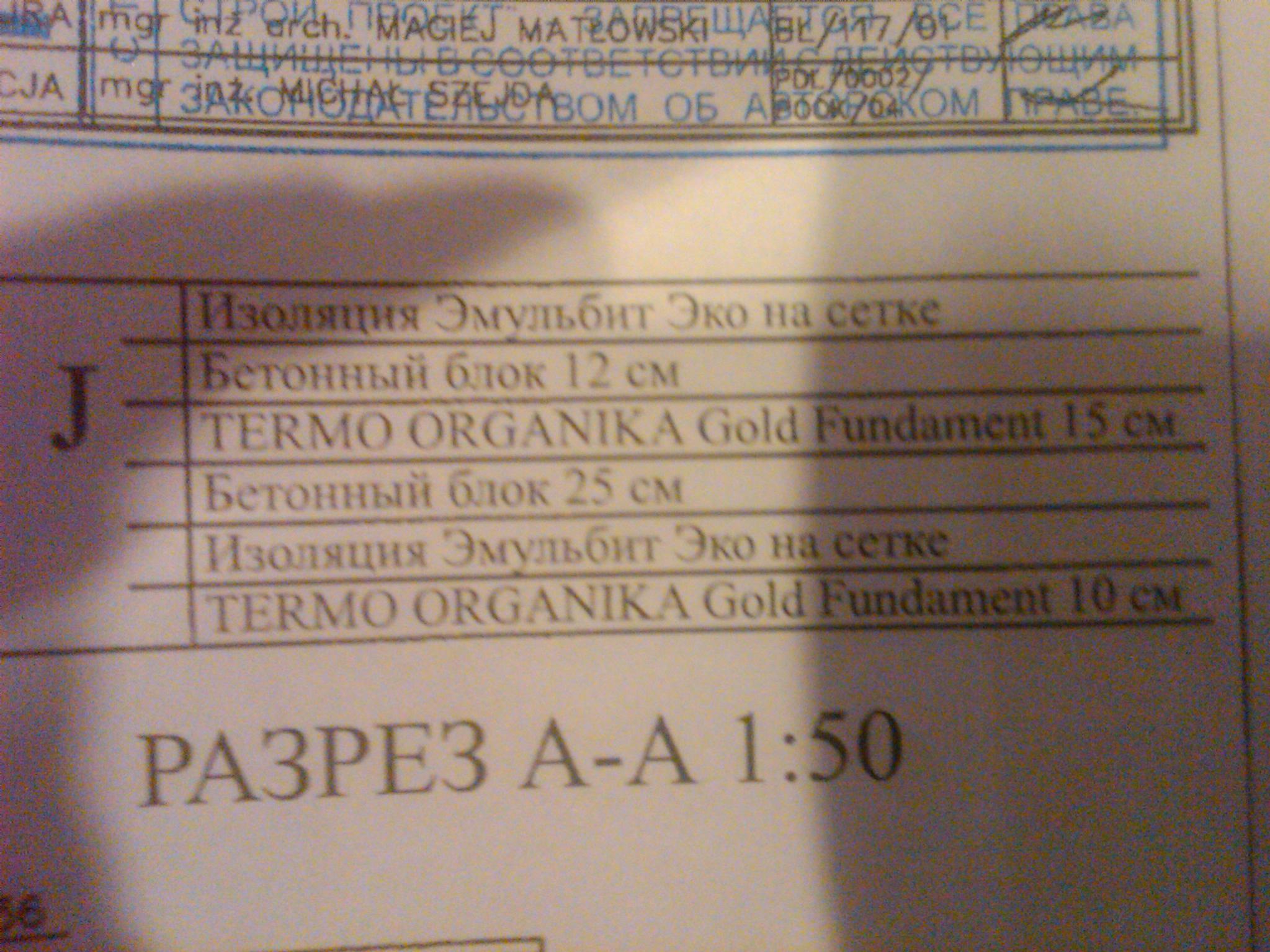

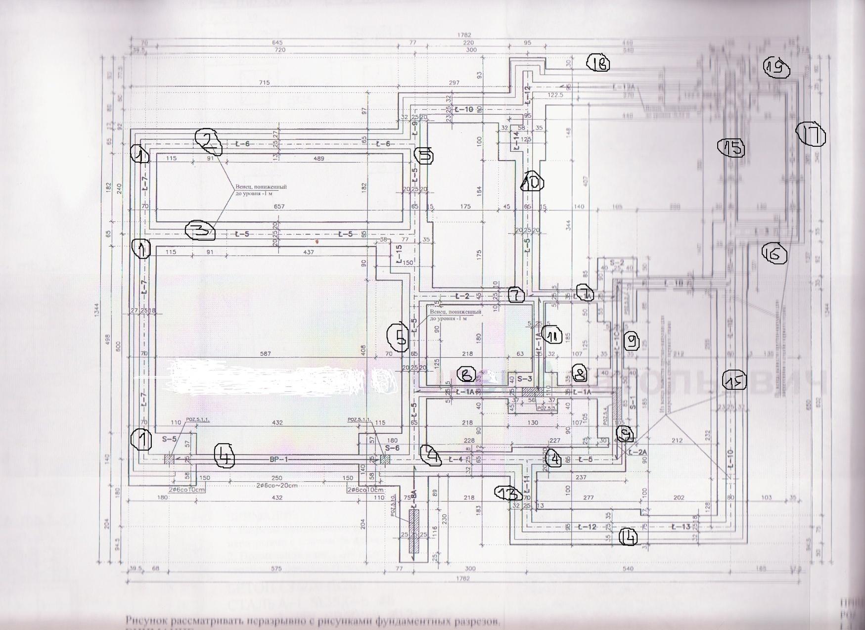

Фундаменты которые были заложены в типовом проекте:

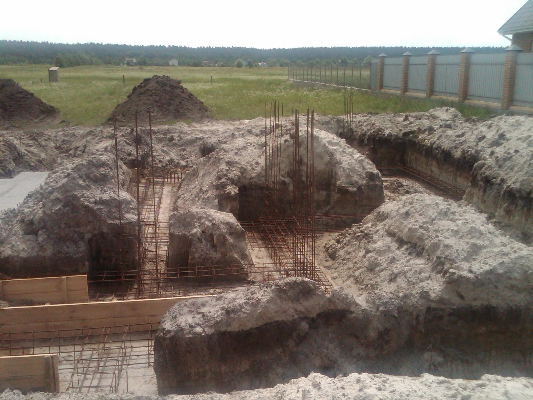

Высота подушки 400мм, ширина лент колебалась 950мм до 350мм в зависимости от участка. Вообще признаюсь, подход поляков понравился- ничего лишнего. Наши наверное увалили бы везде одинаково да и все. Плюс в районе вент каналов и каминной трубы, а также монолитных колон - усиление.
Вернемся опять к отбивке высоты. У меня получилось что копать пришлось очень мало. Придется подсыпать потом.

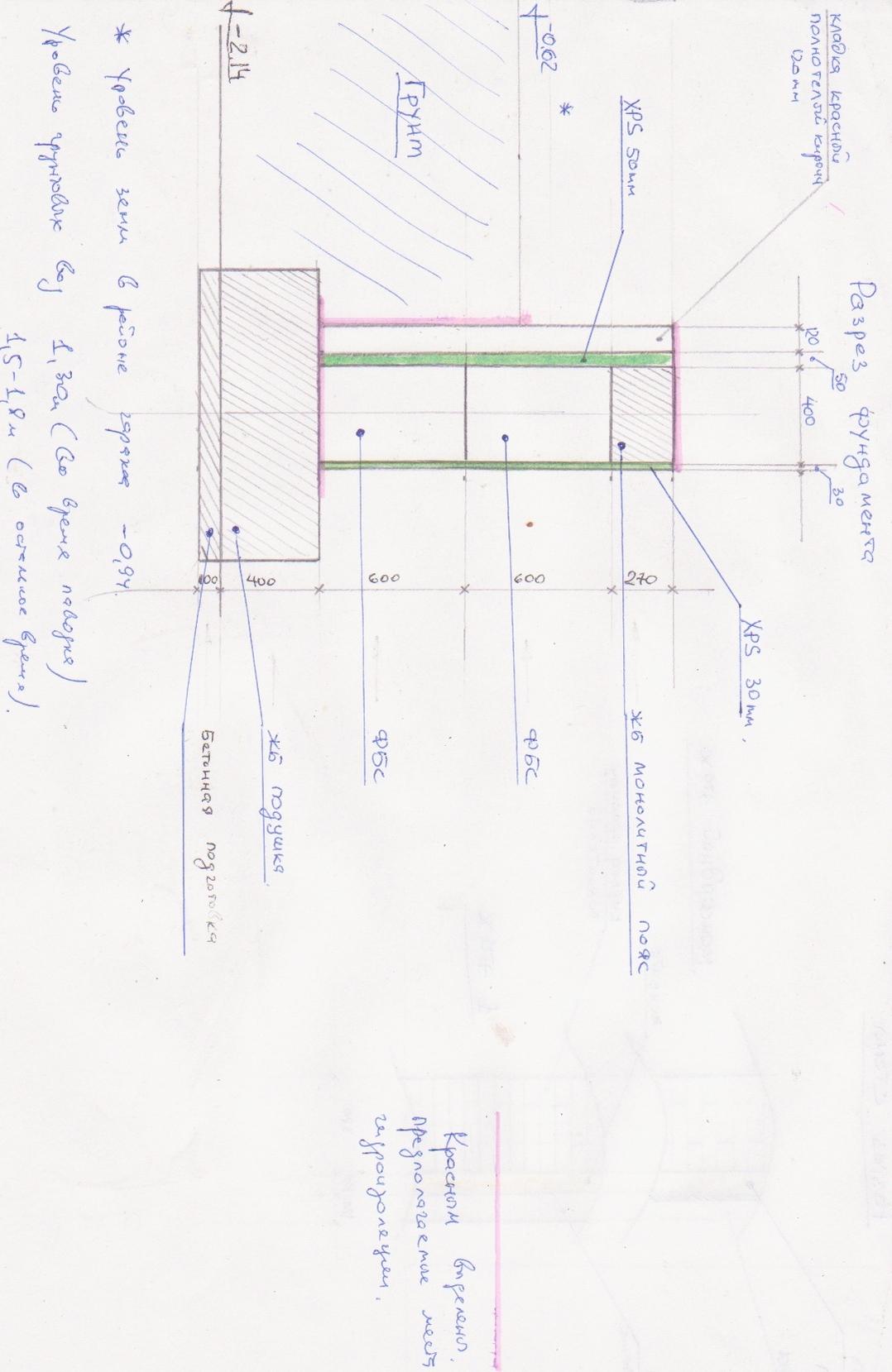

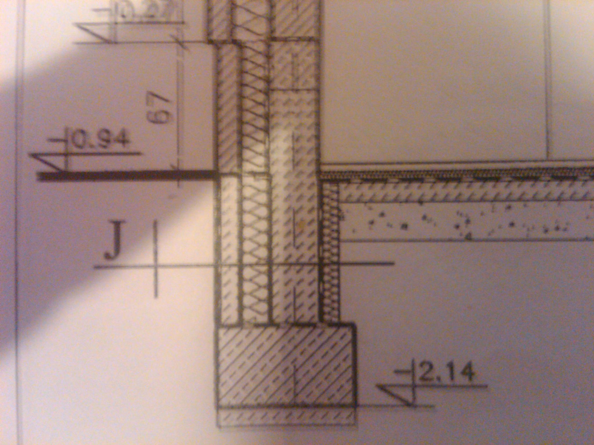

мой вариант:
начинайте критиковать:)
Это то что писал Kievbags в его ветке:

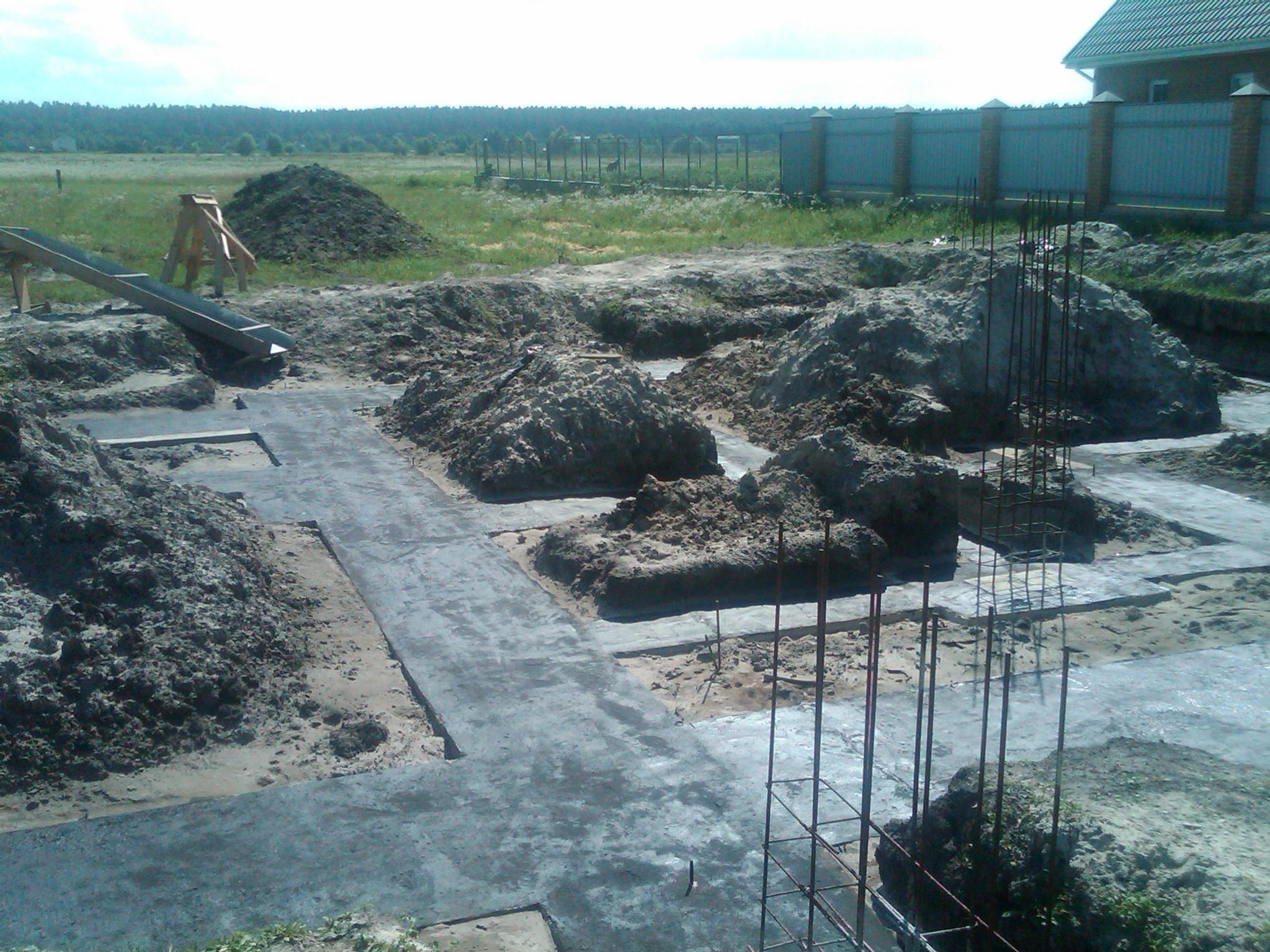

Проект фундамента не делал. Видоизменил его сам на основе типового, а вернее полностью его переделал. Но в целом, скажу вам что концепция примерно такая же, как и вашем заказанном проекте. Хотя профессиональны строитель наверное оценит мое "кажется" как что типа по "глобусу ладошка".
В целом делал так (вернее еще в процессе):
-бетонная подготовка - 100мм
- бетонная подушка 400мм
- два ряда ФБС
-монолитный пояс -270мм
Итого: -2140 как в изначальном проекте.
Ленты по периметру делал 1200мм, внутренние ленты, досконально с вашим проектом не сверял, но где то также. Усиления в районе колонн и вент каналов аналогично типовому проекту.
ФБС по периметру 400мм, внутри 300мм
Армирование в ленте и поясе усилил на два прутка (т.е. коробочка не 4 прутка, а на 6). Остальное армирование как в типовом, за исключением ленты (внизу ленты добавил поперечное армирование по периметру с шагом 250мм и добавил два прутка в продольном)
фундаментная стена будет представлена следующим образом (иду изнутри на улицу):
XPS 30мм на Теномасте№21 - ФБС- XPS 50мм - 120мм полнотелый красный кирпич - Унифлекс ЭПП и возможно еще добавлю профилированную мембрану.

это также типовой ссори что смазанный. что хочется отметить под каждую ленту свое армирование. Я существенно ничего не менял, только усилил Сразу отвечу почему, в типовом стена 250мм керамоблок у меня 380 мм полнотелка красный

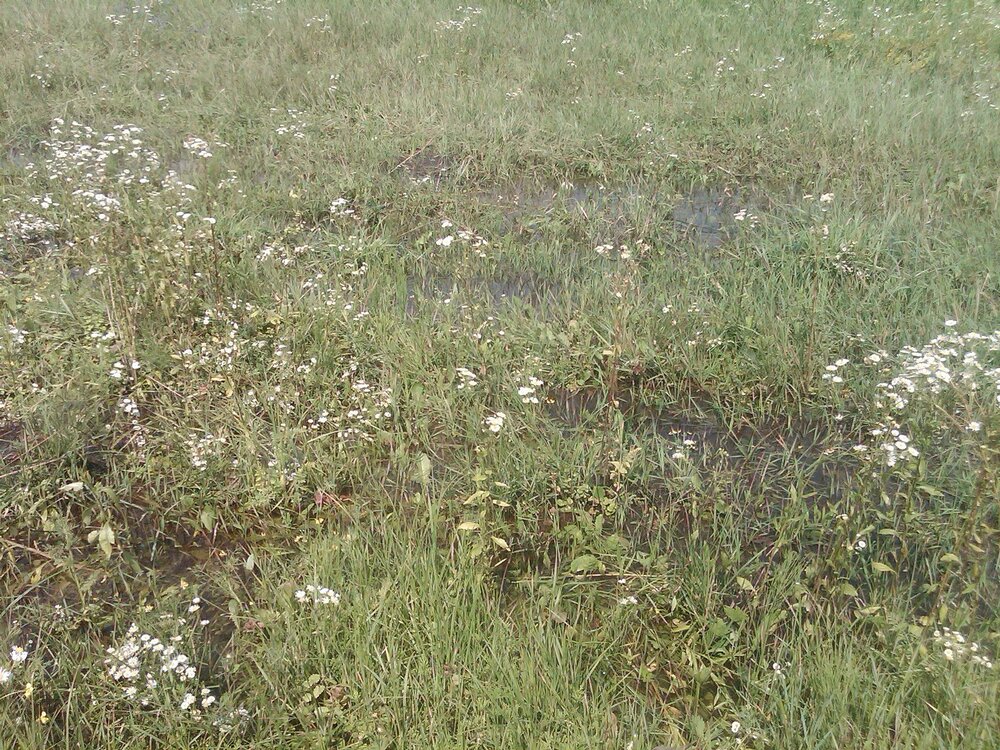

- мои грунты (УГВ)
-пирог стены - будет потяжелее чем в типовом (почему не керамоблок уже писал на форуме в соотв. ветке "Кто строил из блоков КЕРАТЕРМ"
процитирую себя же:
Я один из тех кто хотел строить из Кератерма. Мотивации было более чем: в проект дома заложен керамоблок, а Поротерм уж слишком кусается по цене, но после изучения всей инфо от данной затеи отказался. Попробую аргументировать, наверное где-то буду субъективен и не профессионален в высказываниях, но свое мнение, как потребителя, выскажу:
1) Внешний вид, а именно сколы, трещины и т.д. - смотрел товар в Эпицентре и еще у пары торговцев (рядом был Поротерм, было с чем сравнивать) - честно говоря сложилось впечатление что когда делались эти блоки одновременно боролись за жизнь всем заводом (а ему еще предстоит погрузка/разгрузка и перевозка)
2) учитывая п 1 и неоднородность материала о которой говорят форумчане приходит вывод - утеплять все равно придется
3) при попытке виртуально породнить п.1 и п.2. с возможность крепежа в стене чего нибудь в последствии вспоминается старая шутка " что от амбала детей не бывает"
4) Поиск мастеров для кладки - большая лотерея, хотя априори все специалисты. Добавь к этому гуляющую геометрию и проситься финал анекдота "после сборки тщательно обработать напильником"
Для себя(подчеркнул, так как не хочу обижать сторонников данного материала) сделал вывод:
материал "сырой", строительство в данный момент из него больше дань моде и "повезет не повезет"
обращаюсь к старому проверенному способу - полнотелый керамический кирпич.
P.S. в данный момент нахожусь на стадии фундамента, если написал чушь попробуйте меня разубедить.
- утеплитель заменил с Термоорганики на XPS: Термоогранику у нас не видел, да и читая на польском сайте понял что это какая то супер модная штука (как я понял с польского что то типа графитонаполненный пенопласт) Ну и увлекаться с толщиной также не стал.
- мелкие бетонные блоки заменил на ФБС - на скорую руку показалось дешевле, а концептуально тоже самое. Хотя из мелких конструкция получиться покрепче. Да и не увидел я широкого предложения в продаже.

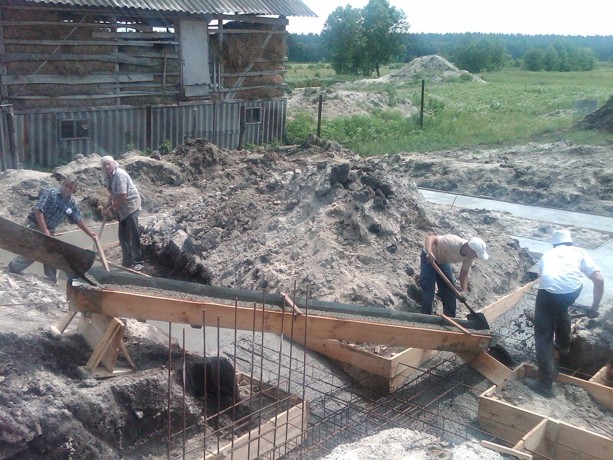

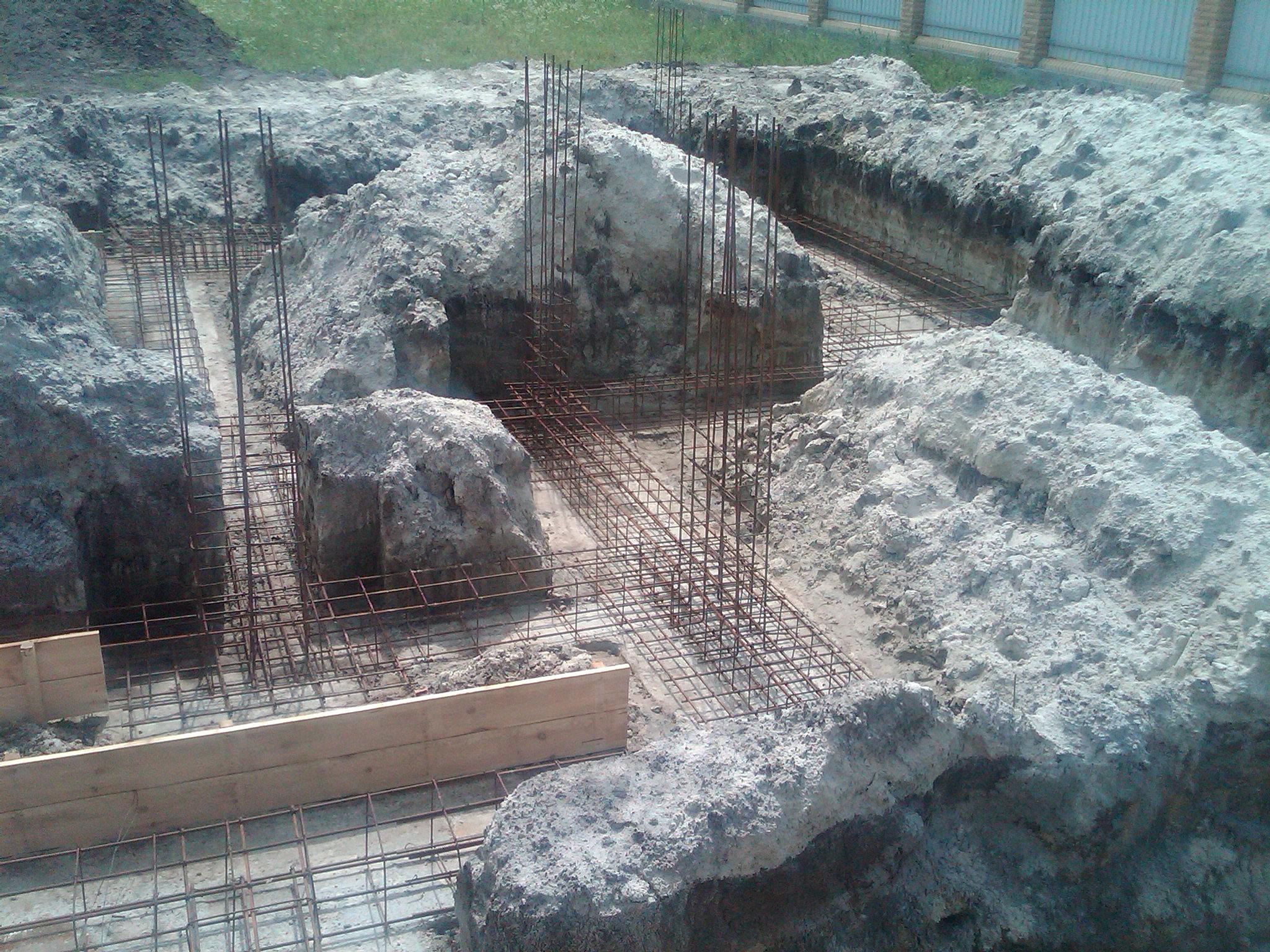

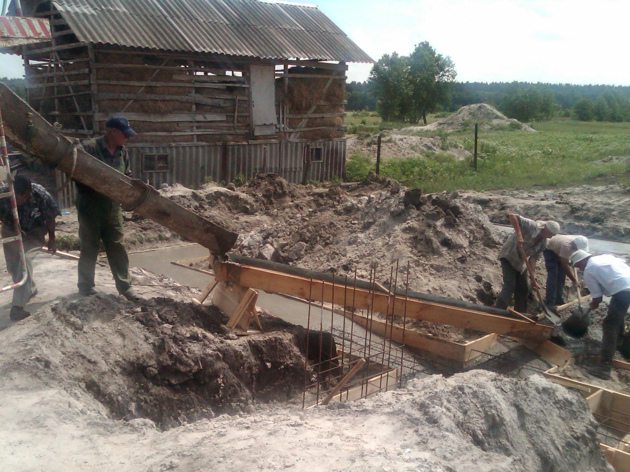

какие важные места:

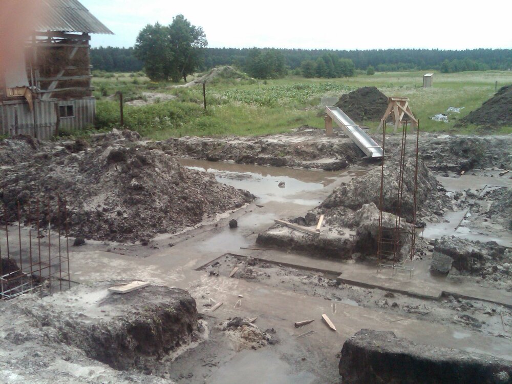

- арматуру вязали
- нахлест делали 25 диаметров
- каркас выставлялся на высоте 5 см от бетонной подготовки (честно говоря пендосил строителей раз пять пока привели все в порядок)
- опалубку сделали на половину объема бетонирования (хотя лучше процесс не прерывать а делать за один раз заливку этапа)
- в вязке каркасов были допущены ошибки (это что я писал раньше - не до поняли, хотя проект был перед глазами) - итог ПЕРЕДЕЛЫВАЛИ. Если бы не проверил, залили бы так.
- опалубку хотели снять на следующий день: ласково, на матерном языке, пришлось объяснять что этого делать не нужно. У нас не Стахановская бригада, и из Главка на план не давят. Короче у меня бетон стоял 3 дня в опалубке.
- Для набора прочности бетон, особенно в жару, необходимо поливать а еще лучше накрыть пленкой (ну на крайняк засыпать опилками, конечно не по свежаку, а когда прихватиться) - Поливали и укрывали, но в основном из под палки.
- соединение заливок - мои сделали вертикально!!! хорошо что только в одном месте. Успел приехать и внести коррективы в огонь артиллерии. Остальные сделали ступенькой. Хотя однозначного ответа как правильно так и не нашел?! Кто знает поделитесь.
- бетон должен набрать прочность 70%, после чего с ним можно что то делать. Дай волю моим они бы на следующий день начали монтировать блоки. Конечно все зависит от влажности от температуры от марки (да кстати заливал М250) Но есть графики, таблички, формулы. Короче пришлось довести в массы волевое решение - 7 дней и динь динь.

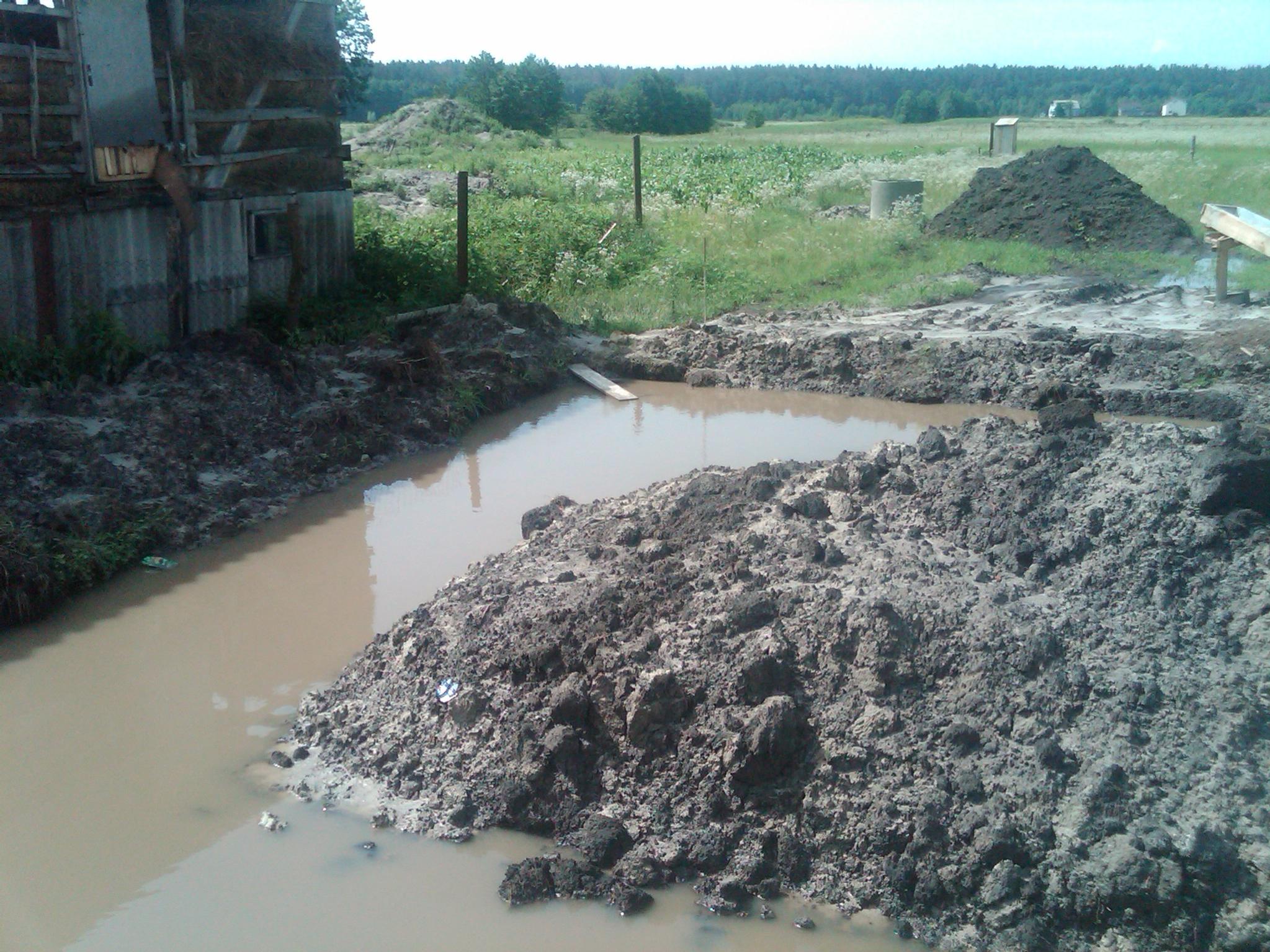

Крику было много... и о зарплате ИТР (она у них оклад) и о вынужденной остановке и т.д. Перетерпел, основной постулат - стремимся делать макс правильно.

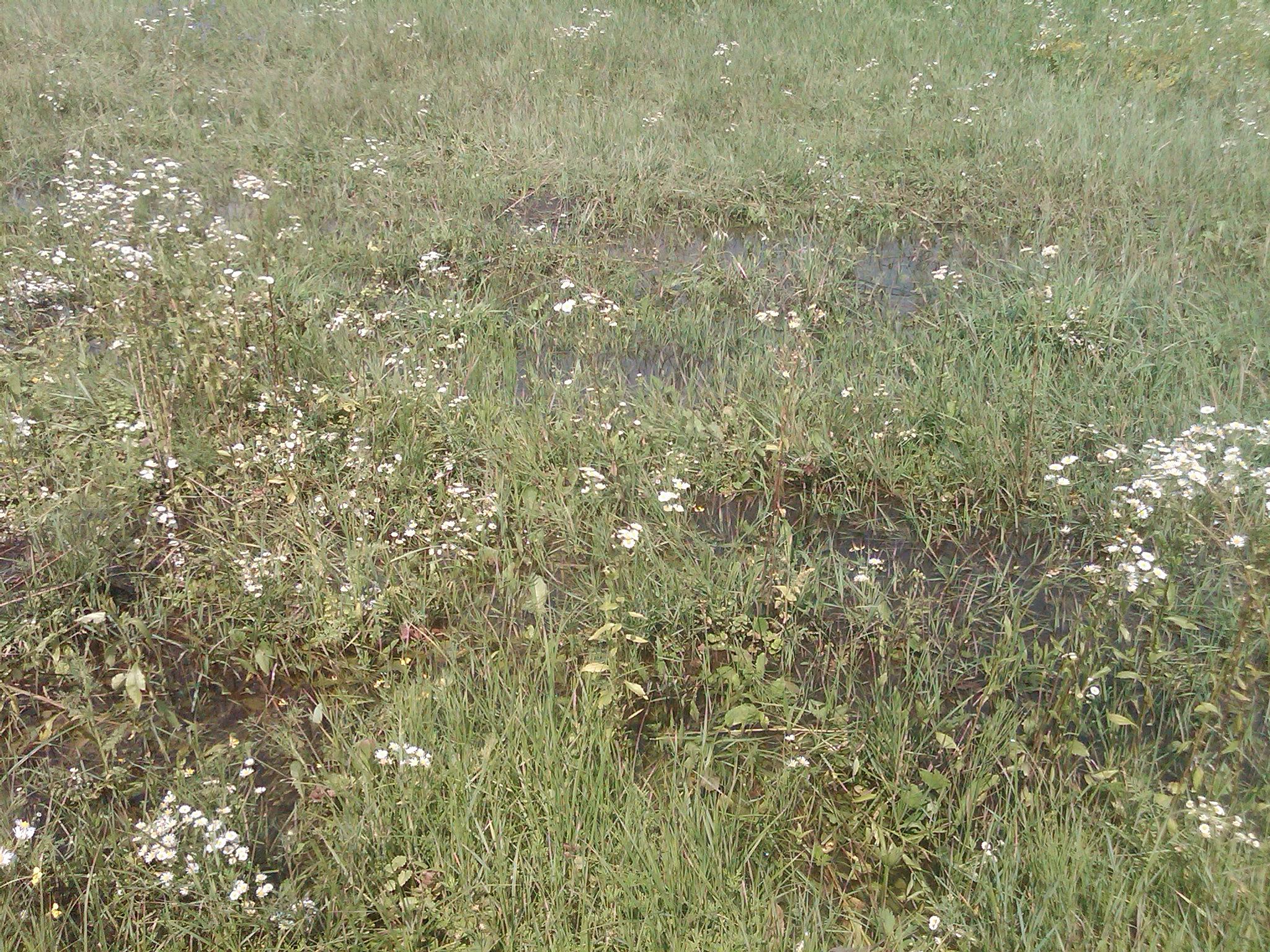

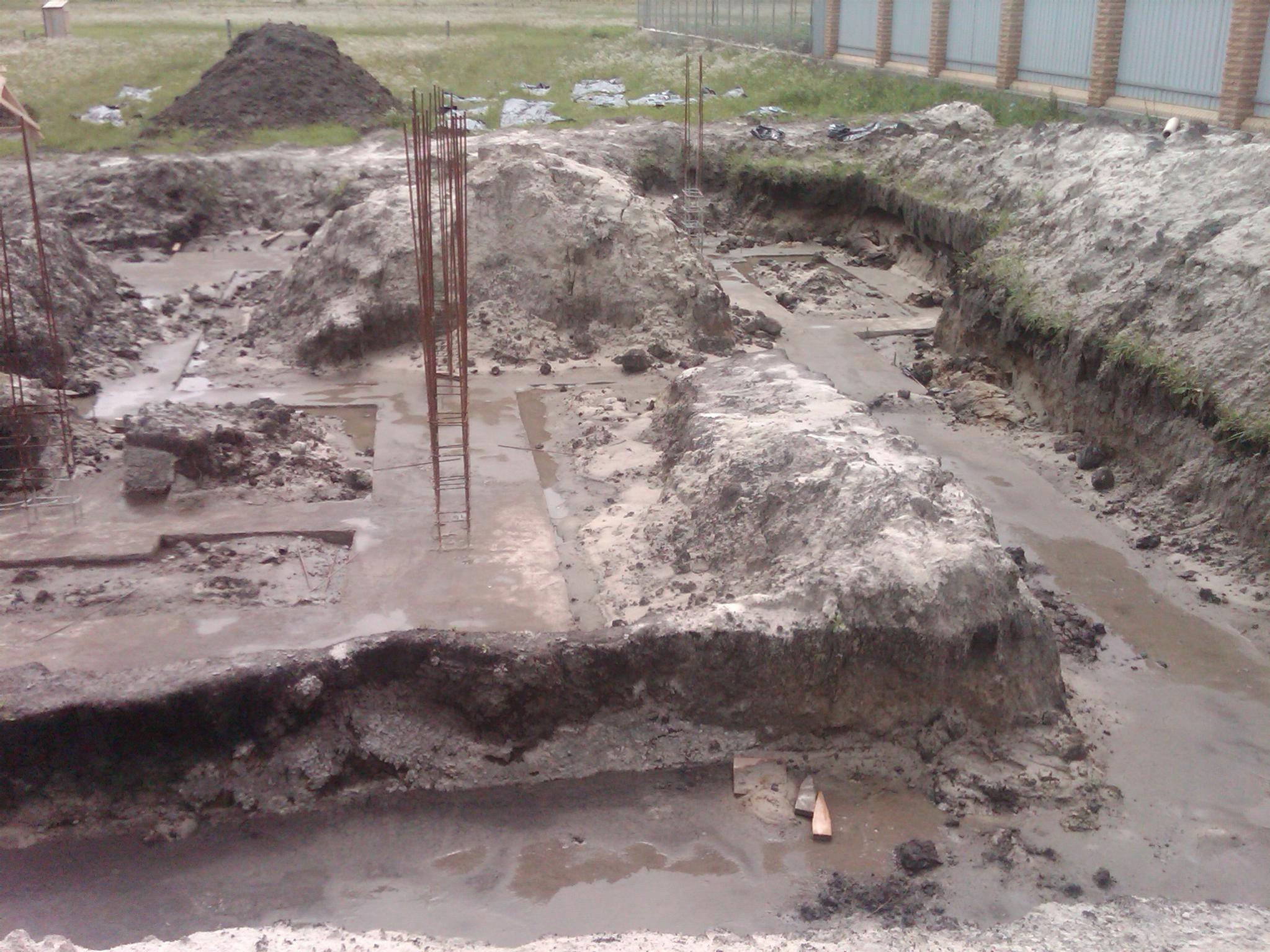

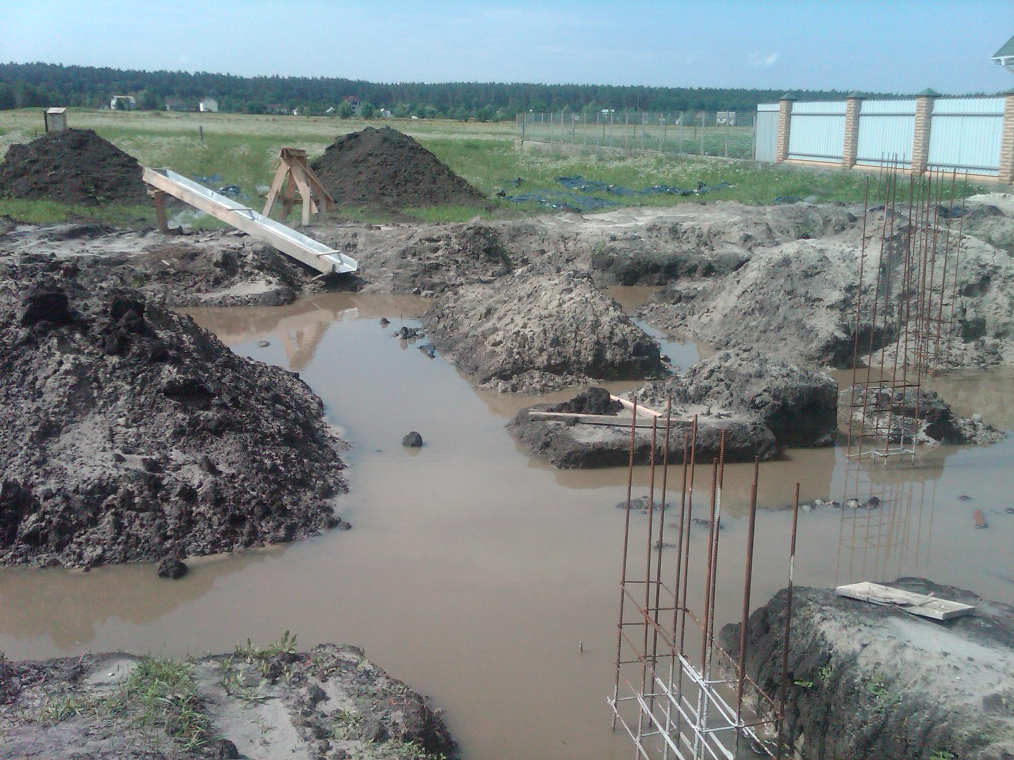

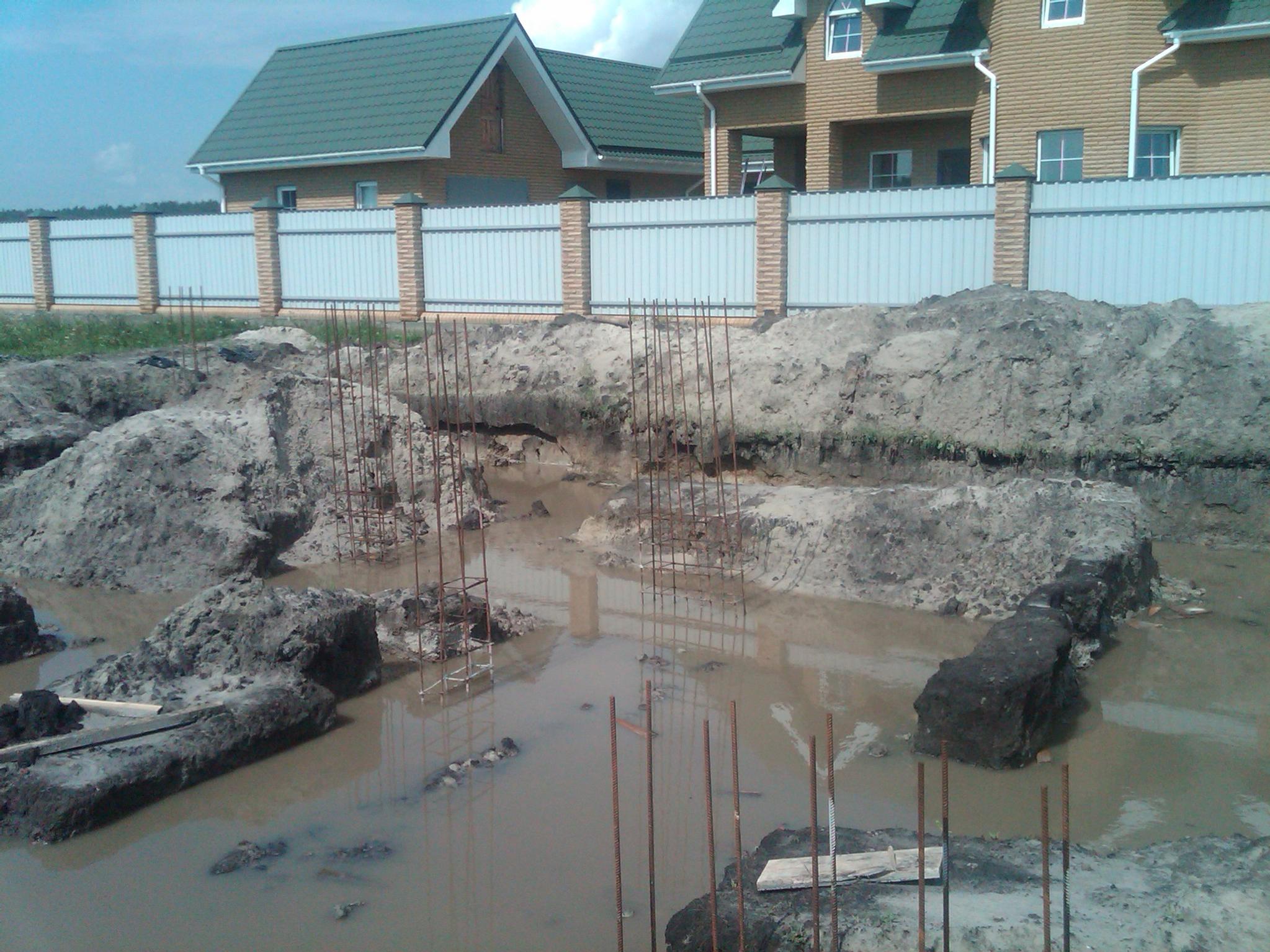

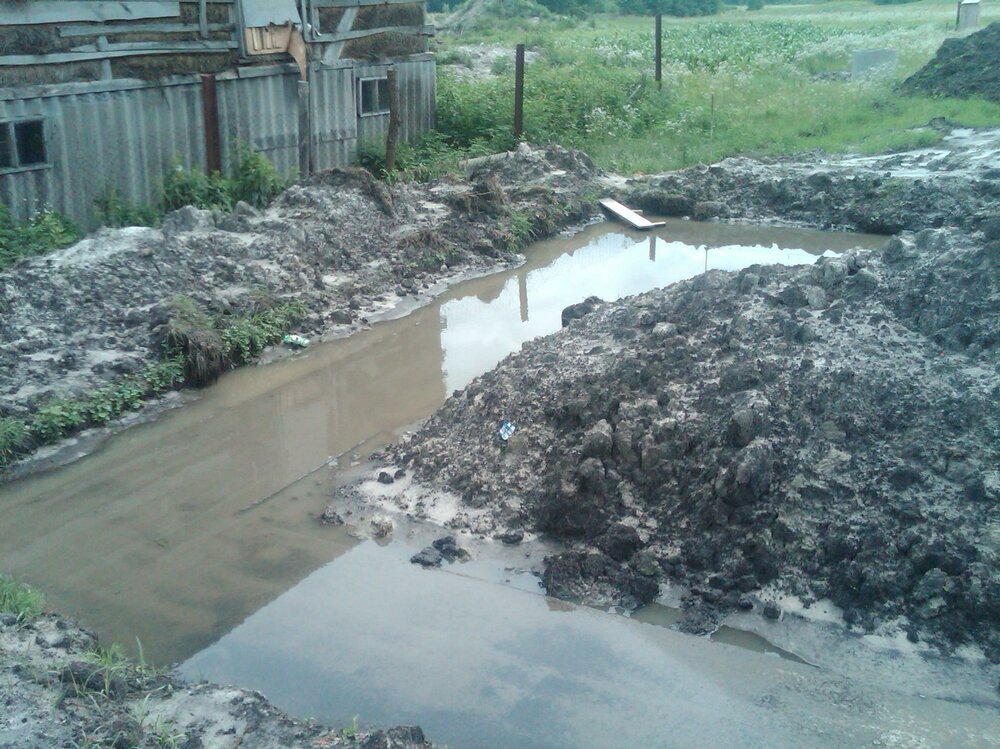

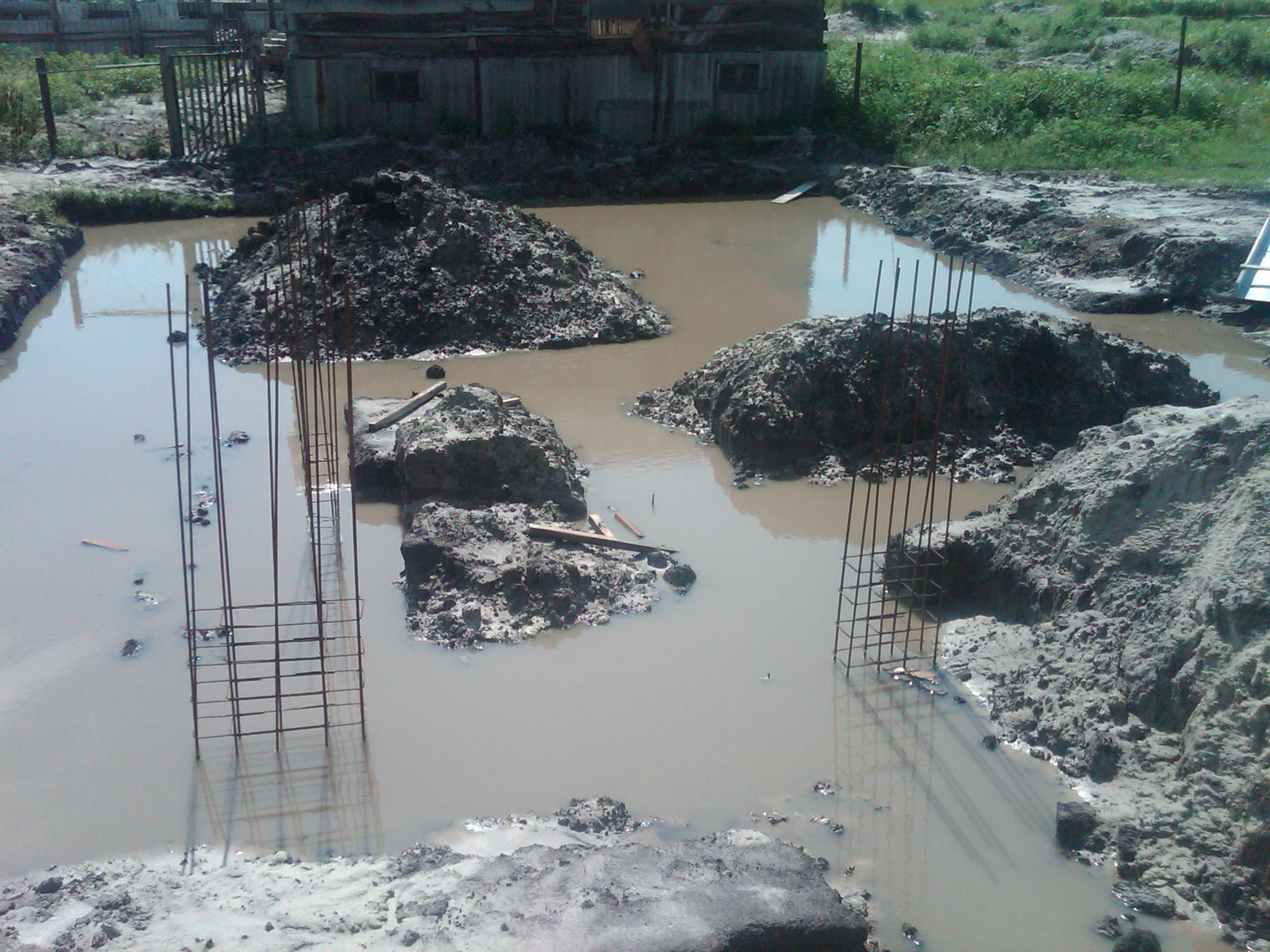

потом у нас пошли дожди ( только в один день выпало 2ух месячная норма осадков) - стройка остановилась и стоит до сих пор.
Фото нагоняют печаль.:(

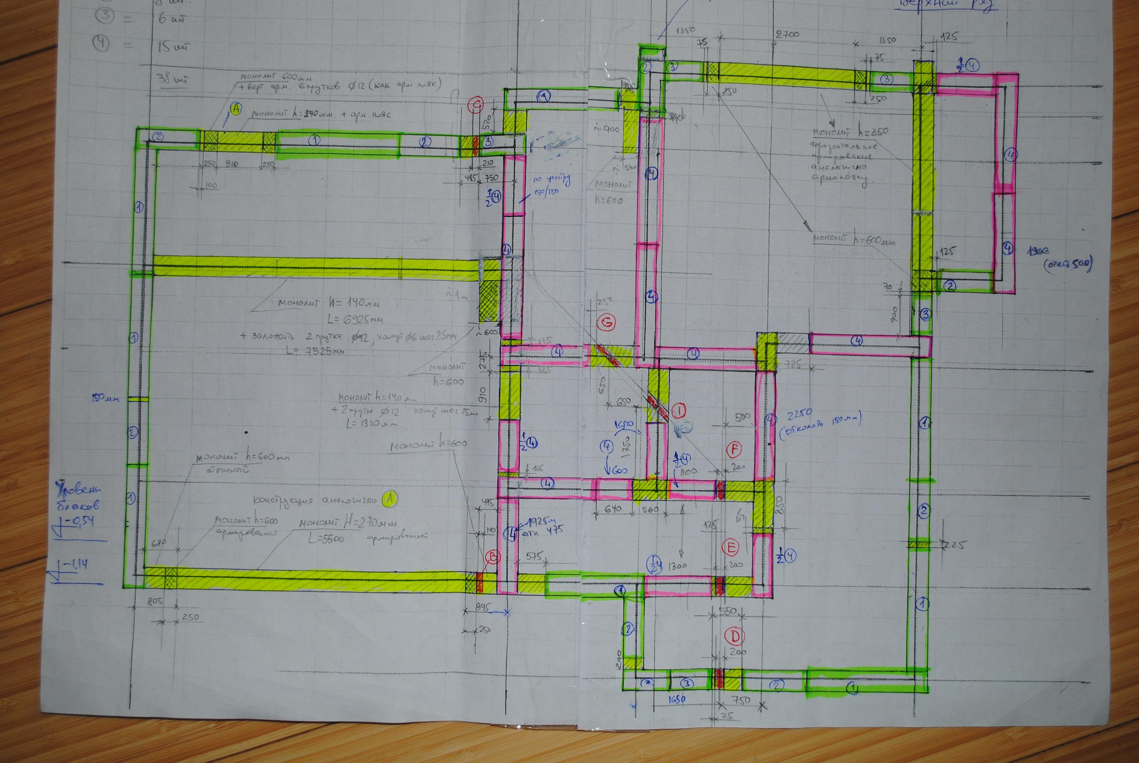

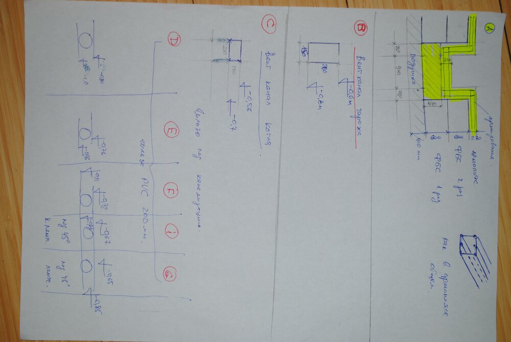

Забыл добавить. Дом оставил в осях типового проекта. Пирог стены изменился - все изменения двигал в сторону улицы. (короче так что внутренние размеры остались неизменными)
Заранее просчитал всю подземную часть канализации (обложился книжками как Ильич на чердаке и на пару дней выпал из жизни)
Для чего: для того чтобы в фундаментных стенах установить гильзы под разводку труб канализации. Также определил места под гильзовку воды, теплообменника, вентиляции. Уклон брал 1,5%.
Сделал план укладки ФБС с учетом гильзовки. (пример на фото) ну и не стесняюсь описывать строителям мельчайшие подробности, где по моему мнению могут быть недопонимания. (пример №2)
Иначе потом твой друг - перфоратор и все горбатое и кривое, и может уже не в тех местах где думал.
Когда вырастут фундаментные стены уложу трубы канализации и выведу их чуть выше ноля, после чего сделаю засыпку.
гладко все не бывает по этому также есть вопросы к аксакалам:
1. Хочу прогидроизолировать между подушкой и блоком.
На рис розовым показал все предполагаемые поверхности изоляции. Единственное что внешнюю подниму до цоколя +внутри на Техномаст наклею ЭППС
Собственно вопрос: лента 1200мм - Унифлекс 1000мм. Есть ли смысл накрывать всю ленту? или закрыть с выпуском только площадь соприкосновения фундаментной стены и подушки (ну типа как на рисунке)?

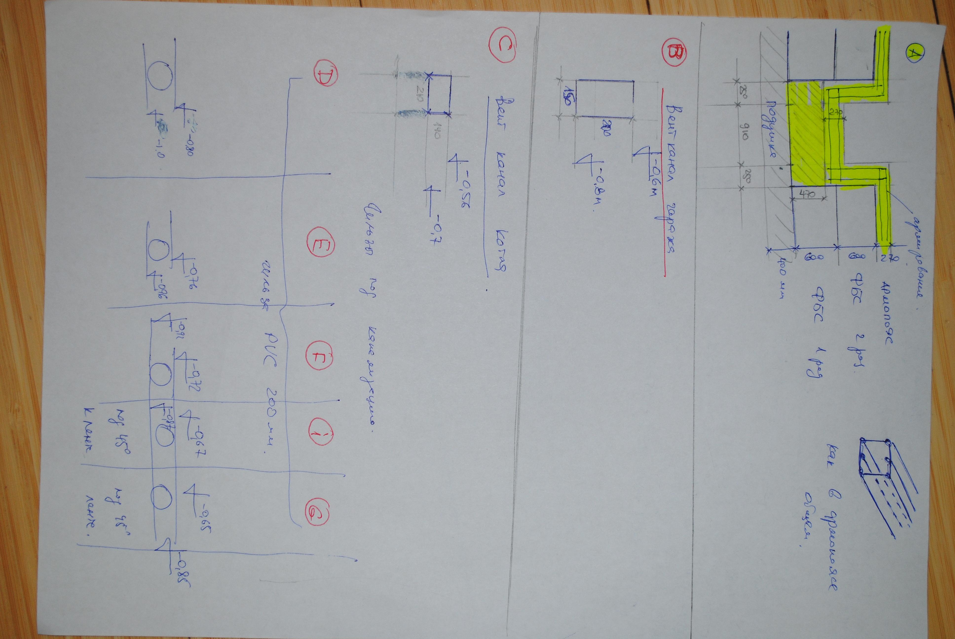

2. Чем связать в пироге фундаментной стены ФБС и кирпичную кладку?
Наверное много кто спросит а зачем она нужна вообще (в смысле кладка) : это то на чем будет лежать облицовка стен.
сегодня дождь шел два раза, Тропики ИМХО.
Надо было строить хижину, уже дано бы был с "жжилищем"

Еще плохо что есть ряд мелких конструктивных вопросов, которых не решил. И на форуме пока не могу получить ответы. Завтра опять буду вгрызаться в науку, благо пока есть время.
да и строители мои в печали - ждут погоды.

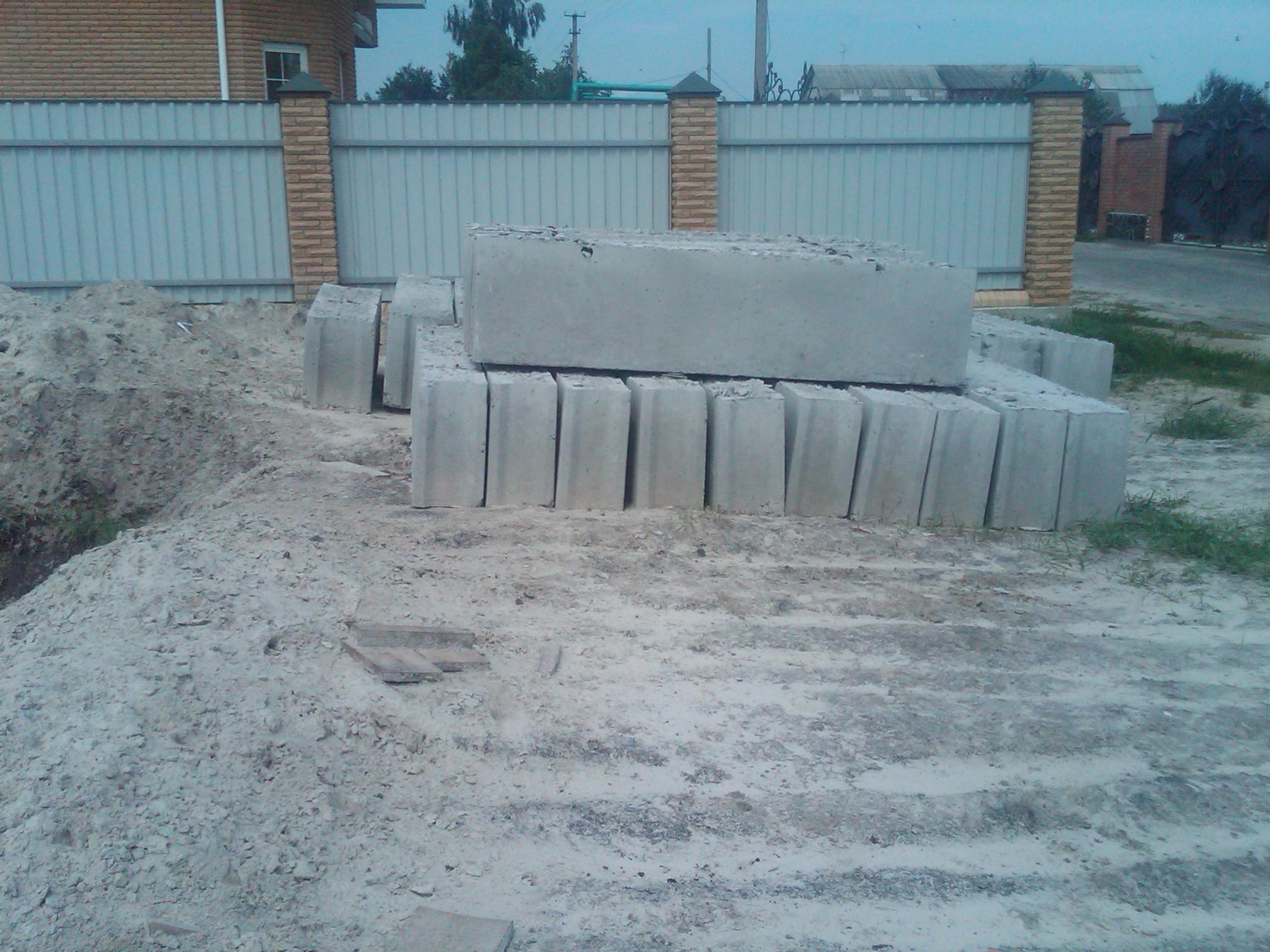

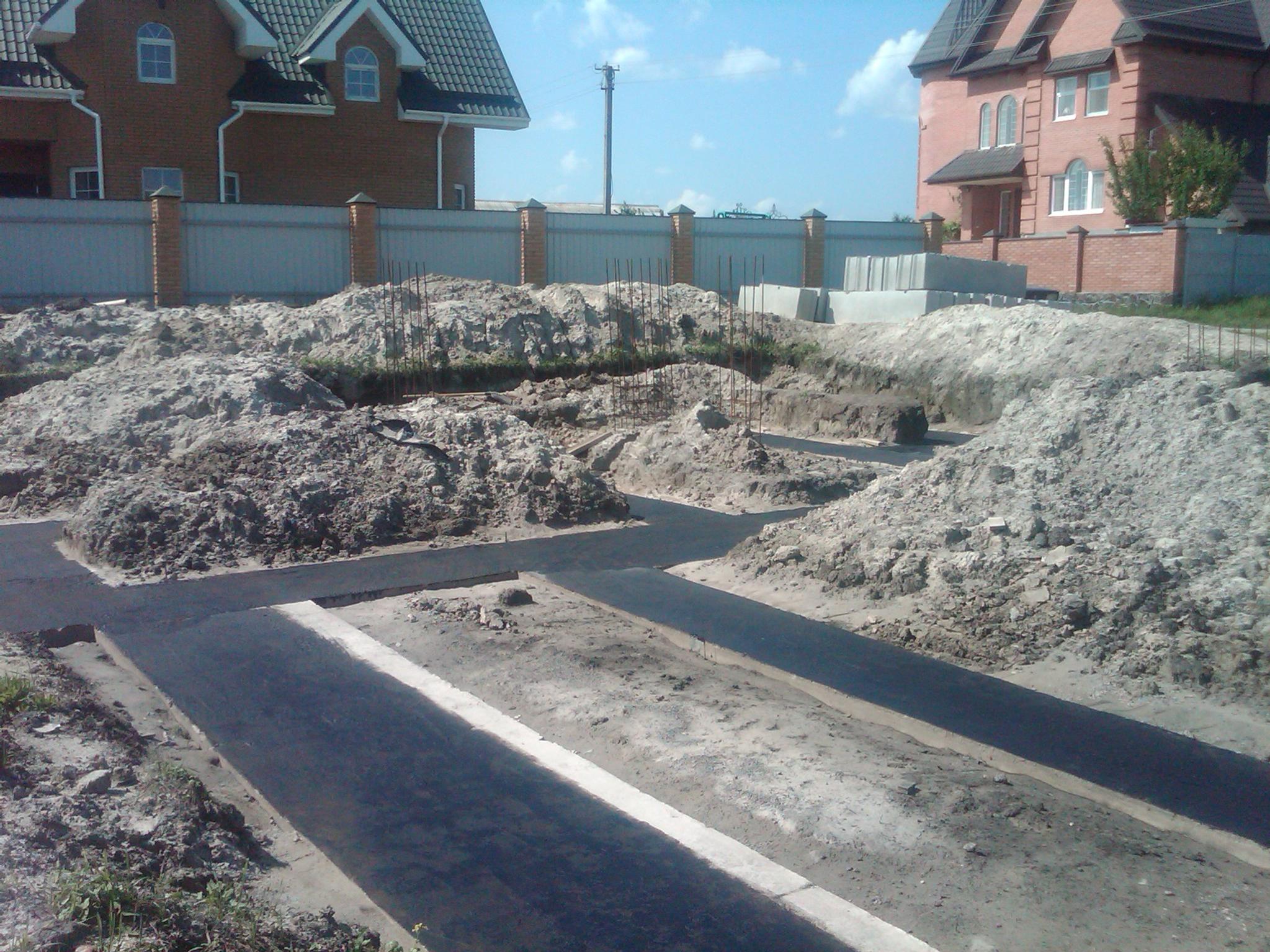

Завезли ФБС и прогрунтовали праймером подушку.
Да, за время вынужденного простоя спионерели часть опалубки:sad:
Наверное больше бы удивился если бы этого не сделали, это был бы первый звоночек что с соседями что-то не в порядке.
А так приехал посмотрел все нормально!!! :D
строители копошатся, а оказалось что уже совсем другие.
Первая бригада дала ходу. Им не понравилось что Заказчик, т.е. я, очень часто приезжает на объект и проверяет ход и качество работы. А тут еще и дожди - простой, а у них было желание работать в дождь (гидроизоляция фундамента!!!). Короче это из серии похрен джаз, копаем отсюда и до обеда.
Подрядчик, конечно, пока удар держит, выставил других. Но как говориться, лучше бы я мучился с первыми. И вообще Подрядчик, с одной стороны, говорит что так никто не работает (в смысле требовательности к исполнению технологии, размерности, требований СНиП и ДБН и т.д.), с другой, признает все мои замечания и требования, как объективные.

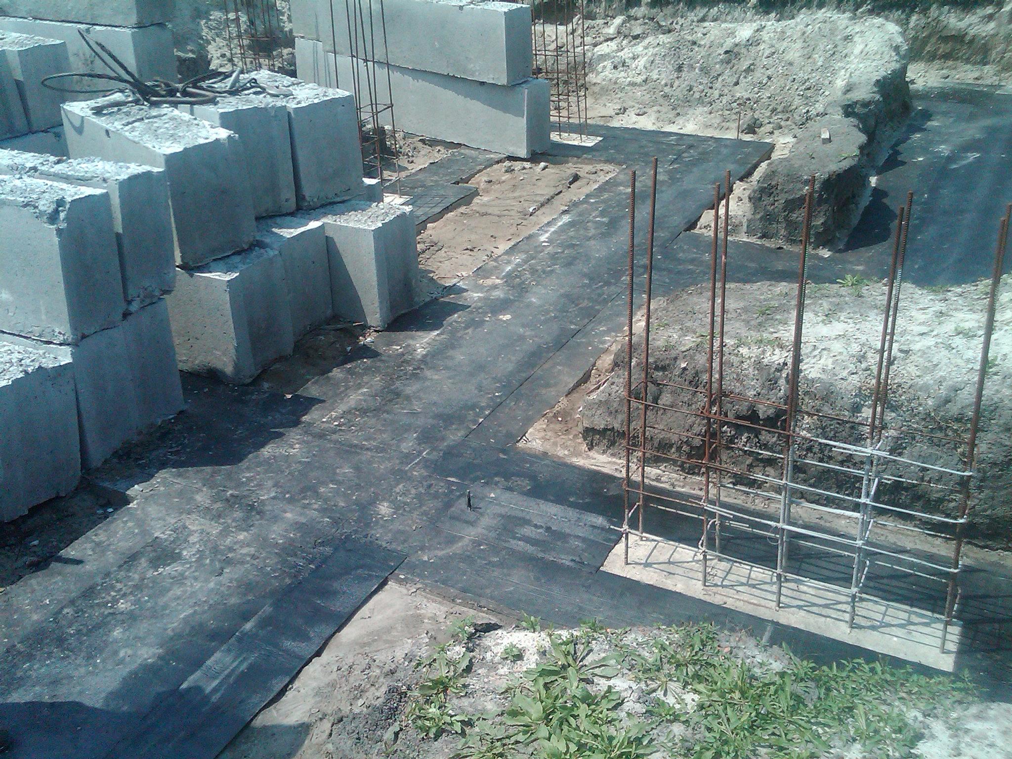

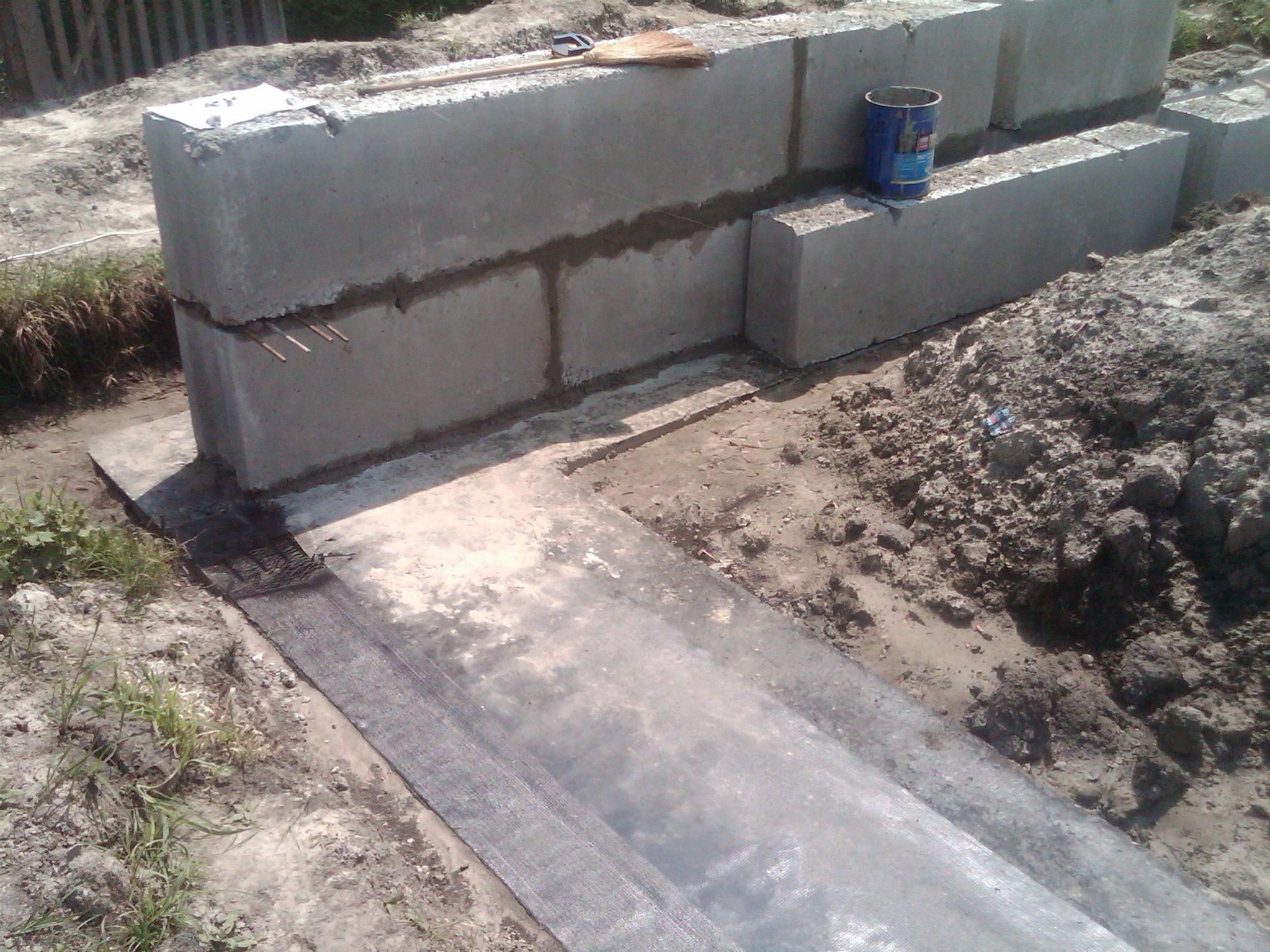

Короче сделали гидроизоляцию по подушке. Ну, как обычно, напартачили. Типа слушаю песни, все исправим, но это уже не играет рояль, так как нарушена целостность слоя.

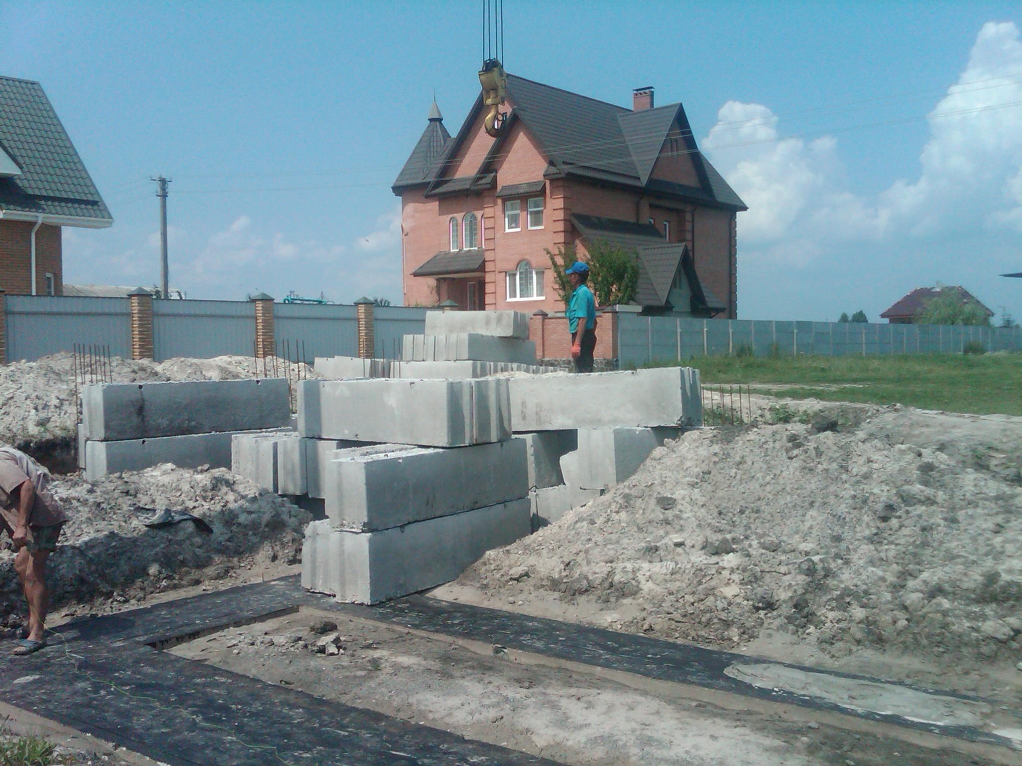

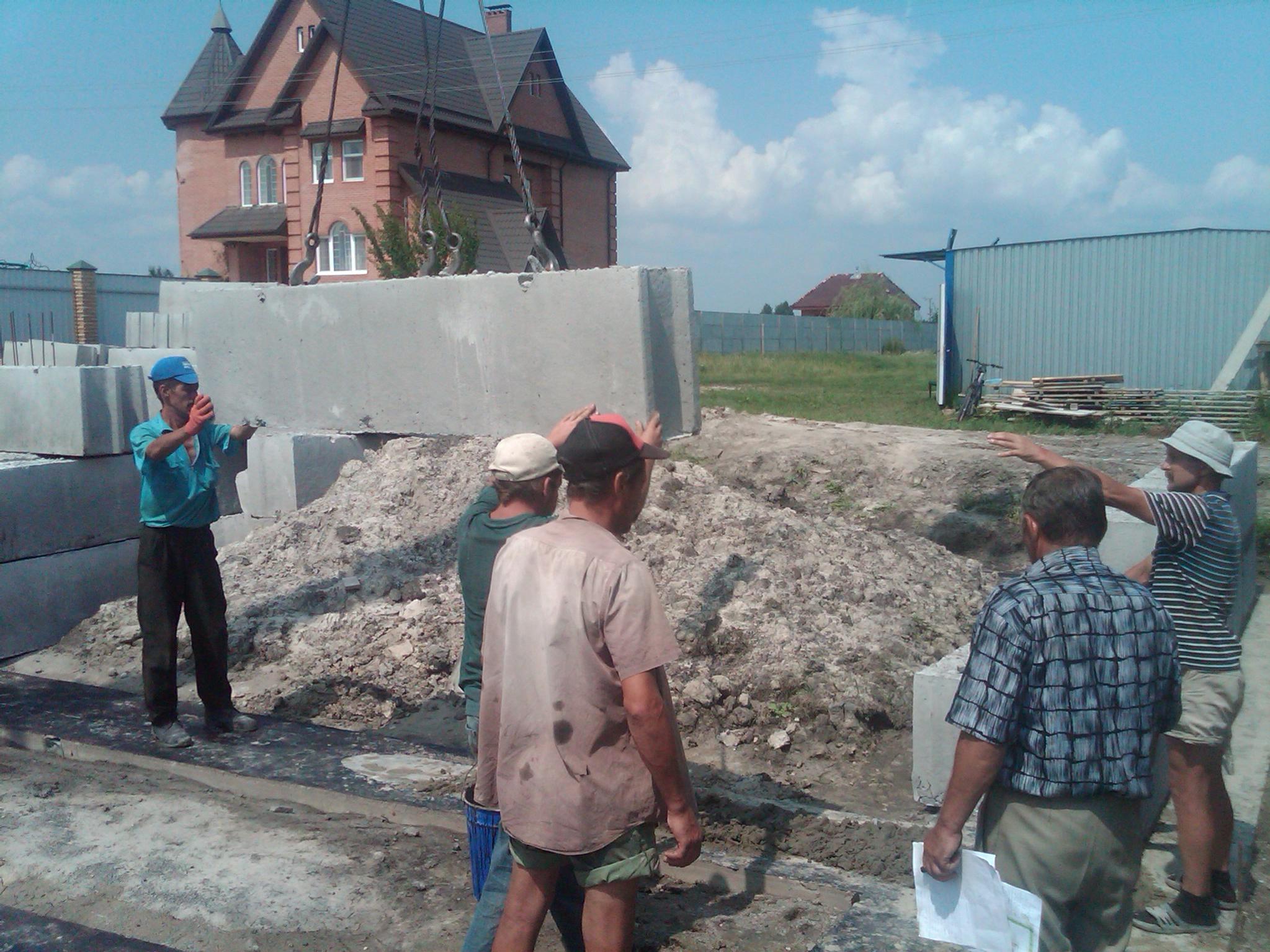

Начали укладывать ФБС.
Сами ФБС, оказались говноватыми. Ширина сороковки гуляет на 2 см.
Причем встречаются внизу 40, а вверху 38. Да и явные следы того что не было вибрации бетона. Але я кажуть бачили очи що купували.
