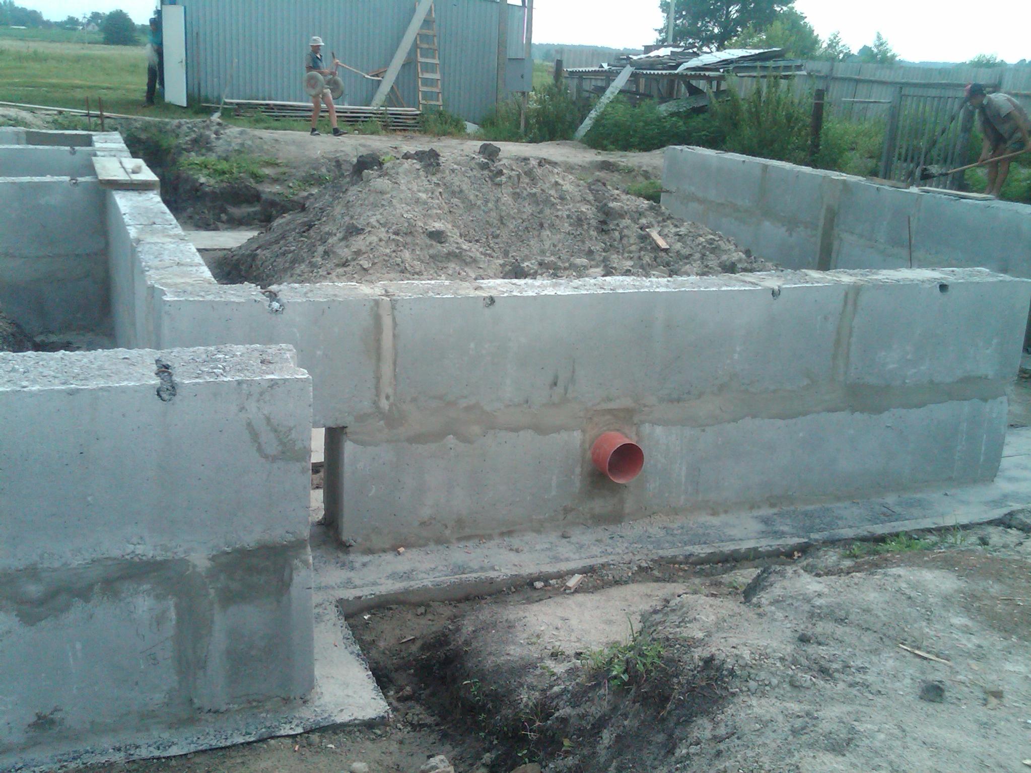

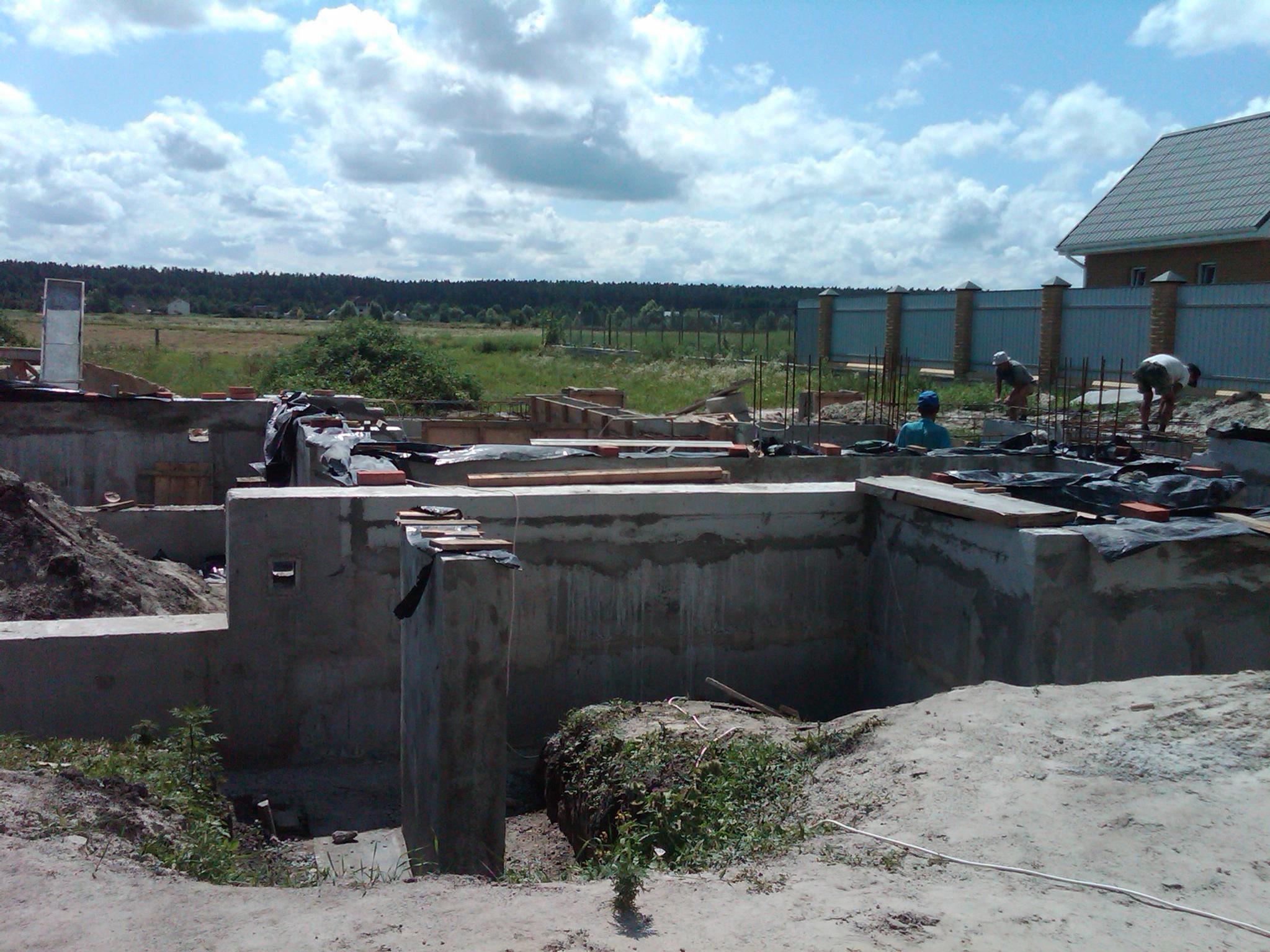

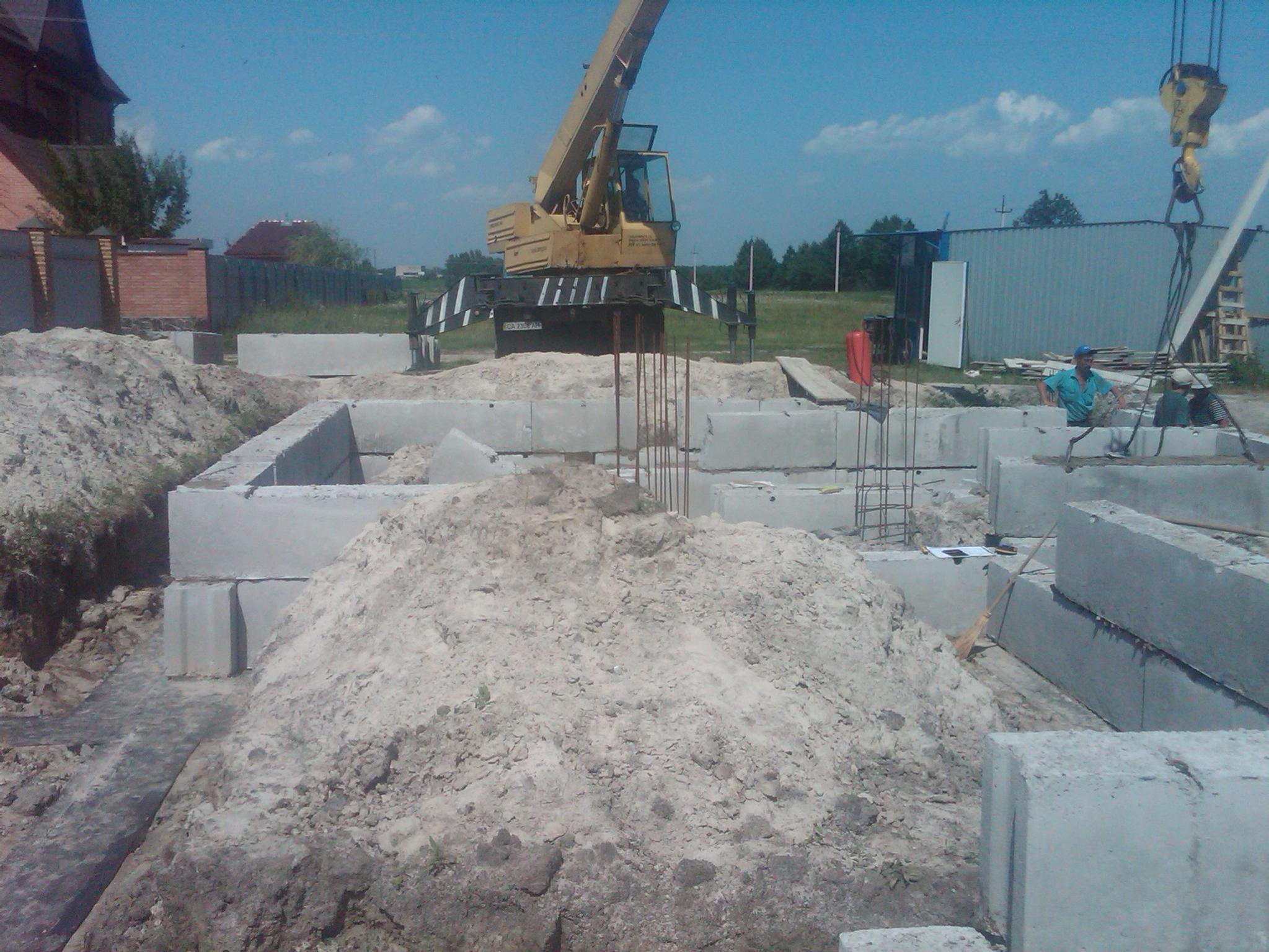

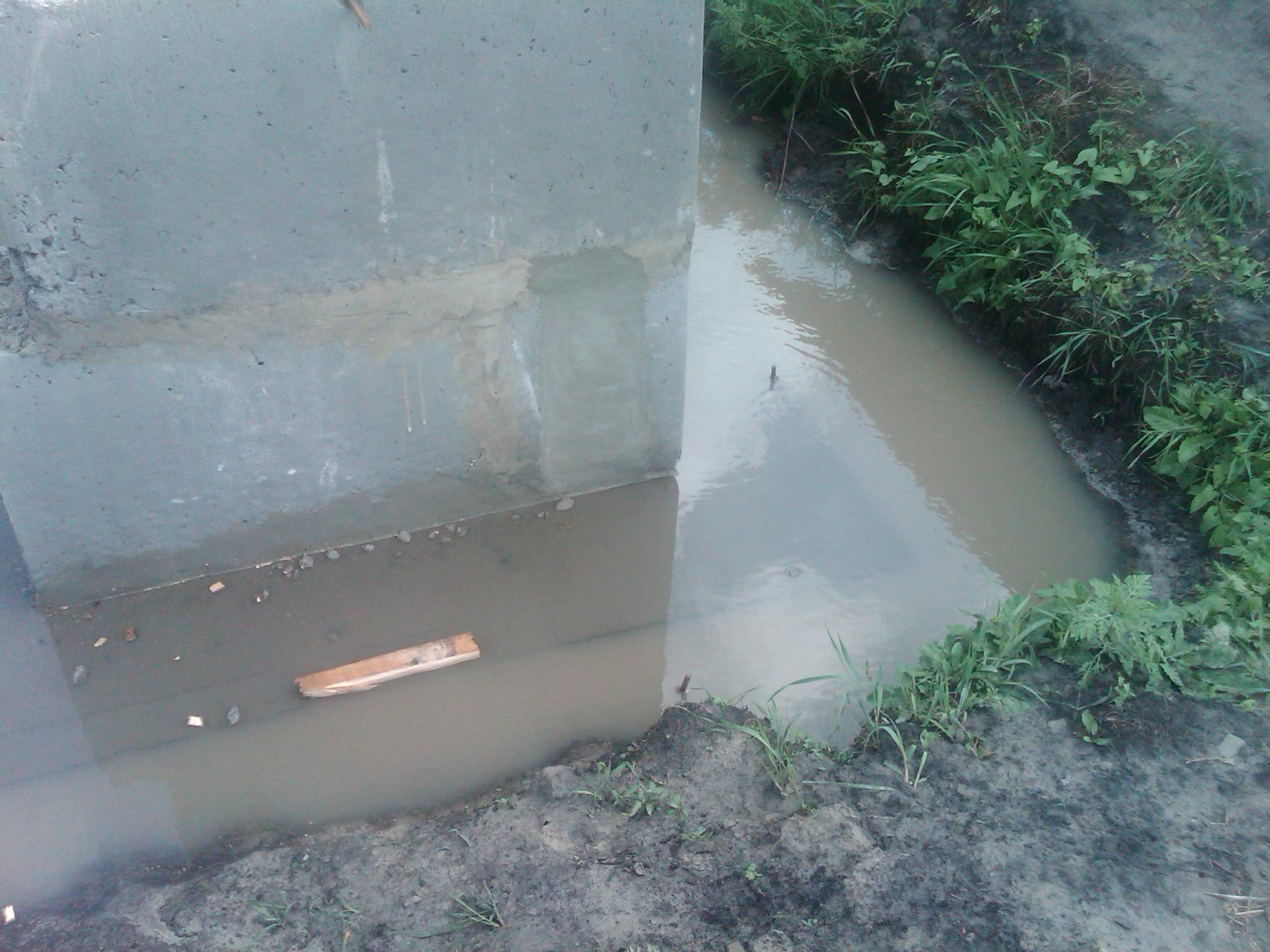

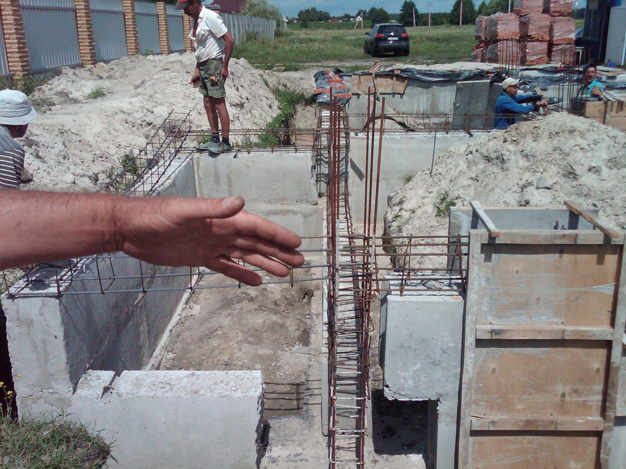

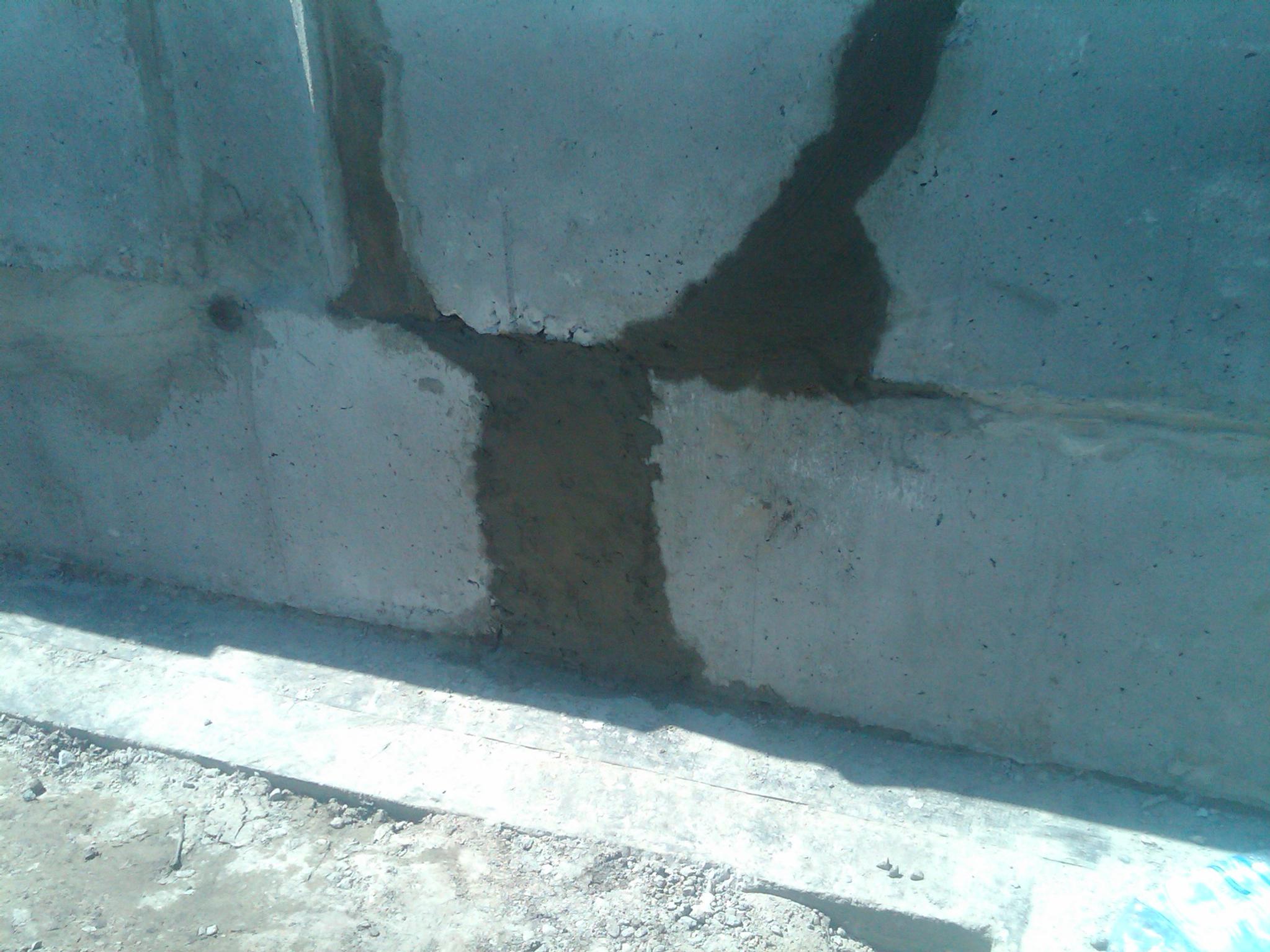

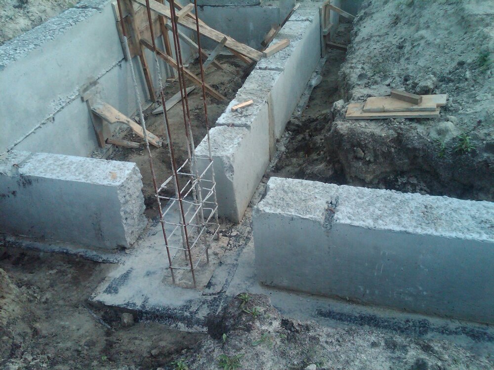

по плану укладки ФСБ бригада работать не хотела - все выдумывали велосипед. Результат - в первый день же скандал - ФСБ были куплены точно под план, и их количество уже не предполагало полет творческой мысли . Вот тут и начались как говорится "трудности перевода". Вообщем не знаю кто как строит, но пока есть время стараюсь следить за всем. Иначе боюсь получиться история "... после сборки тщательно обработать напильником" Подрядчик вроде бы все понимает, соглашается, но вот остановить пока полет фантазии бригады не может.
Короче, все исправимо конечно и не смертельно - но зачем создавать себе трудности, а потом их героически решать пока понять не могу. В смете они не прописаны и премию от того что больше устали выдавать также не будут.
Вот пример, почему то решили в нижнем ряду замонолитить посредине кусок мм300 так... а остальное уложили по плану, в итоге - ось подвинули на эти же 300мм. ИМХО подушка была широкая - поэтому наверное посчитали что все ок. Итог - по новой вызывали кран и все переделывали.

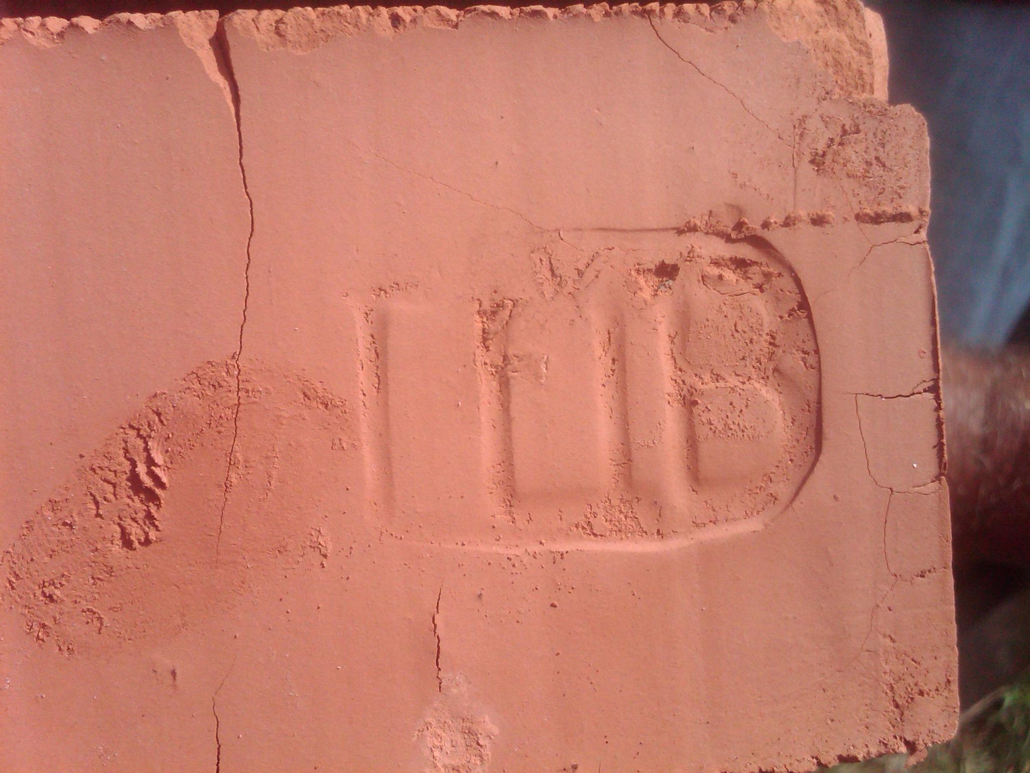

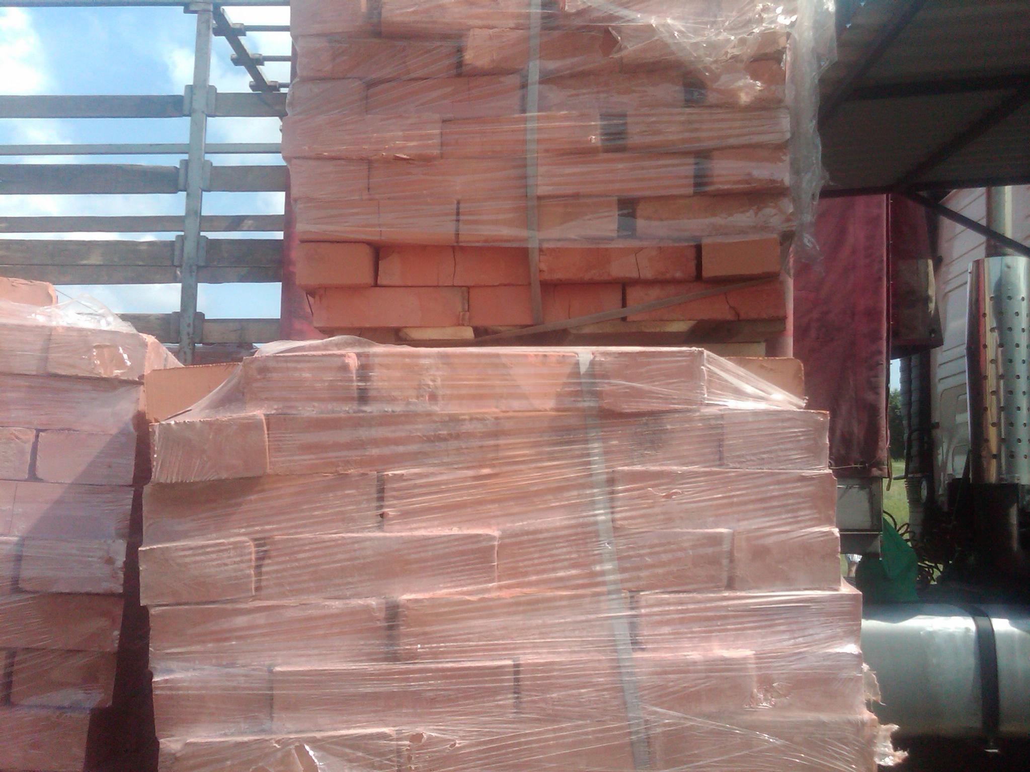

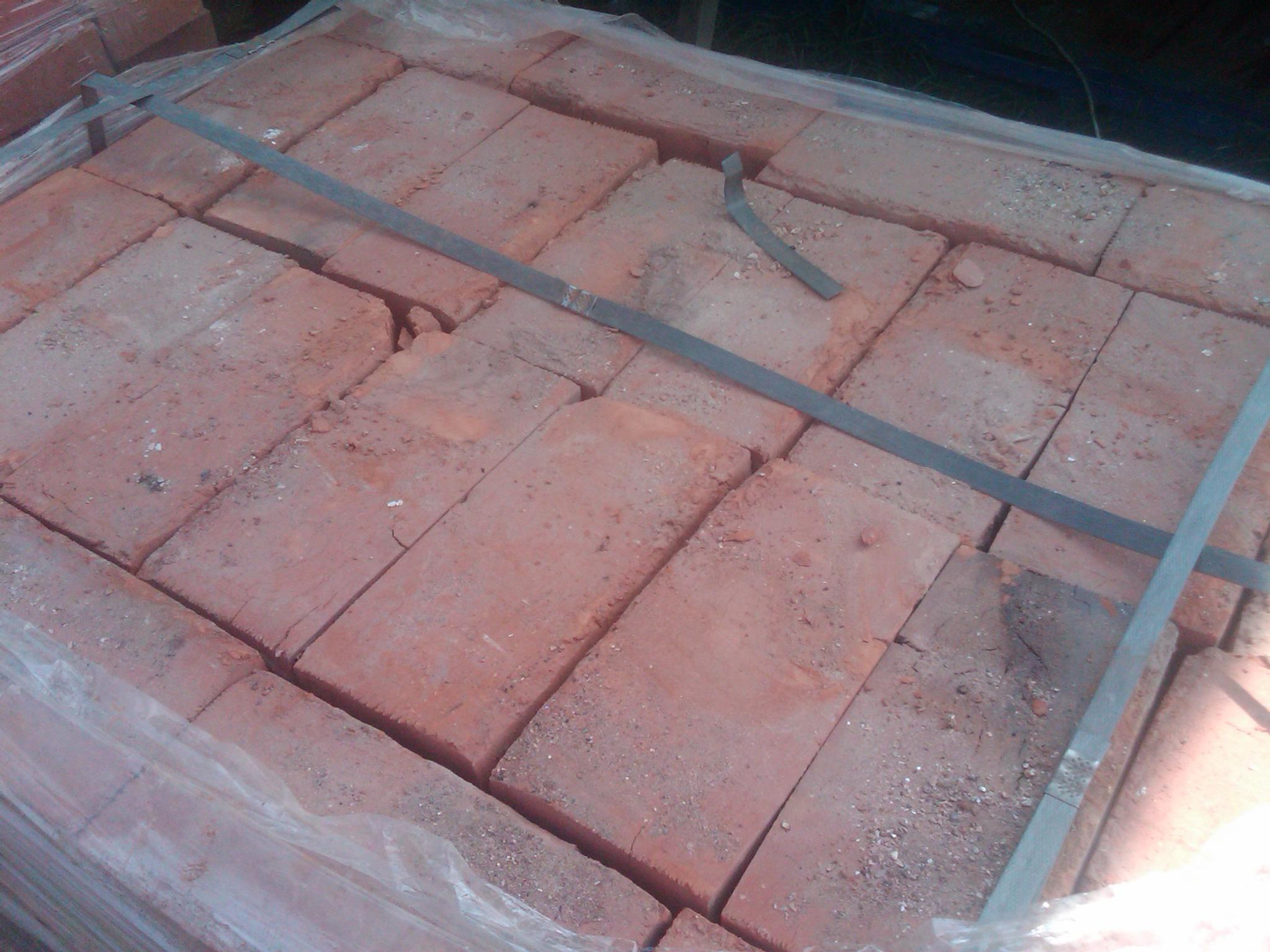

IMG00407-20110722-1038.thumb.jpg.adc3d10d0ce4aa7c8a7b4ce7e365672e.jpgкупил кирпич... Пресловутые Лубны.
Хорошо пели песню до момента пока оплатил деньги...
Дальше -Машина в мою "деревню" упорно не находилась. Короче искали ее дней 10 так это точно... а обещали любой каприз за ваши деньги.
Особенно мне понравилась фраза менеджера " если он вам пока не надо (кирпич в смысле) вы оплатите, он у нас бесплатно по хранится, и по ЗВОНКУ день-два и он у вас" Короче расслабился....
Покупал по безналу - оригиналы документов на Подрядчика не пришли до сих пор!!!! а это после оплаты уже наверное дней 20 и месяц календарный закончился, отчеты сдавать надо.
Не знаю где завод находиться реально (думал в самих Лубнах) - водила сказал что грузились в каком селе рядом (название уже не помню)
Короче кирпич на вид наверное на "4", обещанное клеймо не на каждом.
Сама глина видно что очень хорошая.
Короче может все и нормально, но наверное надо покупать где нибудь ближе, чтобы рука могла дотянуться до уха менеджера в случае чего.

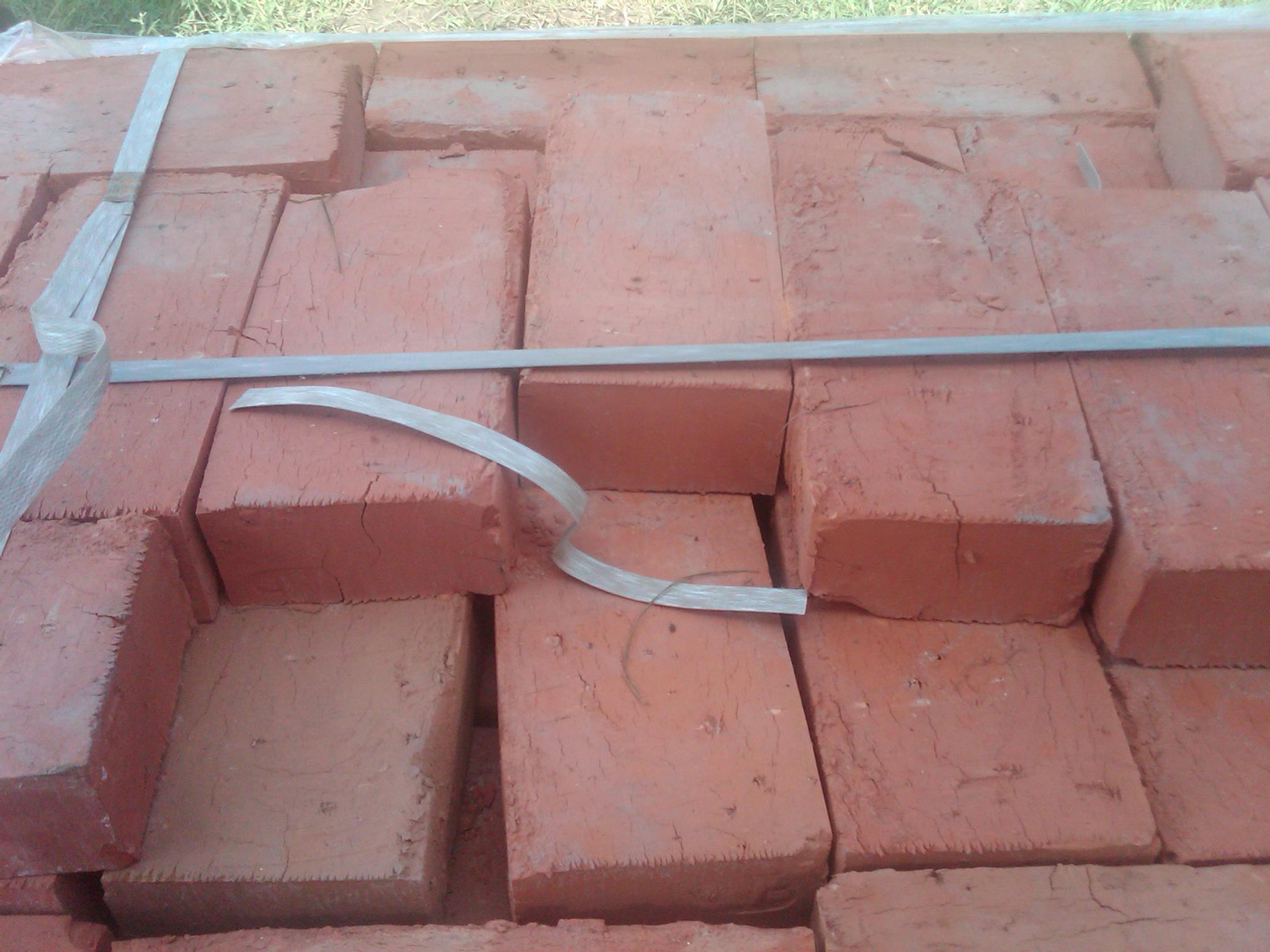

кирпич полежал дней 10, я на стройке не был. И первое что показалось, а именно бросилось в глаза это то что почти каждый кирпич треснул с лицевой стороны.
Может дую на воду, и не заметил этого раньше в эйфории от того что он наконец то приехал, НО ставлю фото:
все таки осмелюсь возразить что что то с ним не то, складывается такое впечатление что он "досыхал" уже у меня.

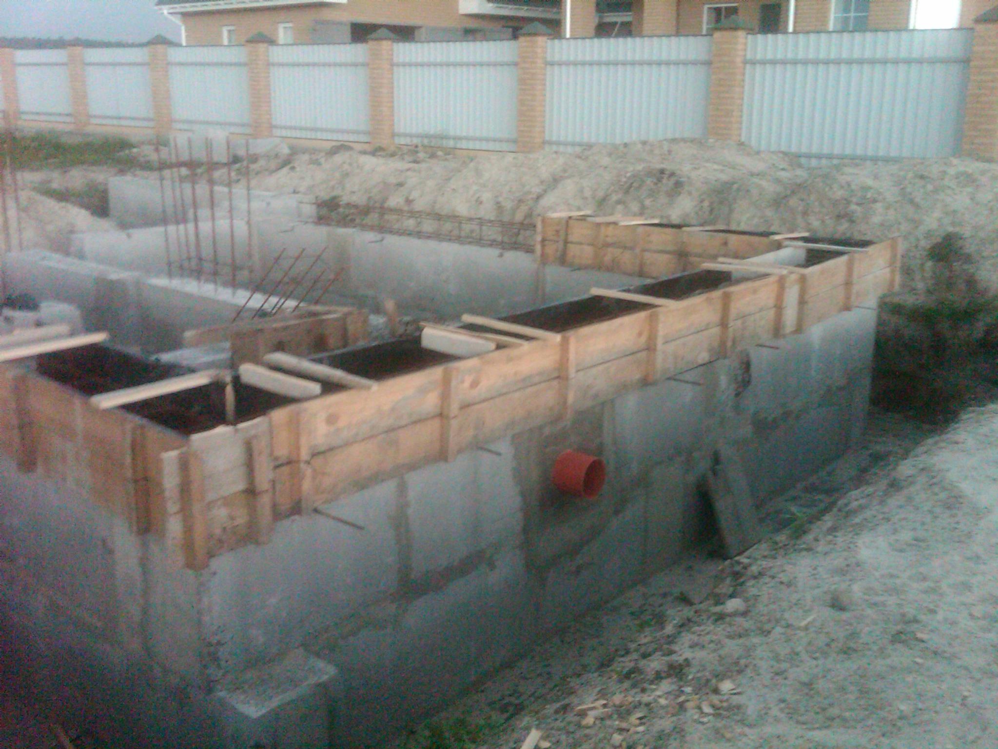

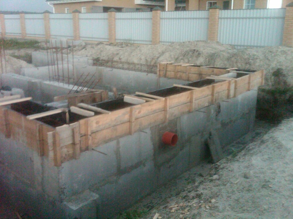

гладко все не бывает по этому также есть вопросы к аксакалам:
1.
2. Чем связать в пироге фундаментной стены ФБС и кирпичную кладку?
Наверное много кто спросит а зачем она нужна вообще (в смысле кладка) : это то на чем будет лежать облицовка стен.
Свяжите базальтопластиковыми связями.
