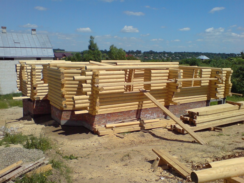

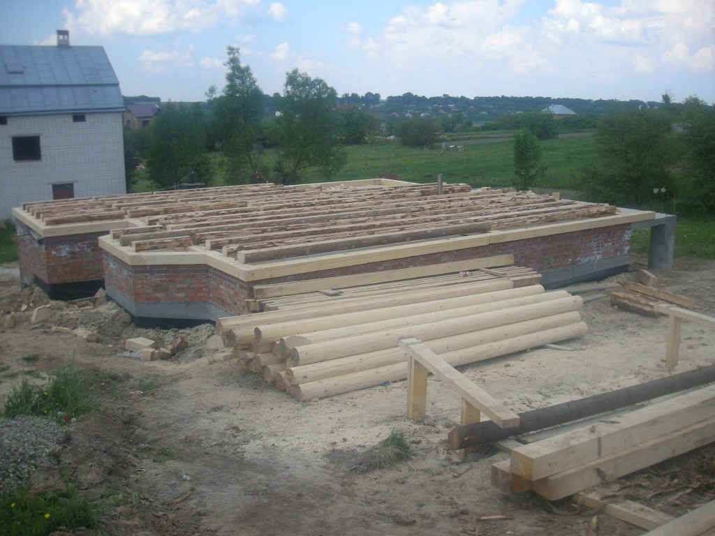

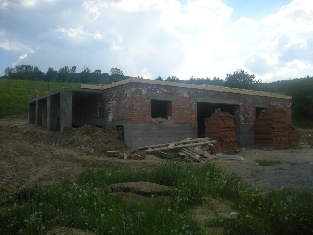

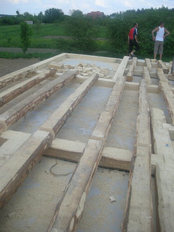

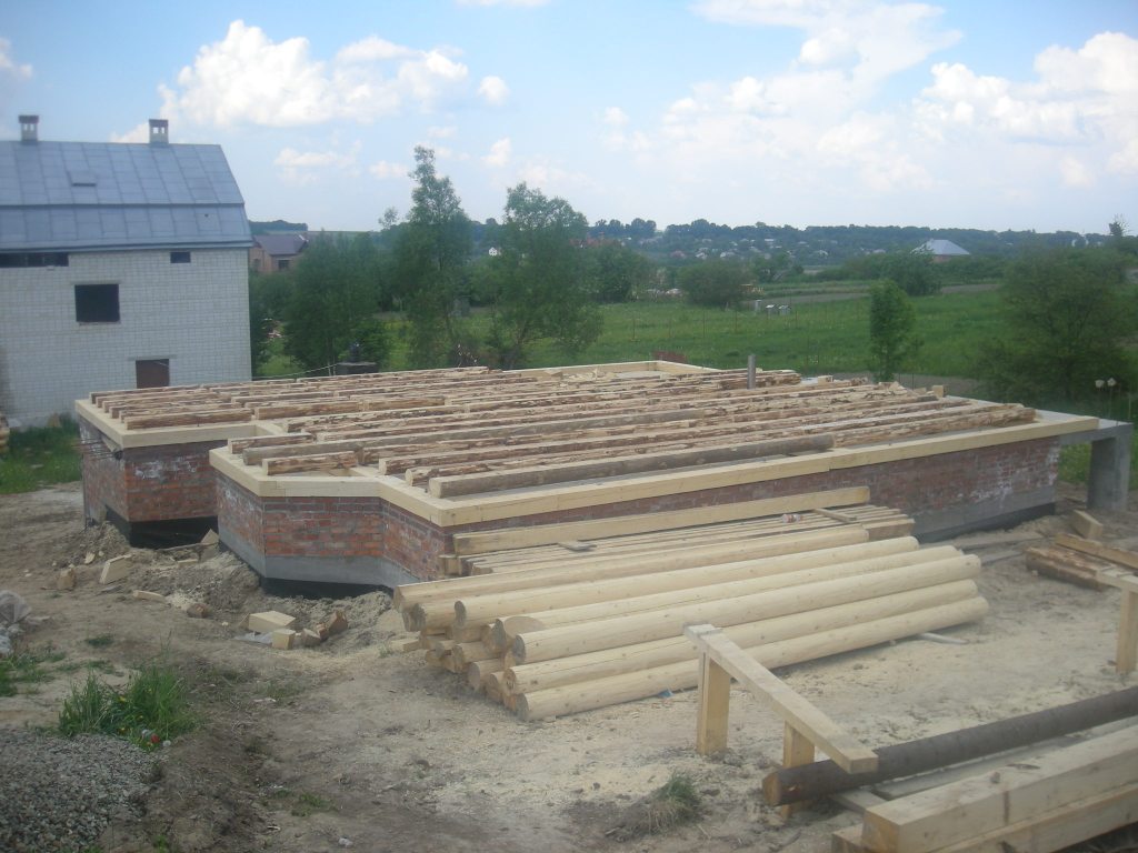

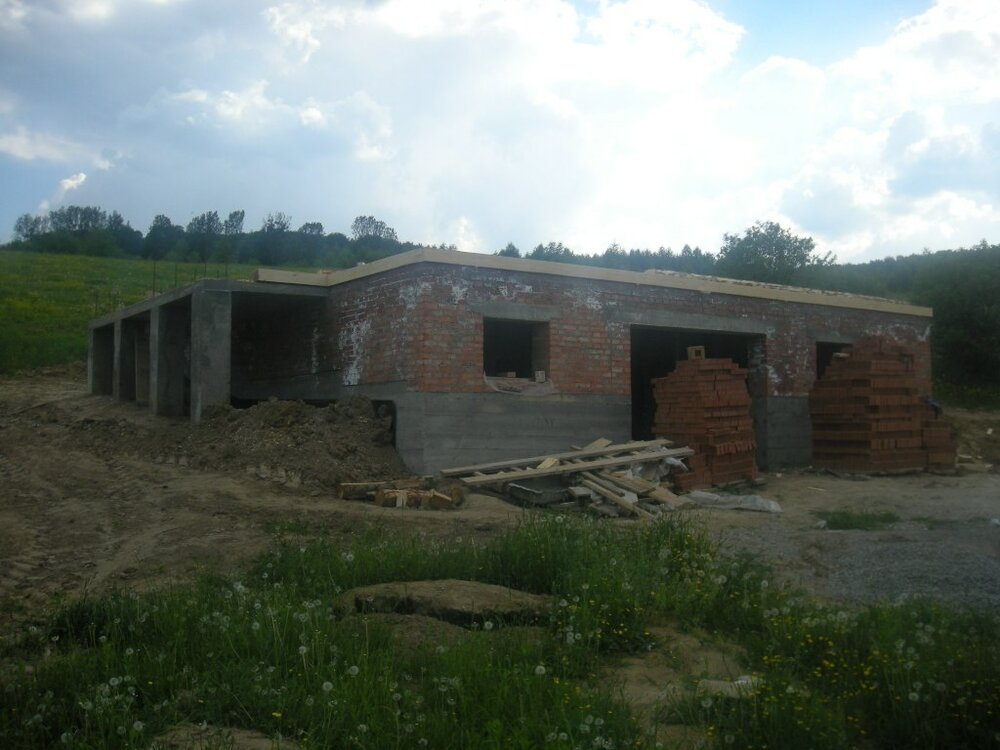

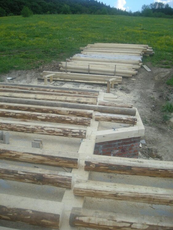

Отож зупинилися ми на тому, що залили перекриття, та приїхала моя бригада...

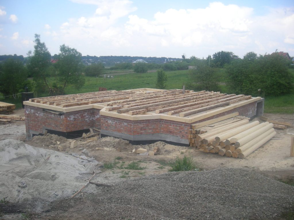

Після їх доволі успішного поселення, ми занялися перевозкою брусу поближче до "епіцентру подій". І вже потім хлопці взялися за роботу. Насамперед був покладений перший "шар" дерева який називається "обвязка", а також паралельно з цим клалися лаги на підлогу.
Змінено користувачем kabanchyk
помилка

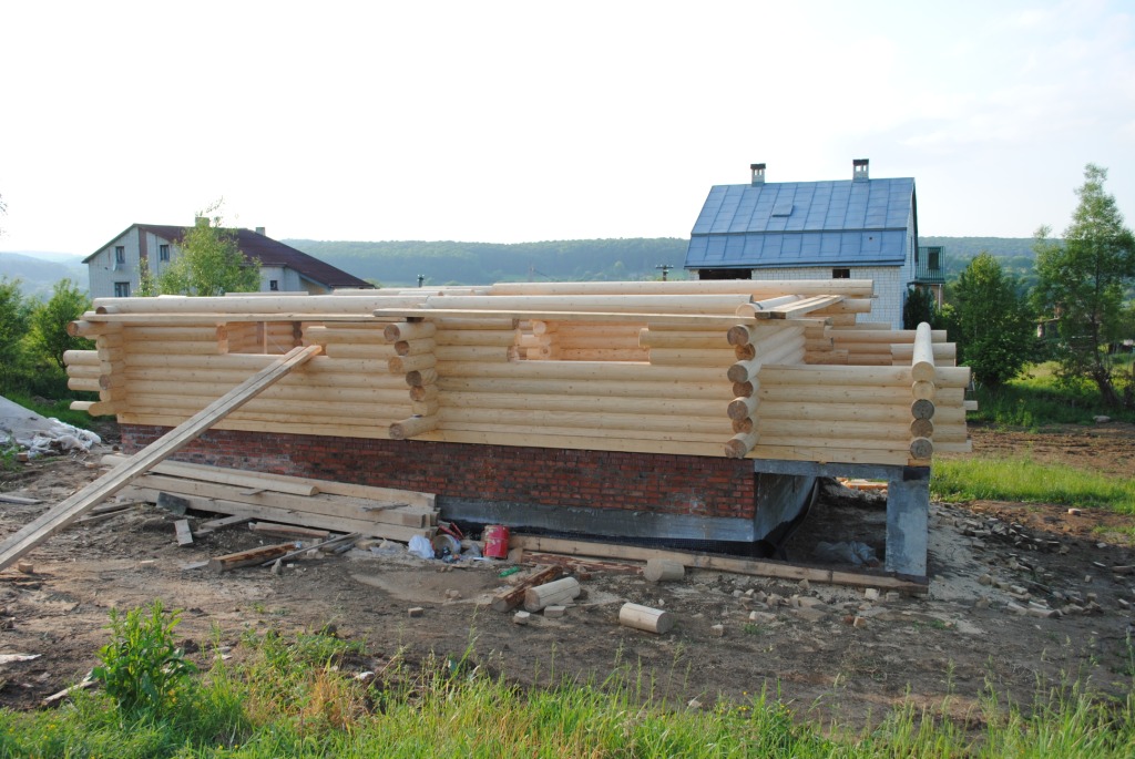

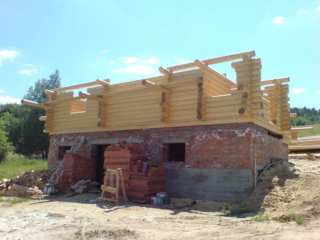

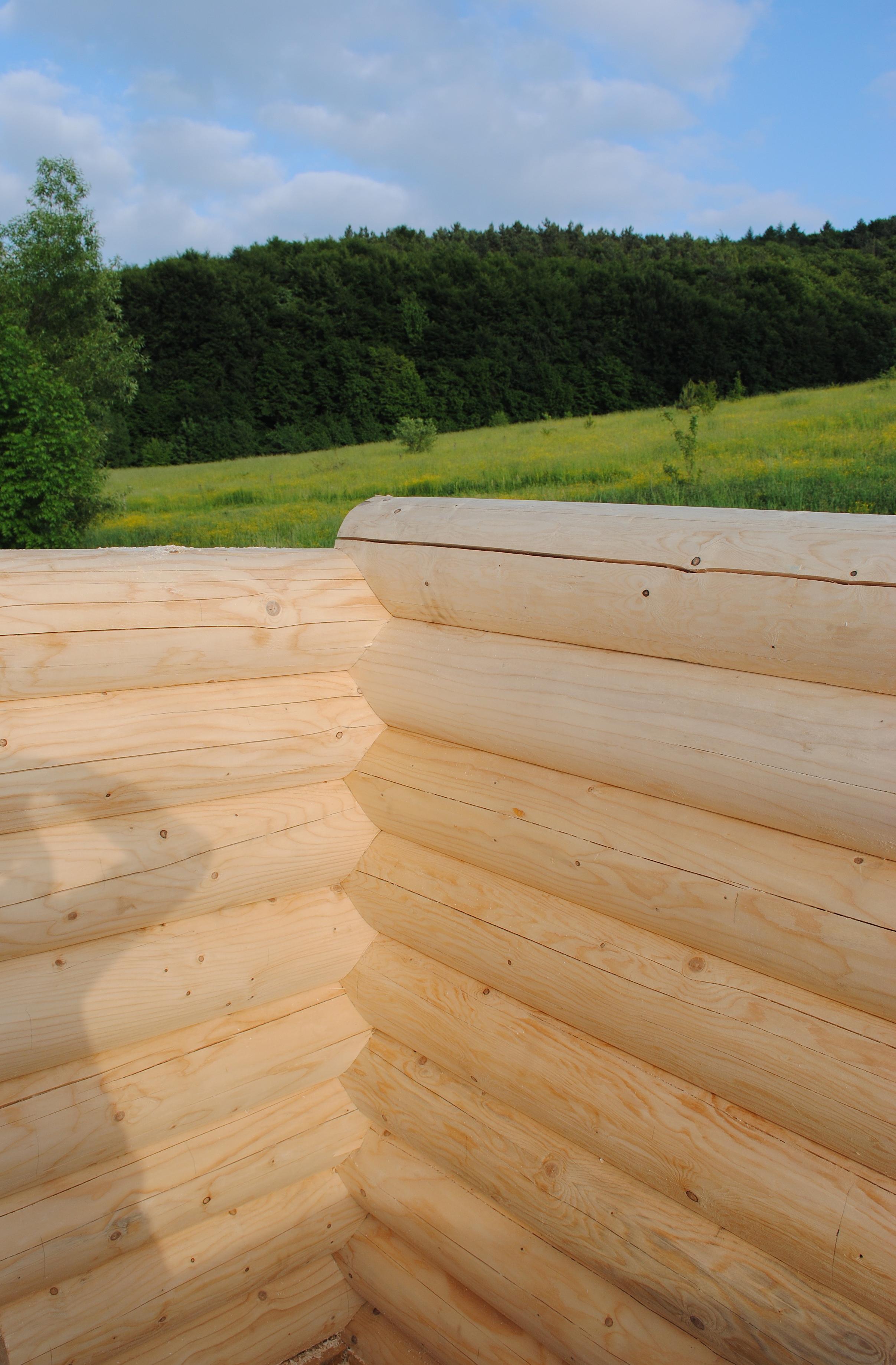

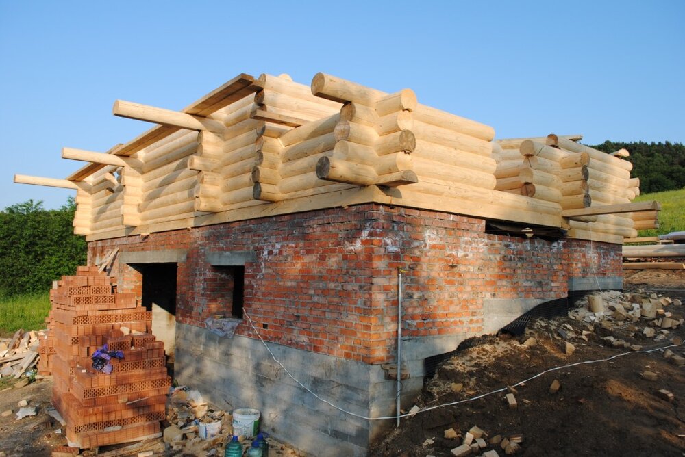

Після того як лаги були зарізані, обязка була покладена і затянута анкерними болтами, почалось саме цікаве СТІНИ ПОЧАЛИ РОСТИ!!!!
Ура!
Таке приємне відчуття :)

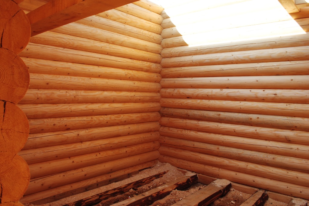

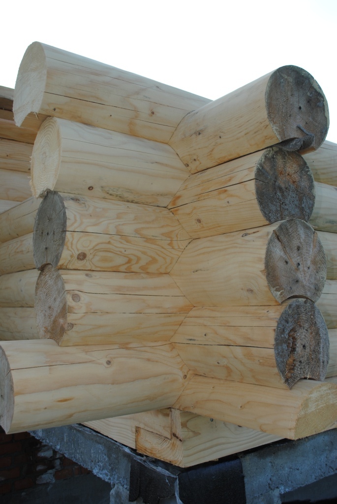

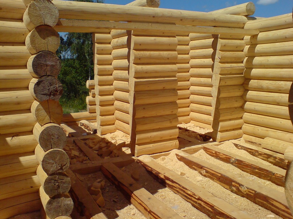

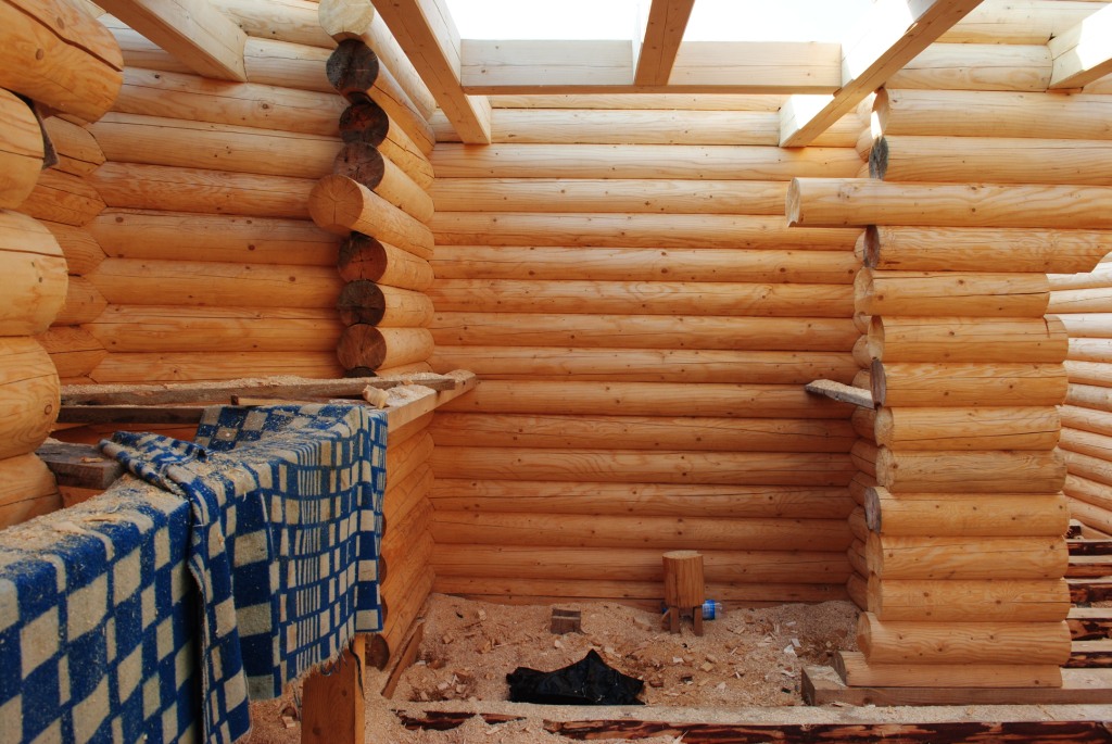

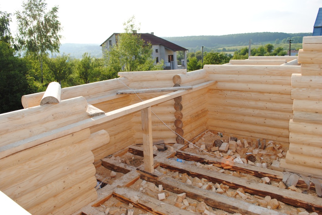

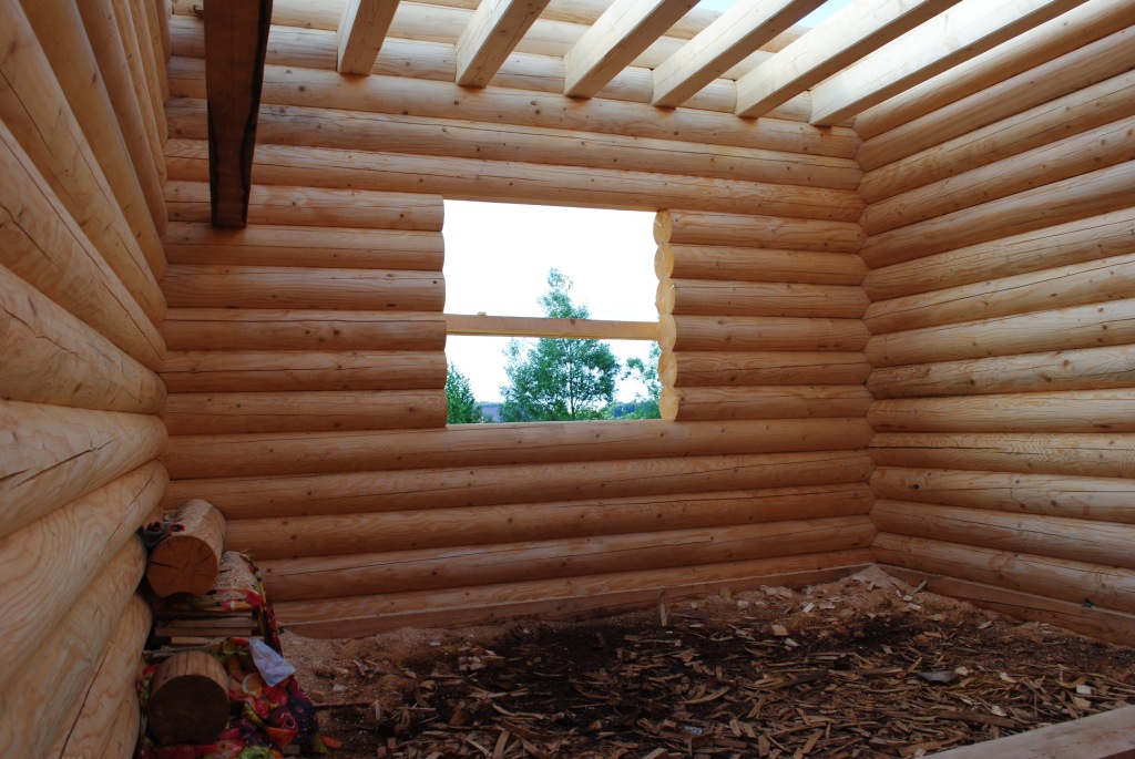

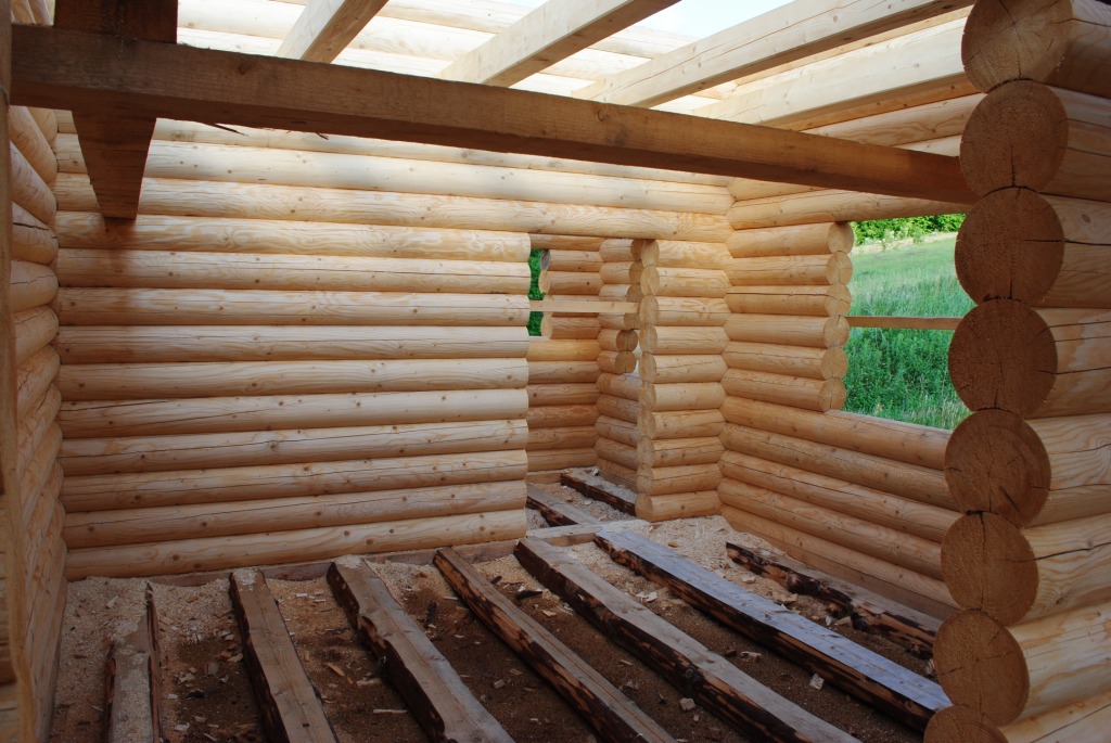

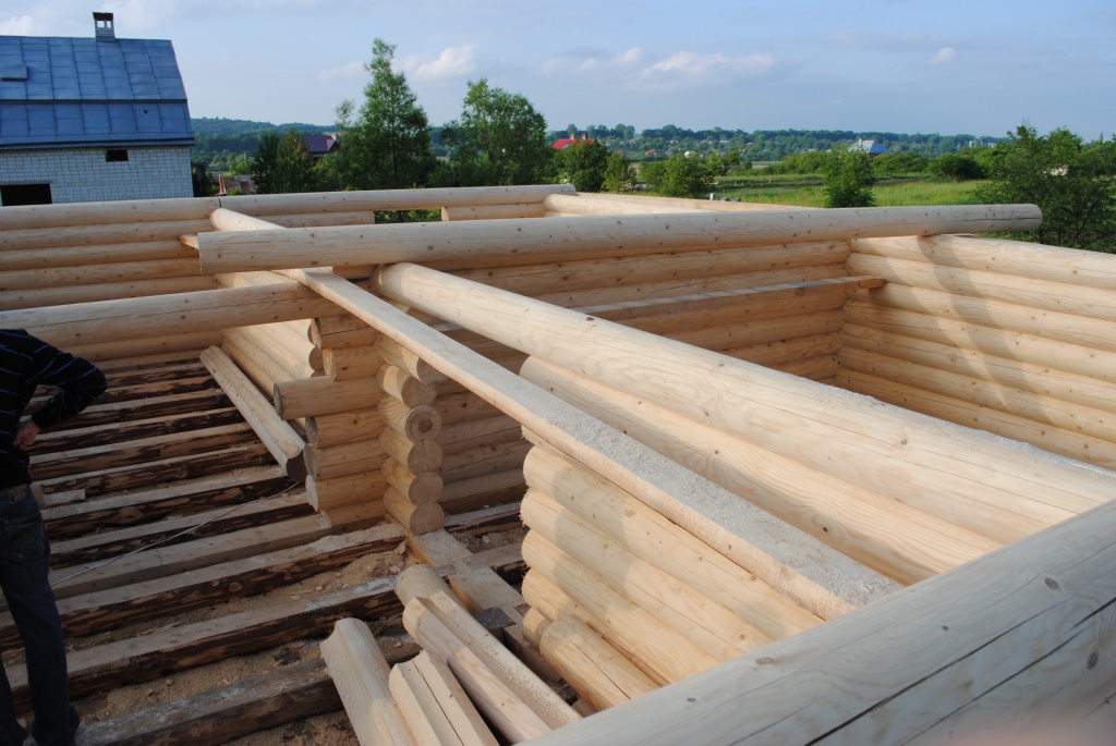

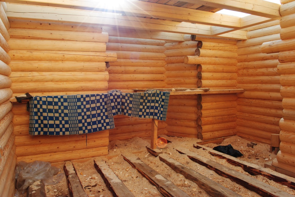

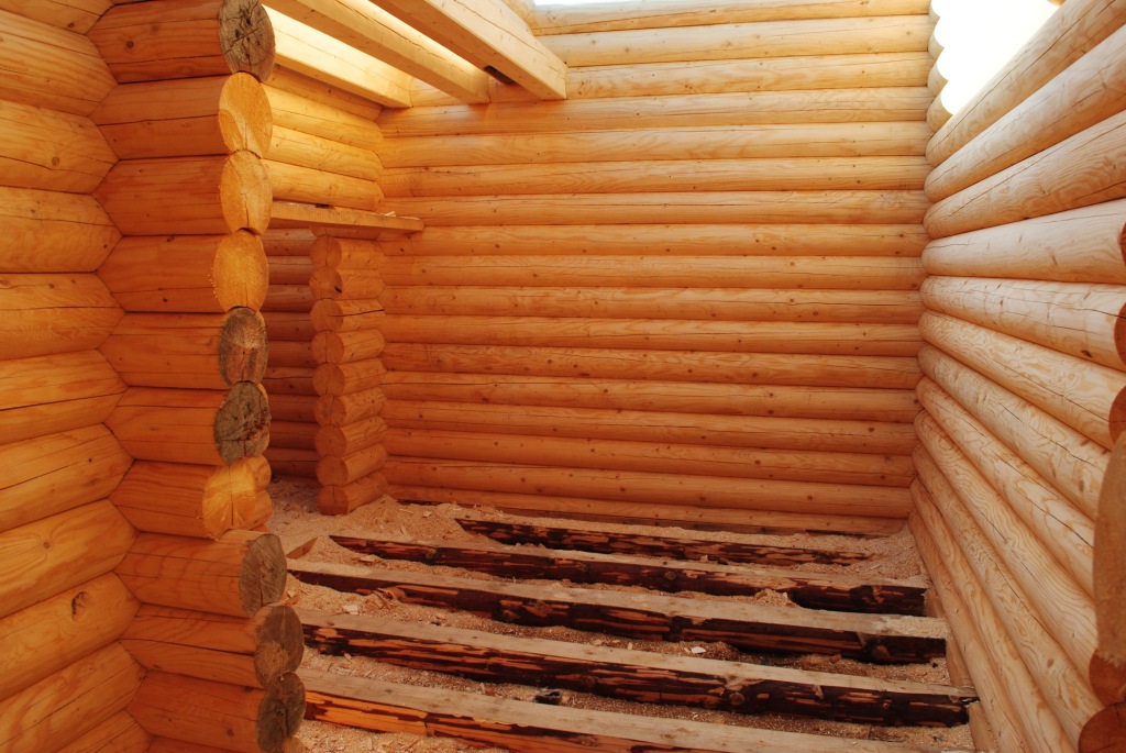

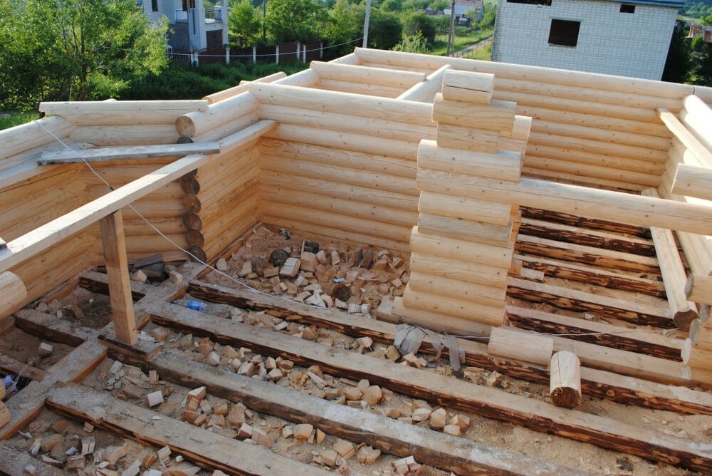

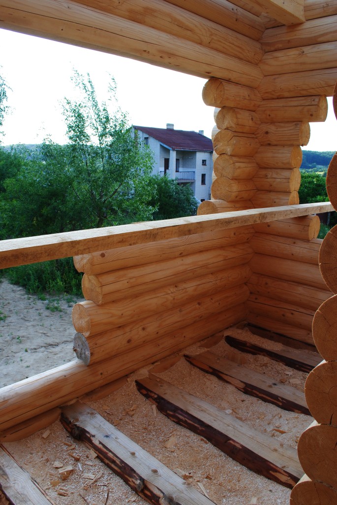

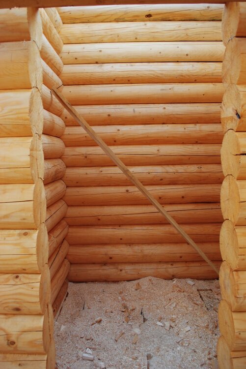

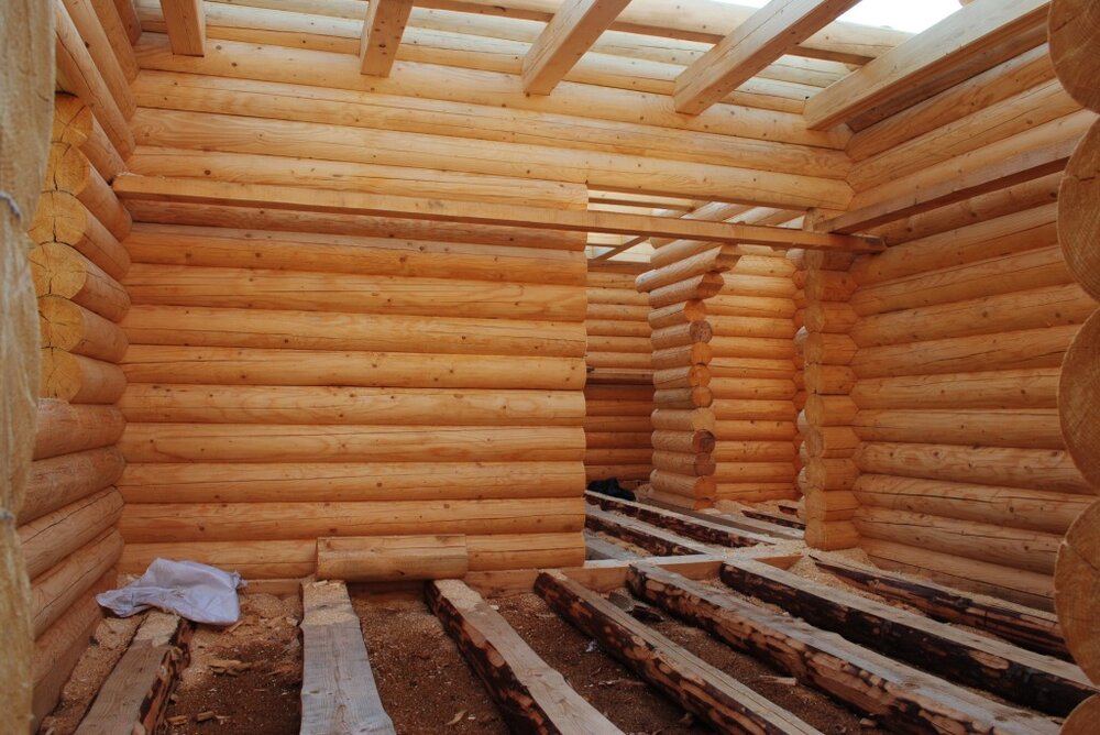

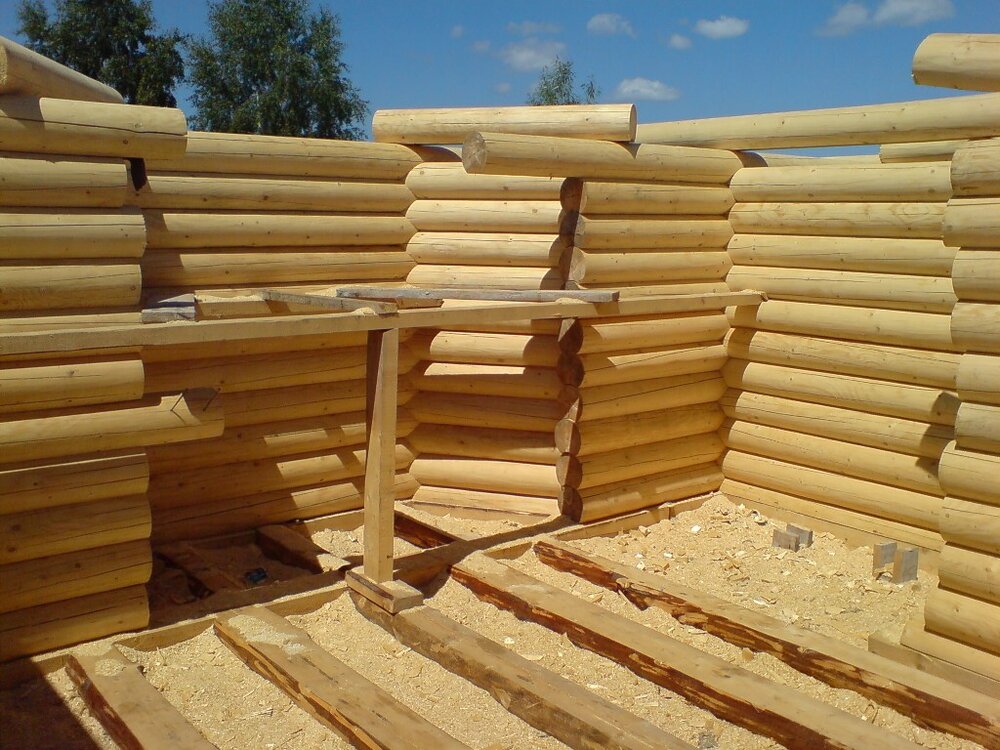

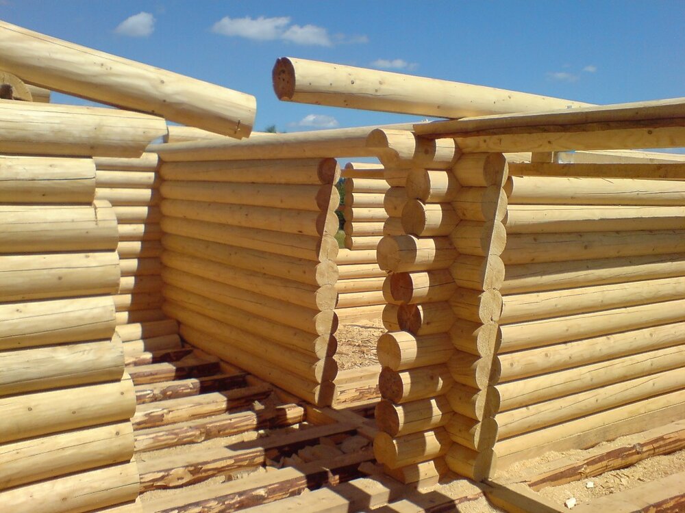

Ось кілька фоток з середини хати
А что это у Вас за стенка посредине хаты на 4-й фото без переруба? Временная или постоянная? Если постоянная сразу же стягивайте, т.к. положете на нее вес и получите дугу. Я это прошла у себя в кухне, когда хотела 2 окна. Через год перегородку, которую не укрепили выгнуло дугой - пришлось ее выбить и получилось одно огромное окно...
Насправді це не стінка, це ми так з будівельниками прикидали в живу висоту першого поверха :D

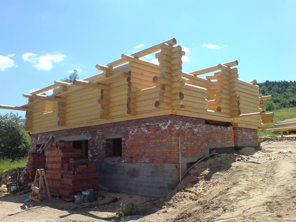

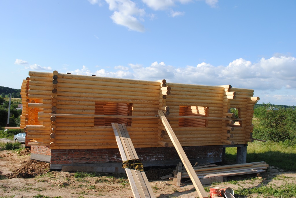

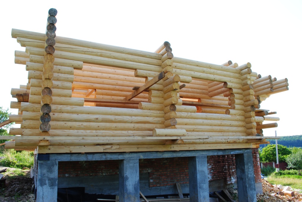

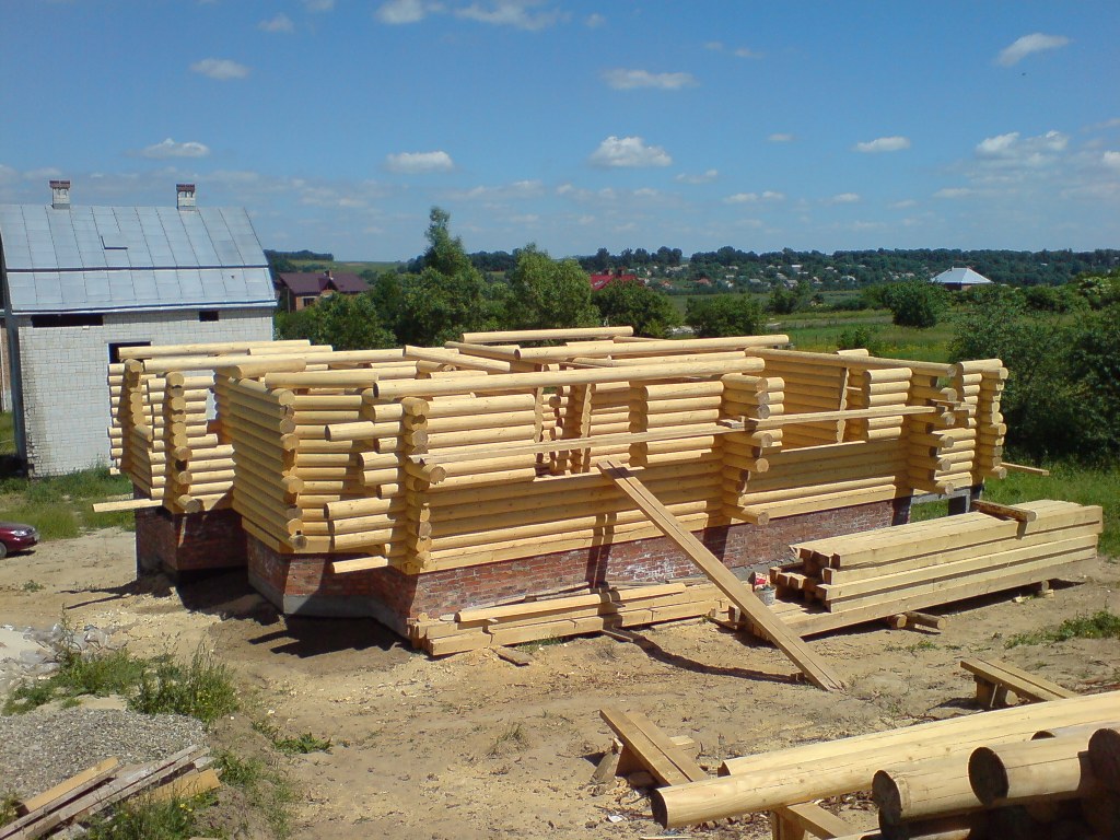

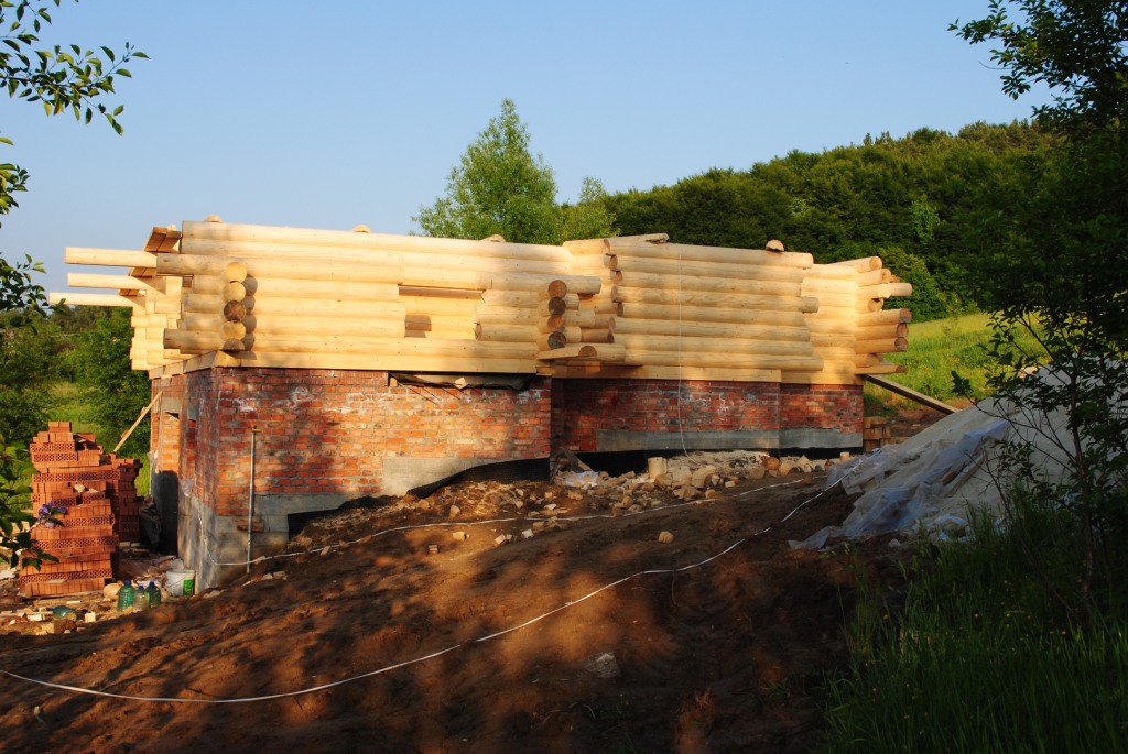

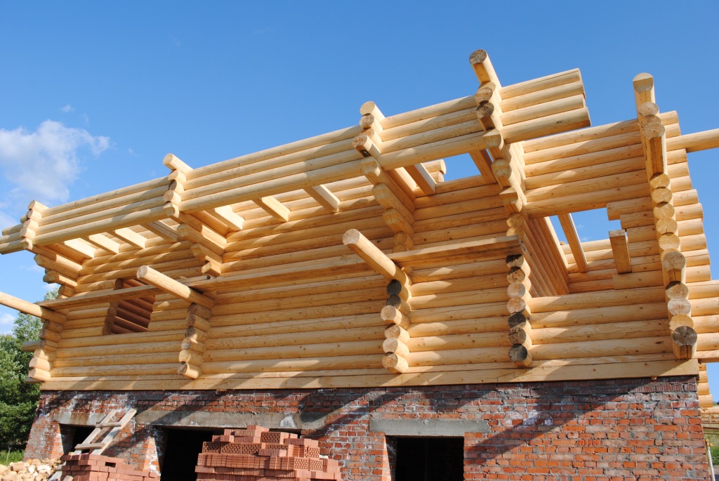

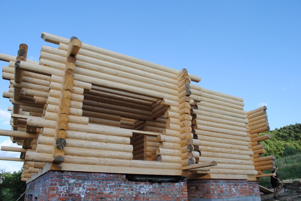

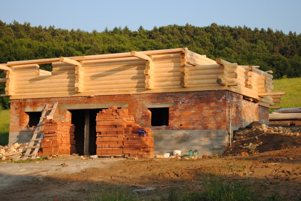

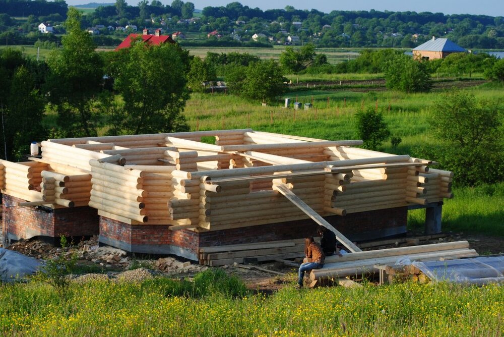

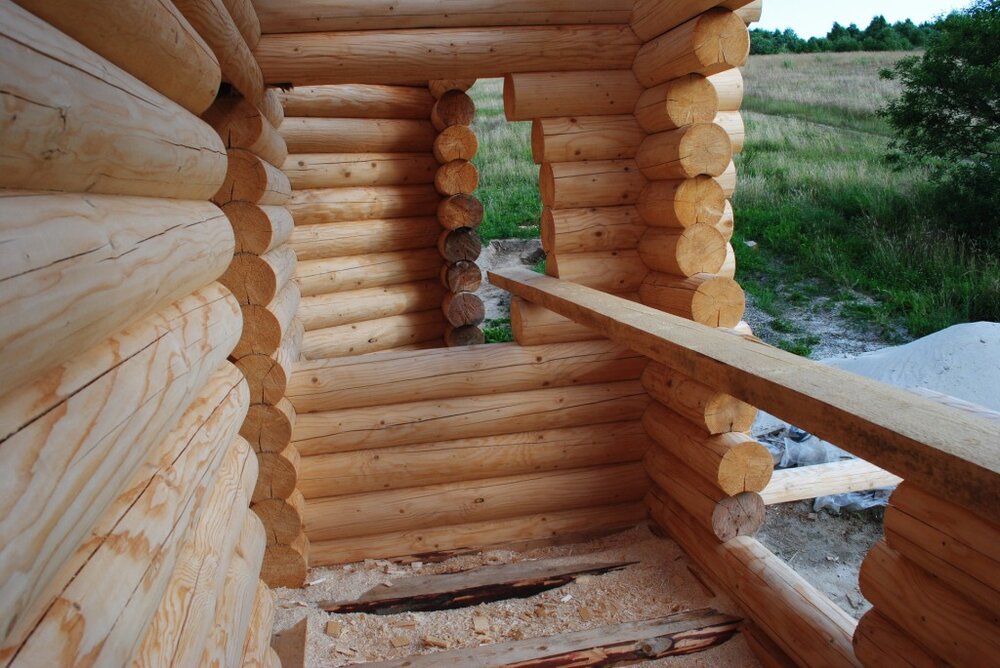

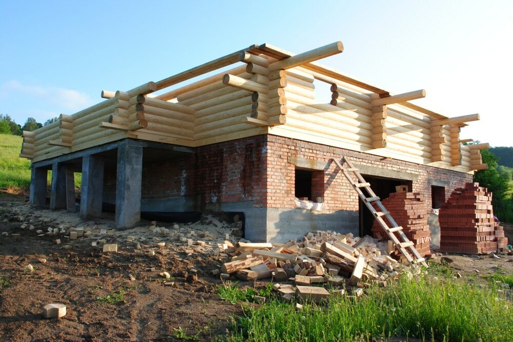

Робота в моїх майстрів йшла ударними темпами і стіни росли майже на очах... Кілька нових фоток

Спасибо за фото :)
Давно уже никто не обновлял и не радовал.
Меня только смущает одно. Не близко ли оконные проемы?
www.stroimdom.com.ua/forum/attachment.php?attachmentid=163109&d=1328781998
Надеюсь бревна хорошо нагелями скрепили?
