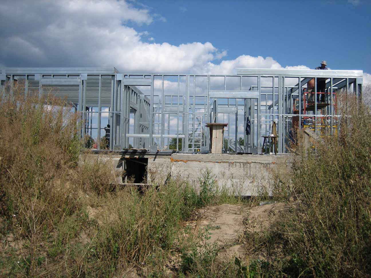

А я сегодня в Луке вот такой каркасник увидела:
Сам каркасный дом 300 м.кв. (с 2 гаражами) и подвал из монолитного бетона еще 68. Планировки есть в моей ветке.
300 метров... да, у нас все гораздо скромнее в планах. Приходится соразмерять желания с возможностями :)
а в Луке - серьезная заявка на победу :) пока напоминает строящийся торговый зал. Хотя опять же, технология настолько гибкая, что предположить как оно будет выглядеть после завершения очень трудно.
кажется они планируют делать плоскую крышу. мне очень нравятся такие проекты, но увы с плоскими крышами у нас троят дома очень редко.
