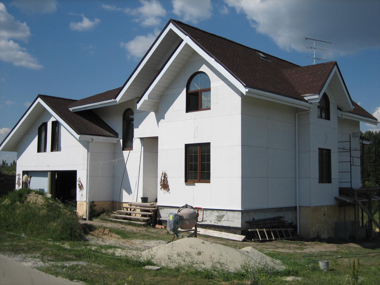

Приглашаю, особенно комфортно сейчас, когда на улице жарко, а у меня в доме не выше 23. А можете поверить на слово, что у меня хороший каркасный дом.
Каркас лучше кирпича,несусветный бред.Срок эксплуатации 30 лет бред.Будут от сквозняка складываться как карточные домики в США.Каркасные дома годяться только для сараев,гаражей,цехов,но не для жилищного назначения,но в самом крайнем случаи дешевой времянки-дачи.А по климатическим условиям Украины-это только:Крым,Николаевская,Херсонская,Одеская обл.
Мой каркасный дом построен под Киевом. На сильный ветер и сквозняки никак не реагирует.
Вас тоже приглашаю посмотреть дом, в котором можно жить. Вы ведь в каркасном деревянном доме никогда не были, а то, что о нем пишите, выдаете за истину. Зачем ???
