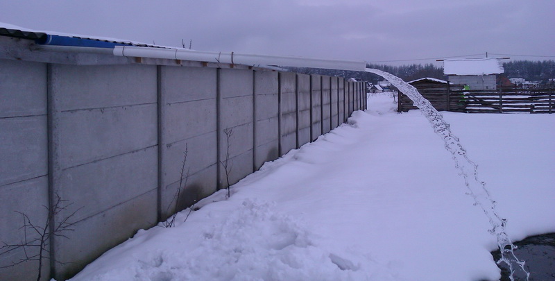

Что скажу по поводу поплавковой автоматики. Работает, но есть нюансы.
1. Бывает внутри шарик прихватит к контактам - он сразу не отключается. Вроде как труснуть надо. Не каждый раз такое бывает, но если насос будет молотить в сухую - то будет смерть сальникам, а потом и движку.
2. Плавает этот поплавок вокруг насоса на привязи. В виде провода. Был случай, лег поплавок на шланг. И лежит. Тоже пошло на сухую работать.
Можно спаять (а может и есть готовые) герконовые колбы с реле. Это было бы более точно и надежно. Но широкого использования в быту не встречал( в промышлености в стиралки и посудомойки ставили пока оптический не придумали).
Шланги использовал разные, но последнее время остановился на спиральных(гофра) ПВХ. Причем диаметра по-больше. А то даже без воды, на морозе мелкие становятся пружинкой( рассыпаются).
Так что основная проблема - это как откачивать в мороз. Для себя смастерил наклонную трубу металлическую, в которою вставляю гофру. Стыки выбраны так, чтобы не было провисаний. После окончания работы насоса столб воды падает, втягивая воздух. Тем самым убираются остатки воды, которая в мороз может замерзнуть.
Фото внешней части в работе во вложении. Если интересно - опишу как сделано внутри.

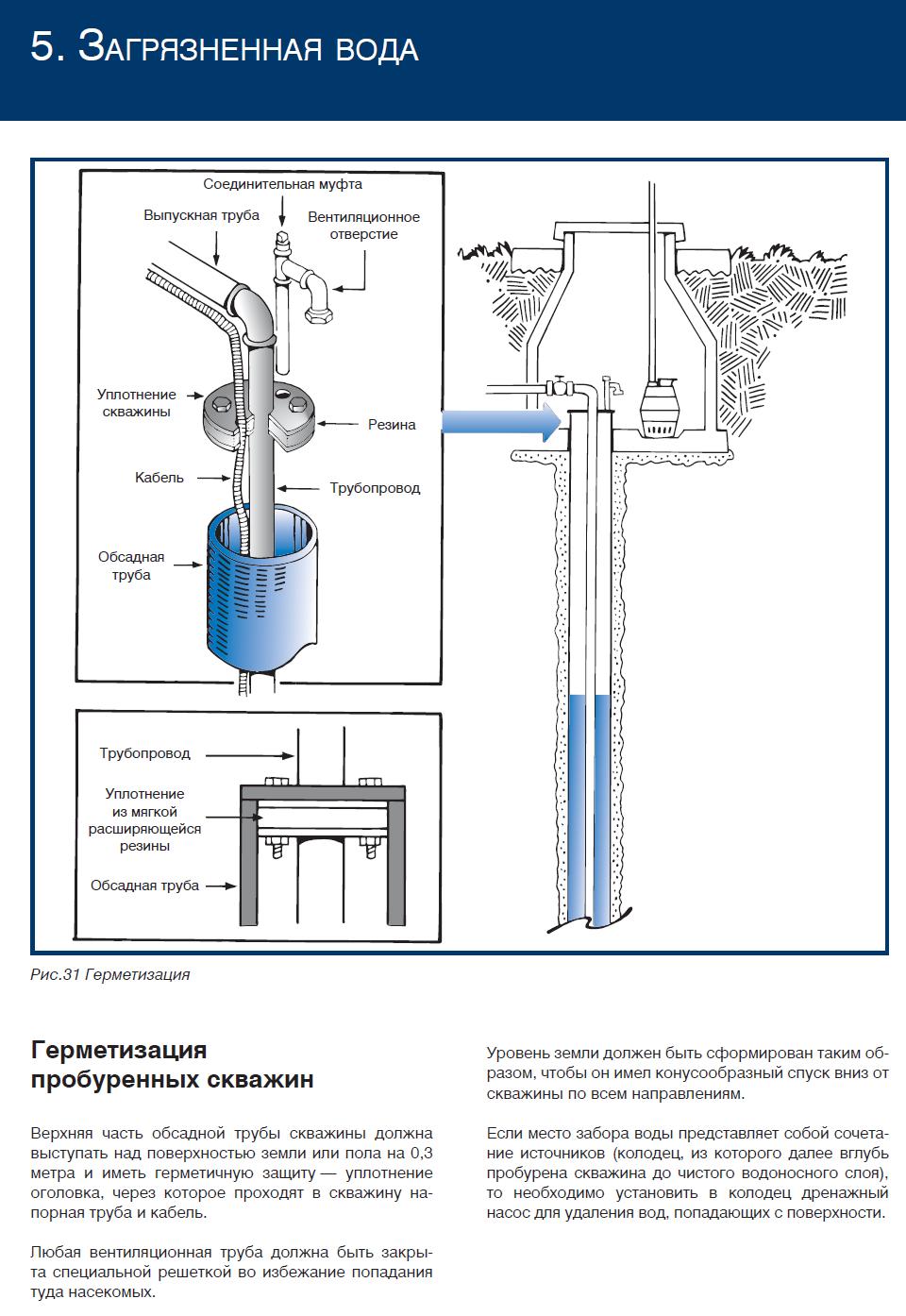

Пришлось самому колхозить (спасибо грюнфосу - хорошую доку пишут). И всего-то ничего - лист нержавейки 3мм, лист резины 1см, фиттинг 32 на 1.5 дюйма с проточкой, шесть болтов с гайками, болт с ушком.
А можна конкретнее про доку Грюнфоса.
Какой принцип работы (герметизации) вашего устройства.
Я не могу найти оголовок на 160 пластиковую трубу, может сделаю по вашему.
Пособие по монтажу "Cистемы водоснабжения частных домов"
Собственно в книге нет точных чертежей, там только принципиальная схема, но доступная для реализации под конкретные условия.
Кстати, и по поводу установки дренажного насоса в затопляемом приямке в книге написано... Вспоминается анекдот "Учите матчасть"...

Вам рассказать, в чем заключается "папандос" данных оголовков?
Или сами прикините, куда в данном фитинге (латунном) работают "ёршики" (вверх !)?
И куда тянет насос сила гравитации (вниз !).
И то, что насос, в итоге, "встаёт на трос", (естественно, с перекосом).
И то, что "перекошеный" насос (если он висит на тросе), при каждом пуске, дергаясь, елозит (протирает) скважину (если она пластиковая).
И почему, через несколько лет эксплуатации, появляются потом посты: "Ой, скважина запесочила!"
не мог удержаться перечитывая пост:D:D кто же Вам идеально ровную скважину пробурит ???? отклонение по отношению к центральной верхней точки 2-3 см. - это в идеальном случаи. В итоге насос все равно будет касаться боковин скважины:D:D:beer:
Буквально сегодня выполнили ремонт затопленного приямка с помощью дренажного насоса, был установлен там на постоянное место работы. По поводу залипания шарика - да бывает, но как и всему остальному иногда требуется профилактика. Оголовок - обязательное условие.
