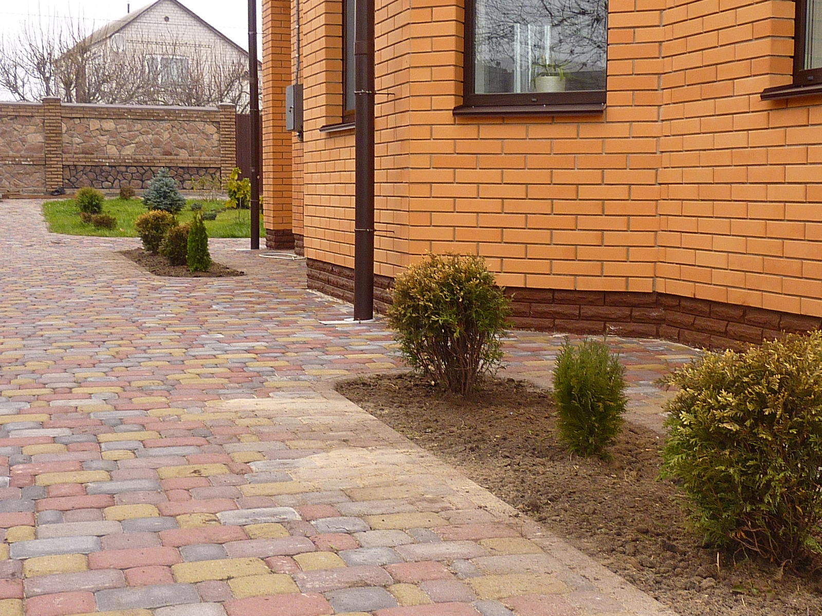

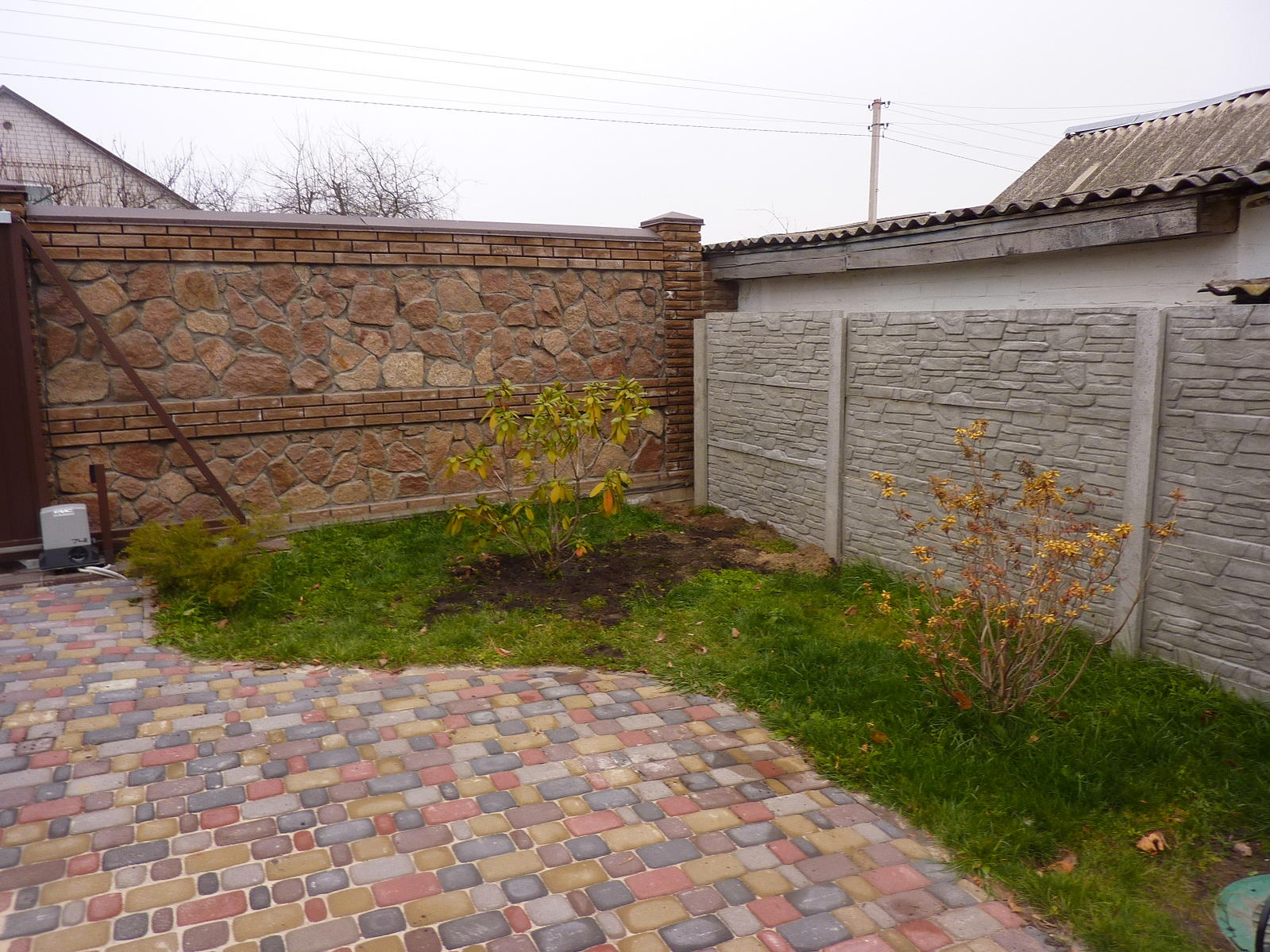

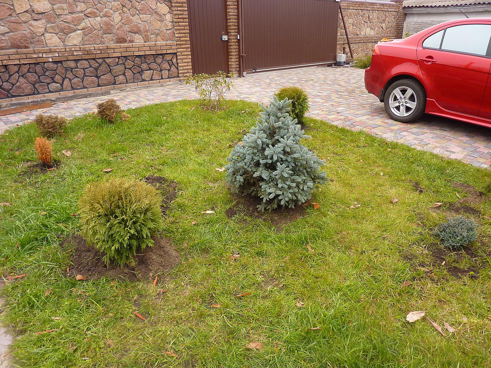

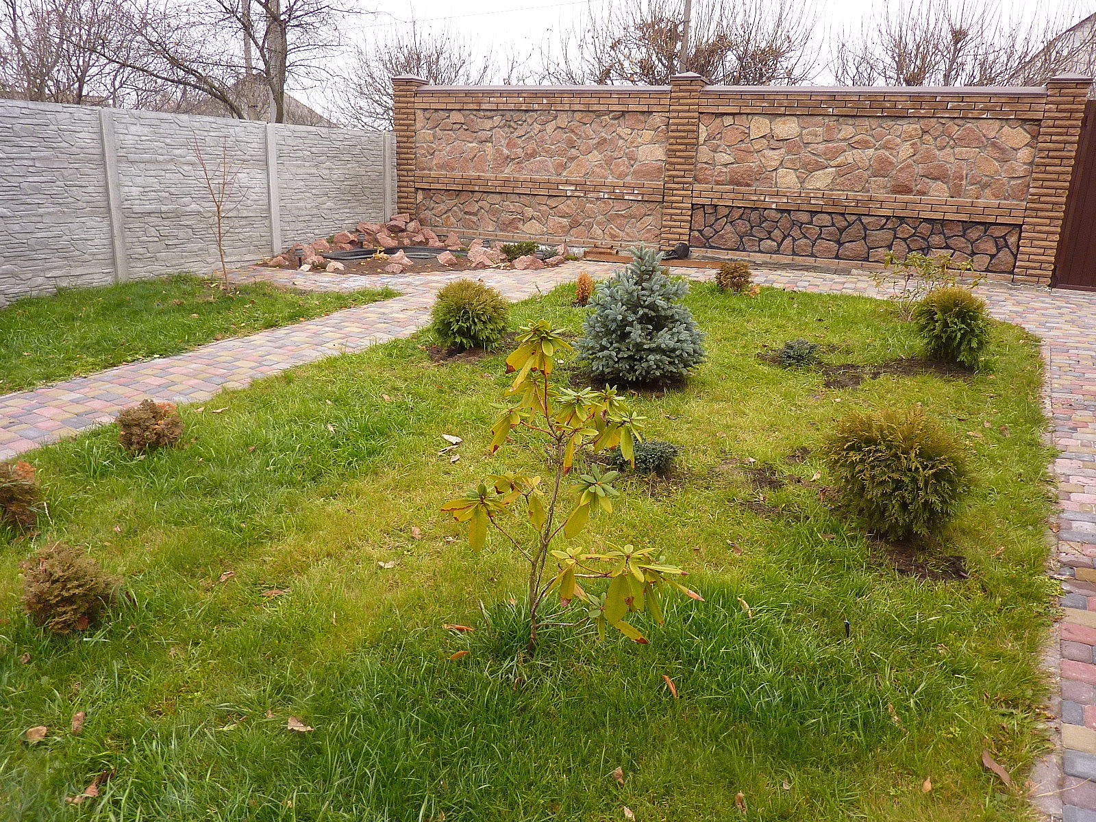

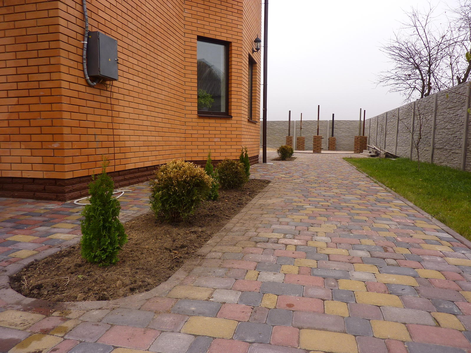

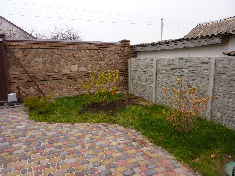

andreo Опубліковано: 20 листопада 2011 Автор Поділитись Опубліковано: 20 листопада 2011 наступила осень. неделю назад исполнился год, как мы переехали. честно говоря,ощущение, что мы здесь всю жизнь живем, а стройка и предыдущее место жительства кажется страшным сном. Этой осенью решили докупить деревья, взяли туек разных, и одно дерево- персик, которые сегодня были успешно посажены. 5 Посилання на коментар Поділитися на інших сайтах More sharing options...

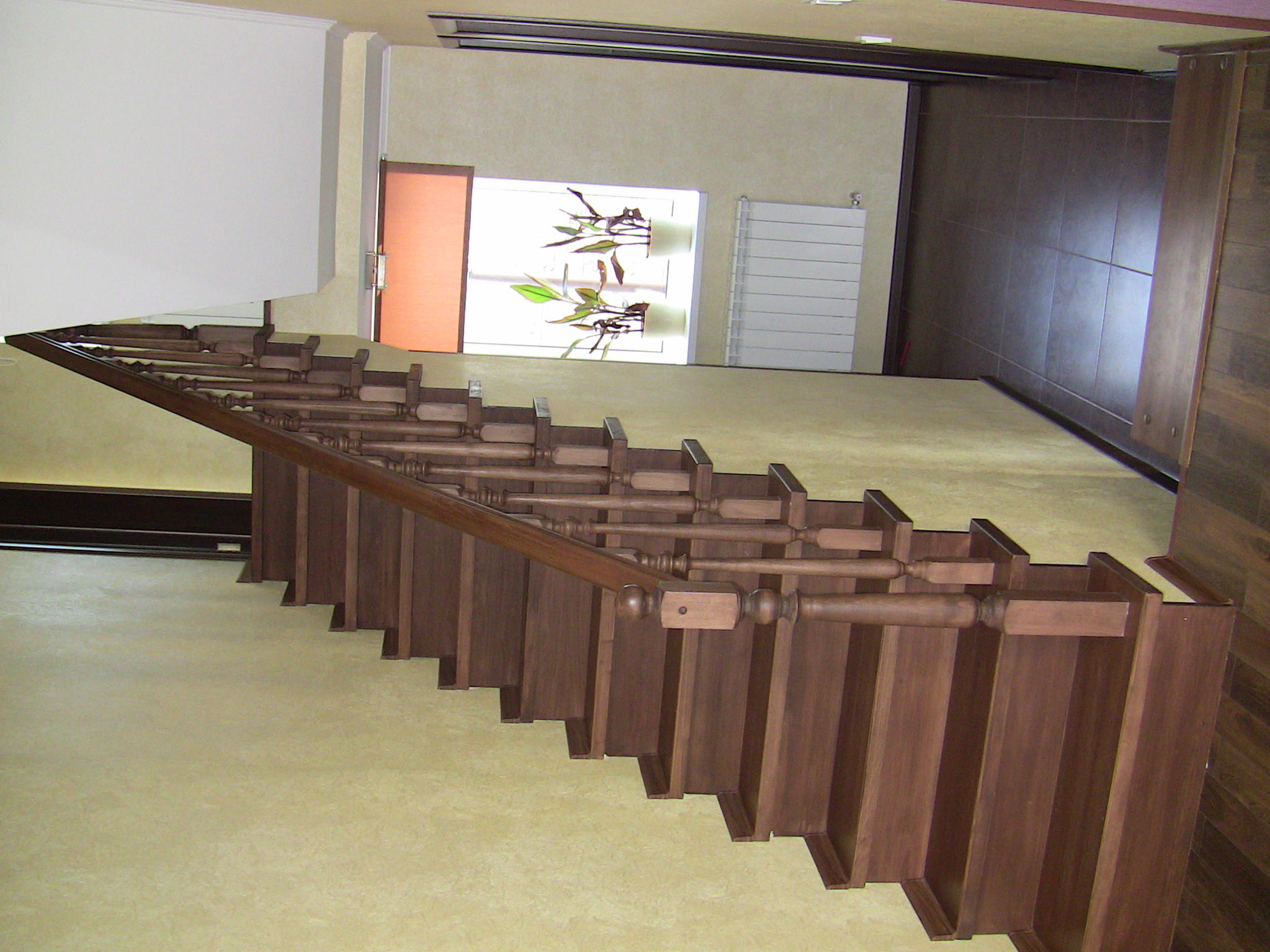

denneb Опубліковано: 3 грудня 2011 Поділитись Опубліковано: 3 грудня 2011 Уважаемый Andreo. Не могли бы Вы сфоткать вашу лестницу и выложить? Очень надо. Заранее спасибо. Вы стандартную заводскую ложили или сами заливали? Посилання на коментар Поділитися на інших сайтах More sharing options...

andreo Опубліковано: 3 грудня 2011 Автор Поділитись Опубліковано: 3 грудня 2011 Уважаемый Andreo. Не могли бы Вы сфоткать вашу лестницу и выложить? Очень надо. Заранее спасибо. Вы стандартную заводскую ложили или сами заливали? в моей теме где то есть фотки лестницы. лестница деревянная на металлокаркасе Посилання на коментар Поділитися на інших сайтах More sharing options...
as1976as Опубліковано: 3 грудня 2011 Поділитись Опубліковано: 3 грудня 2011 в моей теме где то есть фотки лестницы. лестница деревянная на металлокаркасе Пожалуй присоединюсь к вопросу денеба еще раз просмотрел всю вашу тему нашел токо 2 фото готовой лестницы,а в процессе монтажа случаем фото не сохранилось?Было бы интересно глянуть. Заранее благодарен за ответ. Посилання на коментар Поділитися на інших сайтах More sharing options...
VoevoDA Опубліковано: 4 грудня 2011 Поділитись Опубліковано: 4 грудня 2011 andreo, поздравляю с отличным домом И вопросик: скажите пожалуйста, не думали ли Вы декорировать бетонный наборной забор? Я вот размышляю, может просто вскрыть фасадной краской с пульвика в тон дома. Колонны темнее, пролеты светлее. Посилання на коментар Поділитися на інших сайтах More sharing options...
as1976as Опубліковано: 4 грудня 2011 Поділитись Опубліковано: 4 грудня 2011 andreo, поздравляю с отличным домом И вопросик: скажите пожалуйста, не думали ли Вы декорировать бетонный наборной забор? Я вот размышляю, может просто вскрыть фасадной краской с пульвика в тон дома. Колонны темнее, пролеты светлее. Извините Андрео ,но можно я подскажу Воеводе может и вам полезно будет. Перед окрасом забора прогрунтуйте его сначала пропиткой по бетону можно с того же пульвика.Желательно несколько раз,в первый день раз и через день еще раз,это позволит вам сэкономить фасадную краску и дополнительно защитит бетонный забор от осадков.А потом через день покрасить фасадкой с пульвика все .А столбы более темным навести после вручную при помощи кисти. Посилання на коментар Поділитися на інших сайтах More sharing options...
andreo Опубліковано: 5 грудня 2011 Автор Поділитись Опубліковано: 5 грудня 2011 Пожалуй присоединюсь к вопросу денеба еще раз просмотрел всю вашу тему нашел токо 2 фото готовой лестницы,а в процессе монтажа случаем фото не сохранилось?Было бы интересно глянуть. Заранее благодарен за ответ. дело в том что из за одного плохого человека мне пришлось ее переваривать.поищу, может, есть фото каркаса andreo, поздравляю с отличным домом И вопросик: скажите пожалуйста, не думали ли Вы декорировать бетонный наборной забор? Я вот размышляю, может просто вскрыть фасадной краской с пульвика в тон дома. Колонны темнее, пролеты светлее. Спасибо! а по забору я предлагал....жена не хочет;) Извините Андрео ,но можно я подскажу Воеводе может и вам полезно будет. Перед окрасом забора прогрунтуйте его сначала пропиткой по бетону можно с того же пульвика.Желательно несколько раз,в первый день раз и через день еще раз,это позволит вам сэкономить фасадную краску и дополнительно защитит бетонный забор от осадков.А потом через день покрасить фасадкой с пульвика все .А столбы более темным навести после вручную при помощи кисти. я думаю,было бы неплохо 2 Посилання на коментар Поділитися на інших сайтах More sharing options...
as1976as Опубліковано: 6 грудня 2011 Поділитись Опубліковано: 6 грудня 2011 Спасибо! а по забору я предлагал....жена не хочет Видите вам проще ,у меня наоборот жена говорит красить а я не хочу А вот по поводу пройти грунтовкой совсем не будет лишним и для вас,после 2 грунтовок забор получит--- --- доп.защиту от осадков, ---станет немного темнее и наберет немного глянца как все бетонные поверхности после обработки. --грунтовка создаст дополнительную пленку по тем порам которые у вас есть на заборе . Посилання на коментар Поділитися на інших сайтах More sharing options...

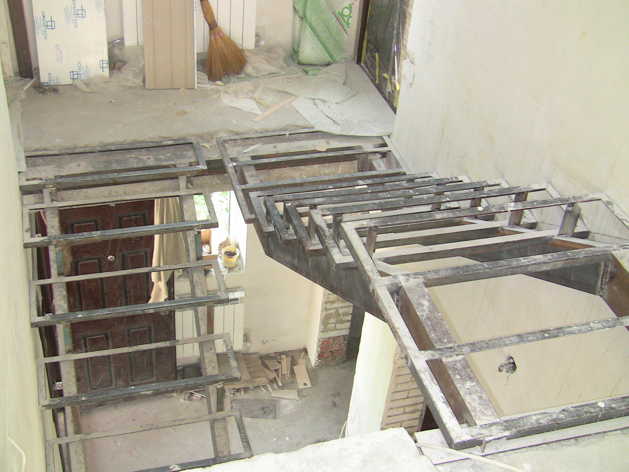

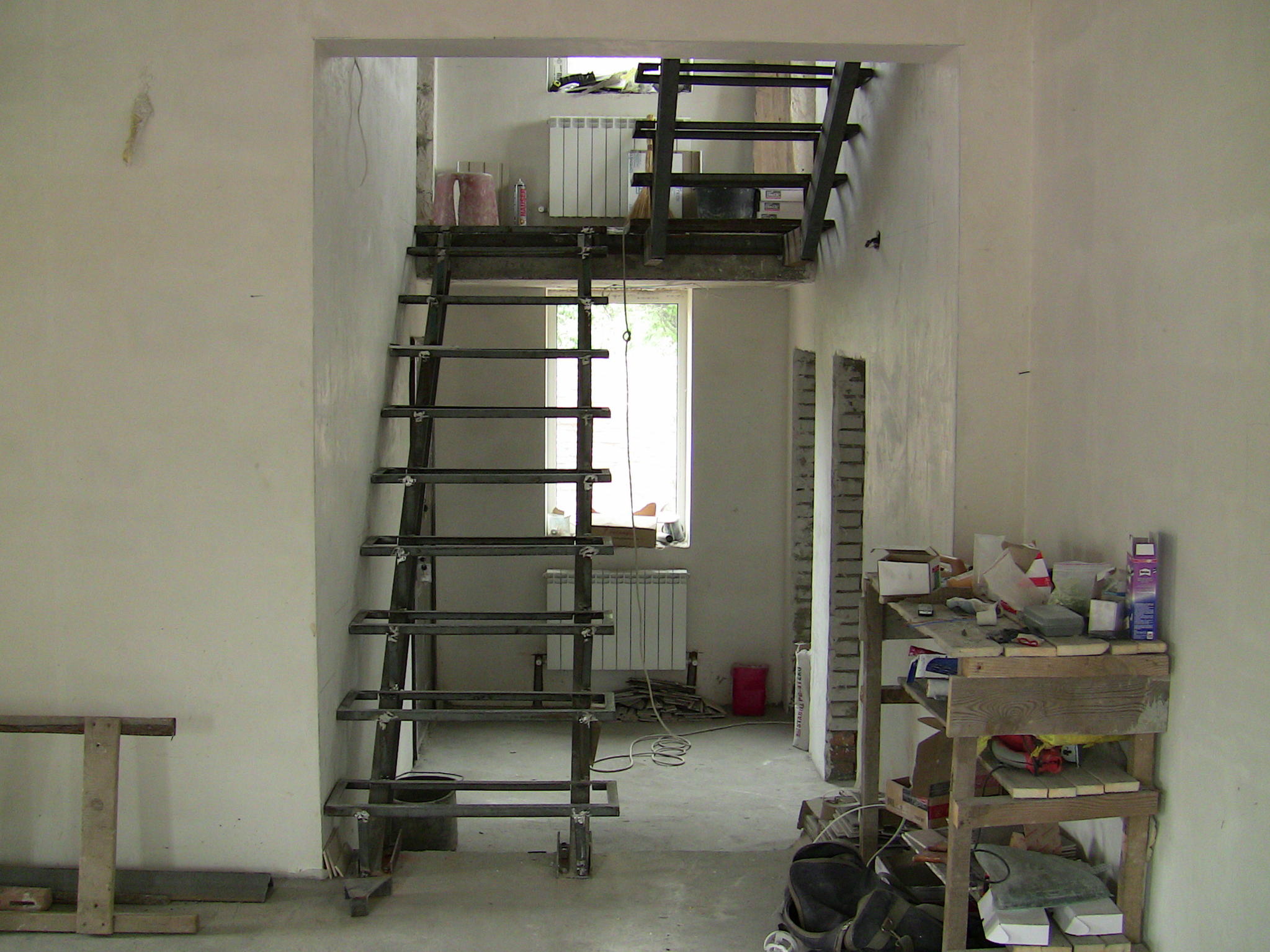

denneb Опубліковано: 6 грудня 2011 Поділитись Опубліковано: 6 грудня 2011 Красотищщщща. Впечатляет зал с парадной лестницей. Вот бы еще вид с другой стороны, чтоб было видно как лестница смотрится целиком. На самом деле... Столько вопросов с этой лестницей. По ходу что то не могу представить в 3D :D. Андрео сфоткайте хоть уже готовую так как она сейчас выглядит ЦЕЛИКОМ . И поищите монтажные фотки. Пож-ста. Под лестницей использовали как-нить пространство? Посилання на коментар Поділитися на інших сайтах More sharing options...
andreo Опубліковано: 9 грудня 2011 Автор Поділитись Опубліковано: 9 грудня 2011 На самом деле... Столько вопросов с этой лестницей. По ходу что то не могу представить в 3D :D. Андрео сфоткайте хоть уже готовую так как она сейчас выглядит ЦЕЛИКОМ . И поищите монтажные фотки. Пож-ста. Под лестницей использовали как-нить пространство? готовую выложу вечером, вот я нашел первый вариант- который переделывали из за того, что высота ступеней была 25см под лестницей у нас кладовая. лучше, конечно, приехать и посмотреть 1 Посилання на коментар Поділитися на інших сайтах More sharing options...

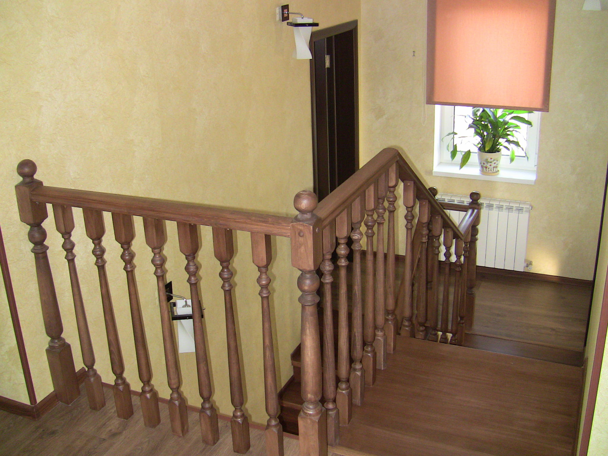

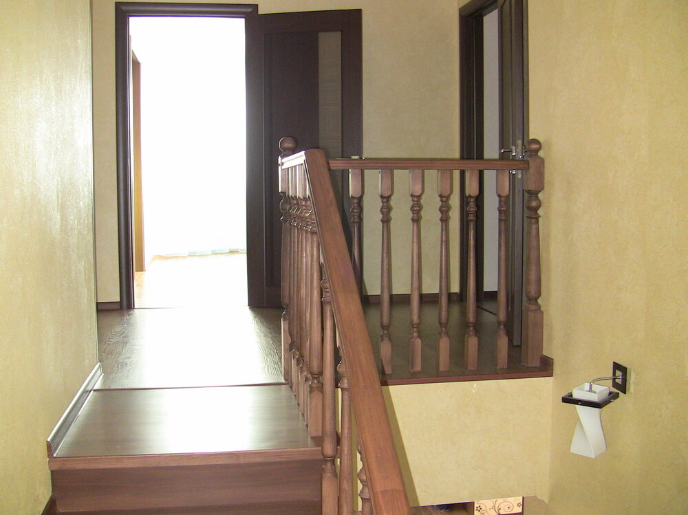

andreo Опубліковано: 11 грудня 2011 Автор Поділитись Опубліковано: 11 грудня 2011 вот фотки. 3 Посилання на коментар Поділитися на інших сайтах More sharing options...
