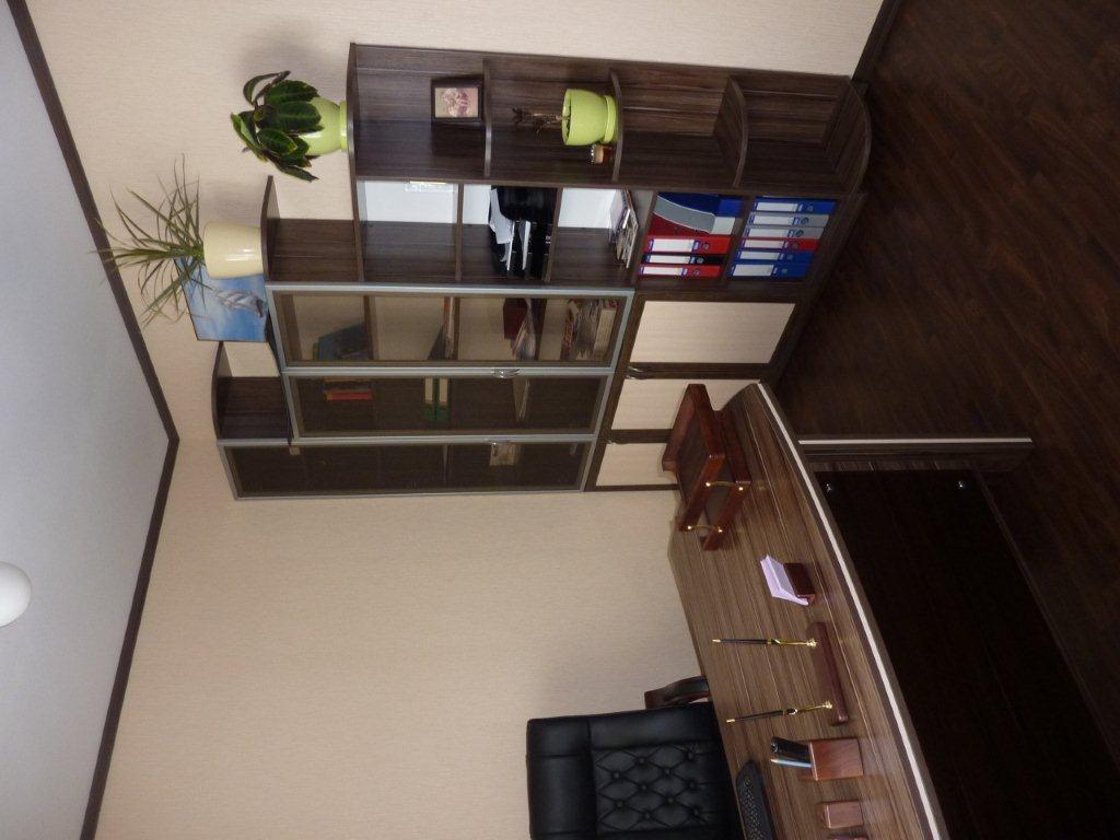

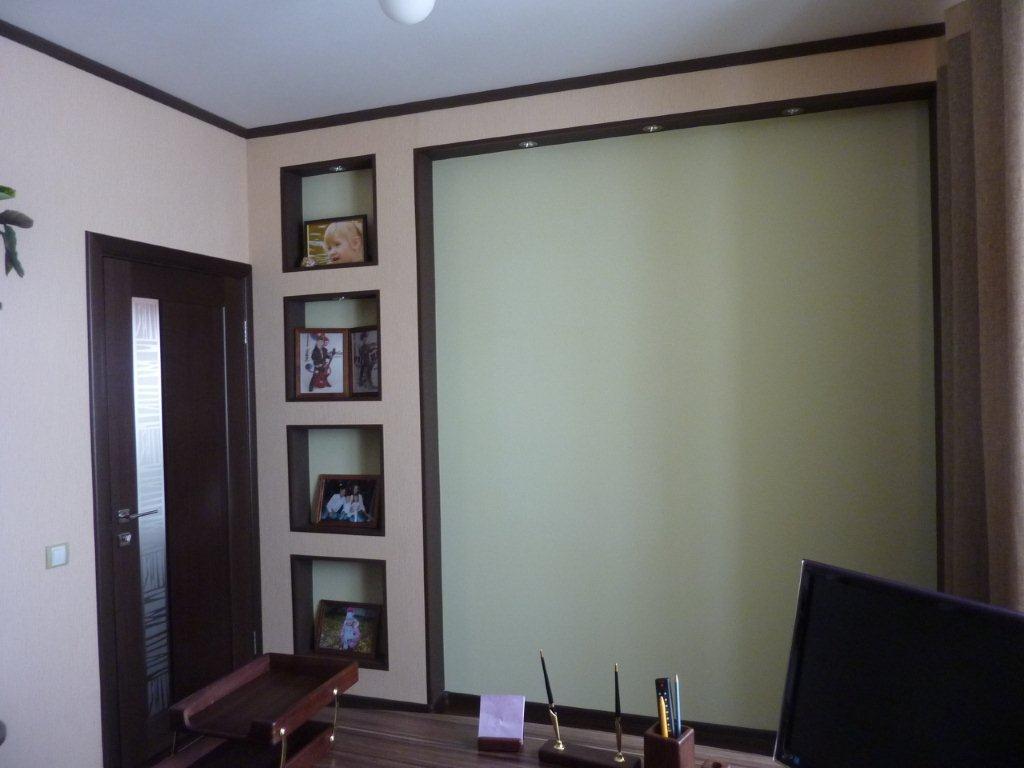

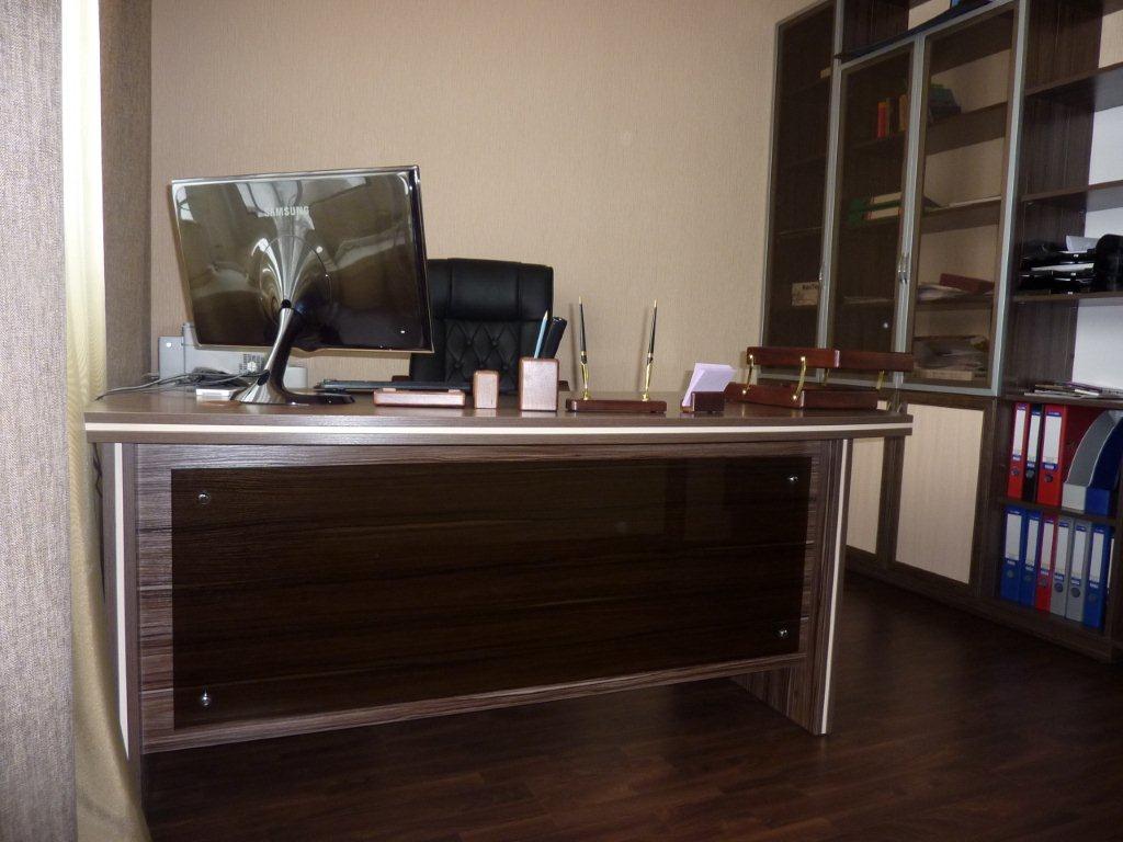

наконец то оборудовал комнату- кабинет. еще диван осталось, пока подождем.
Ух ты классное решение на третьей фотографии. Может и себе у Вас скопирую))))
спасибо. если что, обращайтесь. или читайте ветку)

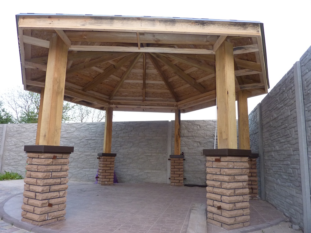

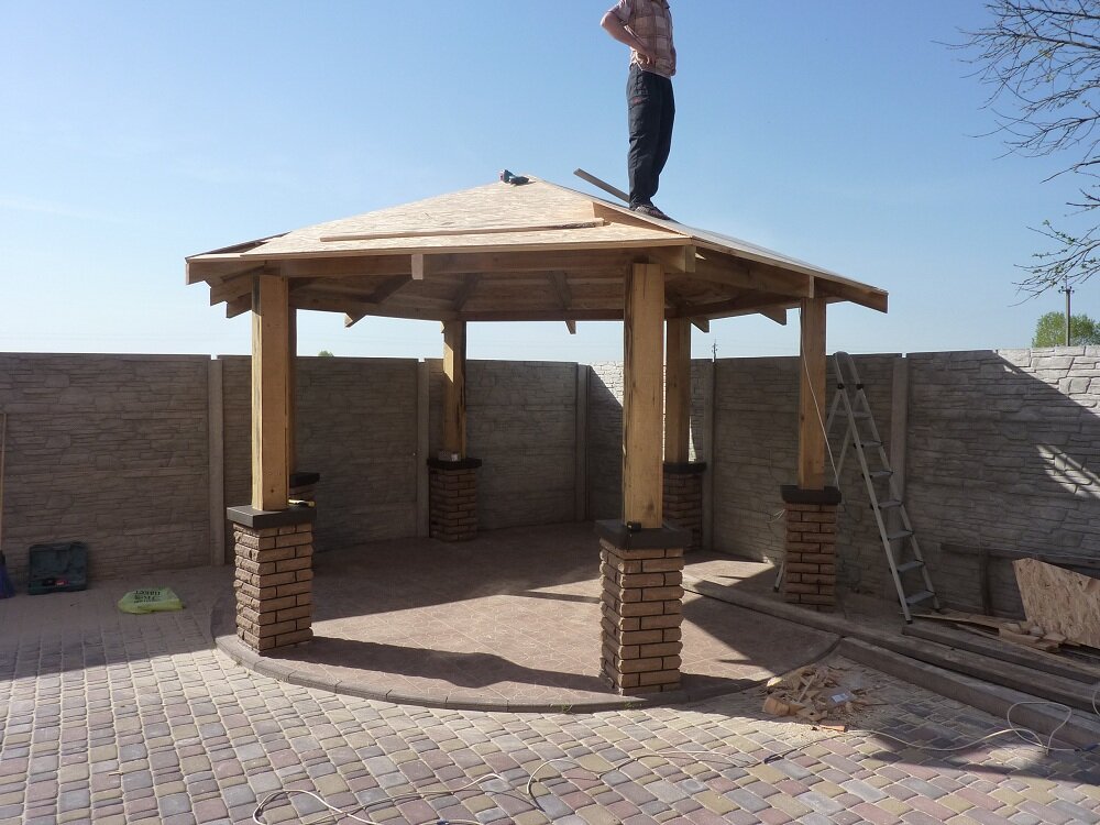

стройка продолжается! теперь я решил заняться наболевшим вопросом-беседкой.нашел местных мастеров, и понял, что неплохо заниматься посредничеством- мне местные "прорабы" называли цены 9-13 тыс грн за одну работу только.а тут мне примерно в 10 получиться с материалами.
