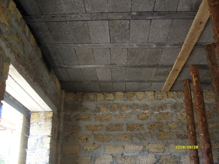

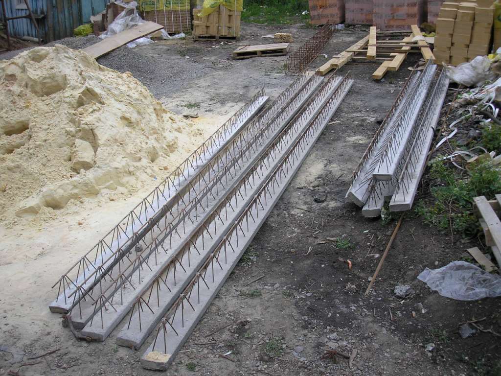

lonjin Опубліковано: 28 червня 2008 Автор Поділитись Опубліковано: 28 червня 2008 Продолжаем отчет. Териву заказывал в Брего, у донецкого представителя. Расчеты делали в Киеве. По электронке сбросил чертеж перекрытия, через день была готова схема раскладки. Больше общался с киевским офисом, менеджер Ольга. Респект по всем вопросам. Однозначно БС. Договор заключался по моей просьбе, все предложенные мною изменения в договор были внесены без проблем. Предоплату внес сразу 100%. Срок поставки - выдержан день в день. 6.06. перекрытия были на стройке. Бой был. Невооруженным взглядом видна разница между импортным изделием (балки ж/б) и собственно блоками укр.изготовления. Разница не в нашу пользу. 1 Посилання на коментар Поділитися на інших сайтах More sharing options...

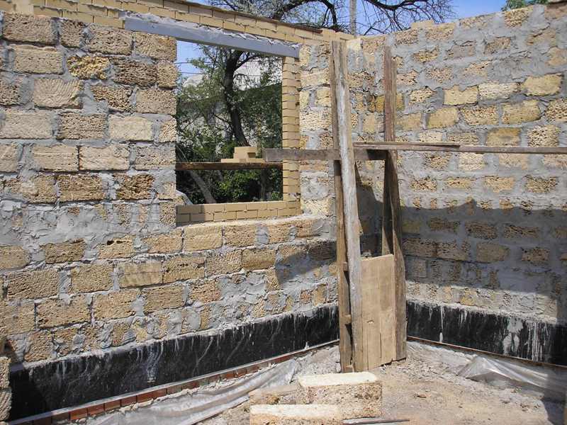

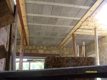

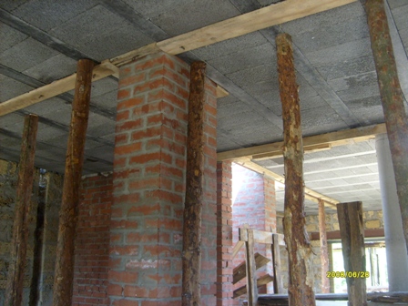

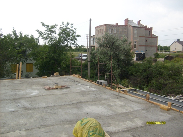

lonjin Опубліковано: 28 червня 2008 Автор Поділитись Опубліковано: 28 червня 2008 Распечатал для бригады методичку по укладке Теривы, разобрались сразу. Представитель Брего приезжал на "шеф-монтаж" из Киева - никаких замечаний к моим рабочим не было. Донецкие уже сватают мою бригаду на укладку Теривы в регионе. Ага, щаз!! Вот собственно как это выглядит снизу. 2 Посилання на коментар Поділитися на інших сайтах More sharing options...

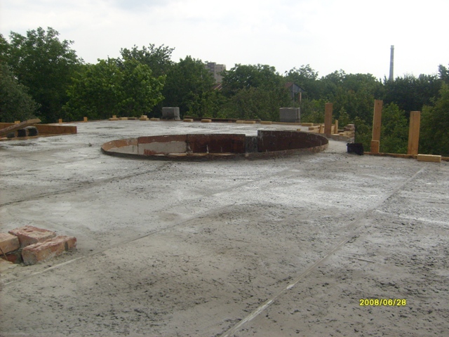

lonjin Опубліковано: 28 червня 2008 Автор Поділитись Опубліковано: 28 червня 2008 В пятницу закончили перекрываться. После праздников начинаем гнать стены мансарды. Вот собственно что получилось. Терива + сетка (карта) + черновая стяжка. 1 Посилання на коментар Поділитися на інших сайтах More sharing options...

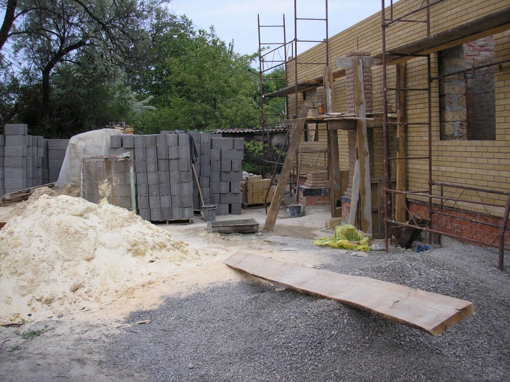

lonjin Опубліковано: 28 червня 2008 Автор Поділитись Опубліковано: 28 червня 2008 Заливали вручную, за два дня. Почти поторы недели заняла укладка перекрытия, подготовка армопояса, увязка арматуры на "втором свете" и пр. подготовительные работы. Вот второй свет - подготовка каркаса и уже залитый. 1 Посилання на коментар Поділитися на інших сайтах More sharing options...

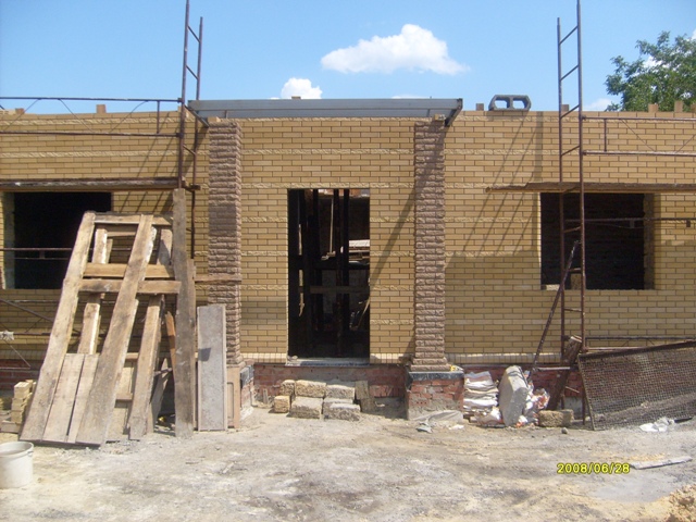

lonjin Опубліковано: 28 червня 2008 Автор Поділитись Опубліковано: 28 червня 2008 Просто фотки домика. Порадный вход и вид с террасы. И немножко секса на теплом бетоне. ) 1 Посилання на коментар Поділитися на інших сайтах More sharing options...

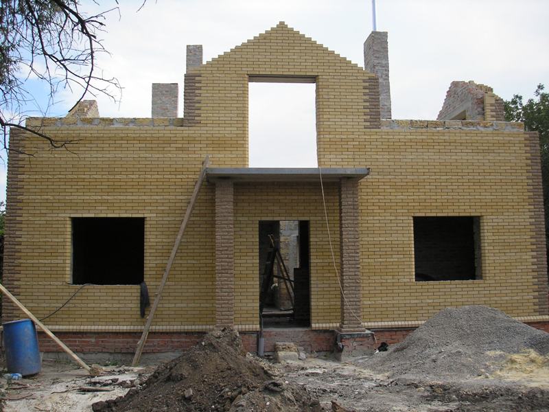

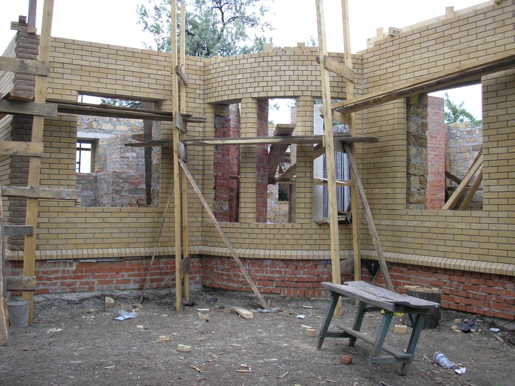

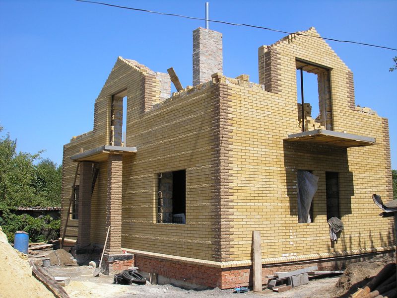

lonjin Опубліковано: 17 серпня 2008 Автор Поділитись Опубліковано: 17 серпня 2008 Стройка продолжается. Растем потихоньку. На сегодня домик выглядит вот так. 1 Посилання на коментар Поділитися на інших сайтах More sharing options...

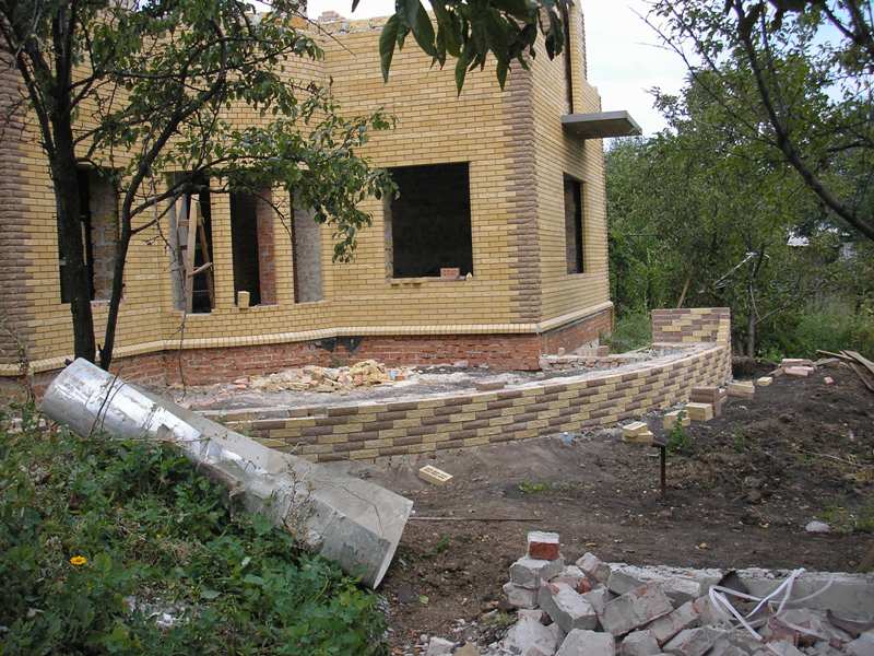

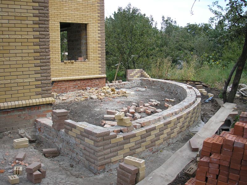

lonjin Опубліковано: 17 серпня 2008 Автор Поділитись Опубліковано: 17 серпня 2008 А вот наша гордость - терраса . Летняя мебель, барбекю, гости - должно поместиться все. Цвет выбрала жена - мне нравится. Планирую три-четыре светильника по стенке. Крыть не хочу. Сейчас в магазинах такие зонтики продают - можно летающую тарелку спрятать. Пол на террасе хочу гранитную плитку. 1 Посилання на коментар Поділитися на інших сайтах More sharing options...

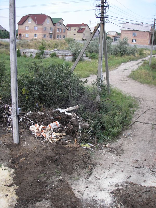

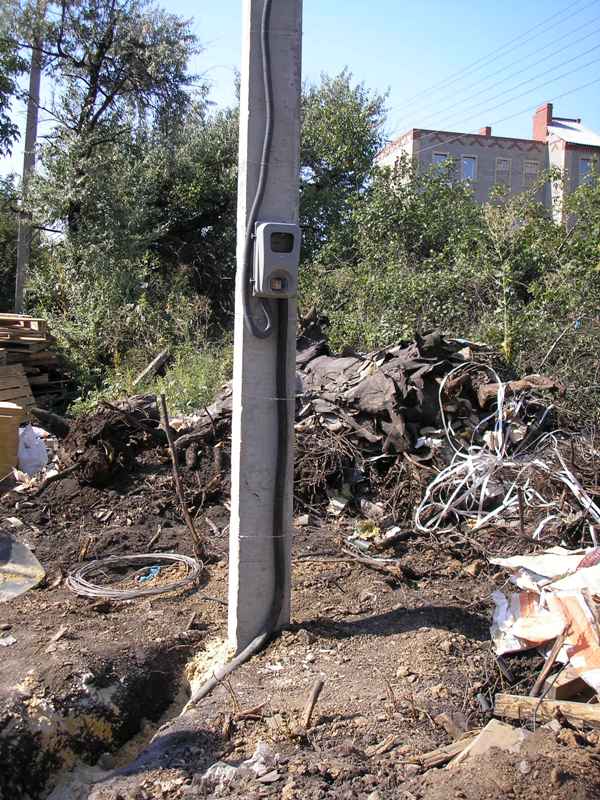

lonjin Опубліковано: 17 серпня 2008 Автор Поділитись Опубліковано: 17 серпня 2008 Самое главное! У меня есть свет! В принципе он у меня и раньше был, но сейчас официальный. . Рэсовский столб возле меня - метров 15. Но я не захотел воздушку, а поставил свой столб и закопался. Не жалею. Временное 3 кВт до октября. С октября 10 кВт, 380 В. Все доки есть. Расценки за подключение - 1700 грв. один кВт. Работы - 6 000 грв. Я дал только кабель. Столб, счетчик, копанина, подключения, согласования, акты приемки и пр. - все сделали ребята сами за 2 дня. Дорого, но быстро. 1 Посилання на коментар Поділитися на інших сайтах More sharing options...

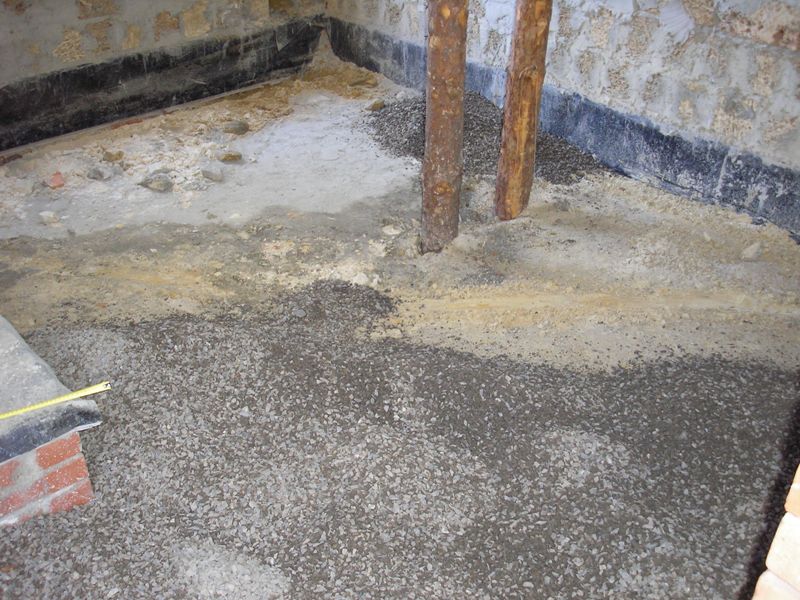

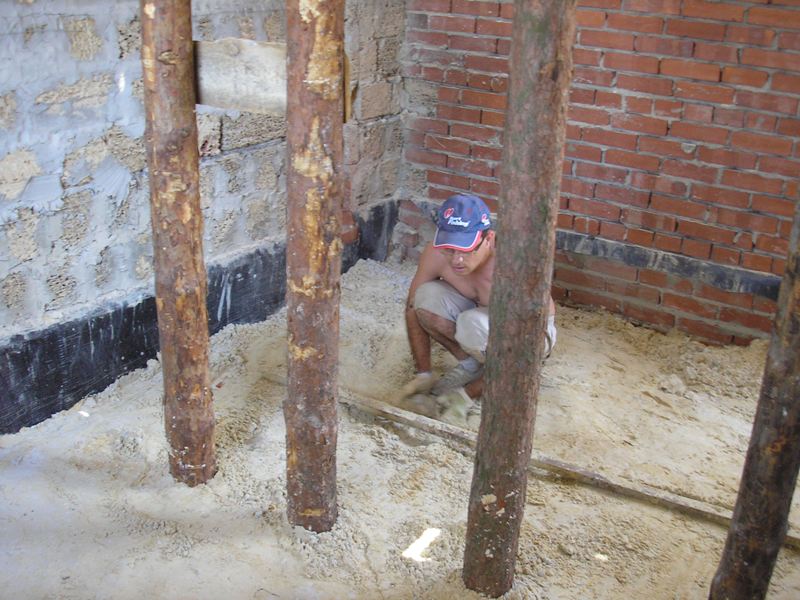

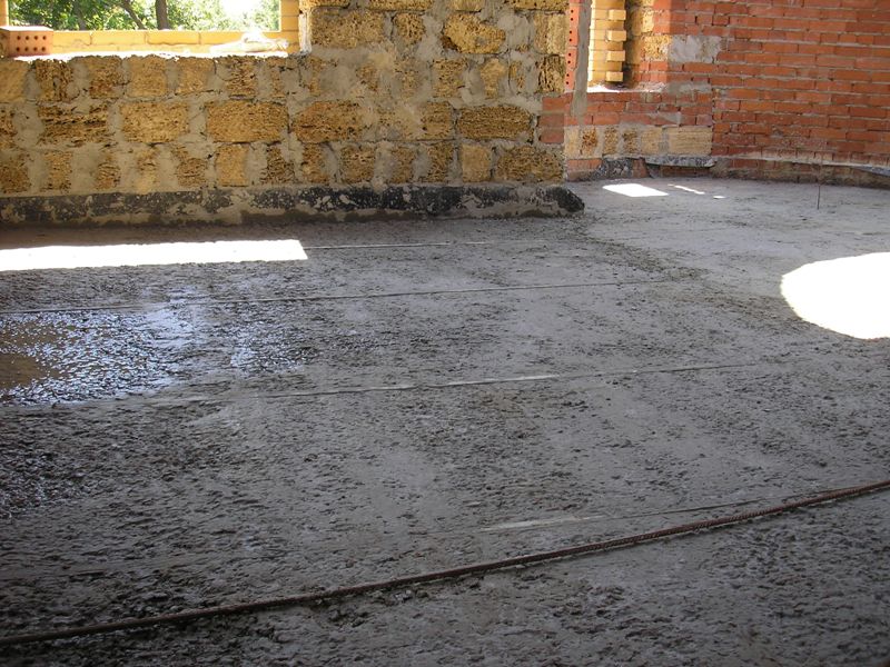

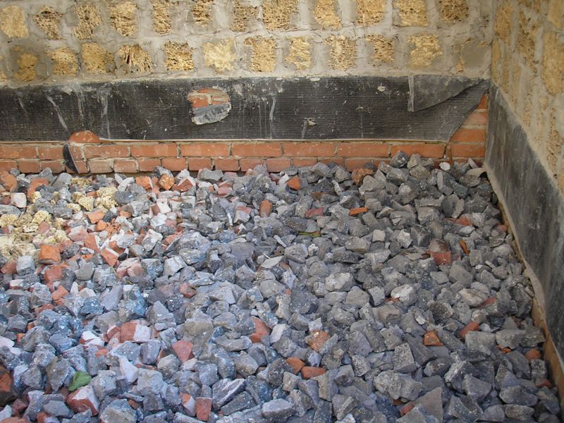

lonjin Опубліковано: 17 серпня 2008 Автор Поділитись Опубліковано: 17 серпня 2008 Посмотрел весь свой архив фоток, сложил хронологию укладки (засыпки) пола. Если кому интересно - смотрите. Никого учить не собираюсь. Я делал так. Сначала была земля которая осталась внутри ленты фундамента. Высота от земли до нулевого уровня почти метр.. Потом был разобран старый домик. Кирпич и шлакоблок с помощью высокоточного электронного прибора "kuvaldometr" были разобраны на более мелкие фракции и перемещены внутрь ленты. Потом немного песка... (примерно камаз на комнату)...Не забываем хорошенько проливать. Потом немного мелкого щебня.. (примерно камаз на комнату). Проливать не обязательно. Потом опять песочек. Проливаем и ТРАМБУЕМ. Высота до нуля уже всего 25 см. Черноваю стяжка по маякам. Маяки умерли в стяжке. Высота до нуля уже 15 см. А теперь останавливаемся. Делаем крышу, электрику, штукатурку и прочую грязную и разрушительную для чистового пола работу. После чего укладываем гидроизоляцию, 10 см. пенопласта и 3-4 см. чистовую плавающую стяжку. Во всяком случае я буду делать так. Думаю, что мои полы холодными не будут. 3 Посилання на коментар Поділитися на інших сайтах More sharing options...

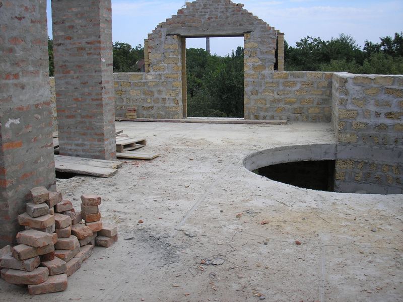

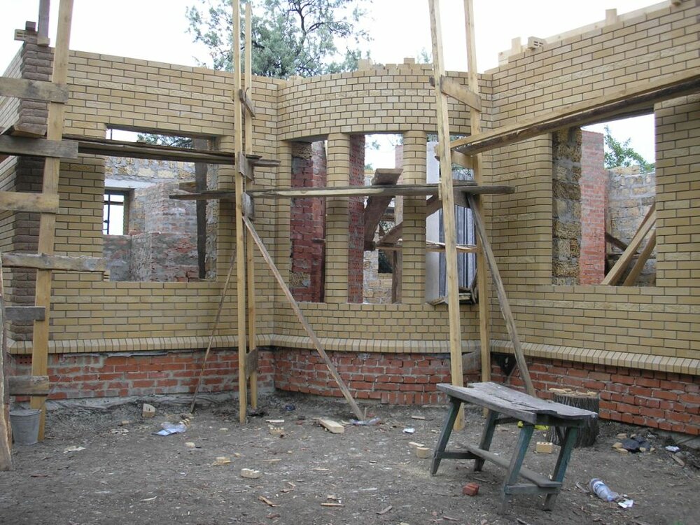

lonjin Опубліковано: 17 серпня 2008 Автор Поділитись Опубліковано: 17 серпня 2008 Просто пара свежих фоток. Вид с балкона взрослой спальни на место будущего бассейна. Вид на балкон взрослой спальни из детской спальни. Виден краешек второго света. Сегодня приехали кровельщики! Ура! Из Ивано-Франковска. Работали в Киеве. Говорят с работой напряги начались. Будем надеяться, что так и есть, и причина именно в этом, а не в том, что они от заказчика последнего прячутся. Начинается новый виток строительства - крыша! 1 Посилання на коментар Поділитися на інших сайтах More sharing options...

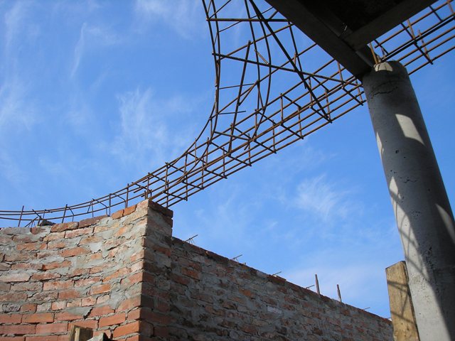

Игорь-Одесса Опубліковано: 19 серпня 2008 Поділитись Опубліковано: 19 серпня 2008 Просто пара свежих фоток. Вид с балкона взрослой спальни на место будущего бассейна. Вид на балкон взрослой спальни из детской спальни. Виден краешек второго света. Сегодня приехали кровельщики! Ура! Из Ивано-Франковска. Работали в Киеве. Говорят с работой напряги начались. Будем надеяться, что так и есть, и причина именно в этом, а не в том, что они от заказчика последнего прячутся. Начинается новый виток строительства - крыша! Подскажите а как делали в монолите это круглое отверстие под лестницу? У меня по проекту такое же, но хотят выставить опалубку и залить с квадратным, а потом углы доварить и дозалить. Посилання на коментар Поділитися на інших сайтах More sharing options...
lonjin Опубліковано: 19 серпня 2008 Автор Поділитись Опубліковано: 19 серпня 2008 Это не лестница, это второй свет над каминным залом (гостинной). Как делалали - гляньте на второй странице темы, фотки есть. Армировали сразу круг. По всему периметру дома и по радиусу второго света у меня жесткая конструкция. В эту конструкцию укладывались балки Террива. Там где балок не было - заливался монолит в опалубку. Что в Вашем случае мешает сразу сварить нужную форму, а потом все вместе залить в опалубку? 1 Посилання на коментар Поділитися на інших сайтах More sharing options...

Игорь-Одесса Опубліковано: 20 серпня 2008 Поділитись Опубліковано: 20 серпня 2008 .....В эту конструкцию укладывались балки Террива. Там где балок не было - заливался монолит в опалубку. Что в Вашем случае мешает сразу сварить нужную форму, а потом все вместе залить в опалубку? Мешает отсутствие рук, умеющих варить фигурные штуки. Вот завтра приедет спец по лестницам - он и доварит недостающие элементы Посилання на коментар Поділитися на інших сайтах More sharing options...
voffka75 Опубліковано: 21 серпня 2008 Поділитись Опубліковано: 21 серпня 2008 Армировали сразу круг. По всему периметру дома и по радиусу второго света у меня жесткая конструкция. В эту конструкцию укладывались балки Террива. Там где балок не было - заливался монолит в опалубку. Эта деталь конструкции доставила много гемороя? Сложно технически это было исполнять? Посилання на коментар Поділитися на інших сайтах More sharing options...
lonjin Опубліковано: 21 серпня 2008 Автор Поділитись Опубліковано: 21 серпня 2008 Рабочие вроде все без высшего - справились. Это насчет технически сложно. Причем идея была их, а менеджеры Брего подтвердили, что так даже лучше. Идея была в том, чтобы укладывать балки не НА армопояс, а В армопояс, т.е. между прутьев арматуры. Насчет гемора, это да. Долго получилось и не дешево совсем. Хотя при обыном раскладе экономии тоже не было бы. 1 Посилання на коментар Поділитися на інших сайтах More sharing options...
