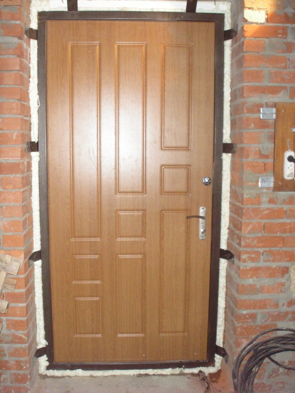

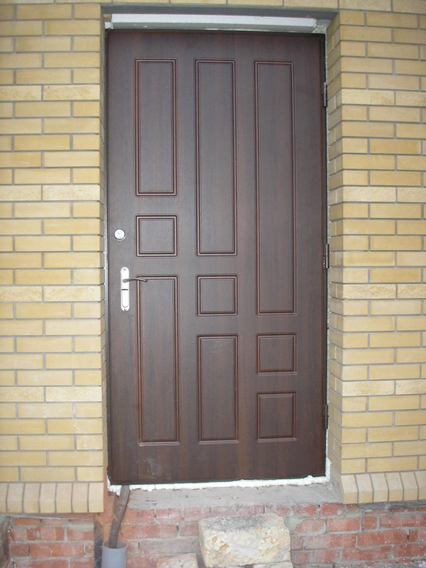

lonjin Опубліковано: 7 грудня 2008 Автор Поділитись Опубліковано: 7 грудня 2008 Не обращаем внимание на кризис - продолжаем строиться. Как не жалко было менять дверь "эксклюзив" - пришлось менять на что-то более монолитное. Никаких Китаев - мейд ин юкрейн, хенд мейд! 1 Посилання на коментар Поділитися на інших сайтах More sharing options...
Мария Кле Опубліковано: 7 грудня 2008 Поділитись Опубліковано: 7 грудня 2008 Не обращаем внимание на кризис - продолжаем строиться. Как не жалко было менять дверь "эксклюзив" - пришлось менять на что-то более монолитное. Никаких Китаев - мейд ин юкрейн, хенд мейд! хорошенькая!!!!!!!!!!! мечта просто Посилання на коментар Поділитися на інших сайтах More sharing options...

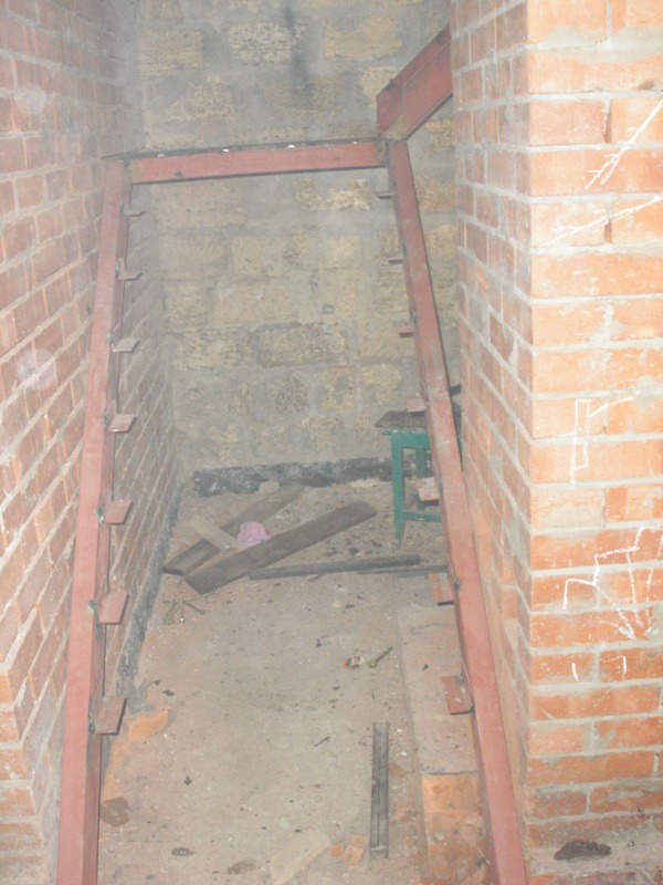

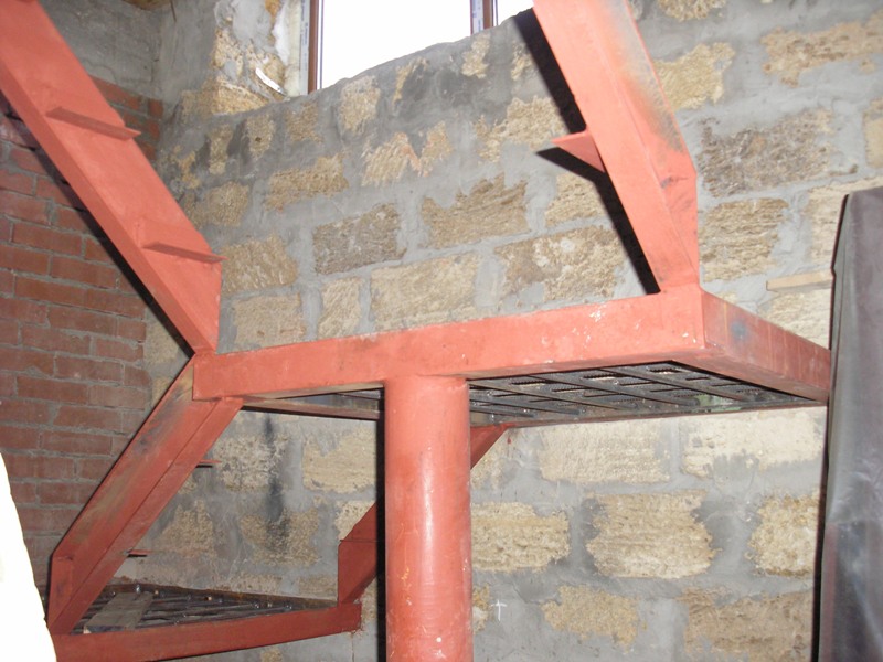

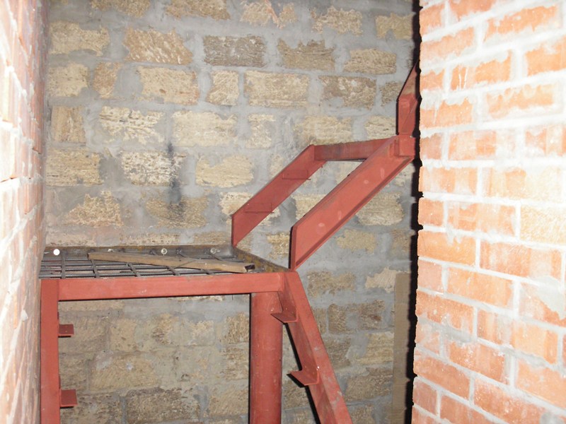

lonjin Опубліковано: 7 грудня 2008 Автор Поділитись Опубліковано: 7 грудня 2008 В ходе установки двери выяснилось, что ребята делают из металла все! Пригласил на изготовление лестницы. Померяли. На вопрос - "какую делать?" - показал фото лестниц Андрея из Глевахи. Через три дня привезли полуфабрикаты, еще три дня (были проблемы с электричеством) устанавливали. Резалт на фото. Один в один лестница Андрея (огромный ему респект за подробный фотоотчет). Ребята с металлом на ты - однозначно в БС. Цена за работу: лестница с двумя площадками + лестница в погреб и люк - 4900 грв. (цена под ключ - с материалом и расходниками). После сварки все зачистили и загрунтовали. 1 Посилання на коментар Поділитися на інших сайтах More sharing options...

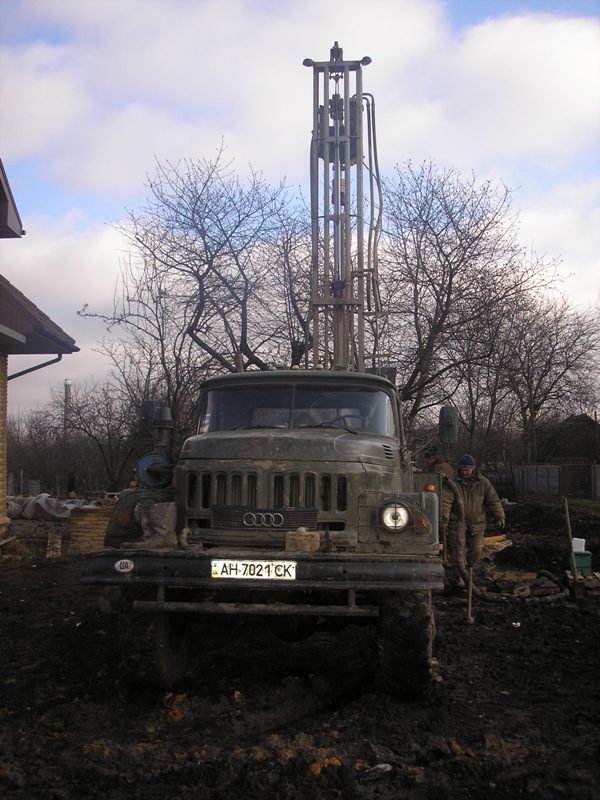

lonjin Опубліковано: 7 грудня 2008 Автор Поділитись Опубліковано: 7 грудня 2008 А еще у нас на участке завелись марсиане!!! 1 Посилання на коментар Поділитися на інших сайтах More sharing options...
Мария Кле Опубліковано: 7 грудня 2008 Поділитись Опубліковано: 7 грудня 2008 А еще у нас на участке завелись марсиане!!! бурилка? скоко метров? Посилання на коментар Поділитися на інших сайтах More sharing options...
lonjin Опубліковано: 7 грудня 2008 Автор Поділитись Опубліковано: 7 грудня 2008 Летающая тарелка... 1 Посилання на коментар Поділитися на інших сайтах More sharing options...
lonjin Опубліковано: 7 грудня 2008 Автор Поділитись Опубліковано: 7 грудня 2008 Марсианские следы...Очень похоже на следы фекалоида... 1 Посилання на коментар Поділитися на інших сайтах More sharing options...
Мария Кле Опубліковано: 7 грудня 2008 Поділитись Опубліковано: 7 грудня 2008 Марсианские следы...Очень похоже на следы фекалоида... гигантский мамонт накакоил... Посилання на коментар Поділитися на інших сайтах More sharing options...

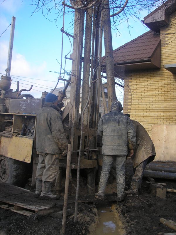

lonjin Опубліковано: 7 грудня 2008 Автор Поділитись Опубліковано: 7 грудня 2008 бурилка? скоко метров? Она самая. Метров 45. Зеркало на 13-ти метрах. Сверху - вниз : глина+песчаник+уголь+песчаник. Анализ пока не делали - готовим приямок. Дебет примерно 3 куба. Работа 220 грв. за метр + 220 труба (160 эмаль). За работу по оборудованию скважины сантехник с гарвардским дипломом запросил 3 500 гривен. Послал в Гарвард. Нашел сантехника с дипломом Бауманки - берет всего 700 гривен. Думаю. Погружной Водолей 40У, итальянский г\а на 100 литров, реле, манометр обошлись в 2 900 гривен. Сейчас застрял на стадии оголовка скважины - открытая труба не комильфо, а закрывашка за 630 гривен - жаба давит. Кто чем закрывался? Вариант обмотать пакетом не предлагать! 1 Посилання на коментар Поділитися на інших сайтах More sharing options...

BrotherSam Опубліковано: 8 грудня 2008 Поділитись Опубліковано: 8 грудня 2008 Не обращаем внимание на кризис - продолжаем строиться. Как не жалко было менять дверь "эксклюзив" - пришлось менять на что-то более монолитное. Никаких Китаев - мейд ин юкрейн, хенд мейд! Хорошие дверки Открываются нормально, откос не мешает? У меня похожая ситуация с дверным проемом - дверь ставится за выпущеную четверть в пол кирпича толщиной. Если не упирать в четверть, то будет как у Вас, только откос не в кирпич а в пол кирпича. Некоторые говорят что не будет открываться. Если будет возможность, можете сфоткать с улицы полностью открытую дверь. Спасибо Посилання на коментар Поділитися на інших сайтах More sharing options...
lonjin Опубліковано: 8 грудня 2008 Автор Поділитись Опубліковано: 8 грудня 2008 Мешает, но открываются не менее чем на 80 градусов. При размерах (ширина) двери это абсолютно не принципиально. Если в ЭТУ дверь не войдет какя-либо мебель - то такая мебель попросту не станет в доме. 1 Посилання на коментар Поділитися на інших сайтах More sharing options...
Телесистемы Опубліковано: 8 грудня 2008 Поділитись Опубліковано: 8 грудня 2008 Мешает, но открываются не менее чем на 80 градусов. При размерах (ширина) двери это абсолютно не принципиально. Если в ЭТУ дверь не войдет какя-либо мебель - то такая мебель попросту не станет в доме. А я со времени начала проживания в доме понял - надо было ставить двустворчатую дверь - каждый раз двигать такой кусок металла глупо, чтобы войти/выйти достаточно одной створки, когда надо внести/вынести что либо габаритное открывается вторая створка. И еще тепла меньше уходит. Посилання на коментар Поділитися на інших сайтах More sharing options...
lonjin Опубліковано: 8 грудня 2008 Автор Поділитись Опубліковано: 8 грудня 2008 А я со времени начала проживания в доме понял - надо было ставить двустворчатую дверь - каждый раз двигать такой кусок металла глупо, чтобы войти/выйти достаточно одной створки, когда надо внести/вынести что либо габаритное открывается вторая створка. И еще тепла меньше уходит. Для двустворчатой у меня не такой большой проем. А тепло не уйдет - у меня тамбур. 1 Посилання на коментар Поділитися на інших сайтах More sharing options...

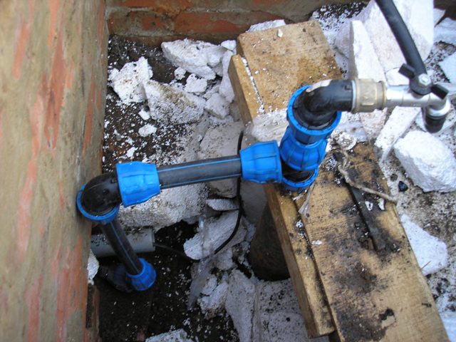

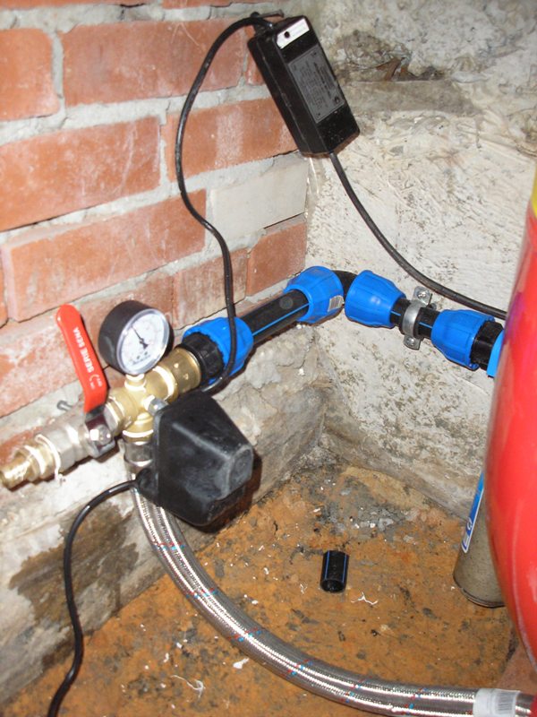

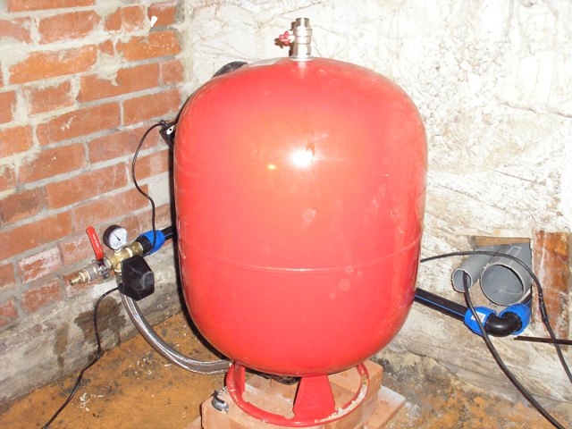

lonjin Опубліковано: 20 грудня 2008 Автор Поділитись Опубліковано: 20 грудня 2008 Выдалось несколько свободных дней - решил заняться оборудованием скважины. Отец выложил приямок 1х1х1 метр. Все те же сварщики сделали крышку. Яму утеплил (а точнее заложил) остатками пенопласта. Оголовок скважины сделали из дерева, просверлив отверствия для трубы, кабеля и троса. Насос висит на трубе, трос только страхует. На 800 гривен набрал в Эпицентре трубы, фитингов, и прочей сантехничесой мелочи и за два дня собрал всю систему собственноручно. Может не совсем эстетично, но зато прочно, надежно и практично! Система работает как часики - ровно на 3-х атм. срабатывает выключатель, а при падении до 1,8 включается. Спасибо форумачанам за подсказки - на бак сверху поставил краник - при первых запусках воздуха набралось в бак очень много, спускал. Перед баком рискнул и поставил фильтр грубой очистки - все ок, не мешает. У нас есть вода!!! Анализ пока не далали - прокачиваем. P.S. Я так и не понял, за что "специалисты" называют цены за подобные работы от 700 (мин) до 3500 гривен (макс)??? 1 Посилання на коментар Поділитися на інших сайтах More sharing options...
lonjin Опубліковано: 20 грудня 2008 Автор Поділитись Опубліковано: 20 грудня 2008 Г\а поставил в погребе, под котельной. Пола пока нет, стены не штукатурили. Теперь есть вода - будем облагораживать. Что интересно - дом не отапливается, в зале в ведре вода порывается льдом. А в погребе нет! Земля греет? 1 Посилання на коментар Поділитися на інших сайтах More sharing options...
