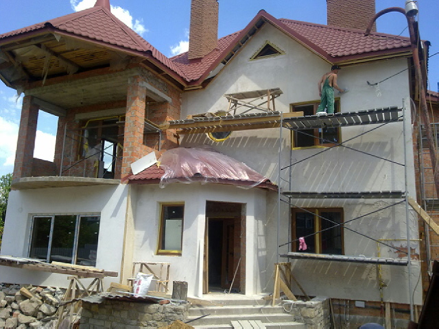

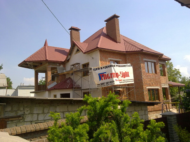

На сегодняшний день, по мнению специалистов, наиболее приемлемым материалом для утепления являются теплоизоляционные штукатурки на минеральной основе - основные компоненты вспученный перлит и белый цемент. Я с 2006 года занимаюсь штукатуркой Термо-Лайт. Сделано уже много объектов по Украине (в Одессе, Каменец-Подольском, Донецке, Киеве, Запорожье, Артемовске). Материал универсален - работает как теплоизоляция, звукоизоляция, гидроизоляция. Потребитель очень доволен - действительно подтверждены заявленные качества.
Анука ж дайте координаты дома, утепленного штукатуркой в Артемовске.
Строитель, который производил работы - Александр Викторович т. 0506629109
