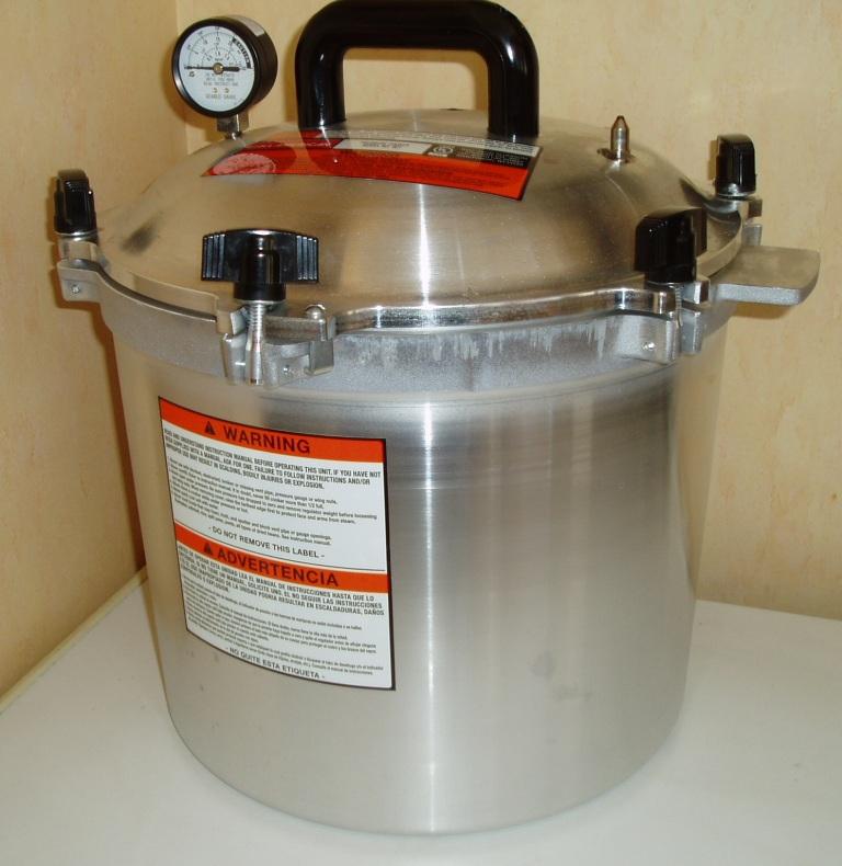

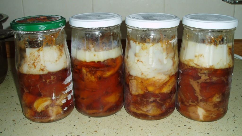

Тушенка-источник незаменимых аминокислот для организма:D
а учитывая качество магазинных :sad: решил попробовать делать самостоятельно.
Для приготовления мясных консервов нужен автоклав. без автоклава можно отравится .
изучив рынок предложений подобной продукции чуть не отказался от данной идеи-страшные баки на болтах с прокладкой из б\у автокамер и необходимость гаечного ключа для открывания-закрывания.
поиском нашел американские автоклавы-
ну и тушенка-мясо, соль, перец и лаврушка.
2 часа при температуре 120 и продукт готов.
банки из-под продукции вереса.
Павел73, дразнитесь?!
Я давно уже облизываюсь на автоклав :rolleyes:. Правда, муж поддержал идею со словами "Конечно он у нас будет, на НАШЕЙ кухне, в НАШЕМ доме".
А за ссылочку буду благодарна :beer:.
Павел73 а вы таки дразнитесь...помнится ела в детстве тушенку бабушкину из кролика :rolleyes:
Павел, поделитесь, где покупли сие чудо враждебной техники??? Я тоже хочу в дом автоклав для всяческих консервов. :)

покупал в штатах
www.allamericancanner.com/allamericanpressurecanner.htm
выпускается 6 обычных и есть електрические модели. брал обычную модель 921
пересыл влетел в копейку- вес почти 14 кг, у нас купить нормальный автоклав получается еще дороже.

Привет, вот здесь купил автоклав www.pkc-format.ru рисунок во вложении,выше в этой теме хвастался. И сколько стоит америкосское изделие?
Надумаете заказать - купите сразу еще одну касету , в которой фиксируются банки, не нужно будет ждать когда банки остынут для следующей закладки и плюс запасной резиновый уплотнитель крышки, недолговечная деталь.
В американском изделии нет резиновой прокладки-металл к металлу точно подогнан. как притертая пробка.
температура 120* С при давлении 1,5 кг
сколько стоит изделие от ПКЦФормат? прайс не работает.
Покупал позапрошлым летом, 24 т.р. сама кастрюля, плюс 2% за перевод и плюс доставка транспортной кампанией до Абакана 1200 рэ. Хотя "красная" цена ну 10, максимум 12 т.р. Не так много производителей делают именно бытовые автоклавы малого объема, видимо цена по спросу.
