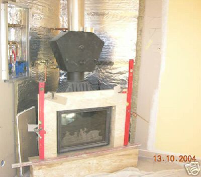

Камин - Топка чугунная - Оправданно???
Homer
Дом 180 м2(общ)-6 комнат-2 уровня+подвал,дом утеплен очень хорошо(почти на уровне пассивхауза),инфракрасные снимки дома для экопасспорта видел сам- супер поработали.
Топят 1 раз в день около 3-5 кг дров( одна закладка), когда ниже минус 5-7- 2 раза.
ПС.Друзья под Москвои отапливают дом(постоянныи) камином с водообменником,мощность кассеты- 20 кв, дом тоже солидно утеплен- у них не было на тот момент выбора, т.к. газ- 5км, а дизель не хотели.Смотр.Окно-40*50 см.
К сведению: 1м3 дров норм.просушки соотв. 210 л дизеля.
ПС2.Пеллеты/древбрикеты должны быть нормативного качества- иначе полетит ваш авт.котел очень быстро,а гарантии на дефекты, связанные с засмолением, не катят.
Для НЕСКЕПТИКОВ: дерево надо использовать не раее 24мес. сушки,листв. пород(т.к. смола оседает внутри труб, а если у вас сендвичные системы, то чистка будет дорогои).

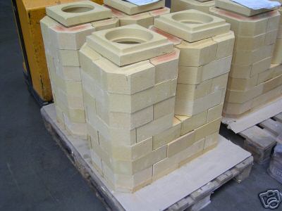

На фотке внизу- фабричные шамоттные ходы-на дом 180м2 надо около 6-8,дешевле брать печника и просто шамотныи кирпич.
Короче, вокруг камеры сгорания- шуба из шамотта и змеевик, а потом вокруг всего ентого хоз-ва-воздушныи буфер, от которого уже разводка по комнатам.
Все нормально функционирует, если дом подготовлен, единственныи минус- надо много места и по плитам перекрытии наперед отверстия оставлять.

Chiara,посмотрите ведущих нем. производителеи- "Haas und sohn","kago",
Вот ссылка конкретно на кассеты для кафельных печеи "hark", там для детализации стрелочку наити надо, среди них и с водообменником , и чугунные: (ссылка устарела)
В любом случае, есть с окошками.
ИЗ ОГНЕУПОРНОГО СТЕКЛА- ето для скептиков.
