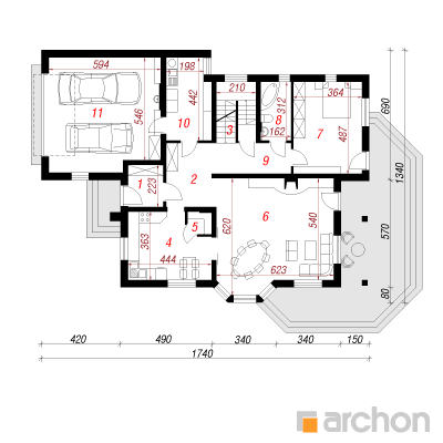

Вопрос простой....
Существует ли какая либо зависимость (рекомендации) между мощностью чугунных топок и площадью комнаты в которой они расположены?
На что ориентироваться?
- чисто дизайн
- габариты топки
- мощность топки в Квт.
Опасаюсь,что если взять слишком большую\мощную топку (красиво же...) будет не уют а сауна.
Посоветуйте параметры топки (габариты и мощность) для гостинной площадью 37 м кв, высотой 2.6 м.
Спасибо.

Конечно же есть, ещё много зависит с какой цэлью будет выстроен камин? Дэкор, как второстипенное средство отопления, может основное? Геометрия комнаты? На каком расстоянии от очага расположено место отдыха?Спасибо!!!
Спасибо за желание помочь. Отвечаю на Ваши вопросы:
Цель камина - отдых у камина и эстетическое удовольствие от созерцания. Как отопление не рассматриваю, разве что легкий обогрев в пору года когда котел еще включать рано а в комнате прохлада.
Геометрия комнаты в прикрепленном файле. Камин в комнате под номером 6. (раз Вы спец надеюсь найдете как он там изображен). В комнате много окон и выход на террасу. Есть окно до пола. Остекленный эркер.
Место отдыха планируется примерно там же как и изображено на плане. От крайнего кресла до камина 3-4 метра

....да-а-а-а-а-а, в Вашем случае камин доминирует в зале. Можете приобрести топку с гильотиной и этого вполне... Рассматривать можно как 700-ку так и 800-ку...:)uniflam700_lux_drzpod_s.jpg
700 - стоит 1005 евриков...
800 - 1633 тех же ден. знаков...
