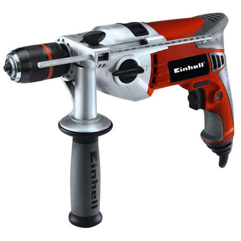

Кстати вопрос. Есть Einhell'и синие и желтые. В чем отличие? Типа бытовой-проф.? Или нет?
(ссылка устарела)
Красный я гляжу еще дороже. Так в чем отличия кто-нибудь знает?
И доступен красный только через Неккерман у нас. На немецком сайте желтых нет, да и синие как-то не совсем так выглядят.Но сделано все в Кетае :D
