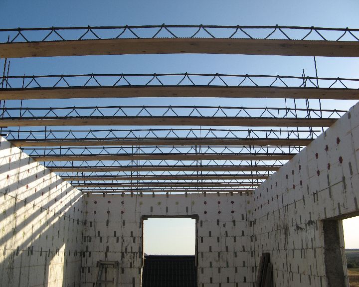

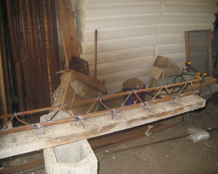

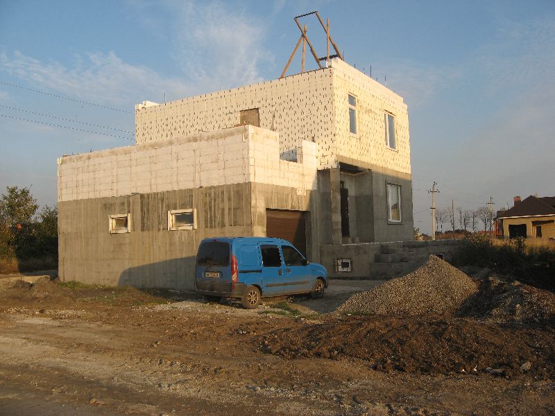

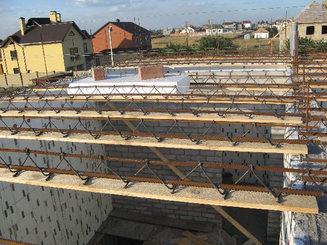

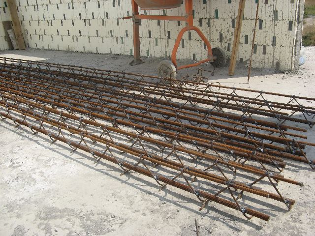

Затем стал вопрос о перекрытии, Последнее чердачное перекрытие решил делать из пенопластовых блоков.Выбор стал за ним по нескольким причинам. Терива везти далеко и заметно подоражало и перекрытие и доставка, а термоблок делают в Донецке. Второе укладка своими силами теривы на втором этаже уже тяжело. Третье утепление чердачного перекрытия. Вобщем решил делать балки филигран сам и укладывать между ними термоблоки. Вот в отпуске т занялся перекрытием. Балки варил в гараже. затем подняли их на второй этаж и прибили их к опалубочной доске. Готовые балки легко вдвоем укладвать на стены . Вот результат.

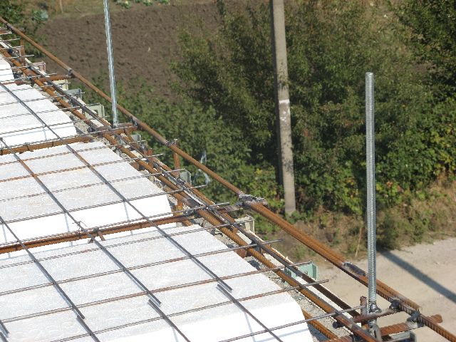

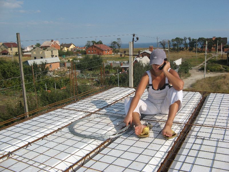

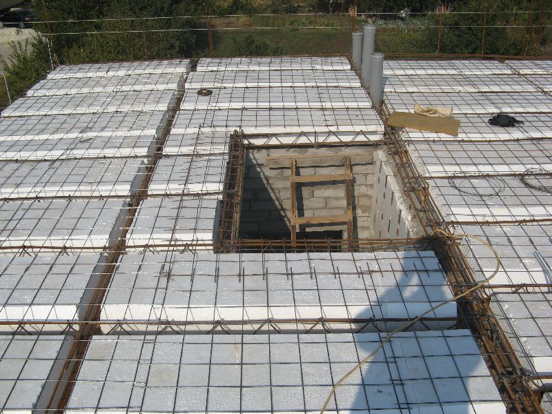

Затем уложили блоки, после теривовских конечно как пушинки. Поначалу было страшновато на них наступать. Казалось что могут проломится, но потом бегали уже по полной. Один недостаток когда сильный ветер то срывает блоки, поэтому старались сразу накрыть арматурной сеткой и привязывали к балками. Вот главная вязальщица на связи. Сразу же по краям в армопояс вварил шпильки под мауэрлат.

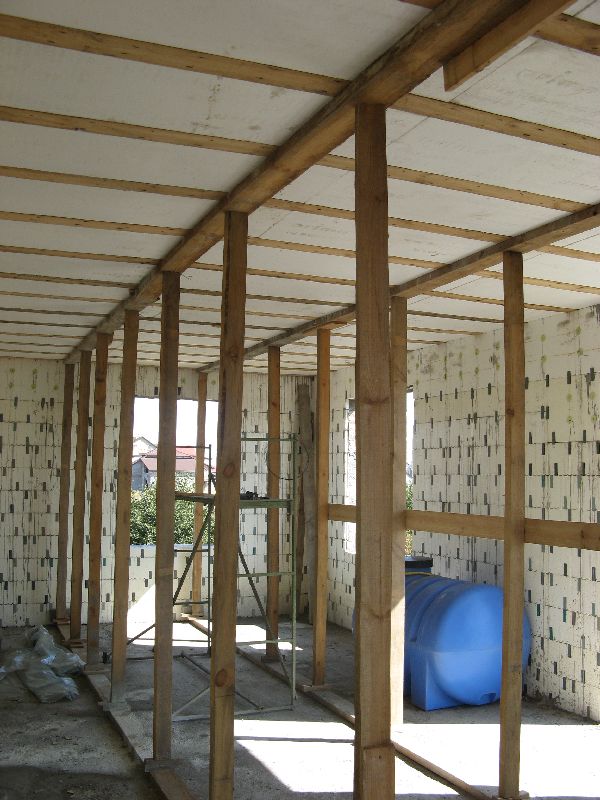

Снизу поставили стойки как ставил под териву.

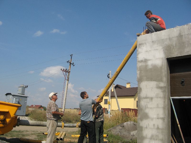

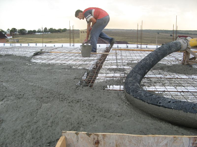

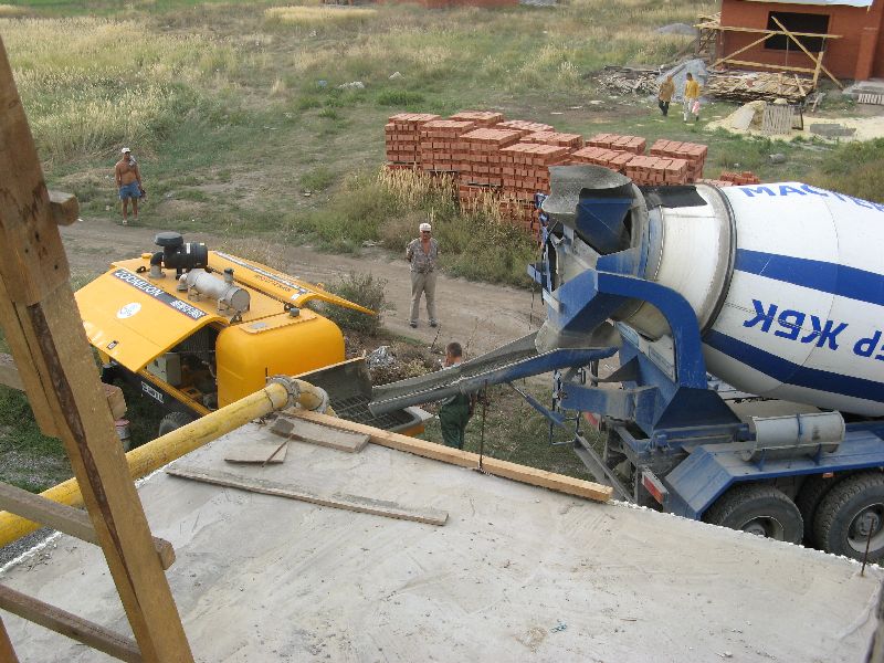

теперь встал вопрос заливки бетоном. До этого готовили и заливали два перекрытия сами. Но для самомстоятельного приготовления и подачи бетона на эту высоту уже одной мешалкой и китайским тельфером не справиться. Конечно можно елси растянуть заливку на несколько дней, но сами понимаете какое качество перекрытия будет. Узнал что одна фирма дает бетононасос. Как ни странно но у нас это еще редкость и роскошь. Вообщем договорились что дают насос вместе с бетоном. Обещали приехать утром. Приехали около 14-00. Оказалось что трубы железные и надо собирать самим. Собирали минут 40 заливали часа 2. тяжеловато было но втроем справились.

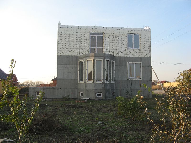

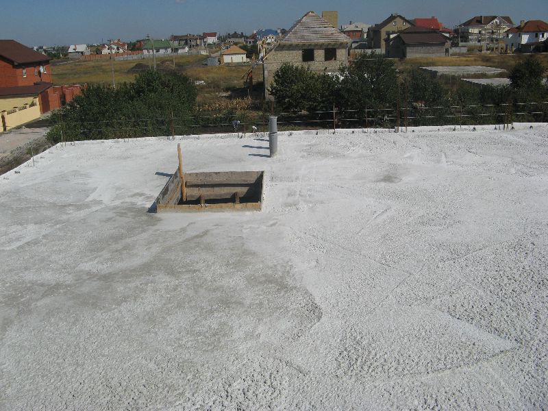

Вот после заливки простояло перекрытие со стойками 28 дней. После этого убрали стойки и заказали окна на второй этаж. А то уже холодно скоро задождит. Крышу планируем на следующий год. Пока изучаем устройство крыши, раздаем долги и будем копить строй материалы для крыши. Ну по возможности поднимаем фронтоны над гаражом и на самой крыше, наводим порядок на участке.
Илья, если можно раскажите подробнее о балках, из чего сделано само основание балки, делали сами или брали готовые.
в сообщении 76 видно что варил сам в гараже из арматуры. нижний прут 20 верхний 12 волна из катанки 6. Затем этот каркас прибиваете к доске 20 х 13 и нужной длины. Вот и вся балка.
если есть, выложите фото потолка сторого этажа.
да специально фото потолка не делал. Но общий вид в посте 77 последнее фото уберите стойки и продольную доскуту что они держут вот и будет вид снизу.

бегал прямо по блокам из керамзита и из пенопласта. Это сначало страшно потом не замечаешь. Особенно страшно было когда труба от бетононасоса под давлением прыгала на блоках из пенопласта, но ничего все выдержало.

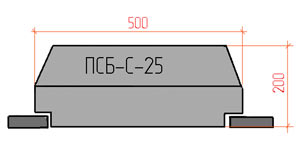

найти блоки из пенополистирола для теривы не удается, а что если я использую 2 слоя пенопласта по 10 см марки ПСБ-С 25, выдержит ли он?
конечно его придется подрезать, но это легче во всех смыслах. армировать и бетонировать 5 см слоем разумеется)
Вообщето тот что продают в магазинах псб-25 вообще никакой. Заказывал как то себе псб-35 (50) Отличалась только ценой а качество тоже отвратительное. А вот блоки перекрытия ПСБ-35 качество отличное, да и блок когда резал ножовкой не рассыпался. Так что я стал бы рисковать. Вам по нему ходить.Посмотрите здесь www.stroimdom.com.ua/forum/showthread.php?t=16917&page=3 пост 51 там телефон производителя у которого я брал.
Ну вот и настал процесс заливки.Заливали с друзьями всего 6 чел. месили бетон двумя мешалками.цемента пошло около 80 мешков. Поскольку в балки надо заливать не ниже М300 ну а настяжку поменьше.
Залили за полтора дня.Начал уже гнать первый этаж но пока фоток нет.
Наверное 20 х 130 ежли в мм. Судя по фоте там действительно такая толщина и прогиба совсем не видно, как такое может быть? Я конечно верю, что фоты настоящие, но как то в голове не укладывается, дощечки на забор и те 25 мм.
Доска действительно 20 х 130. Насчет прогиба попробуйте согнуть сами сваренные волной два прута, а доска всего лишь опалубка для бетона и гвозди чтоб держать металлокаркас от переворачивания.
Спасибо за быстрый ответ. Я вашу фотосесию уже пол-года мониторю. По перекрытию где то так и подозревал, гвоздей то не видно и на самом деле каркас держит доску, а не наоборот(век живи - век учись). Ежли позволите, еще несколько уточняющих моментов. Балки теривы Вы клали прямо на стены. Оно конечно здорово, резко упрощается монтаж подпорок, но в инструкции для стен менее 29 см требуют опускания венца арморояса не менее 40 мм, у Вас это не получилось? Заливку делали поэтапно, как не крути это не монолит по определению, на фотках видно, что балки заливали отдельно. Как Вы крепили внешнюю стенку блока на уровне перекрытия? И последнее, самый верхний ряд второго этажа блоков делался из листов пенопласта, Вы наверное срезали замки на предпоследнем ряду. Как при этом удалось избежать поднятие стенок под напором бетона, даже при плохих замках, они довольно часто всплывают, особенно в момент штыкования.

По существу вопросов.
1.На счет опущеных венцов не заморачивался.Балка на стену . Потом арматурой в 4 прута увязываете или сваркой как хотите скрепляете по периметру все.2. Для меня главное было монолитом залить все армокаркасы (балки и по периметру), а стяжку можно и на следующий день.3.Крепить внешнюю стенку армопояса можно разными способами.Внимательно смотрите фотки.Например арматуру снаружи притянуть вязальной проволкой, или валькириевские пластиковые перемычки, или пластиковые дюбеля для пенопласта.Вообщем включите воображение. Ну на крайняк купите готовые пенопластовые венцовые блоки.4.Чтоб блок не подрывало горизонтальную арматуру чуть надавили и увязали к вертикальной, вот она и держит.
