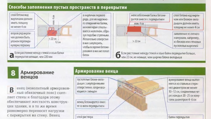

Сейчас рассчитываю териву, столкнулся с проблемкой не кратности шага геометрии покрытия. Ежли чуть-чуть можно на стенку залезть то ладно, а в двух местах получается по 300 мм. И в одну и в другую сторону некрасиво.
Вот предлагают в журнале как устранить некратность

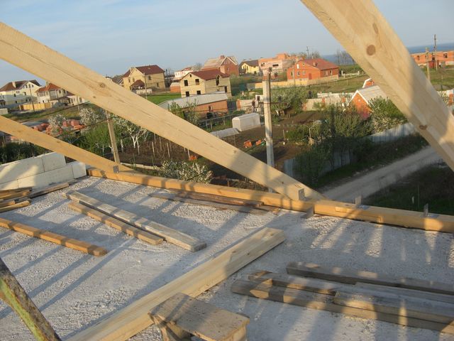

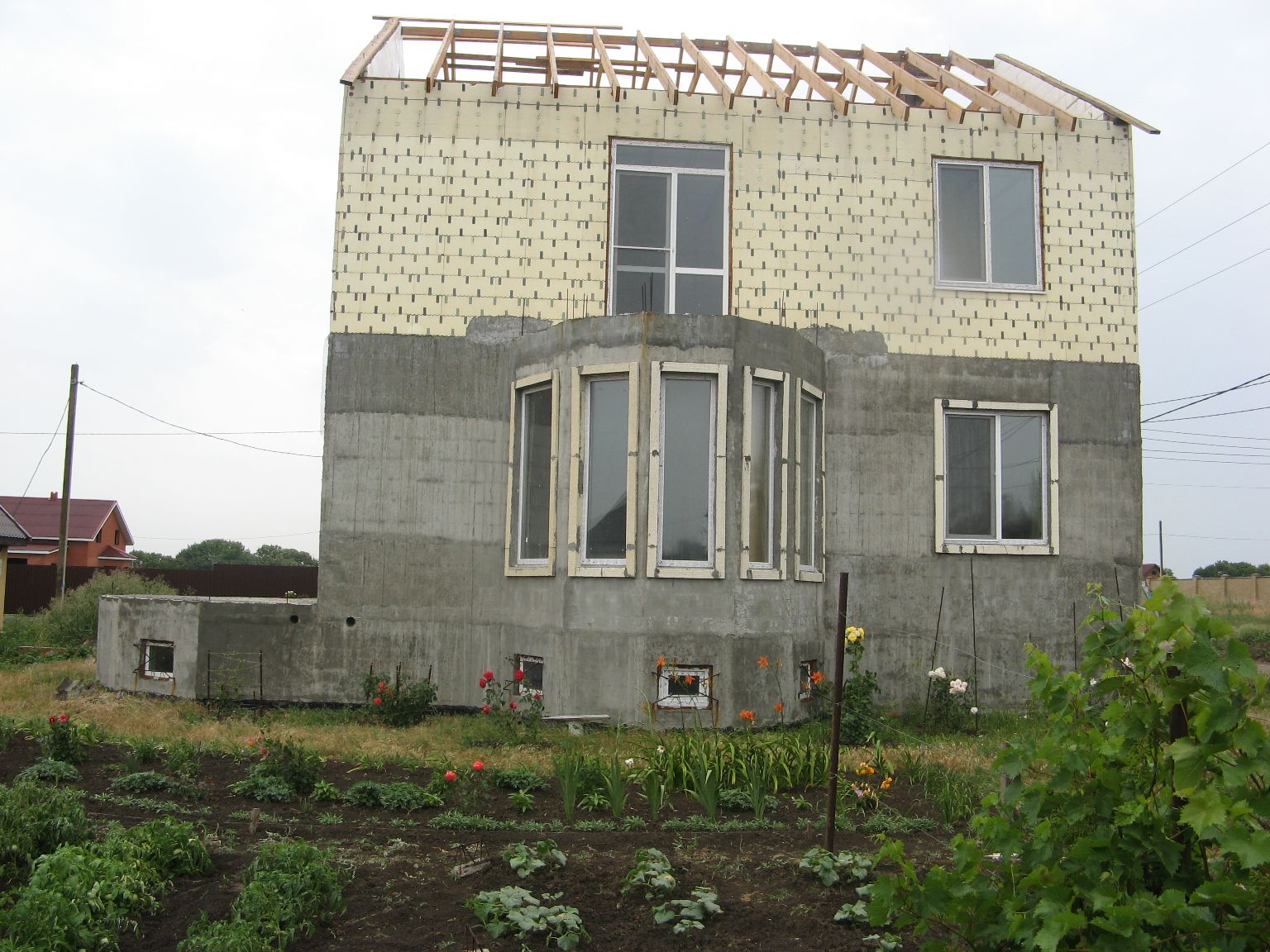

Затем стал вопрос о перекрытии, Последнее чердачное перекрытие решил делать из пенопластовых блоков.Выбор стал за ним по нескольким причинам. Терива везти далеко и заметно подоражало и перекрытие и доставка, а термоблок делают в Донецке. Второе укладка своими силами теривы на втором этаже уже тяжело. Третье утепление чердачного перекрытия. Вобщем решил делать балки филигран сам и укладывать между ними термоблоки. Вот в отпуске т занялся перекрытием. Балки варил в гараже. затем подняли их на второй этаж и прибили их к опалубочной доске. Готовые балки легко вдвоем укладвать на стены . Вот результат.

Ну вот можно продолжить историю моей стройки. На этот год у меня запланирована крыша. Как писал ранее за зиму изучал устройство крыши и потихоньку копил материал на крышу. Куплена черепица ППЧ темно коричневая, и гидробарьер. У многих возникнут вопросы почему ППЧ ведь ее не приветсвуют, но и термоблоки тоже здесь разные мнения. Остановился вопрос в цене и возможность делать самому, строим по прежнему вдвоем с тестем и жена. В общем майские праздники проведены на стройке. Посадили на шпильки мауерлаты 150х100 (на рубероид). Затем начали ставить стропила на гарже. Гаражные стропила наслонные поскольку опираются на 2 стены. Крепим стропила металическими уголками.На стропилине уголки затягиваем болтом 10. К мауерлату уголки крепим болтом по дереву 10х100. Затяжку и стропилину соединял тоже болтом 10х120. Второй конец затяжки крепим к скобе и на анкера к бетону. После того как гаражные стропила закрепили перешли на основную крышу. Установили крайние стропилины как продолжение гаражных, раскрепили их. потом прицепили коньковый брус. Дальше установка стропил. Стропила тоже крепим уголками на болты а уголки к мауерлату винтами по дереву 10х100. К сожалению больше не хватило времени. Буду продолжать на следующих выходных.

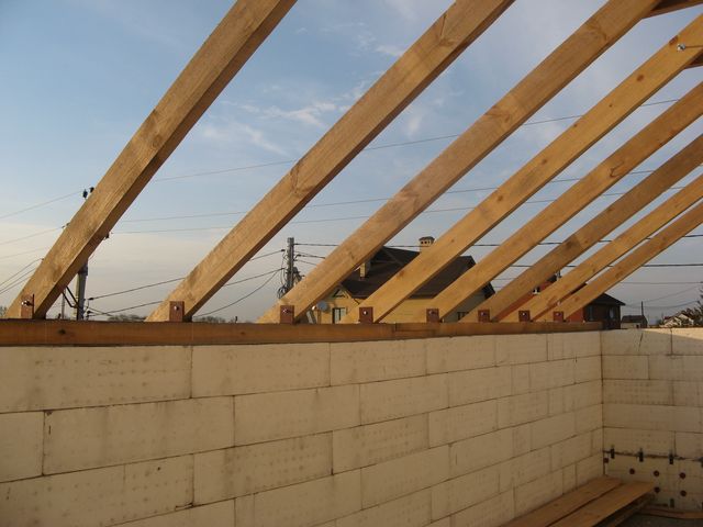

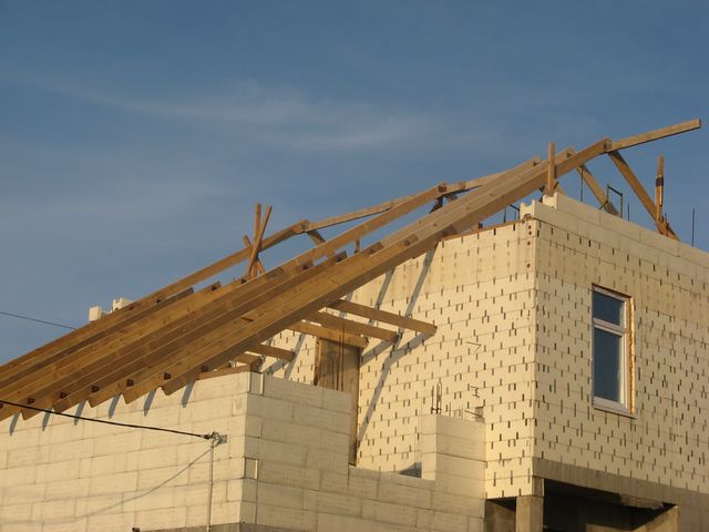

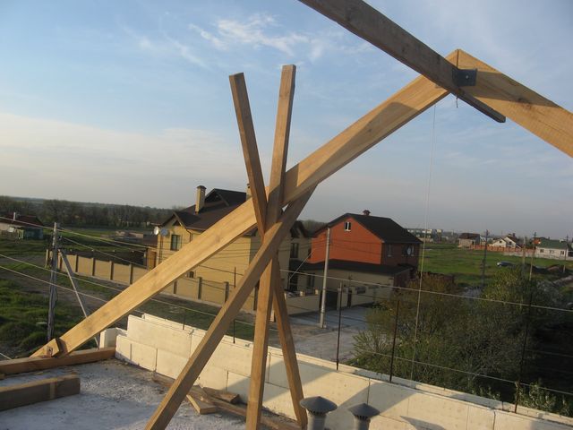

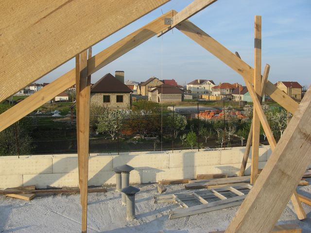

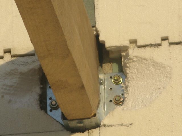

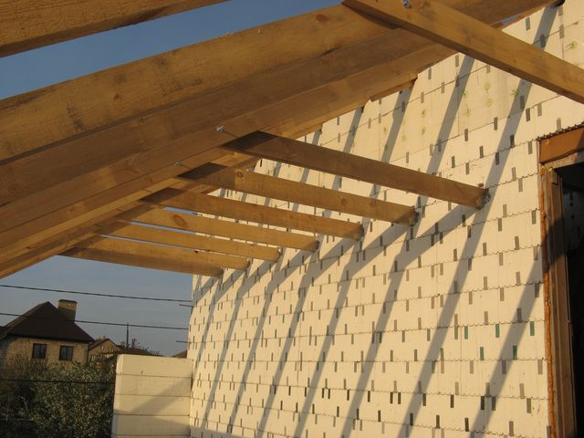

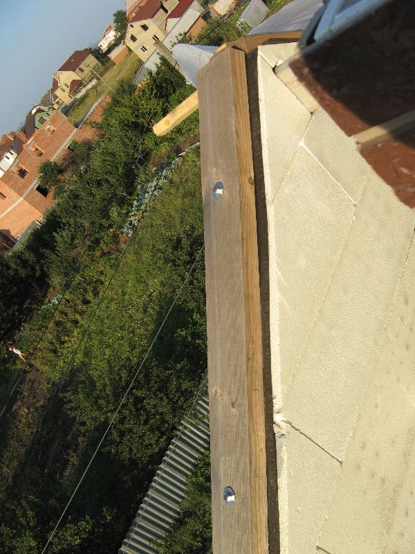

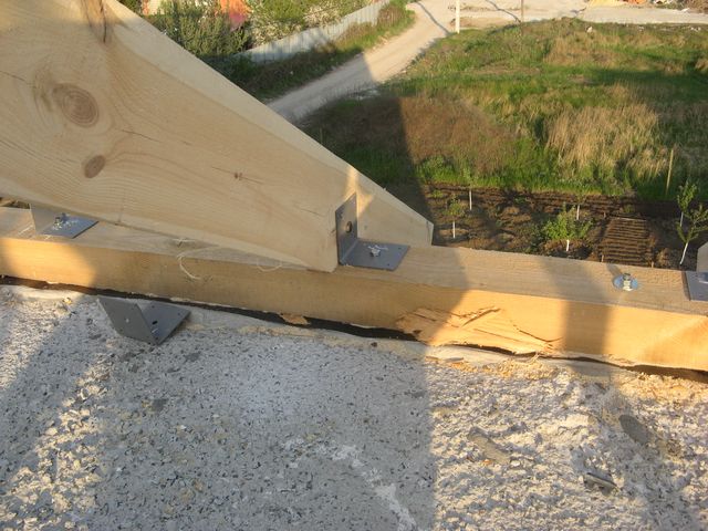

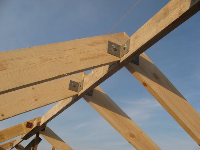

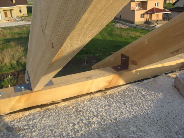

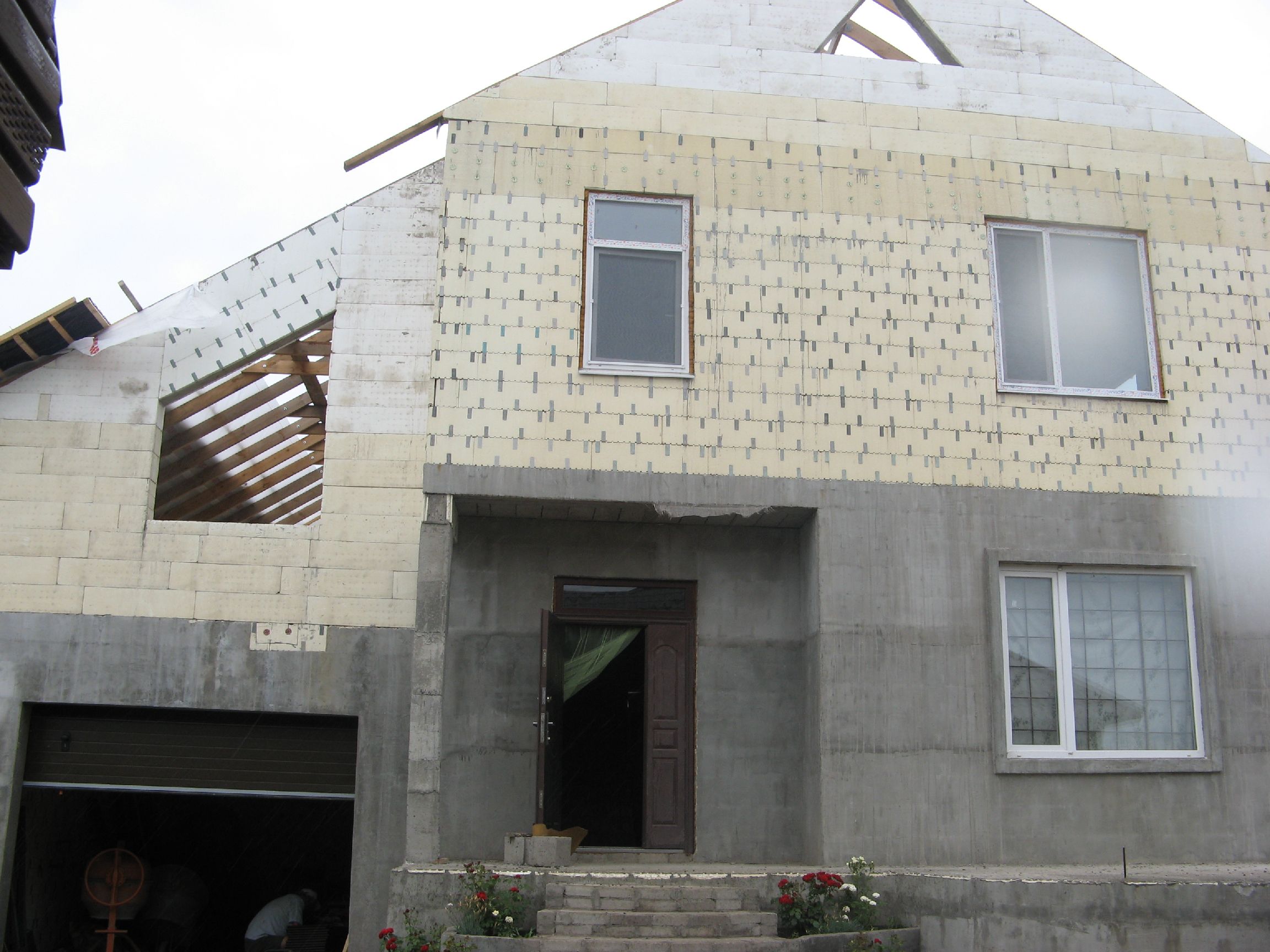

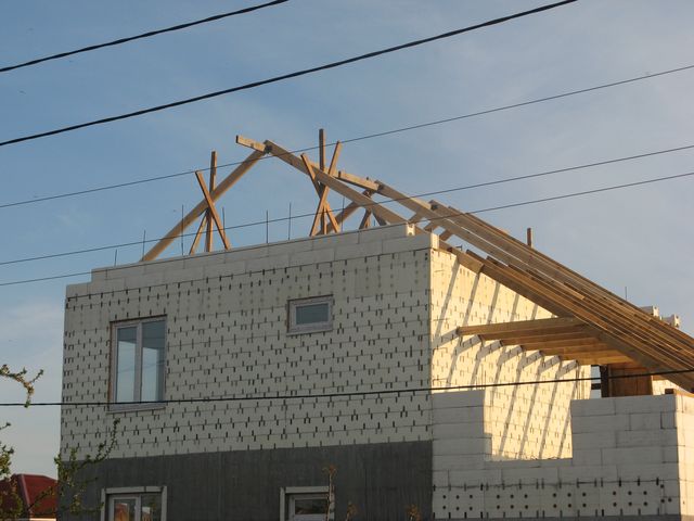

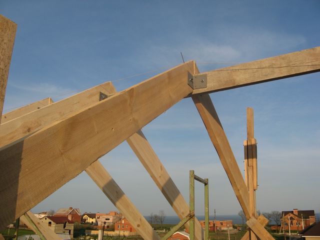

Давненько я сюда не выкладывал отчет о стройке. Стройка продолжается в том же составе жена я и тесть. Правда тесть теперь в подсобниках (возраст уже не тот почти 80 )поскольку высотные работы ложатся на меня и жену. После установки стропил как и писал ранее начали заливать фронтоны , чтобы закрепить на них последние крайние стропилины. стропилины крепились как мауэрлаты на шпильки.

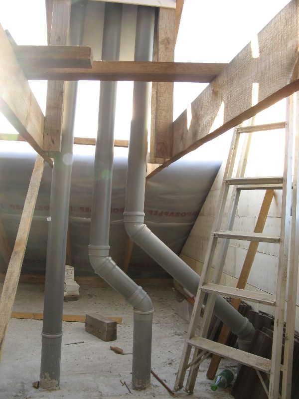

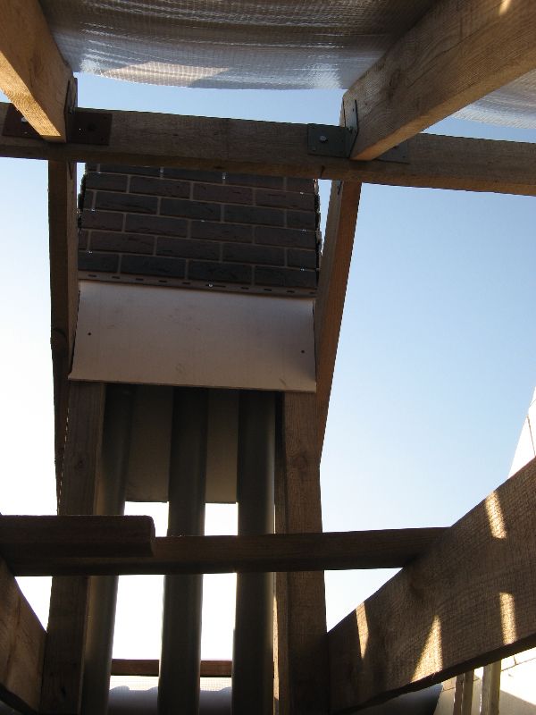

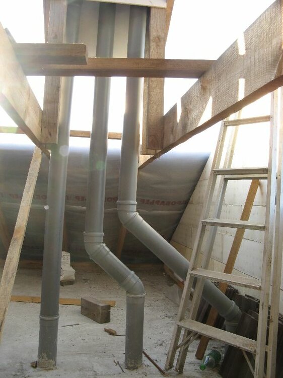

Затем возник вопрос куда выводить трубы вентиляции. Решил соорудить фальш трубу-дымарь. Для этого к стропилам был прикручен каркас из бруса 50х100.Долго решал чем его обшить ОСБ или магнезиткой. Остановился на магнезитке 12 мм и в качестве декора выбран цокольный сайдинг под кирпич.На фотке пока только заготовка .Для изоляции магнезитки закуплен у Пропеллера гипердесмо. После того как скрутил короб трубы все было покрыто гипердесмо в 2 слоя. После укладки черепицы прямо на гипердесмо на трубе и черепицу проклеена спец лента для примыкания(алюминевая крашеная в тон черепицы) а потом уже прикручен декор -сайдинг на саморезы.

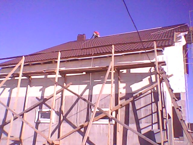

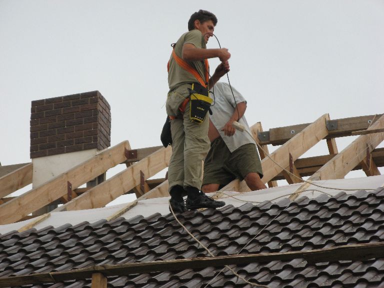

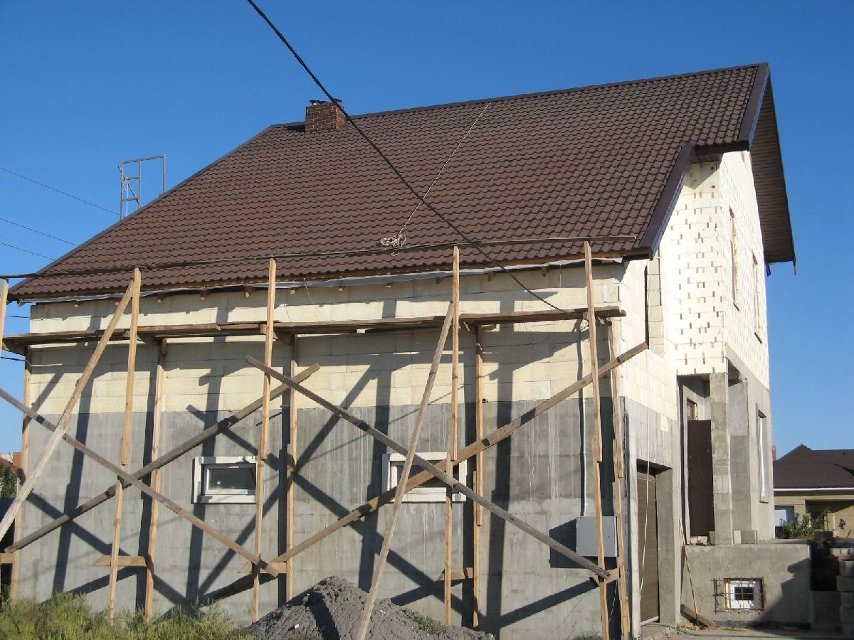

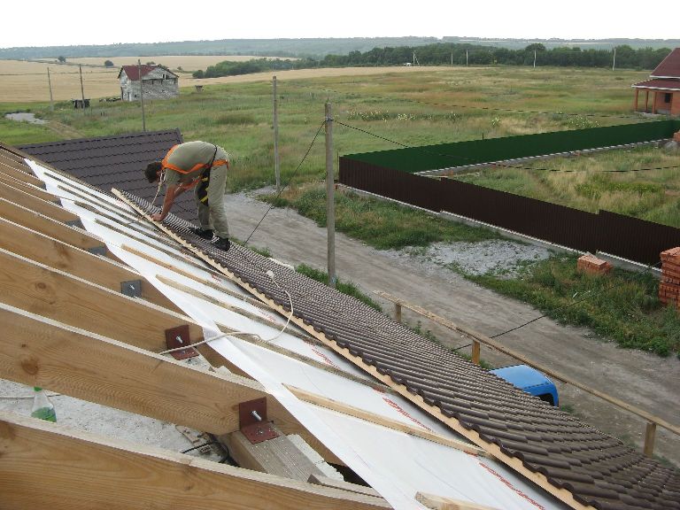

Ну собственно теперь настал черед укладки черепицы. Как писал ранее остановился на ППЧ, так как делаем сами. Жена и тесть подавали черепицу а я прибивал брусья обрешетки и контр обрешетки и крепил черепицу саморезами.Были свои затыки но это уже в прошлом. в основном беда - проблема с хорошим лесом (особенно с брусьями 50х50). Крышу начал крыть летом но из за жары пришлось отложить до осени. Поэтому кровлю закончили только в середине сентября.Начали думать о подшивке свесов. Взял у соседа леса но на них не возможн работать, их надо анкерить к стене , но не хотелось дырявить термоблоки. Решил что пора сделать свои.Поскольку высота до конька около 11 метров, сварил леса из трех секций размером 3м х 3 м х1 м , чтоб было удобно вместе с женой стоять на лесах, ведь потом еще штукатурить.Леса оказались удачными, не такими шаткими как те что брали,и без анкеровки к дому.Жена сперва боялась лазить по лесам, но потом привыкла тем более что сам я не мог переставлять площадку по высоте.Подшивку делали софитом.На коньке улижили аэрок и конек из оцинковки

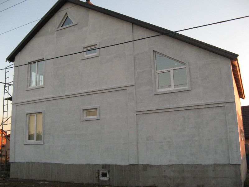

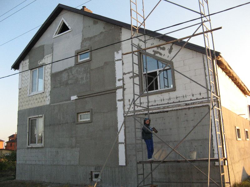

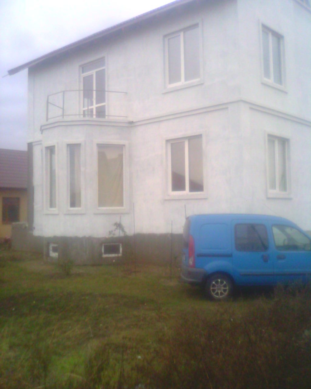

Ну теперь собственно пора переходить к штукатурке. Посмтрели мы на свое творение особенно на углы и задумались как их выравнивать. Конечно если бы строили наемные рабочие то требовали бы идеальной работы, но поскольку строишь сам и потягавши бетон не всегда замечаешь кривизны.
Вобщем решили это дело скрыть. По углам бли наклеены полосы пенопласта в виде колон а на стыке между этажами решили сделать молдинг. Поинтересовались ценой на готовые откосы и молдинги( около 30 евро за 2 метровую планку) решили будем делать сами. Нарезали полосы пенопласта шириной 20 см нижний и на него наклеили 8см верхний. Затем везде обклеиваем алюминиевым уголком и сеткой и штукатурим. Вот такой получаем результат после покрытия грунтовкой.
симпатичный домик вырисовывается :)

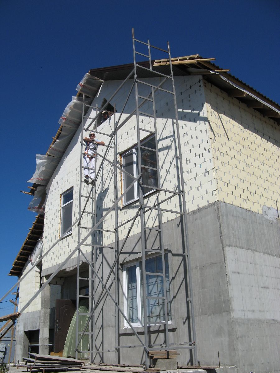

Очень заинтересовали леса,я так понял вы их сами сварили,если есть примерная схема,можете вообразить, как крепились по высоте,растяжки видно на фото.. сколько ушло и какого материала.
спасибо!
очень интересная темка, пытаюсь по стройке делать многое своими силами, получаю кайф и разгрузку от работы))))))
спасибо!
Вот здесь я для себя сделал буклетик когда тоже думал как лучше сделать леса. Затем все сделал из профильной трубы подходящего сечения.Размеры моих лесов 1м х 3м х 3м.На верхней части наварены стаканы большего диаметра для вставки верхних секций. В боковых лесенках просверлены дырки вставлены болты и проварены в районе шляпок. Все стяжки одеваются на болты и закручиваются барашками. Верхние помосты ы количестве 6 шт сварены из квадрата 20 и прикручен ОСБ. 6 шт потому что длина 3 м , когда на верху одному удобно поднимать.Не забудьте приделать крючки к площадкам, чтобы цеплять веревку для подьема и спуска площадок.Вот вкратце все.

Ну строить из них не стоит по причине низкого качества листового пенопласта,про плотность которую продают в магазине я писал ранее, и если нет типа валькириевских перемычек то возможно смещение блоков из за отсутствия замков. Я ведь соединял перемычками стыки блоков а в середине ставил грибки. А как вариант если не хватает блоков то вполне приемлем. В остальном отличий нет. Изобретал только потому что у нас разборных не продают, а цельные мне не нравятся - в них большие перемычки.
