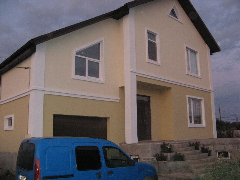

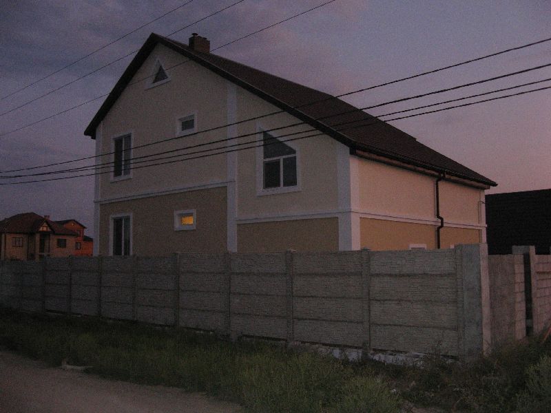

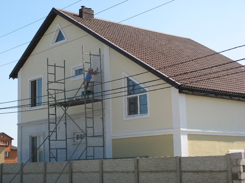

Вот наконецто сделал фото фасада, что бы закончить эпопею строительства коробки. Дом простоял зиму только грунтованный ст 16. сторону гаража заканчивали штукатурить в этом году. Перед штукатуркой после зимы пенопласт прекрасно обмывается шеткой (я брал для мойки авто )с водой и главное без едкой пыли. Красили акриловой краской Hellios Standart. Фото правда делал уже вечером на закате, так что цвет немного кажется темней. Днем все не хватает времени.Но главное -наконец то подвел газ.

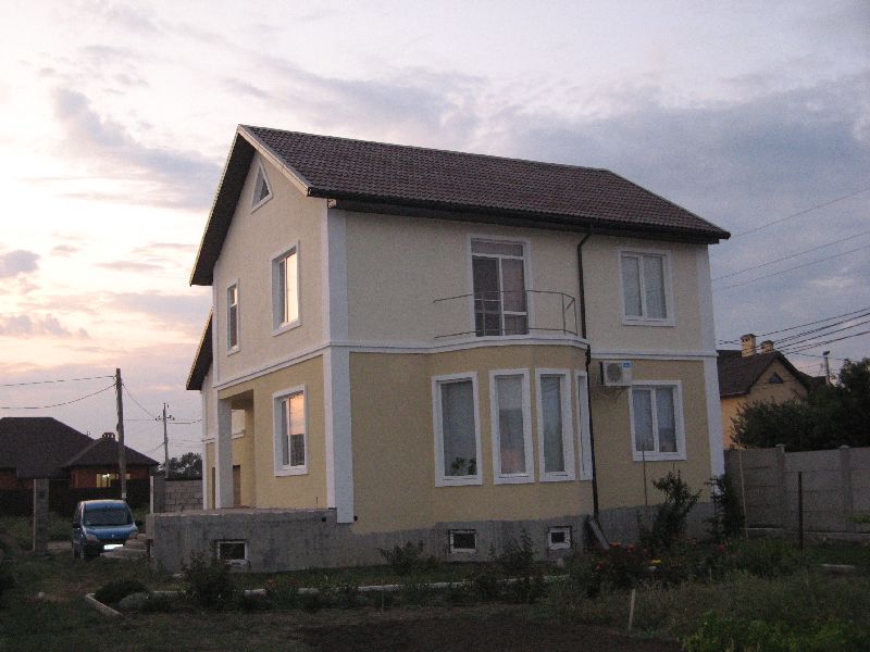

Затем возник вопрос куда выводить трубы вентиляции. Решил соорудить фальш трубу-дымарь. Для этого к стропилам был прикручен каркас из бруса 50х100.Долго решал чем его обшить ОСБ или магнезиткой. Остановился на магнезитке 12 мм и в качестве декора выбран цокольный сайдинг под кирпич.На фотке пока только заготовка .Для изоляции магнезитки закуплен у Пропеллера гипердесмо. После того как скрутил короб трубы все было покрыто гипердесмо в 2 слоя. После укладки черепицы прямо на гипердесмо на трубе и черепицу проклеена спец лента для примыкания(алюминевая крашеная в тон черепицы) а потом уже прикручен декор -сайдинг на саморезы.
