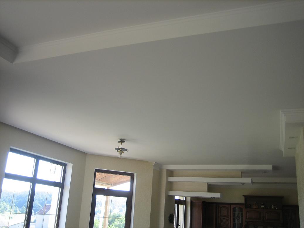

У Вас на втором этаже получилось метров тридцать свободного открытого пространства. Вас это устраивает?
У меня весь дом воздушный, перекрытие деревянное и черновой пол из ОСБ. Все коммуникации проведены по потолку первого этажа и зашиты гипсокартоном. На фото, над лампочкой на втором этаже у меня большая ванная комната:
