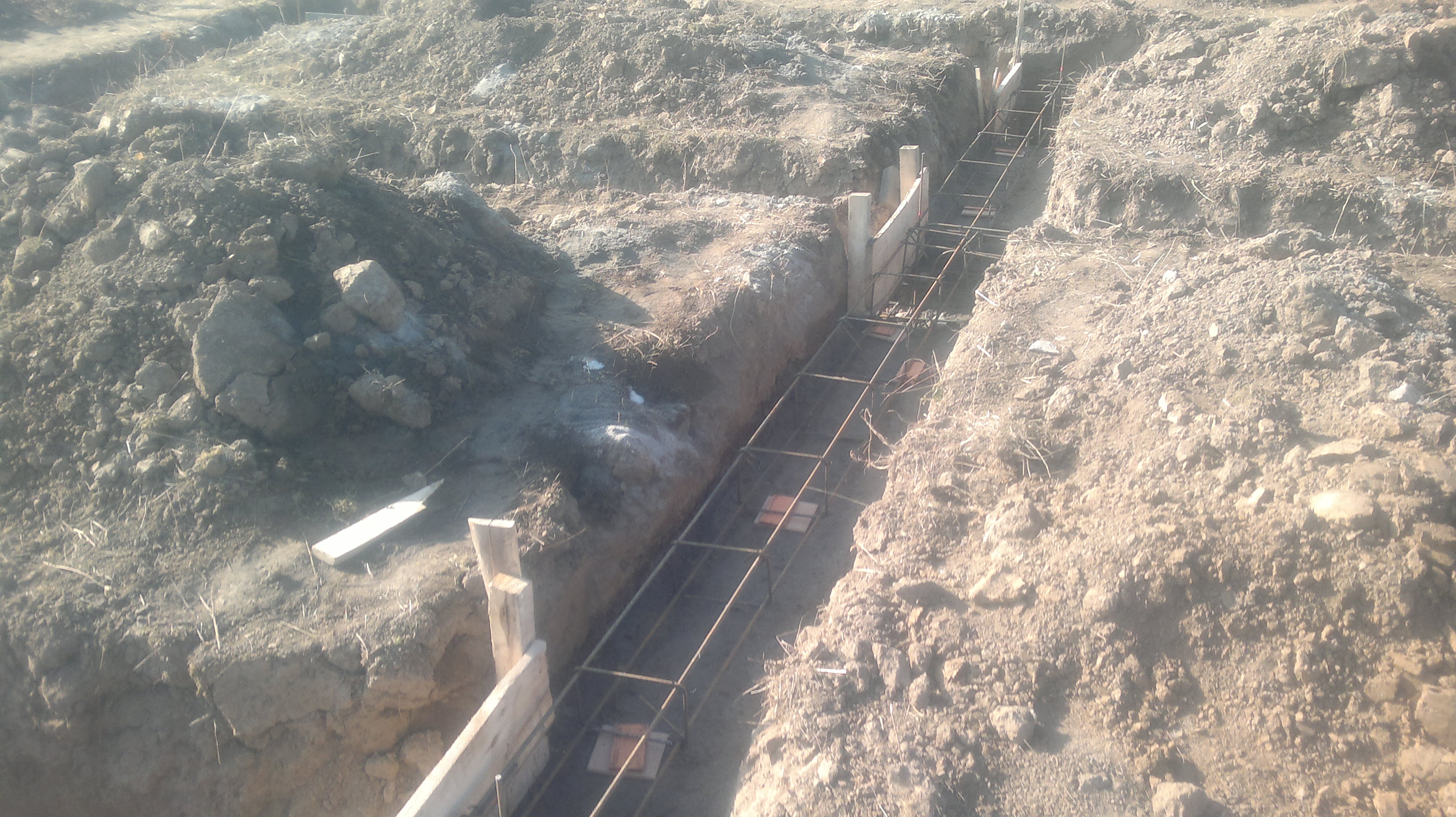

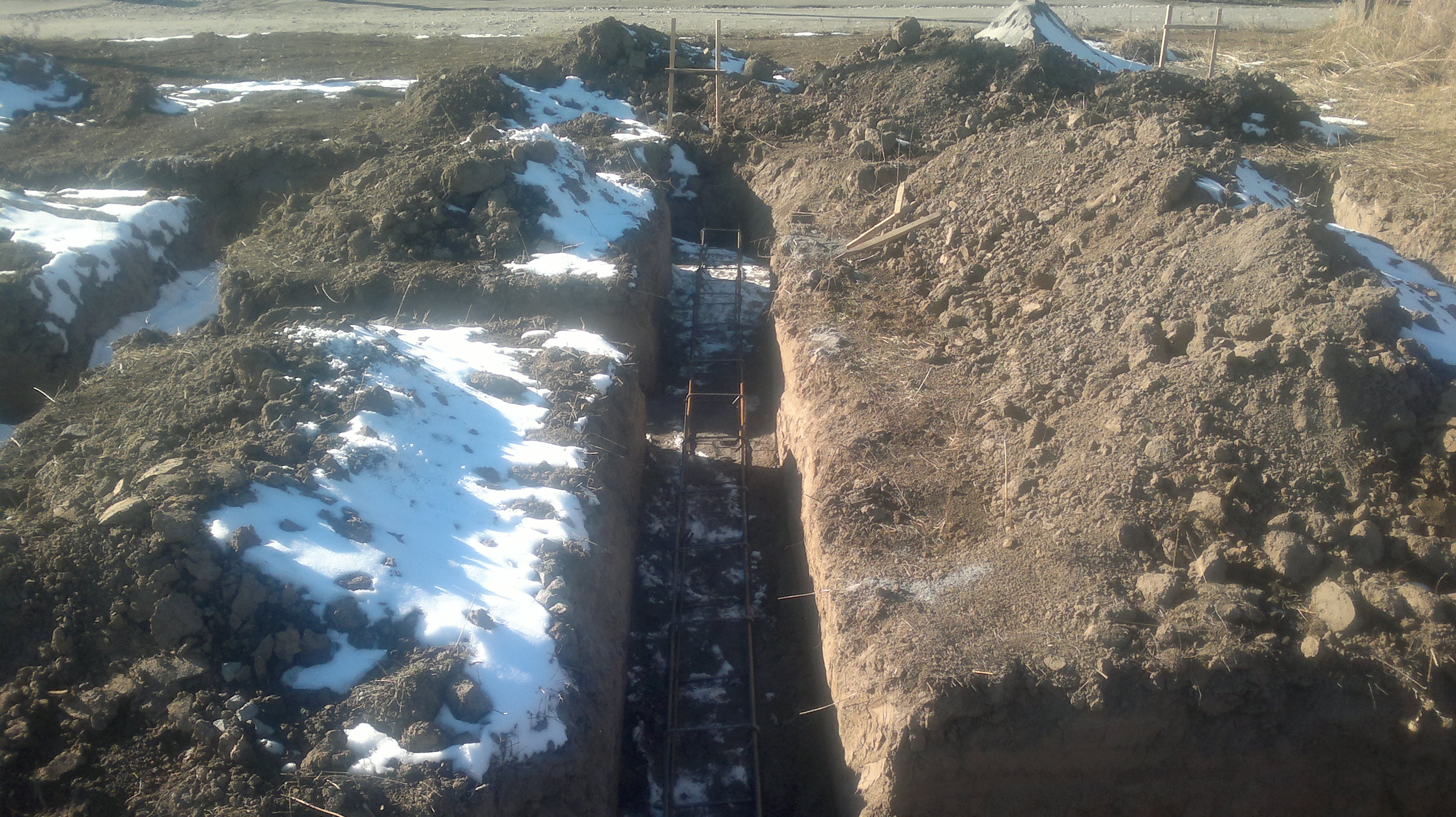

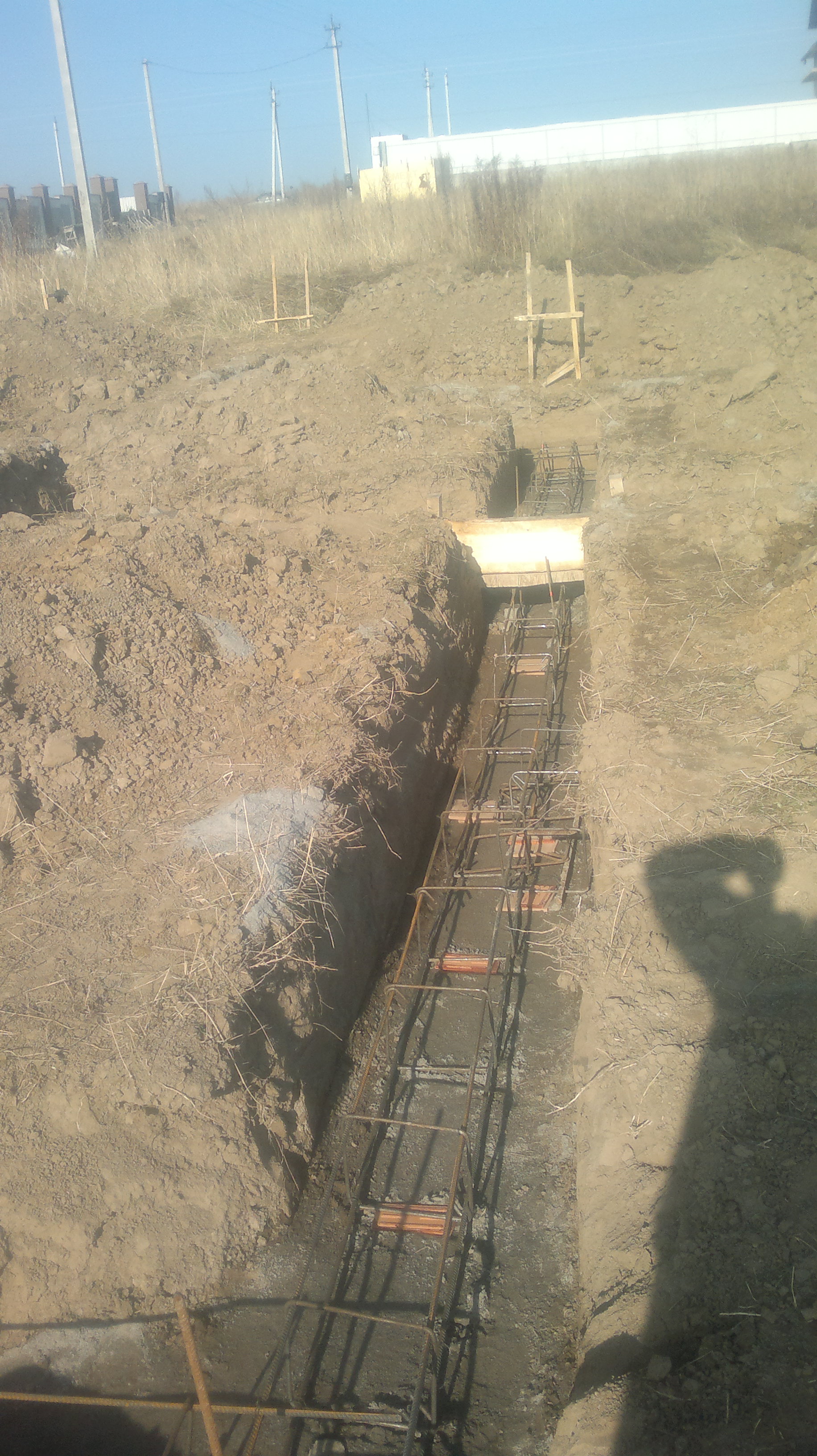

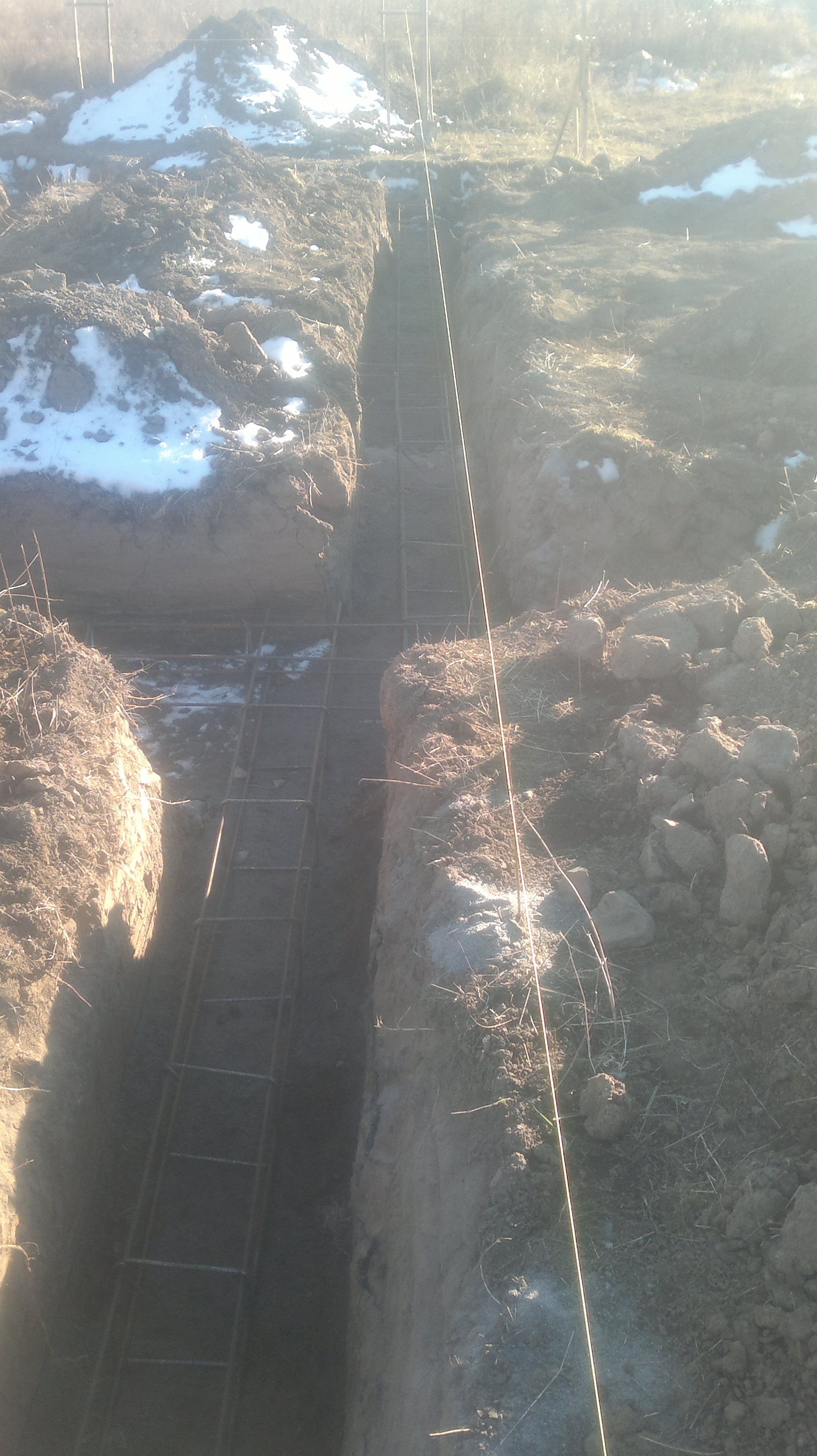

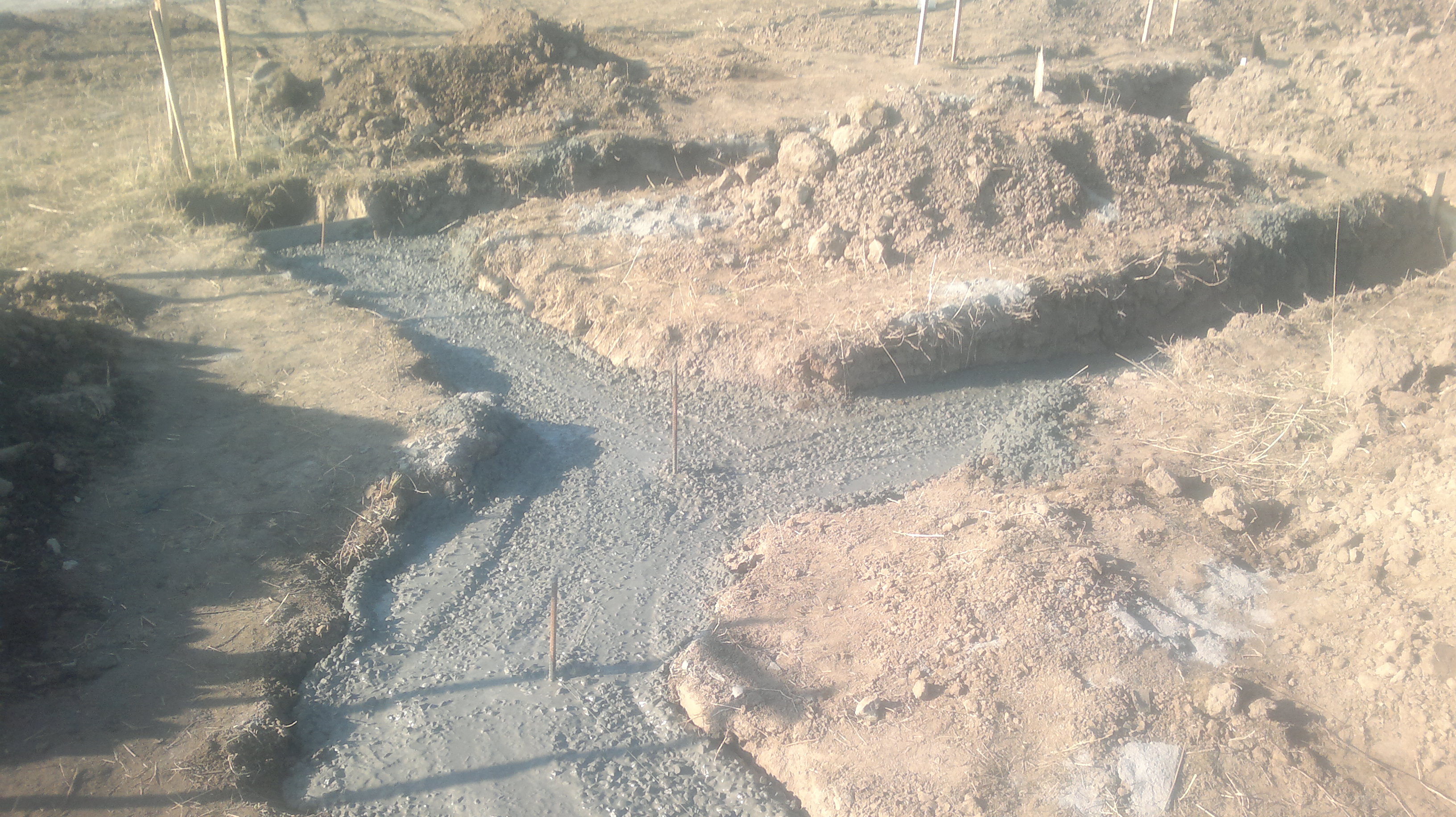

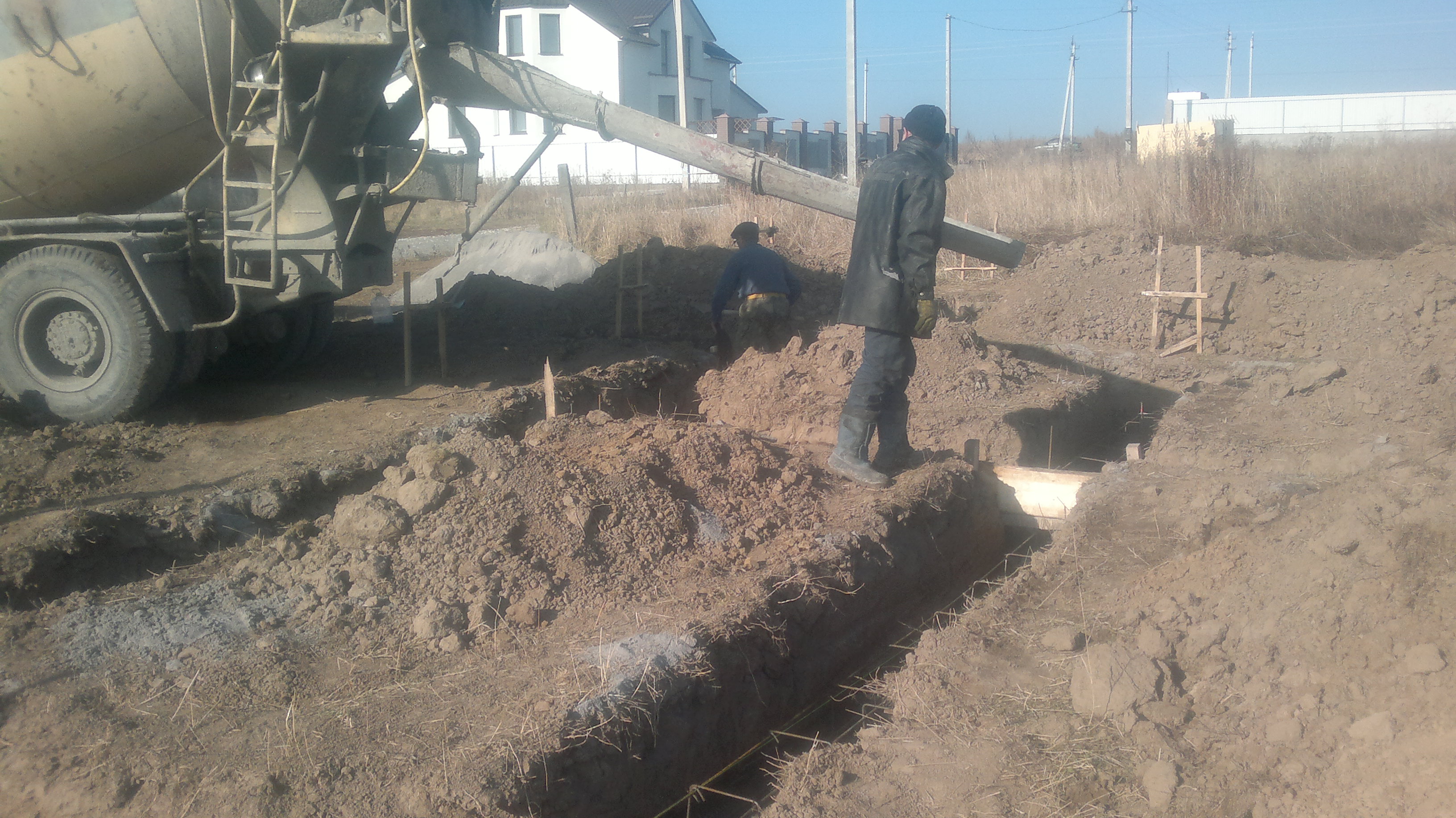

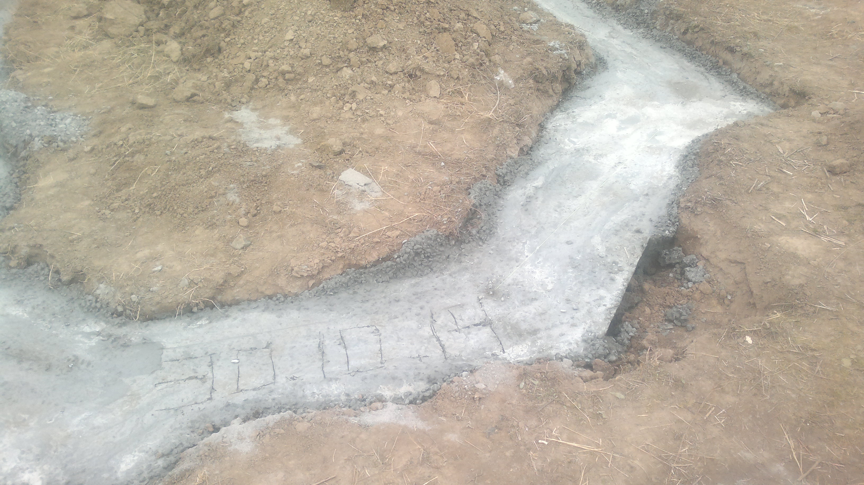

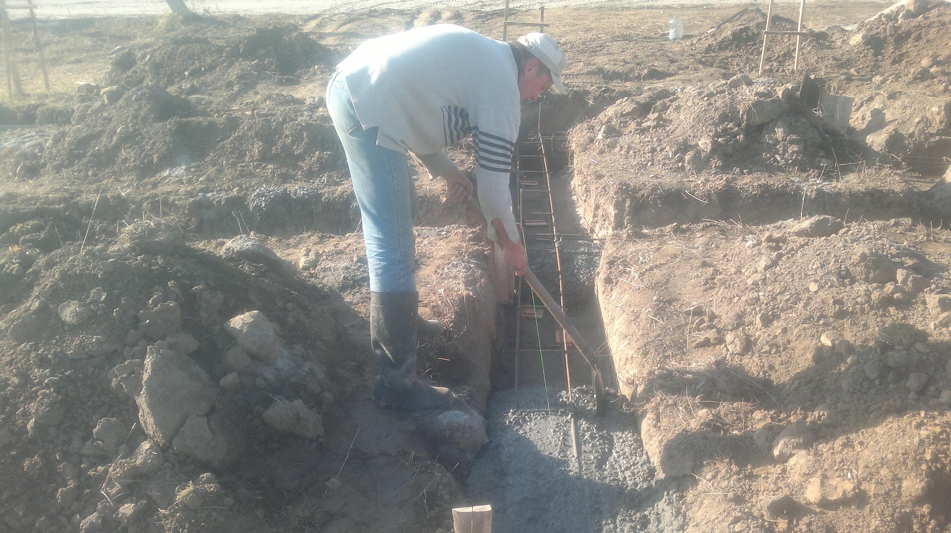

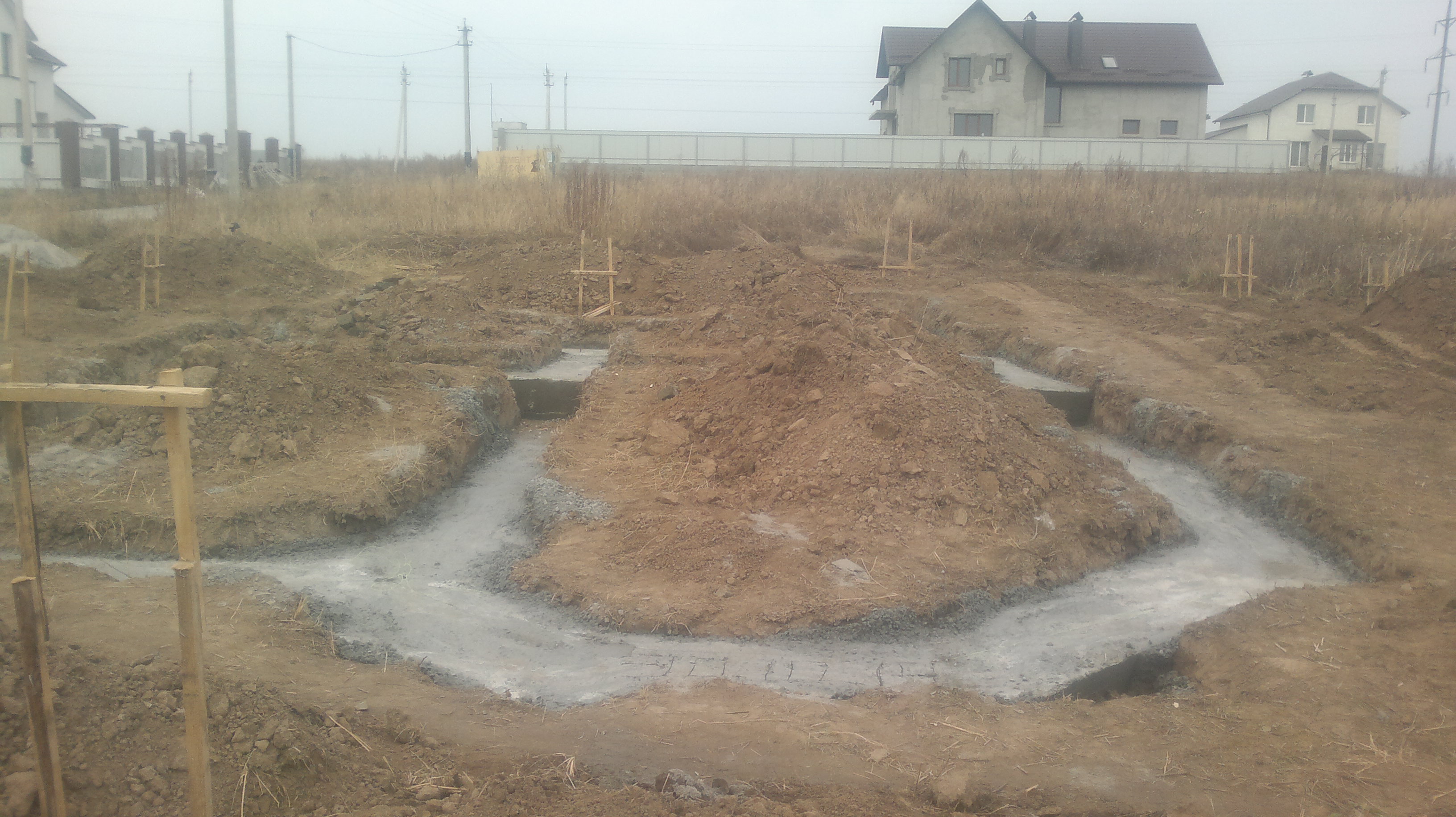

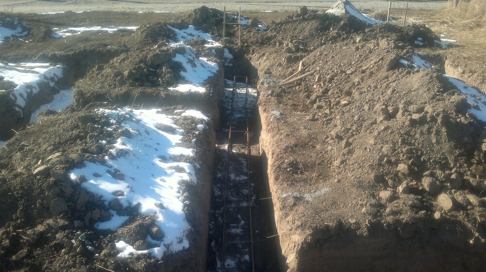

Обіцяні морози і снігопад зупинив мій порив, довелося понервувати кілька днів, але все ж таки прогноз на Гісметео вселяв оптимізм. Цікавим був день 24.10 коли закупив арматуру, вивіз її на ділянку і вигрузив просто в купи снігу. До сьогодні шкодую що не сфоткав цього моменту для історії. Далі були сонячні дні, які робили свою справу, але нічні морози не надто допомагали таненню снігу, зате не заважали в'язанню армокаркасів. За два заїзди по 4-5 год. всі каркаси були готові та викладені на свої місця. Тим часом середньодобова температура піднялась вище нуля і 30.10 я успішно прийняв 10м3 бетону.

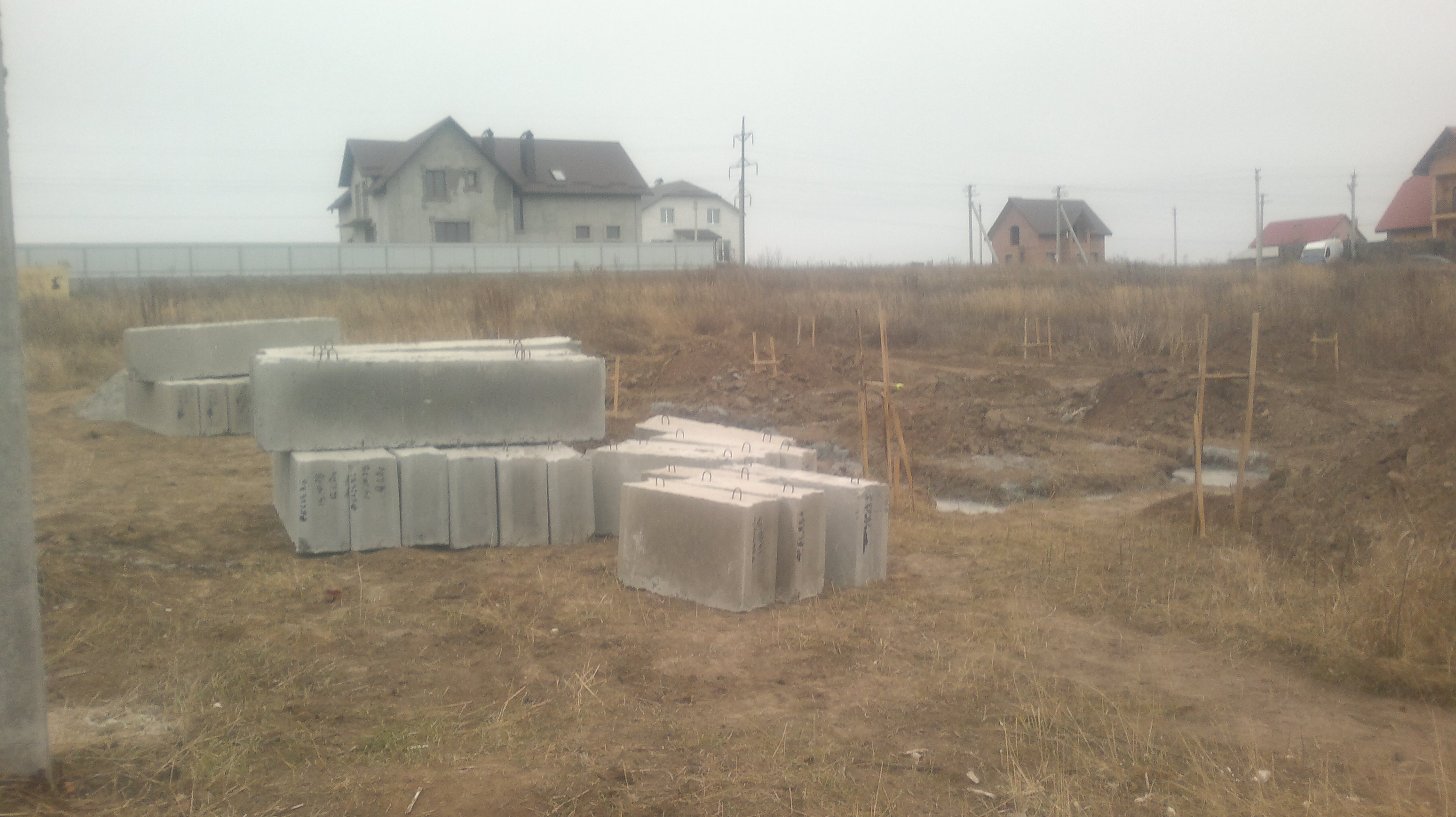

На тижні закупив і вивіз блоки ФБС в необхідній кількості. Фото процесу не довелось зробити, оскільки сам був за стропальника. Засмутив факт наявності кількох блоків відверто "сирих", очевидно (згідно номару партії) виготовлених за днів 9-10 до відгрузки, ще кілька були з датою виготовлення близькою до кінця жовтня, коли у нас тримались морози до -7. Від того на цих блоках є сколи кутів та інші подібні дефекти.

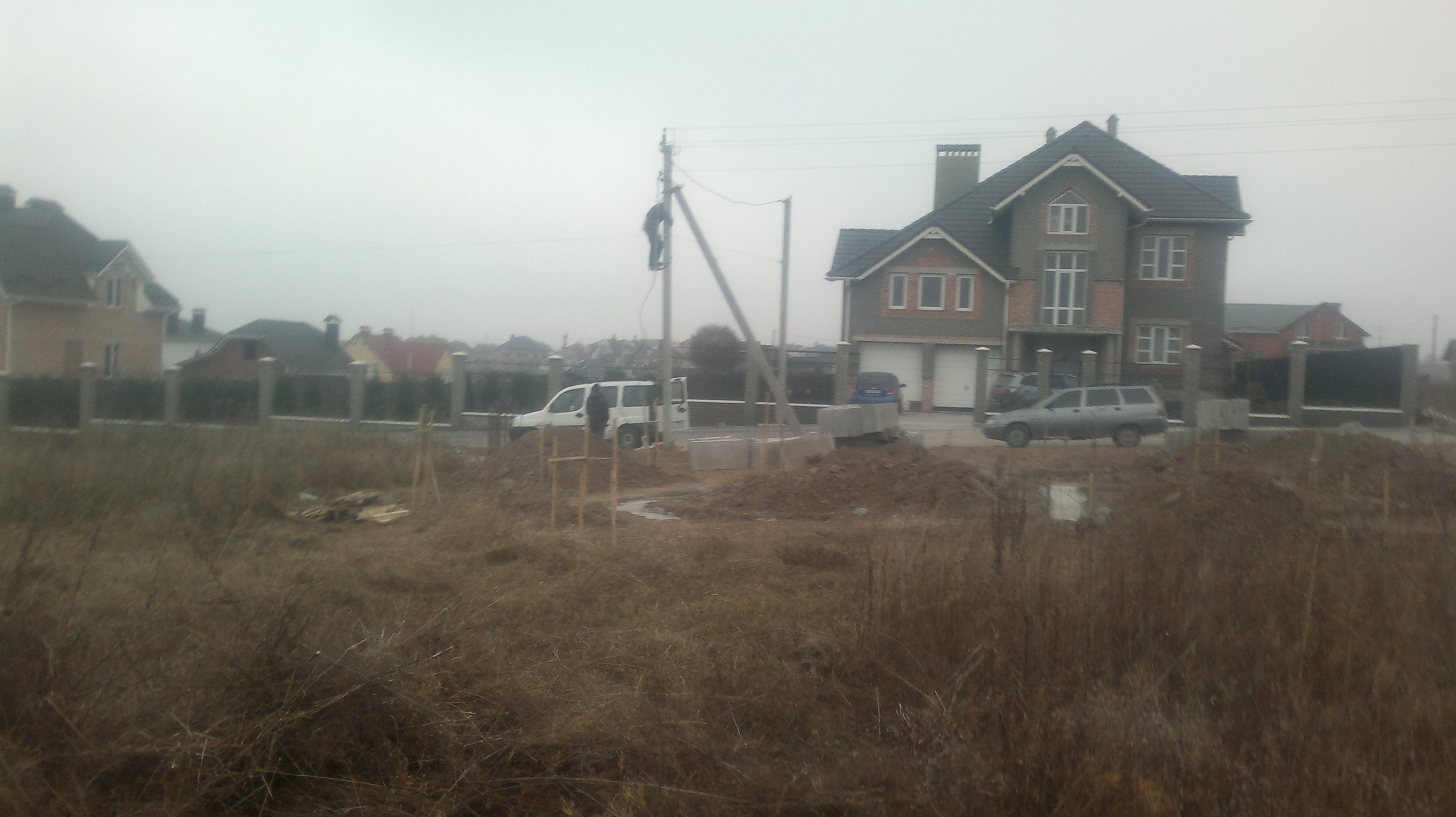

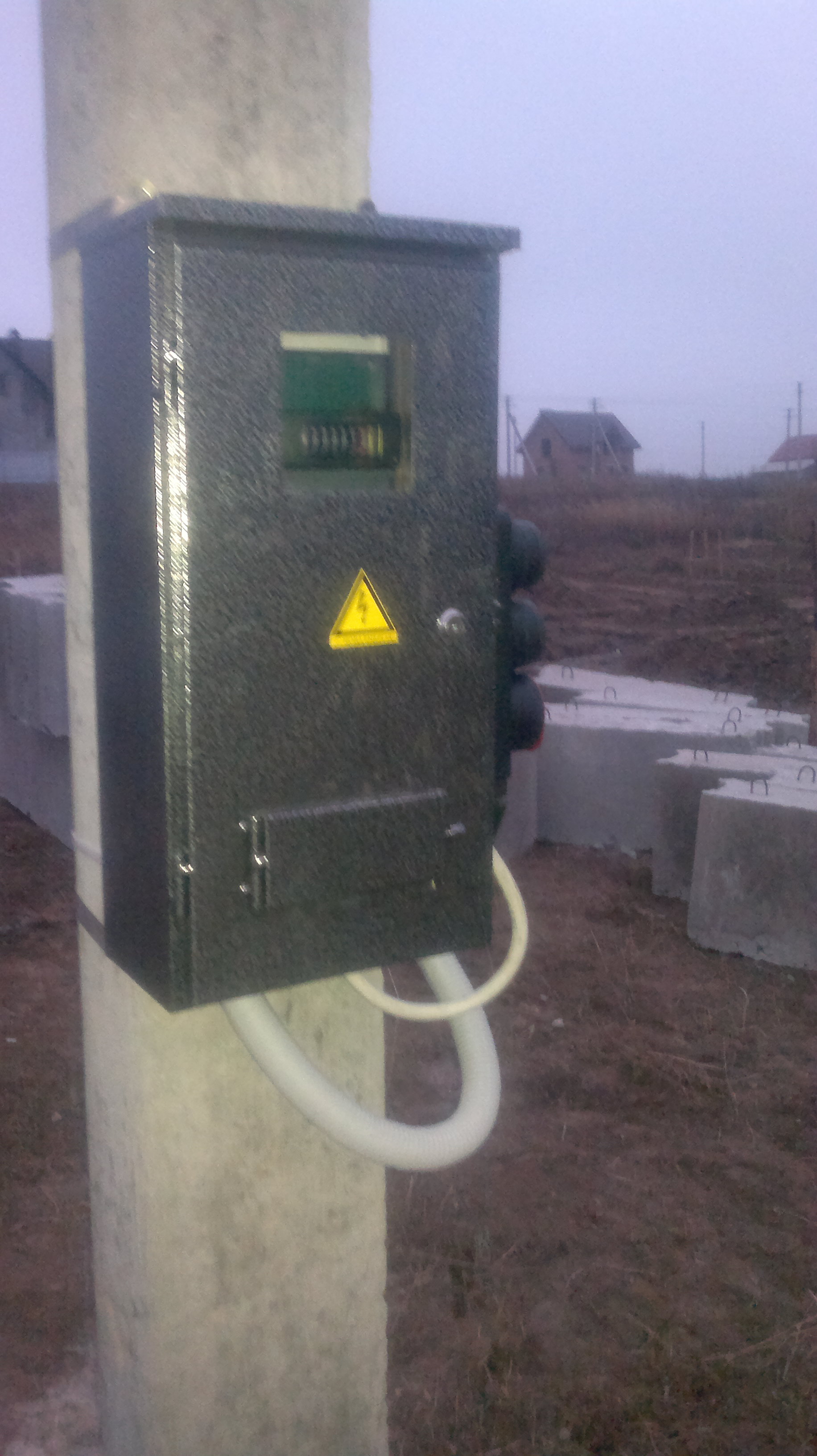

Сьогоднішній візит на ділянку був з приємним сюрпризом - застав за роботою електриків, які робили підключення лічильника. Самого приєднання до мережі ще немає, але все підготовлено... Обіцяють з понеділка...
А якщо не секрет, чи багато зараз коштує підведення електрики в цьому районі. У нас теж ділянка там, але з іншого боку Гринівців.
Я не знаю чи можна порівнювати наші ситуації. В мене 32тис.грн за 10кВт 3 фази, сплачуємо в кооператив. Сума не маленька, але...
Зрозуміло, дякую. Хоч приблизно буду орієнтуватися на що розраховувати.

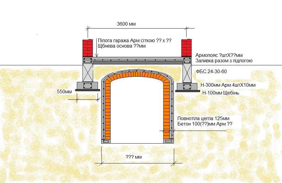

Є в мене бажання влаштувати в будинку поргіб...
В ідеалі матеріалом бачу камінь... Який? Є варіанти, є навіть досвід реалізації подібного погребу. А ще довелось колись побувати в одному невеличкому погребі в будинку початку 20ст. виконаному з цегли, з арочним склепінням і я загорівся ідеєю реалізувати щось подібне в себе коли буду будуватись. Іншого місця як під гаражем я поки не бачу.
Ідею я спробував зобразити на ескізі. Ґрунт у нас глина, дуже тверда глина.
Готовий вислухати будь-яку критику, поради, думки.

а почему просто не заглубили фундамент под гаражом больше одновременно получив стены подвала?
если копать после фундамента - непонятно почему именно под гаражом, а не гдето вне пятна дома, выложите планировку участка с размещением дома и того что еще запланировано...
зы. я сделал подвальчик под предбанником (находится сразу за гаражом) исходя из того что он отапливаться не будет и размер там меньше чем гараж 2.4х4. вход получился с улицы с терассы. делал сразу заглубив фундамент под этим кусочком на 3 ряда блоков ниже.
Нє, бетонного бункера я однозначно не хотів...
Поки що планування всієї ділянки нема, є лише туманні ідеї...
Незнаю, хотілось звичайно в будинку... Ну наприклад холодного зимового вечора збігати за маринованими помідорками, чи чимось іншим...
ну у вас на схеме такой же бункер :D в чем разница?
и еще говорят что погреб лучше не под теплыми помещениями а лучше на улице.
Добавлено через 4 минуты
потому и спросил про общую планировку участка. вцелом сбегать за помидорами обычно вообще не проблема, ну тратите 15 секунд на альтернативную обувь и куртку, если преодолели притяжение дивана, то это уже не решает.:D
ну у вас на схеме такой же бункер в чем разница?
Все ж таки цегляні стіни це не бетонний бункер...:D
На сьогодні в думках схиляюсь відмовитись від ідеї з погребом в тому виконані про яке писав вище...
ви думаєте картоплі чи закруткам не всеодно :D
як ви бачите мою ідею виходячи з того що вже побудовано?
не могу советовать ничего не оценив всю картину:
поэтому вполне допускаю что у вас "оптимальное решение" то которое вы сами придумали, ведь вы учли больше нюансов априори.
я планировал изначально Дом-Терассу-Гараж-Сауну-Погреб-Ландшафт-Огород-Сад одним решением. сразу прикинул все, урезал на пополам :D ужал в одно строение и начал выполнять.
т.е. чтобы было видно как где ходить и т.п. например у меня вход в погреб с терассы будет. не мегаудобно, но нет отдельного навеса зато и находится на траектории с города в дом практически.
