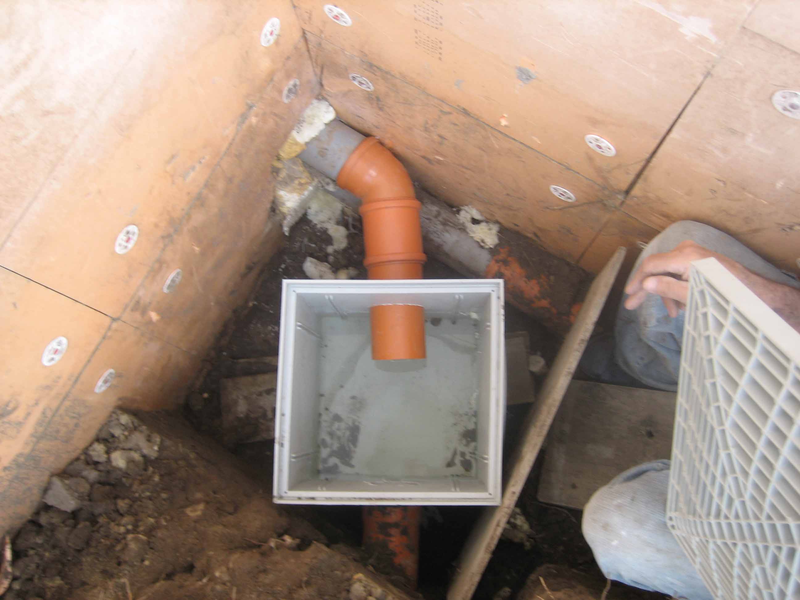

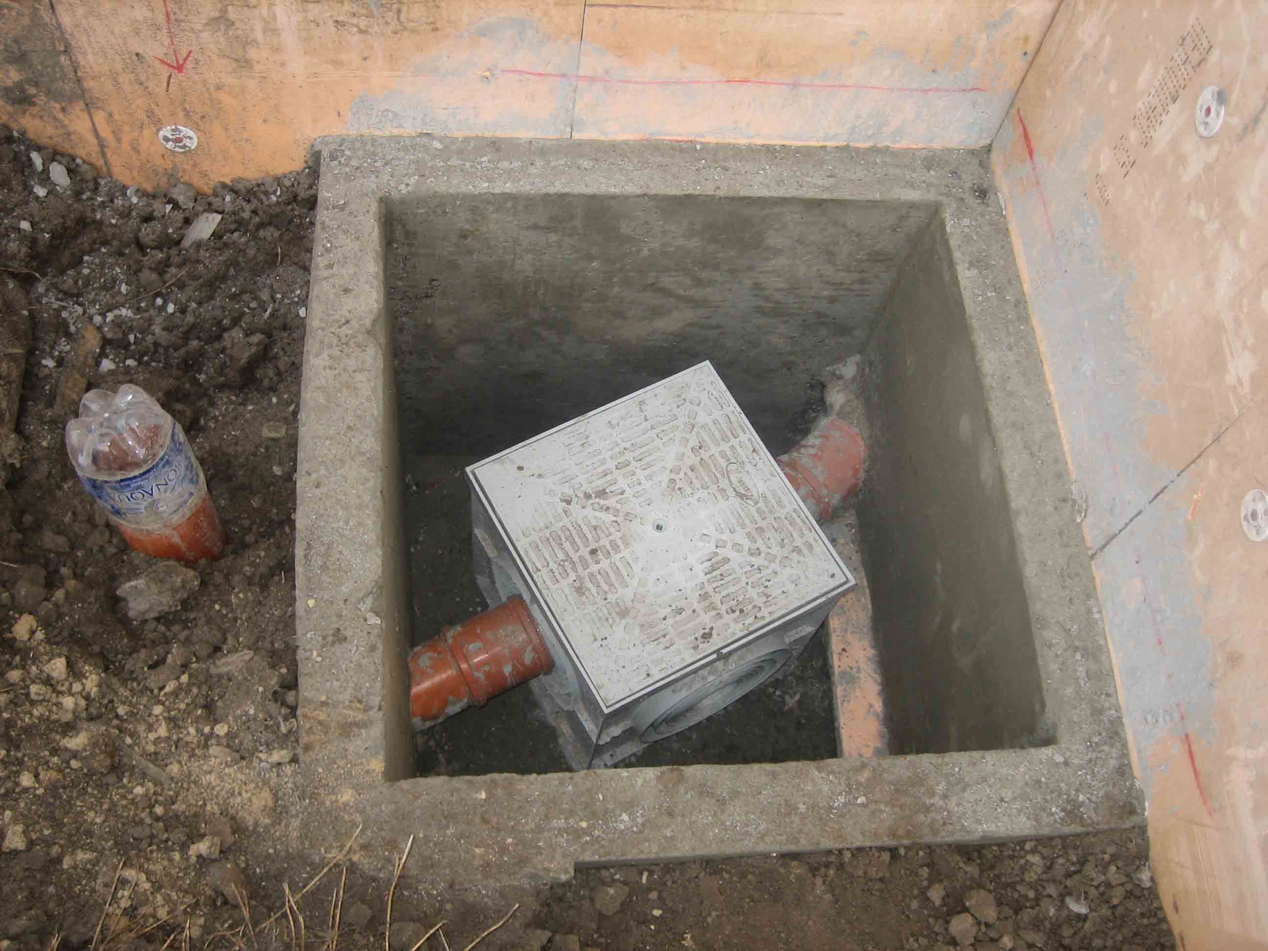

Самые приемлемые цены на такие "баняки" 40х40 в Стандартпарке. Все для ливневки тоже там беру. Илья, у тебя же есть идеальное место для отвода воды - за дорогу за воротами. Зачем тебе мучаться с отводом воды в глубину?

Вот, на нескольких сайтах наткнулся на схемы, на которых четко видно заглубление канализационных труб.
И вот цитатка:
Поверхностный водоотвод
Его второе название - ливневый водоотвод, или просто ливневка. Такие системы устанавливают на дорогах, площадках, приусадебных и садовых участках. Они позволяют удалять воду, тем самым предотвращая размывание грунта, преждевременное разрушение фундаментов, отмосток и дорожек.
Поверхностный водоотвод, в свою очередь, делится на два типа - точечный и линейный.
Точечный водоотвод обычно представляет собой дождеприемник, накрытый решеткой. Система устанавливается в низшей точке территории, на пересечении уклонов поверхности. Дождеприемник может быть обустроен под кровельным водостоком и даже иметь с ним прямое соединение, чтобы вода с крыши попадала сразу в него. Для предотвращения засорения канализации дополнительно устанавливают сливные водоотводы, а для устранения неприятного запаха ставят гидрозатворы.
Материалами для изготовления дождеприёмников традиционно являются пластик и чугун. Какой предпочесть - во многом зависит от класса нагрузки. Но если в частном строительстве использование чугунного водосборника является делом добровольным, то в местах с автомобильным движением, а значит, и повышенной нагрузкой, пластик просто не выдержит.
Несмотря на кажущуюся простоту точечного водоотвода, он имеет одну серьёзную особенность: для эффективного функционирования системы необходимо тщательно рассчитать и выполнить уклоны. Такая работа по силам только квалифицированным специалистам
Линейный водоотвод - это система заглубленных каналов (желобов) для сбора и транспортировки воды в ливневую канализацию. Для удержания наносимого водой песка предусмотрены специальные пескоуловители, а для предотвращения попадания в систему крупного мусора существуют съемные защитно-декоративные решетки. Они же обеспечивают безопасность пешеходов и транспортных средств.
Линейный водоотвод очень эффективен, требует минимальных земляных работ, а сборные модульные каналы просты и удобны в установке.
Для изготовления желобов линейного водоотвода используется не только пластик, но и бетон, в том числе, его полимерные разновидности. Различия в основном касаются срока службы, допустимых нагрузок и стоимости продукта.
На сегодняшний день сложилось понимание того, что от каждой точки сбора воды (желоб, ливнеприемник, колодец и т.п.) вода отводится вниз на глубину промерзания а далее сводится в магистральную трубу ливневой канализации.

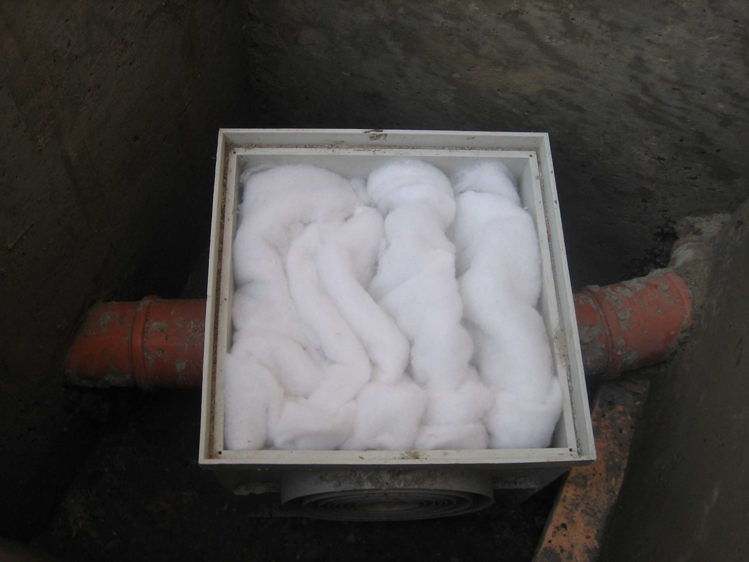

Зачем тебе ниже глубины промерзания?
Ливневка и канализация находтся обычно в пустом или почти пустом состоянии. Мороз трубам не страшен. Посмотри внимательно на 2-ю картинку из твоего поста. Глубина там минимальная, которая получилась технологически (размер желоба + размер поворота).
Ранее я считал, что всю собранную воду можно отвести по повехности в желобах, теперь думаю иначе.
Труба в 5-10 раз дешевле желебов.
Естественно экономически целесобразней поставить минимально необходимое колво желобов/ливнеприемников (как у Надежды на картинке) - а все остальное проводить трубами.
Будете смеяться, но я при помощи ливнеприемника сделала себе фильтр для сточной воды из гаража (она у меня поступает не в септик, не в фильтрующий колодец, а в колодец для сточных дождевых вод)

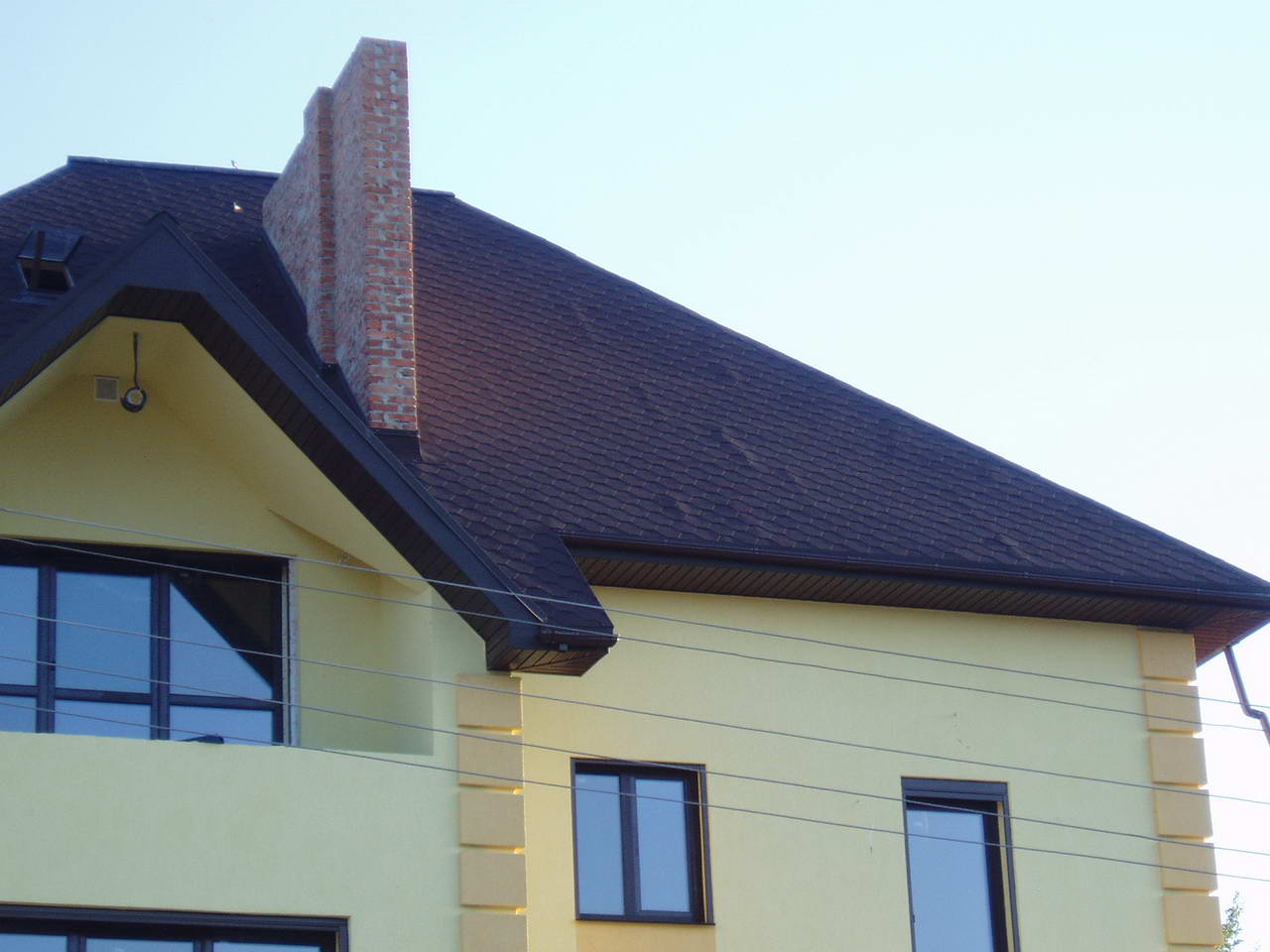

вопрос кровельщикам: чем вызваны подобные волдыри? я, мягко говоря, в АХ****!
Как это исправить?
Как это исправить?
нифигасе когда это проявилось? Через сколько времени?
