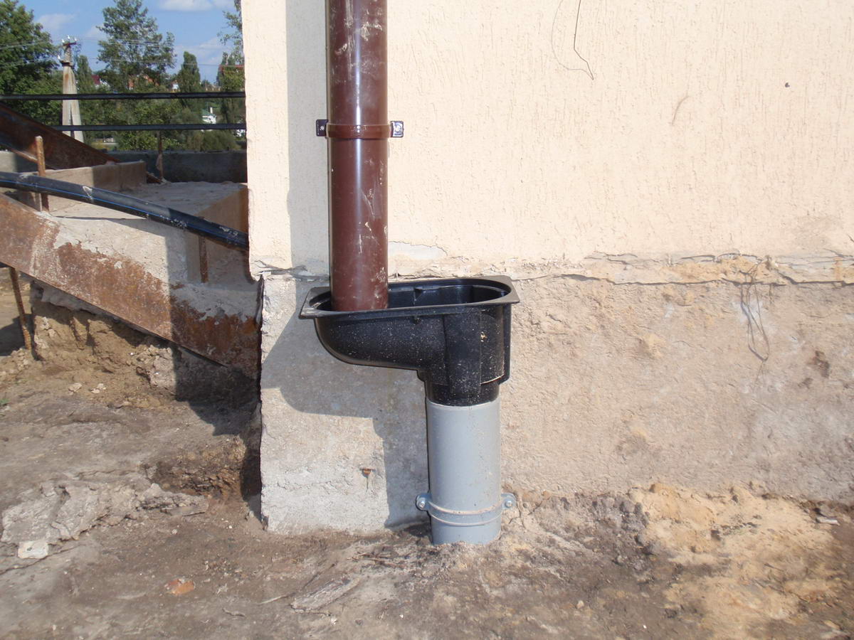

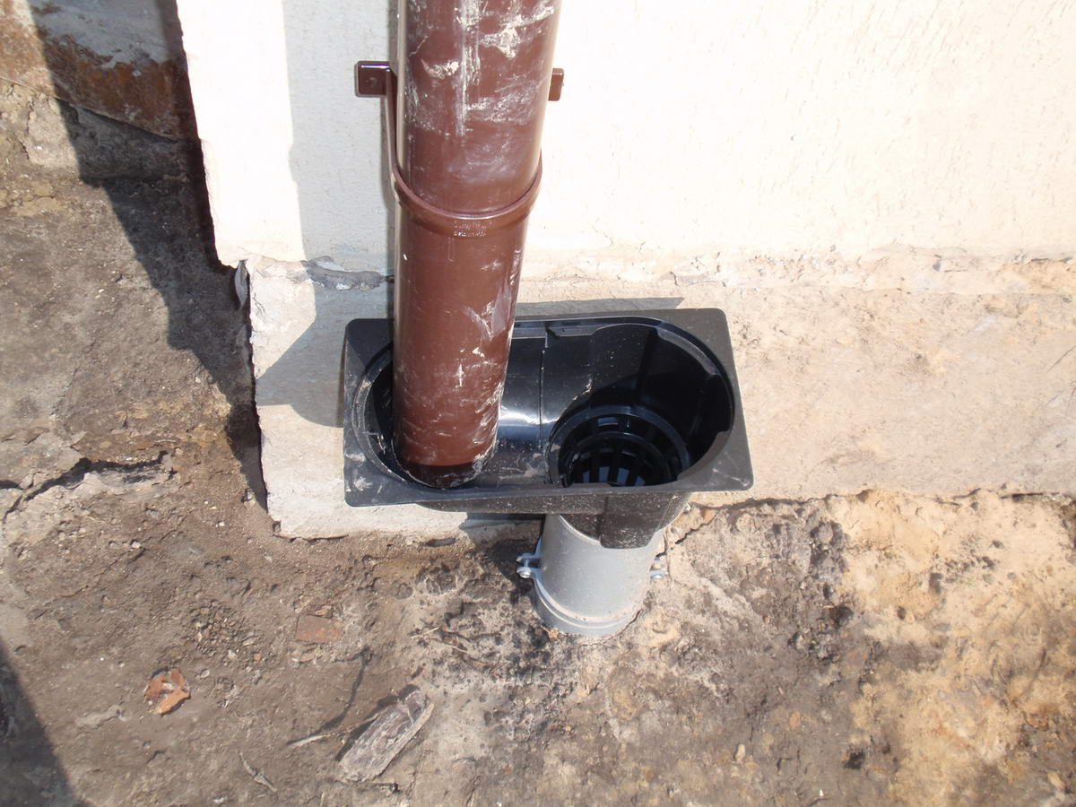

Дошли руки сделать ливневку. Весь участок в окопах, гора труб и всяческих тройников-переходников, отличное поле для игры в пейнтбол.
Раскопали, заложили и засыпали за неделю, теперь осталось при бетонировании отмостки и дорожек установить желоба и ливнеприемники под водосточными трубами. Фотки позже.

Расценки за ливневку где-то можно посмотреть? А куда все стекает?
схему ливневки я выкладывал выше. торговались по схеме, вышли на общую сумму 8к грн, без детализации, под ключ. Все стекает в дренажный колодец за забором, также указан на схеме.

Это твоя идея? Или прораба? Манагера?
1. Март, отопель, побежало... мороз на 3-4 дя, опять оттепель и побежало....
В твоем варианте - вода с нижней части трубы замерзнет в "пробку". И при очередной оттепели воде не куда будет уходить (пробка внутри трубы таять будет медленее чем снежок на скатах под солнышком).
2. Насколько видно по фоткам - мусор попадает в ливневку, некуда ему выпасть в осадок. У Надежды - более правильные ливне приемники , хотя труба низковато (по ДБН)
зы. По ДБН так низя делать. Я так думаю по тем же соображениям что я написал.
Змінено користувачем sevlad
это не моя идея и не прораба, открой каталог любого производителя ливневки, например Стандартпарк или Хантер.
1. ты про нижнюю часть какой трубы? водосточной или дренажной? что бы там не замерзло, уходить будет некуда как у меня, так и у Надежды.
2. воронка накрывается крышкой без щелей, на моем фото пока не установлена. Далее по магистрали у меня установлены пескоулавливатели. У Надежды схема абсолютно идентичная моей, отличаются формы воронок и не заведена водосточная труба в воронку, что возможно приведет к выливанию воды на отмостку вместо ливневой канализации.
По опыту эксплуатации 2-х зим.
У меня в коробочках хитрый "затвор" не позволяющий крупному мусору уйти в трубу.
Даже при минусовой температуре, под солнцем, талая вода уверенно пробивает любую ледяную пробку и весело журчит в трубах.
у меня тоже
