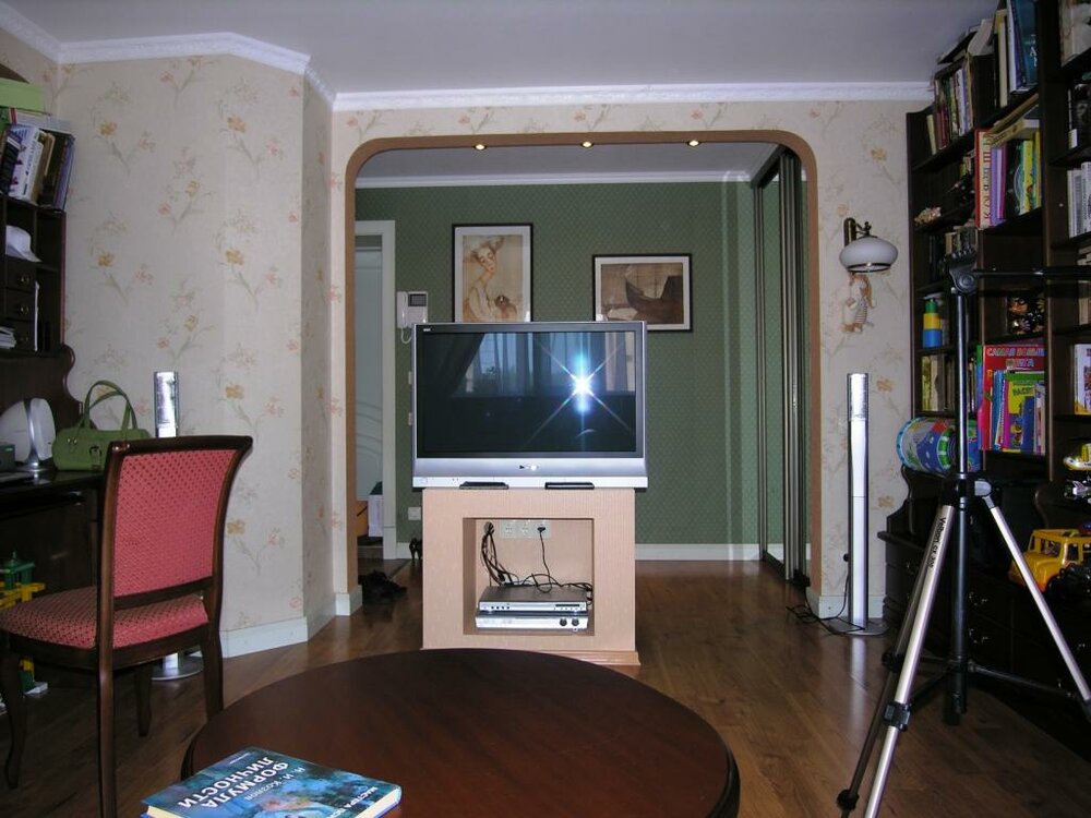

Получается, что нужно этой перегородкой разбить потолок на 2 части - гостинной, и столовой?
Совершенно верно Обычно устанавливается перегородочный профиль и формируется проём после зашивки перегородки верх проёма сразу опускаю ниже будущего проёма а после разметки потолка видно на какой уровень оставить арочный либо обычный проём-момент пропорций в живую наглядней всегда .Арки всегда делаю с заплечиками или с плечами не менее 4 - 5 см обходить плинтусом на полу удобней и разбивается правильней цвет в помещениях если разный по зонам комнатам.

Арки всегда делаю с заплечиками или с плечами не пенее4-5см обходить плинтусом на полу удобней и разбивается правильней цвет в помещениях если разный по зонам комнатам.
Под "плечами" Вы подразумеваете выступы гипсокартонной перегородки от капитальной стены?
Если да, то у меня эти "плечи" будут подлиннее, некая имитация разбивки помещения на 2 зоны.
