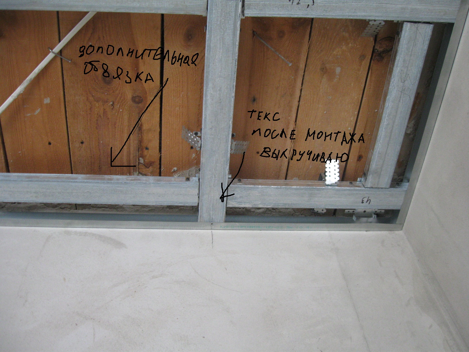

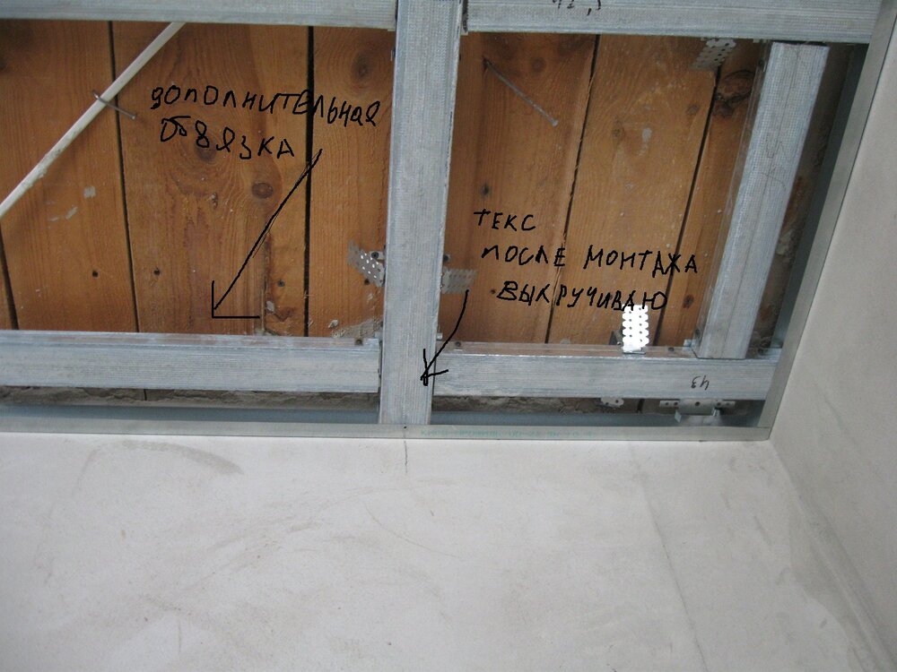

Вариант 2
В этой теме постами выше я уже указывал на монтаж который часто использую я.
Это Можно назвать "модифицированый народом " одноуровневый П113. для того чтоб добится свойств двоуровневого П112.
В отличии от системы Кнауф П113, там дополнительно идет обвязка СД профилями по периметру на растояние 8 см. от Удешки.
Г/К крепится только к Сд профилям... также соблюдаются зазоры между листами и зазоры между Г/К и стеной.
Потолок получается тоже в некоторой мере "плавающим"... независимым от стен.

Направляющая нужна для технологических целей, только при монтаже?
В Варианте 2 - Да

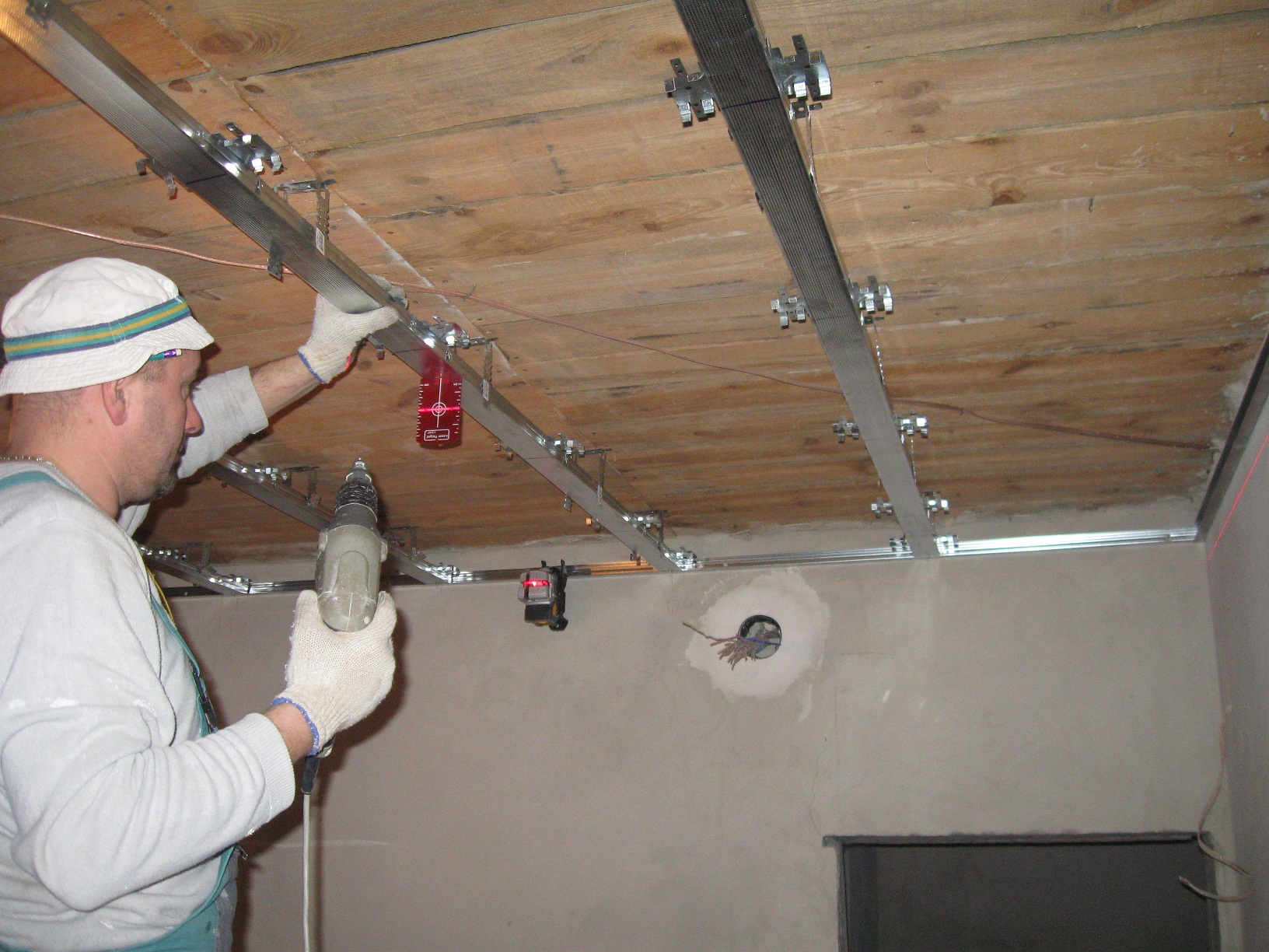

Вот фото к варианту 2...
А на етом фото процес монтажа и разметка...IMG_3123.thumb.JPG.513489955d4ccbbe094b66445b67ffc0.JPG Монтаж без Уд, был бы значительно более затруднительным.
., для ясности как происходит монтаж П112 .

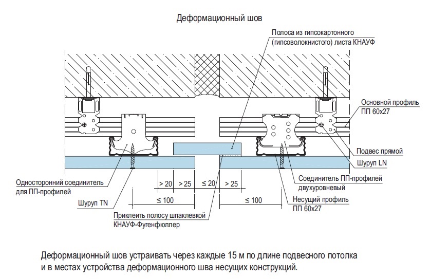

Категорически прошу Вас не делать 75 м2 в одном уровне с углами и поворотами!!!
Да, кстати, очень важное замечание! Там потолок получается в форме буквы Г, где длинная сторона 14м, а короткая 8м. Вообще, зашивать будем в два слоя гипсы. Может как-то дополнительно усилить внутренний угол? Ну и раз заговорили о двойном слое гипсы для потолка что лучше 2 потолочных или 2 стеновых или не особо критично(по прочности)? Какие будут соображения?
Если наш кнауф, то желательно хотя бы нижний слой делать 12мм.
На больших площадях через каждые 15м положено делать деформационный шов или делить как-нибудь фигурой (уровнем).

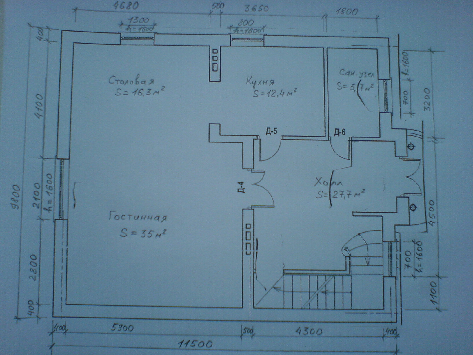

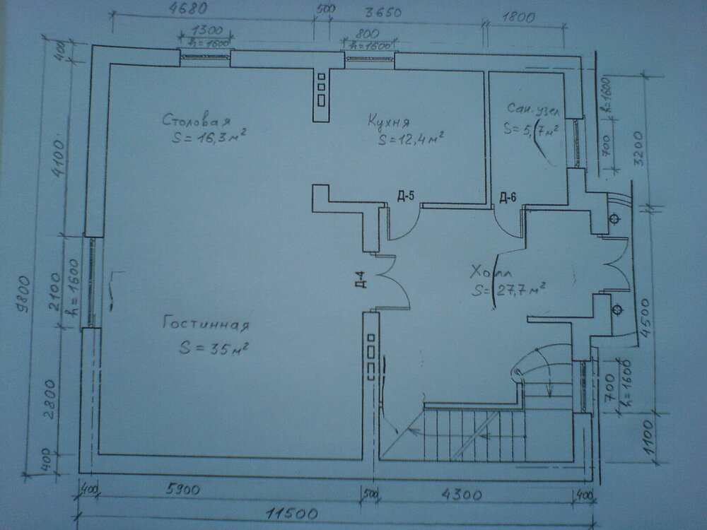

Вот план первого этажа.
Потолок - ж/б плиты.
Между гостинной, и столовой, будет гипсокартонная перегородка в виде арки.
Получается, что нужно этой перегородкой разбить потолок на 2 части - гостинной, и столовой?
У вас площадь не очень большая. Кроме того если будет перегородка из ГК, то ее все равно надо делать до монтажа потолков. Таким образом получаете 2 простых прямоугольных потолка.
