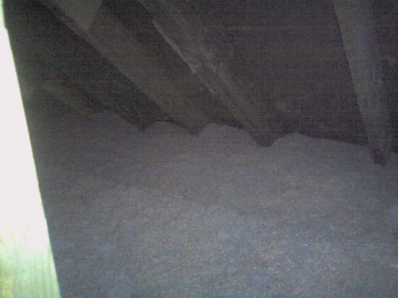

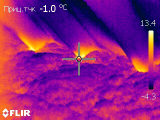

Ждем зимы с минусом, берешь Мишу и тепловизор, Гриша (фараон) к тому времени уже косяки с утеплением чердака устранит, и я за чаем расскажу подробнее, что я сейчас думаю по поводу: "Какой бы я построила каркасный дом" :rolleyes:
.... Гриша (фараон) к тому времени уже косяки с утеплением чердака устранит ...
я то устраню (хотя сегодня я уже не уверен что это мой косяк, а не действие сквозняка...) и чайку попью ;) и послушаю :)...., а вот твоё высказывание:
....Если Вы приняли решение утеплять каркасный дом целлюлозным утеплителем сухим методом, и стойки каркаса зашиты непрозрачным материалом, то гарантии, что Вам утеплят дом качественным утеплителем без пропусков и с хорошей плотностью - никакой....
как то с твоим упреком не сходиться.., т.е. накосячил то я там где ВИДНО, а там где НЕ ВИДНО - всё нормально...,
а по поводу: "...Если бы я строила каркасный дом сейчас, то много чего делала по другому...." - то не даром же говорят: время лечит.
На фото видны проблемные места. Сквозняк, это когда на чердаке есть вход и выход для воздушных масс. У меня на чердаке только одно отверстие. Возле него утеплитель лежит без движения
как то с твоим упреком не сходиться.., т.е. накосячил то я там где ВИДНО, а там где НЕ ВИДНО - всё нормально... .
Гриша, не все нормально и там, где не видно. Когда летом делали фасад, дала задание разобрать навесащее над входной дверью перекрытие (пол гардеробной). Очень уж в гардеробной пол зимой холодный был. Так там утеплителя просто не оказалось :(:(:(
На фото видны проблемные места. Сквозняк, это когда на чердаке есть вход и выход для воздушных масс. ...
возможно, но не факт...
у тебя соффиты, т.е. вход есть...., при больших порывах ветра... - я не знаю как это сказать или описать правильно.. - утеплитель от мауэрлата сдувает - и такой эффект наблюдал уже не на одной крыше и именно поэтому на последних объектах мы специально делаем ОЧЕНЬ большой водяной туман и именно в районе мауэрлата....
я не утверждаю категорически (как ты про пропуски ;)), но факт такого эффекта есть...
