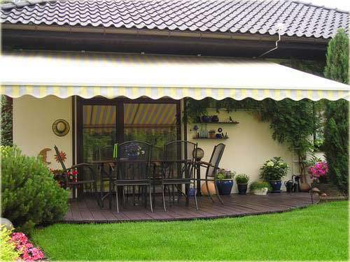

2. С южной стороны навес не будет ли закрывать солнце и тем самым препятствовать проникновению тепла?
С южной стороны будет во-первых балкон, который будет немного создавать козырек над окнами, а во-вторых планируем сделать навес, который будет собираться и разбераться, примерно как здесь:
Т.е. если Вам сильно светит солнце - вы натягиваете этот самый шатер-навес, а на зиму - его складываете под стену. Мы планируем так сделать.
