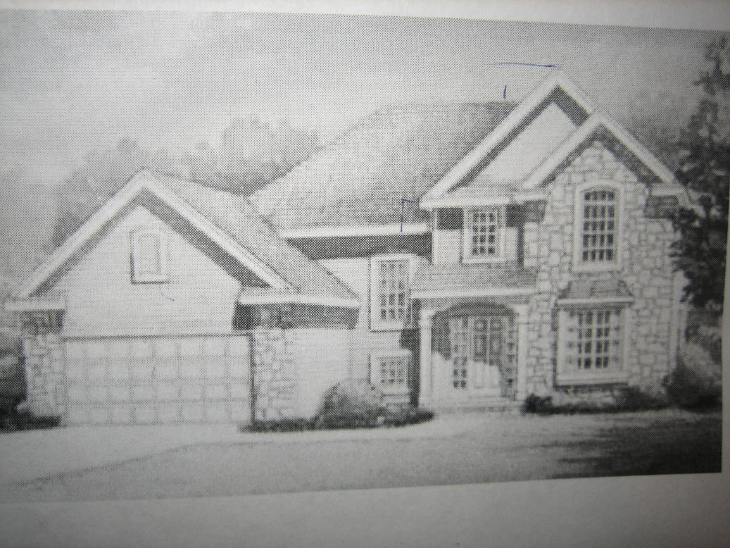

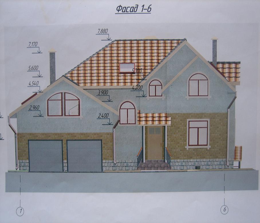

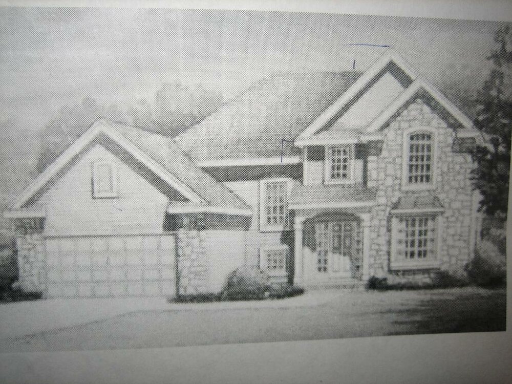

У меня тоже ииндивидуальный проект, потому что я просматривала картинки планировок на американских сайтах проектов. Найденную нужную мне планировку я добавила\подрезала\подкорректировала и отдала проектантам. На фото фасад картинки и фасад проекта. Ну а что на самом деле получилось, отличается и от картинки, и от проекта.

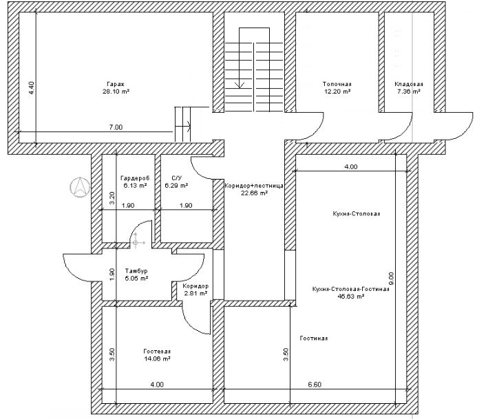

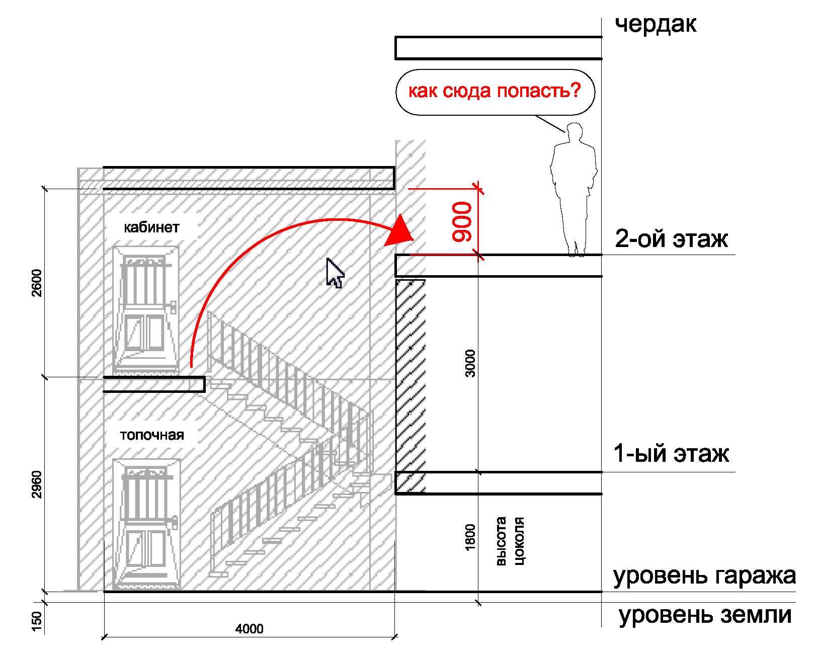

Перечитал еще раз. Но все равно не понимаю в чем проблема.
Есть 4 уровня
0 - гараж+топочная
+1,6 - 1-й этаж
+3,2 - Кабинет+бильярдная
+4,8 - 2-й этаж
Между каждым из низ идет перепад 1,6 метра. Которые соединяются тремя лестничными маршами.
Двери гаража и топочной а так-же кабинета и бильярдной выходят на общую для каждой пары дверей лестничную площадку с которой можно как спуститься на уровень ниже так и подняться.
чтобы попасть на второй этаж, потолок над лестницей (соответственно также в бильярдной и кабинете) будет в уровне потолка на 2ом этаже. Потолки будут высоченными!
Возникает два вопроса:
- а зачем вам такой высокий потолок (4,8м!) в кабинете и бильярдной, при том что их ширина 4м?
- зачем вам четыре уровня если можно сделать три?
- зачем три полноценных марша вместо двух с небольшим?
- а как же чердак?
- учтите что цоколь будет не меньше чем 1,85м - крыльцо с очень высокой лестницей, много ступенек. Представительно конечно, но, наверное, слишком.
Всего этого можно избежать, просто сделав проемы на несколько метров в сторону и расположив лестницу после них, но расширить помещения гаража и топочной на несколько десятков сантиметров (рассчитать лестницу). А лучше воспользоваться советом Надежды и поискать уже существующие планировки.

Да, действительно, если делать перекрытие над лестничным маршем на уровне потолка бильярдной и кабинета то получается не очень "красиво".
Но ведь это перекрытие делать там совсем не обязательно.

Это я все понимаю. Но хотелось бы для начало через процесс визуализации понять чего же мы все-таки хотим.
А по поводу вашего предложения.
Если вам не сложно, можете схематически нарисовать его.
см. прикрепленный файл.
процесс визуализации... эээм, он как бы денег стоит. Особенно он дорого оценивается для клиента, который не знает что хочет.
Да, хороший вариант. Я так понимаю что в этом случае получается у нас получается 3 уровня. Гараж, 1-й этаж и 2-й этаж. И гараж получится с более высоким потолком (имхо это только плюс)
Но у меня есть одно но. Это желание войти в ограничение общей площади в 300кв. И за счет увеличения площади гаража+котельной+кладовой+бильярдной+кабинета придется пожертвовать другими помещениями.
Правда я еще точно не знаю как считается эта общая площадь.
В соседнем разделе задал этот вопрос но пока ответа нет. Возможно вы знаете?
Только отправил, возникла идея. Можно же не увеличивать ширину тех.помещений и бильярдной. А просто выдвинуть лестницу наружу.
:good: вполне.
:good: вполне.
Еще раз спасибо за идею, и очень неплохой вариант решения с лестницей.
