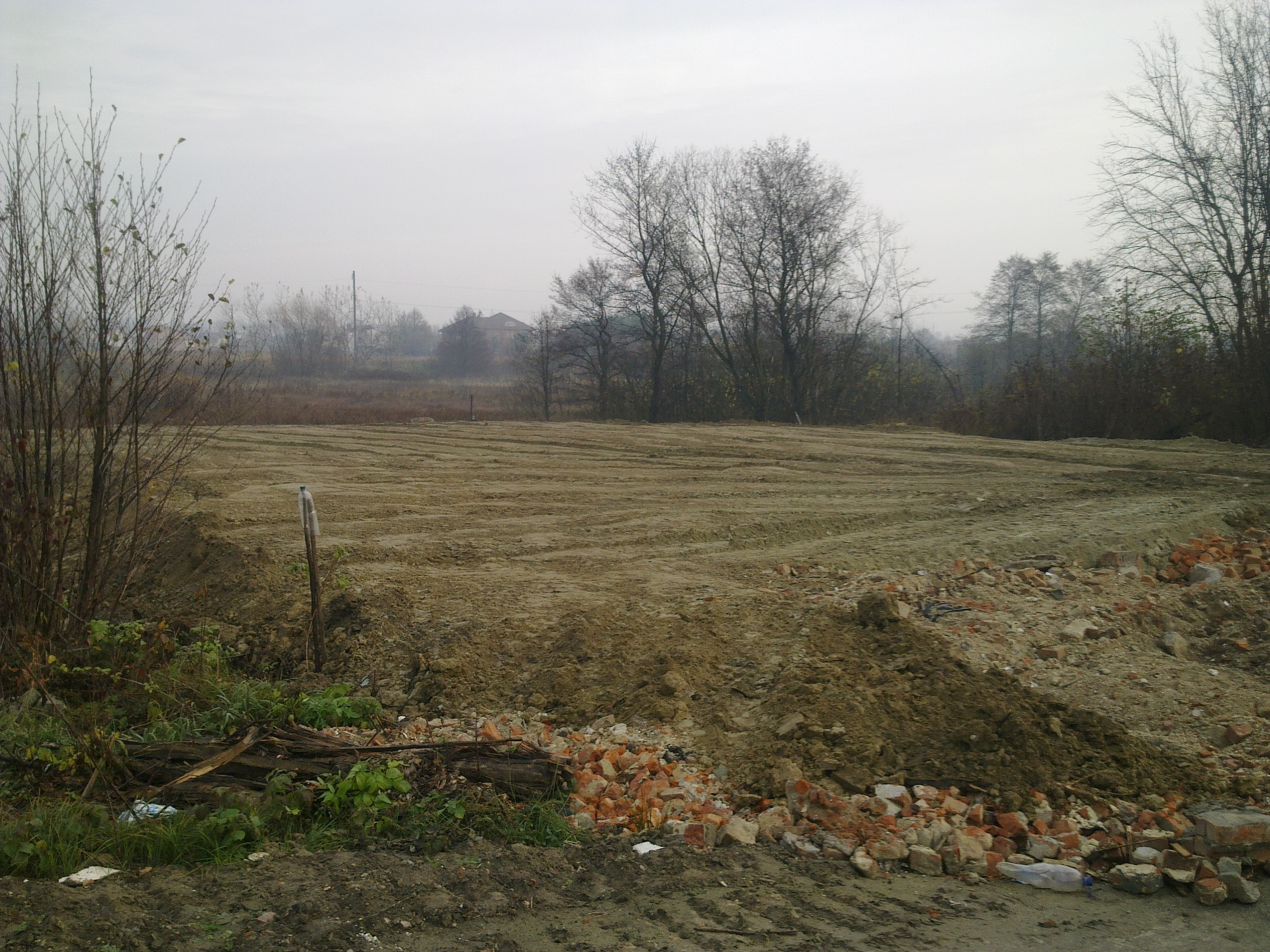

Та же проблема . Лягушки квакают . Навез 1,5 тис кубов подсибки . тепер плиту хочу ставить только не знаю - конструктор по фундаментах посоветовал углубится на 1метр с плитой, так же ребра жесткости по периметру добавить , сделать випуска на ленту и гнать вверх по подушке уже ленту ? Что скажите ?
Єсли на метр - то єще до води не дойду
