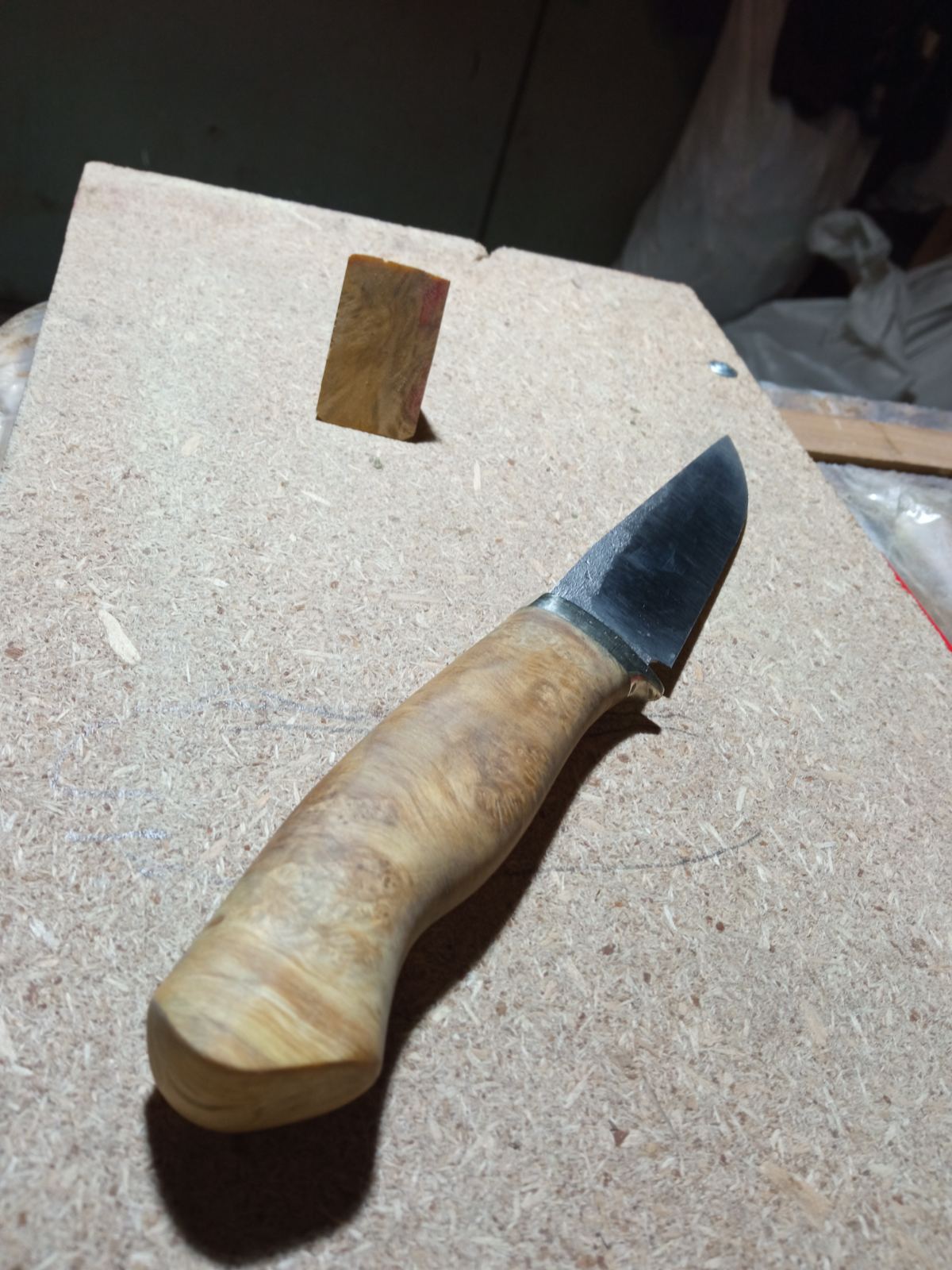

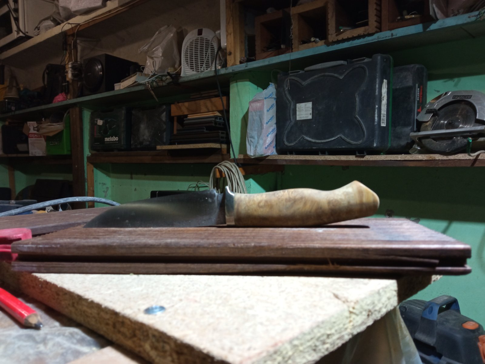

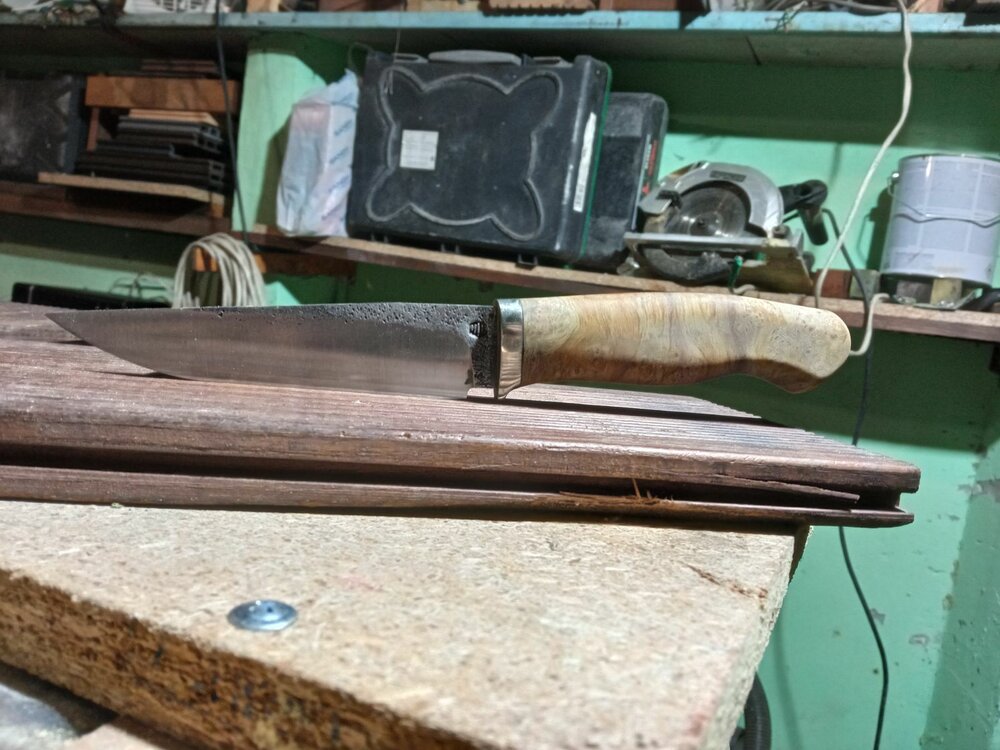

sunreal Опубліковано: 23 грудня 2020 Поділитись Опубліковано: 23 грудня 2020 Тренируюсь потихоньку клинок 122х34х3 мм сталь Х12 59HRC.Рукоять стабилизированный кап акации,масло-воск OSMO .Карнаубский воск 1 Посилання на коментар Поділитися на інших сайтах More sharing options...

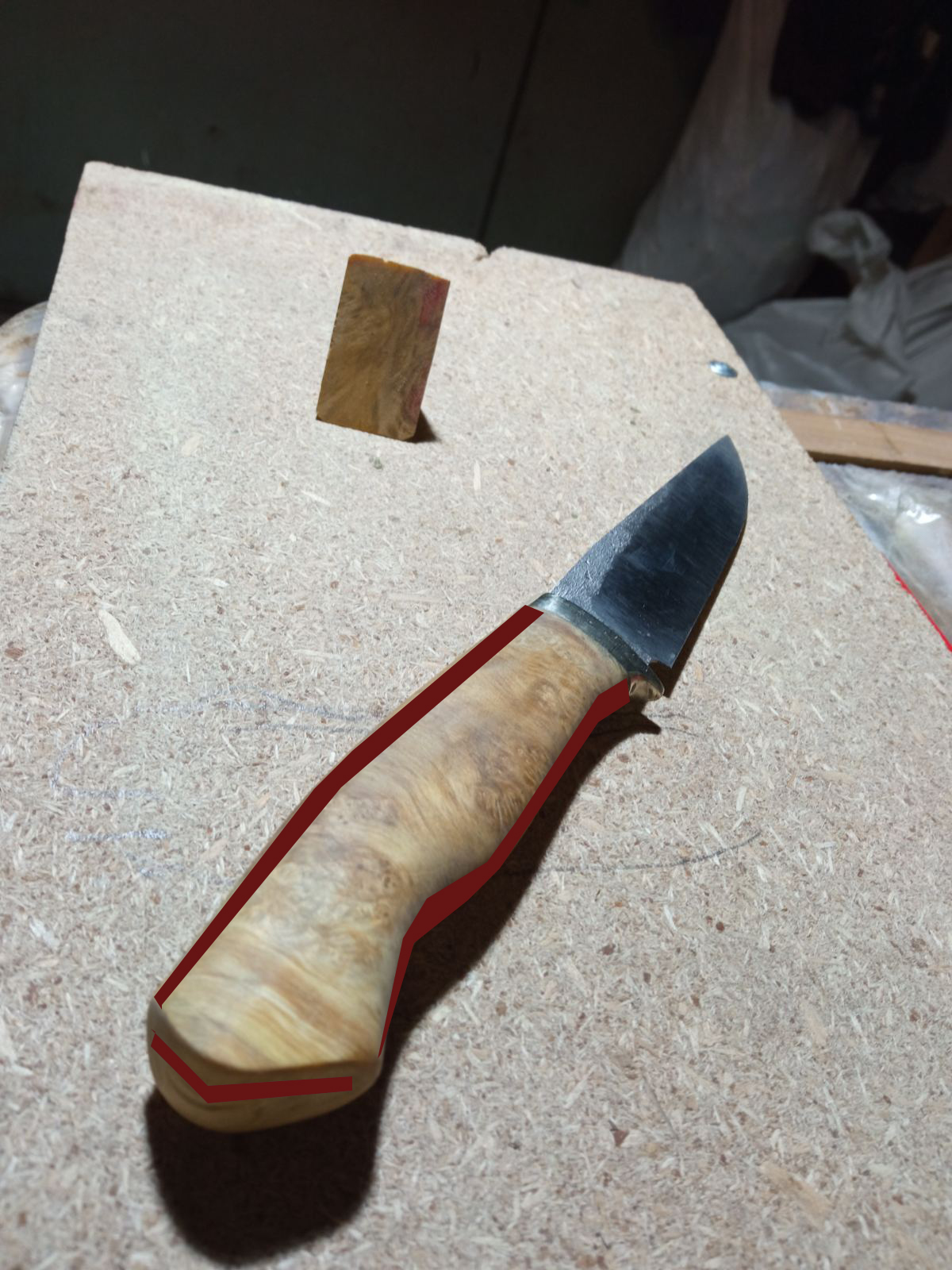

sunreal Опубліковано: 24 грудня 2020 Поділитись Опубліковано: 24 грудня 2020 Андрюха, теперь еще на ручке какой-то темной єбокситкой Что на ручке ? Посилання на коментар Поділитися на інших сайтах More sharing options...
МаТраС Опубліковано: 24 грудня 2020 Поділитись Опубліковано: 24 грудня 2020 Что на ручке ? как-то так можно? только какой-то фактурой. как тот кусочек на столе Посилання на коментар Поділитися на інших сайтах More sharing options...
