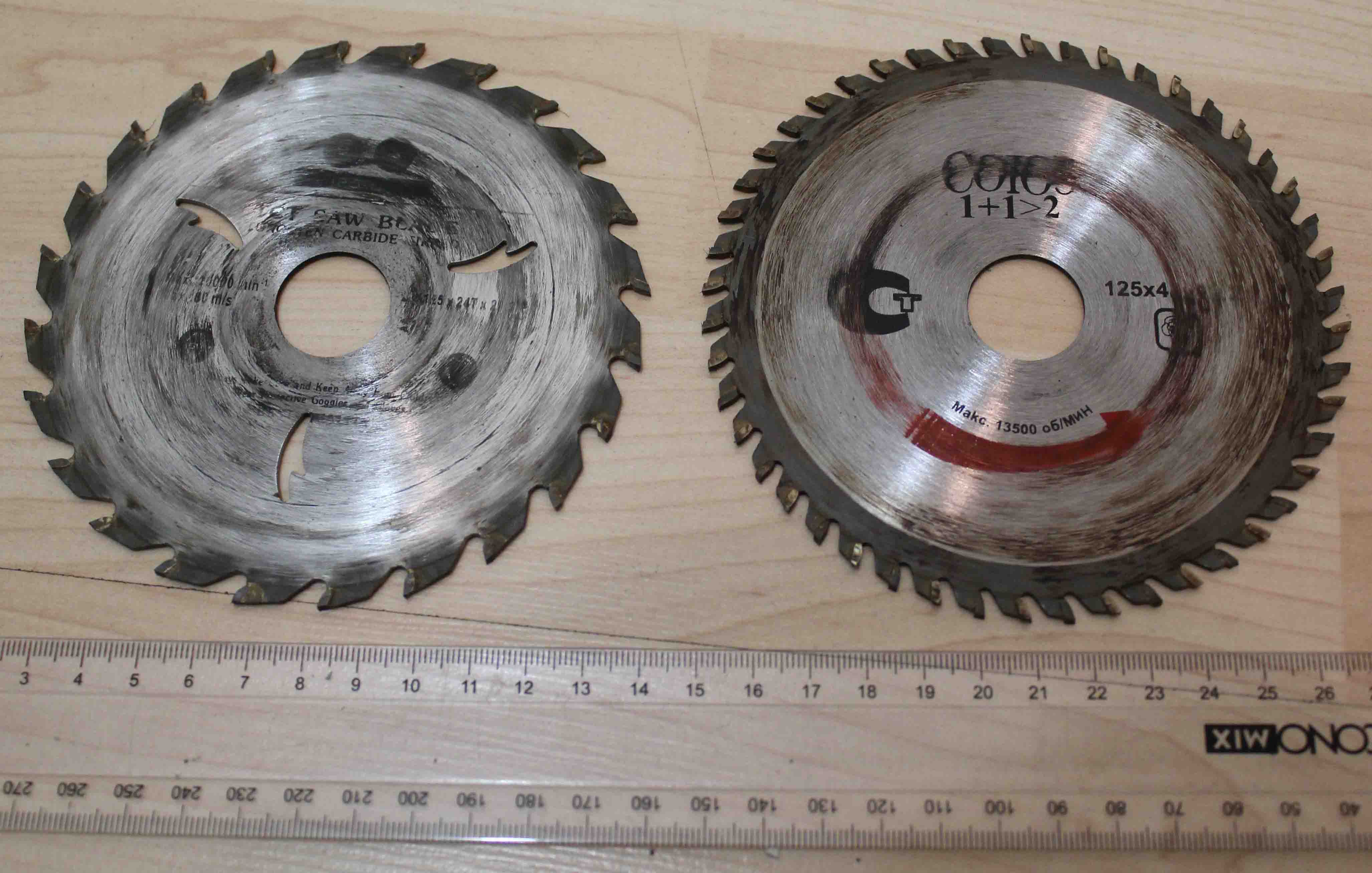

А будет ли бросок в лицо?
Когда я рискнул поставить на 125ку зубчатый диск по дереву
А что за диск Вы рискнули вставить в 125 болгарку? От циркулярной пилы?
Возможно, хотя на базаре их позиционировали как "для болгарки":
Любой зубчастый диск на болгарку ставить ЗАПРЕЩЕНО!!
Это не связано с тем что болгарку спалите, хрен с ней если згорит, а если поставите и згорит то скажите спасибо.
Дерево это волокнистый материал в котором встречаются сучки или малоли осколок от чего либо останется, а если закусит зубчастый диск то вы её ниудержите!!!
И хорошо если улетит она просто, но как правило летит на человека.
Есть у меня знакомый я ему это говорил, а он упорно забор решил ею ровнять, итог простой шили руку ему многочисленными швами.
Если хотите на болгарке использовать, то у вас ОБЯЗАН быть упор для инструмента на который вы опираетесь во время реза!!
А не зубчатые диски для болгарки существуют, что б резать дерево? Ясное дело, что для дерева существует циркулярка, но для работы ней не всегда есть достаточно места или доступ к разрезаемому материалу.
Дисков не существует.
Ну так я и думал, когда писал тот свой пост. Я же там ясно выразил свое отношение к своей глупости. Но...
Сегодня я был в Новой Линии и там среди прочих дисков увидел свои зубчатые! И подписаны они как диски для металла. Продаван подтвердил, что это зубчатые диски с твердосплавными накладками на зубцы, которые могут использоваться и для металла (в соответствии с надписью на упаковке; думаю, что для тонкого листового металла) и для дерева (ну это на совести продавана, я не знаю).
Но то, что диски для болгарки, а не для пилы - точно. Скорость на них - 13000 оборотов. Диаметр - 125 мм. Кто-нибудь видел циркулярки с таким диаметром?
Короче, чудеса.
А вы спросили бы у продавца сертификат где в нём будет написано что для угловой машины диск режущий, или впрос а сами вы работали таким диском, это же убийца работников,
