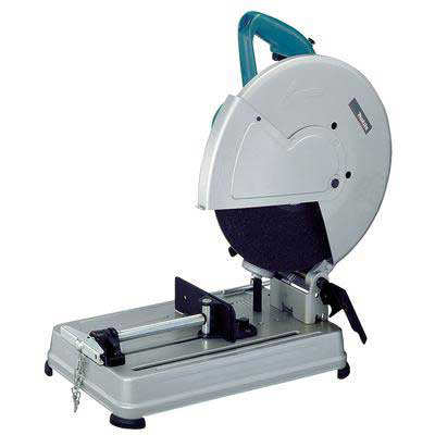

По работе бываю на разных заводах.
УШМ там используют по прямому назначению - шлифуют. А режут рахличными отрезными станками, или монтажной пилой.
Монтажники тоже, как правило, режут монтажной пилой. А резать "болгаркой" - удел любителей и бедных шабаев - поэтому и нет официальных инструкций, имхо.
Относительно завода - логично. А вот на стройке приходится подрезать арматуру, резать металлоконструкции при демонтаже - неужто только газом?
Кстати, в отрезных и точильных станках диск крутится "на работающего" и искрами от работающего.
На промышленных стройках все режется кислородным резаком - быстрее и проще, тем более, что баллоны краном перемещаются по площадке.
А на станке искры от себя и должны быть - станок, по идее, никуда не летает - а пылью зачем дышать.
