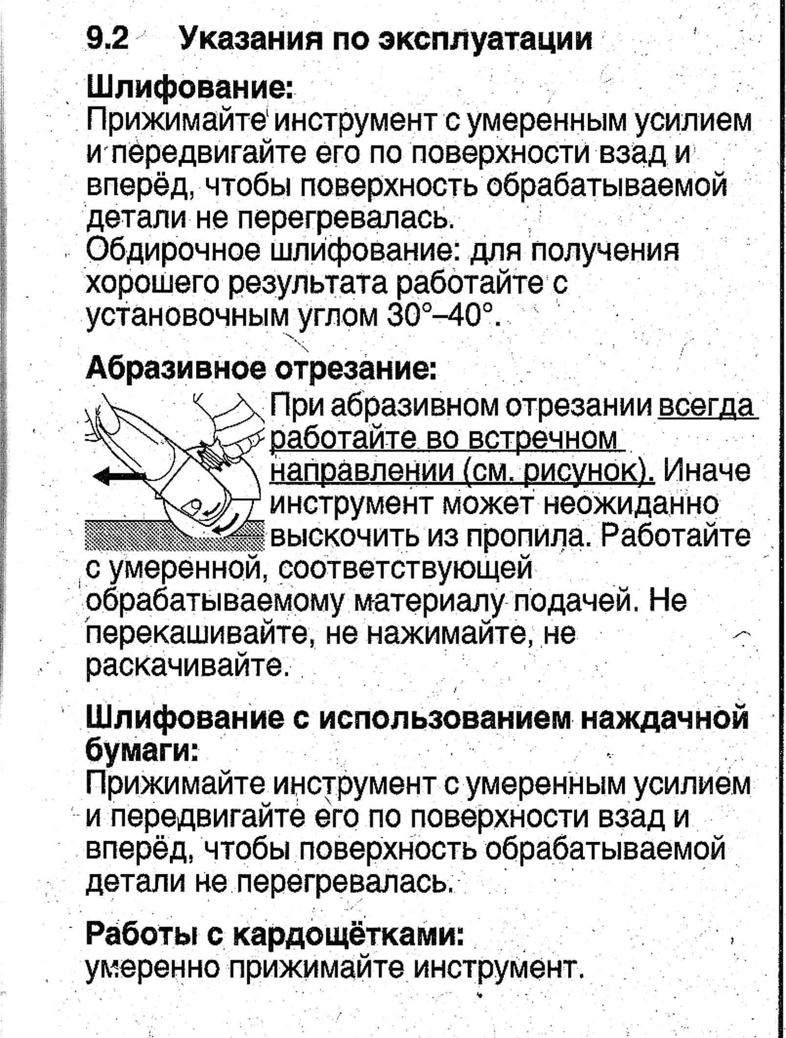

Вчера после долгого мучительного выбора купил Metabo WX 24-230.
Изучил бумажную инструкцию. Очень толково написана.
И в ней-таки есть указание по направлению движения диска. Metabo практически повторила картинку из моего первого поста, т.е. еще одно подтверждение мнению DenisLitvinenko - выскакивание инструмента из материала опаснее его заныривания в материал. Может быть это связано еще и с тем, что этот инструмент снабжен функцией предохранительного отключения при зажиме диска.
Вот скан этого кусочка инструкции:

Таки и Вы и я и многие другие правильно пользовались УШМ при резке - чего и всем желаю.
На старых моделях, где кожух просто мягко посажен на редуктор, такое вполне возможно.
У меня кожух посажен на гладкую окружность редуктора и если хорошо его не затянуть винтом, то он действительно будет проворачиваться, но что б в хорошо затянутом состоянии в случае разрыва диска, осколки смогли провернуть кожух.... Даже не знаю, есть ли тут повод сменить болгарку?
Ну провернут, но при этом уже отрикошетят в противоположном удару по кожуху направлении и потеряют большую часть кинетической энергии.

Разница в работе болгаркой справа (правши) и слева (левши) - это направление реза: справа - вперед, слева - назад. Всегда за потоком искр.
